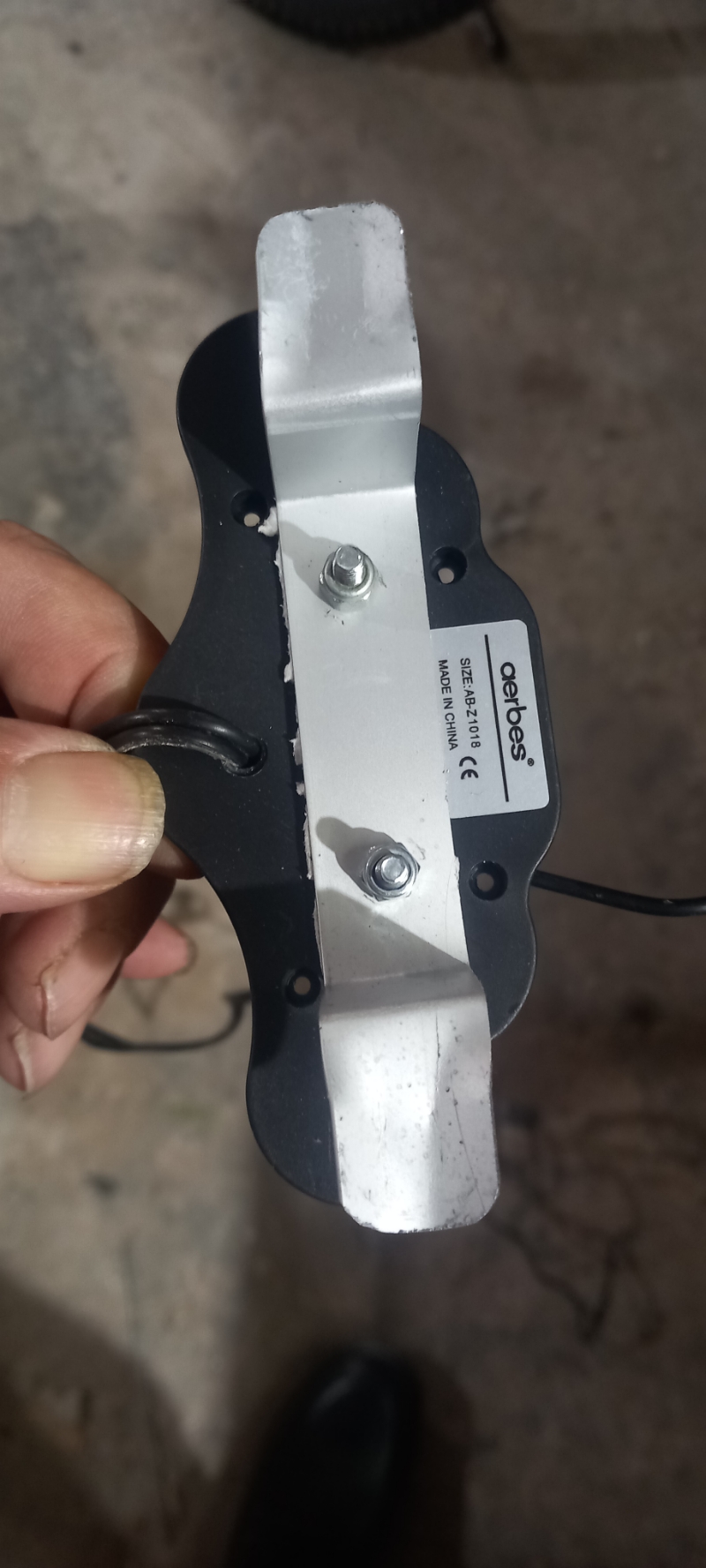

In questa stagione è facile dover girare all'imbrunire o di notte...
Mi sono posto il problema per la gravel, naturalmente esistono tanti fanali già fatti ma io non sono mai contento e voglio tutto subito e pure spendendo poco

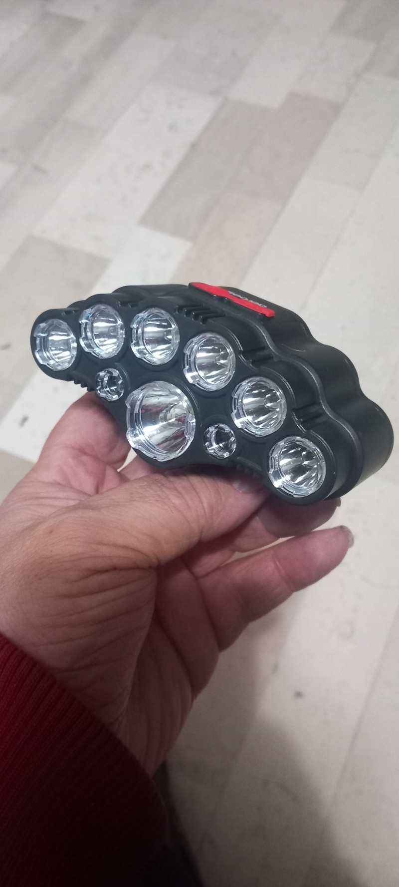

ho trovato in un negozio cinese una lampada da testa a 7 euro...
654,32 KB

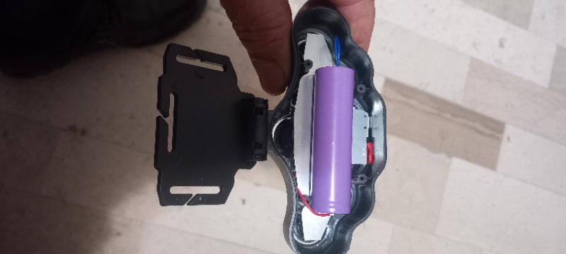

la lampada era ricaricabile e una volta aperta come speravo aveva una 18650.
706 KB
l'ho smontata e sottoposta a test, da la bellezza di 430mah.. ovviamente inaccettabile..
158,23 KB

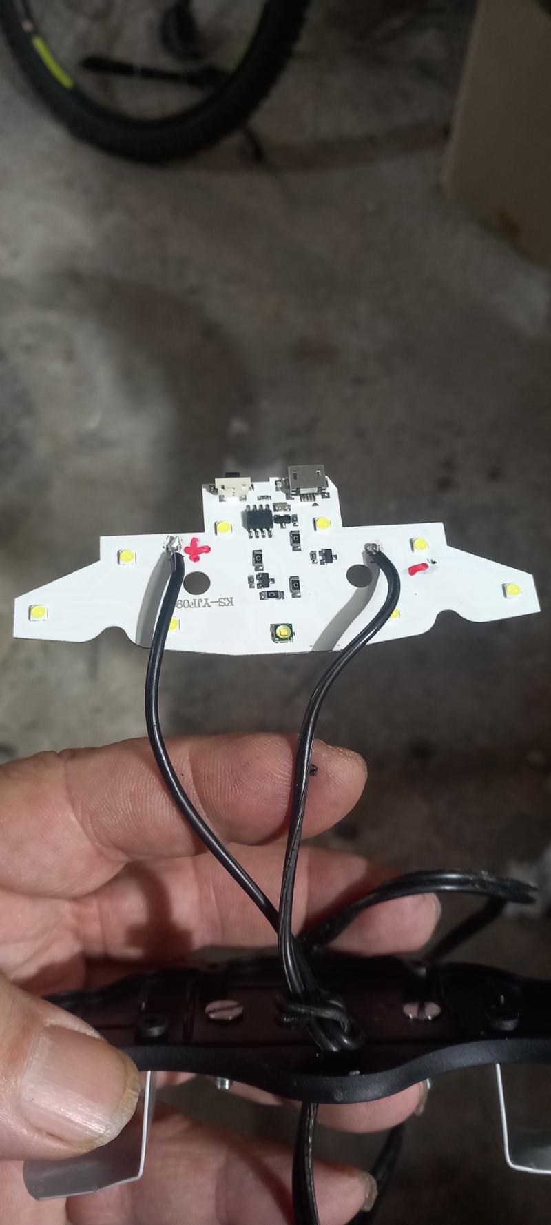

tiro fuori il circuito e saldo 2 fili più grossi
576,1 KB
sul coperchio fisso una staffetta in alluminio.
515,24 KB

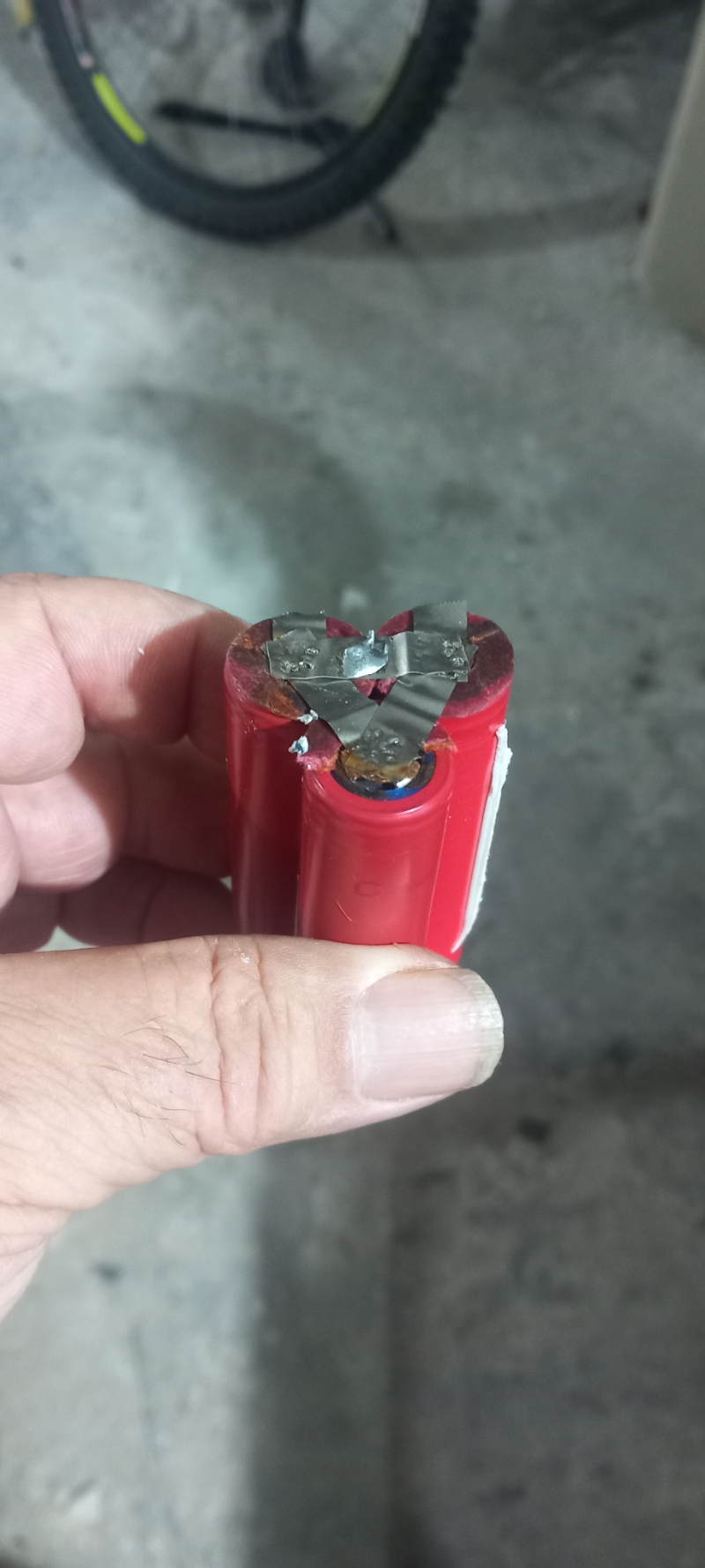

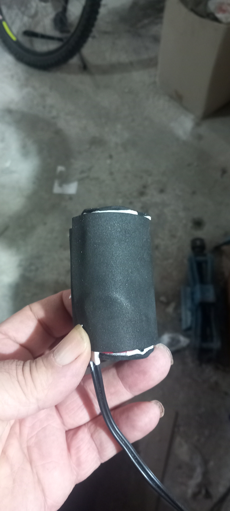

Poi ruspando in giro trovo un parallelo di lg, rimasuglio di chissà quale batteria...
691,42 KB

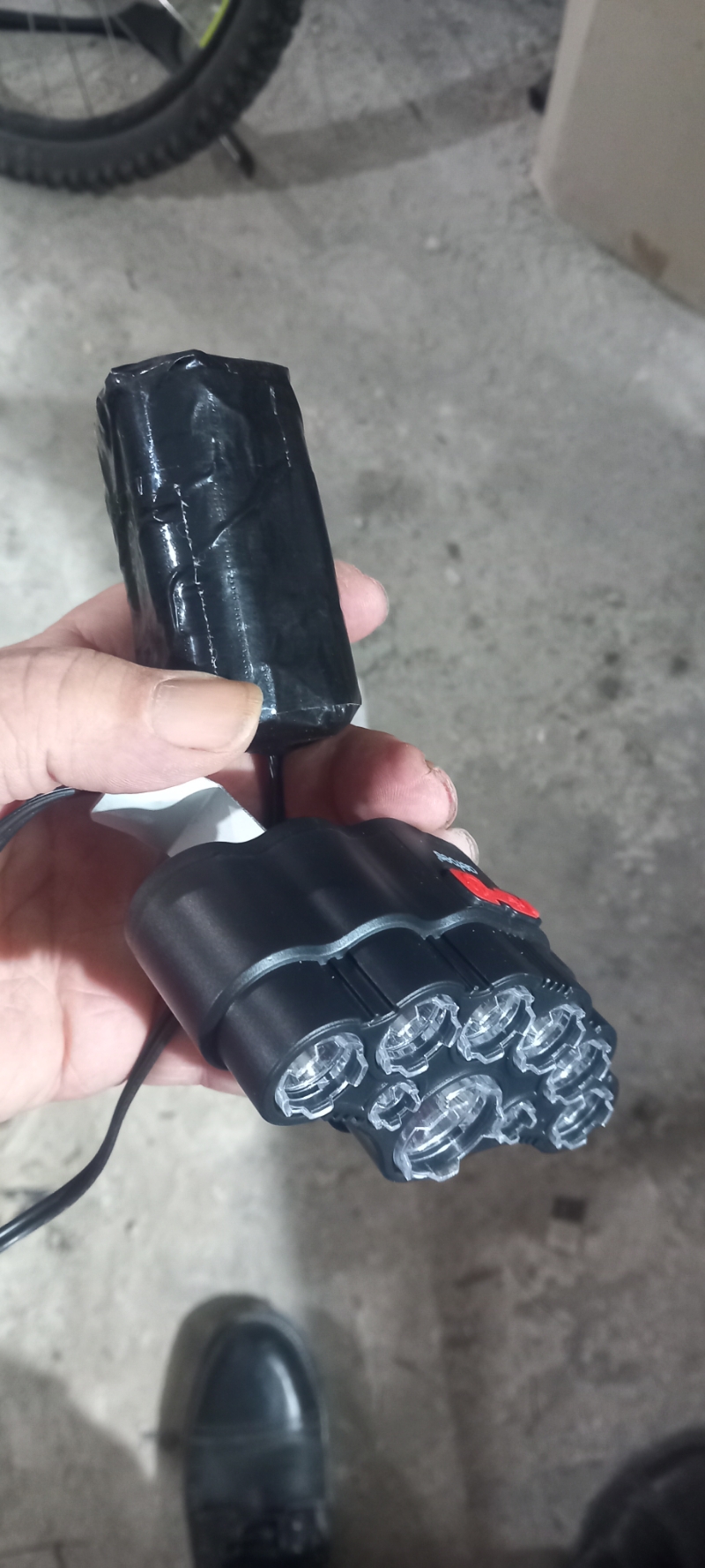

metto un pò di imbottitura e nastro fino ad ottenere questo..
638,66 KB
680,35 KB

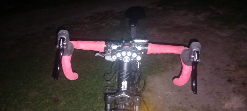

Il tutto viene fissato al manubrio e la batteria sulla canna..
173,15 KB
Adesso ho ore di luce... che non userò mai ma è bene essere previdenti

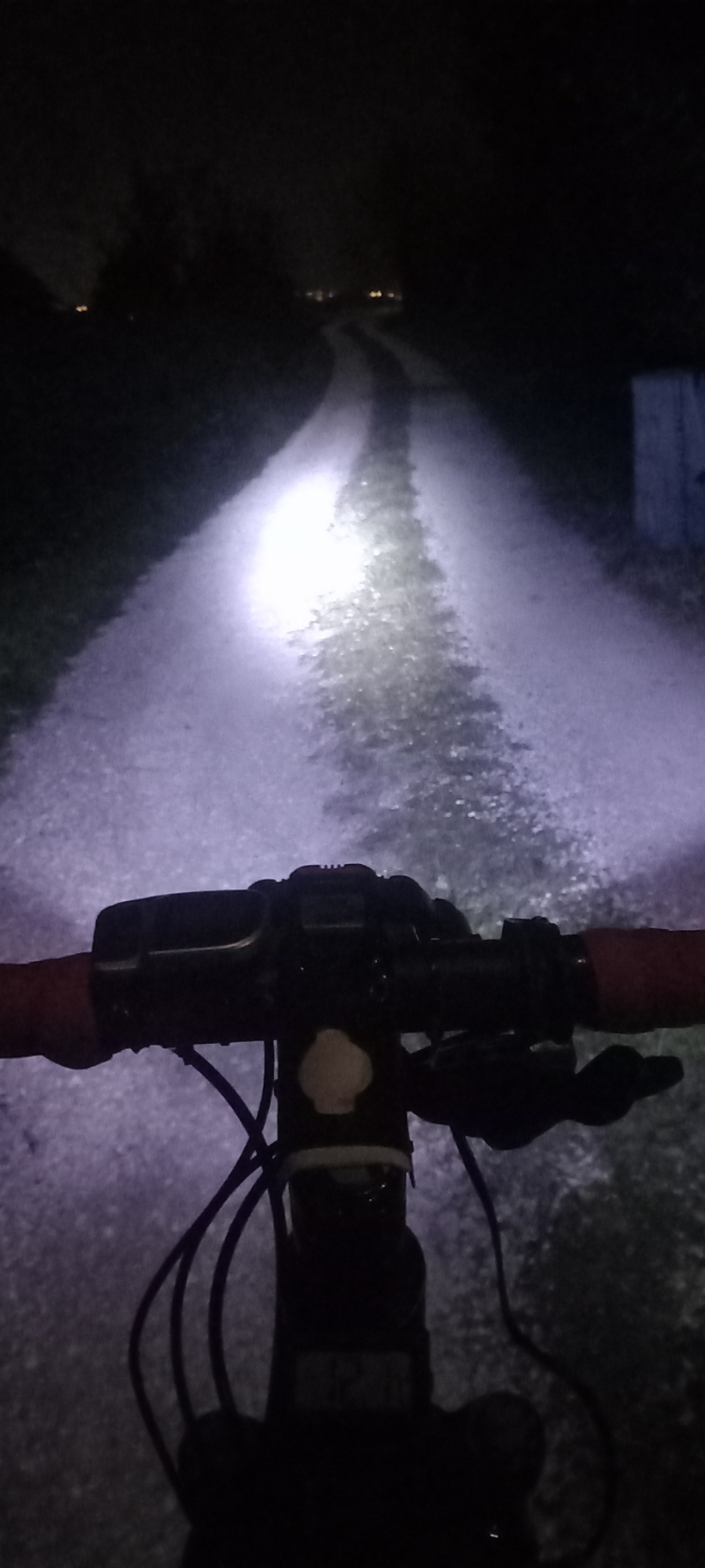

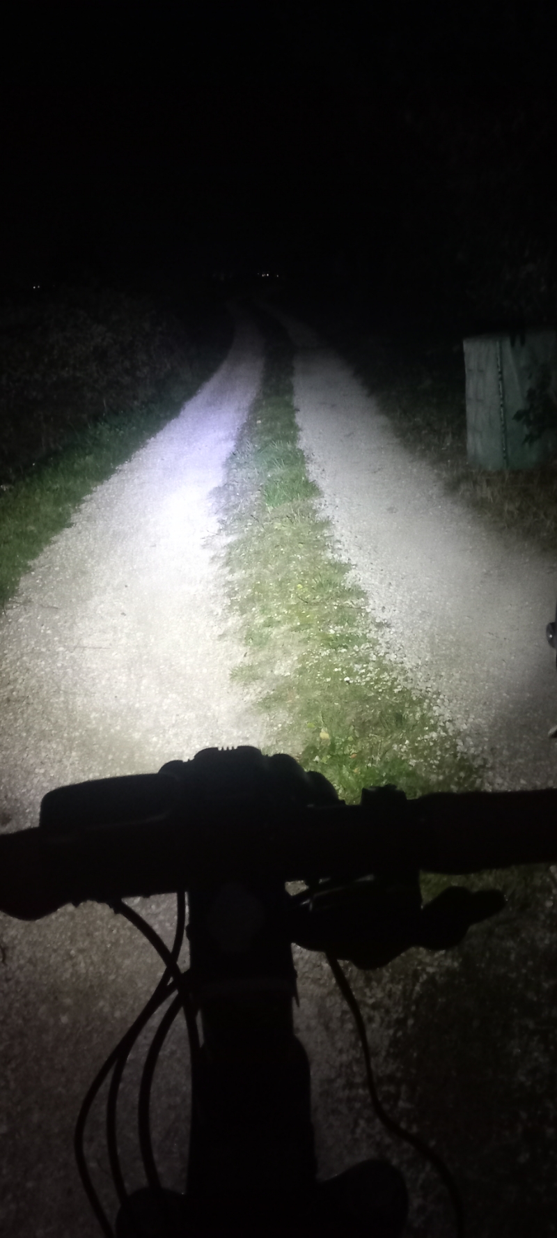

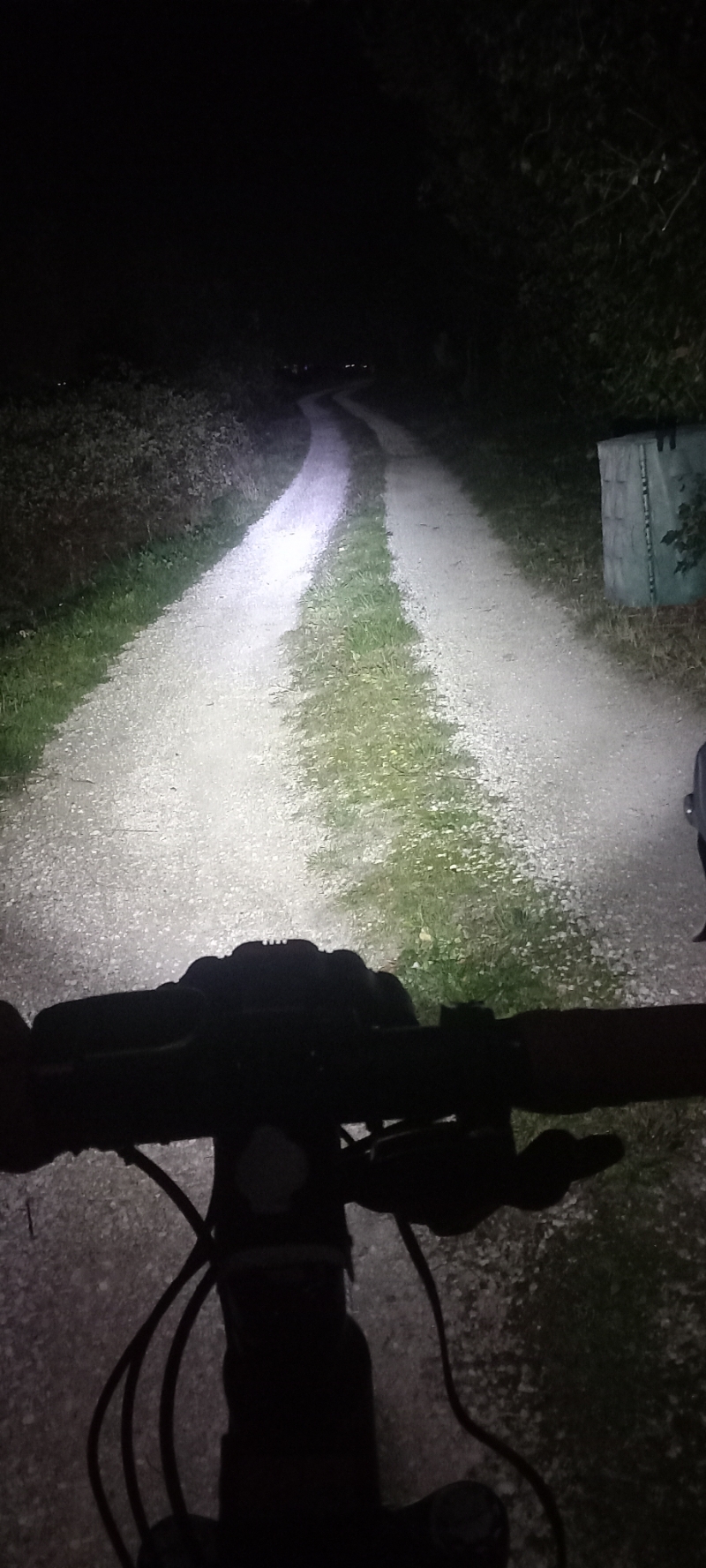

Ecco infine il test delle 3 modalità..
653,56 KB
581,82 KB
831,99 KB

Ma nelle tre batterie non ci va il BMS ?
14673 Messaggi
Inserito il - 28/12/2023 : 10:35:08  Mostra Profilo Invia a andrea 104KG un Messaggio Privato  Rispondi Quotando
No sono in parallelo non in serie. Il bello del fanale è che va a 4,2v..
