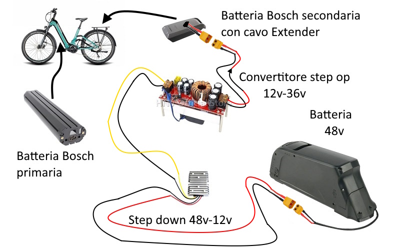

Buon giorno vorrei provare a fare questa cosa, in pratica io ho una batteria da 48v 17Ap che non uso più perché ho una Bipa Bosch più recente e anche un'alta del 2018 quindi ho 2 batterie Bosch che con i cavi originali riesco ad alimentare con due batterie la mia CONWAY Cairon e funziona anche solo se inserisco la batteria secondaria vorrei quindi sfruttare anche quella da 48v anche perché la secondaria ha i cavi per Extender io vorrei fare una cosa del genere vi metto un disegno se no non saprei spiegarlo bene

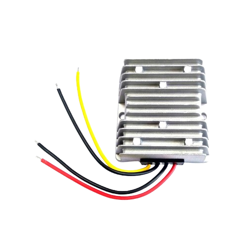

Io possiedo tutto tranne il convertitore 48v-12v tipo questo. Che dite si può fare ?

Ciao Miura, mi pare di capire tu abbia già la possibilità di usare le due batterie originali in parallelo… magari l’accrocchio riesci anche a farlo funzionare, ma nonostante anche io sia un kittaro sperimentatore, (il parallelo con la Bosch lo feci nel 2013) al tuo posto venderei la 48V e bon..

..allora perchè non farlo col bbs02 o con hillraiser che sono a 48V?
sinceramente non mi ispira per niente quel pasticcio su una bici da quasi 5k che oltretutto monta già doppia batteria.

Ciao Miura, trovando un 48v-36v riduci di tanto i cavi e hai un passaggio in meno(mi sembra li produca la meanwell), anche se effettivamente su una bici del genere giochi con vari soldini e ci penserei due volte fossi in te..

Non ho la minima fiducia negli step down e negli step up, ho bruciato roba da 1500W solo con 3-400W di potenza, quindi sono delle ciofeche: Se tu riesci a reperire roba buona (non quelli "nudi" come in foto) vai pure avanti, ma temo che la qualità in questo campo si difficile da trovare: Sono alimentatori che reggono una buona potenza SOLO se la tensione di ingresso e di uscita sono quasi identiche, se li usi da 12V a 36V col cavolo che resistono al passaggio di 15 e più Ampère.

Progetto abbandonato
