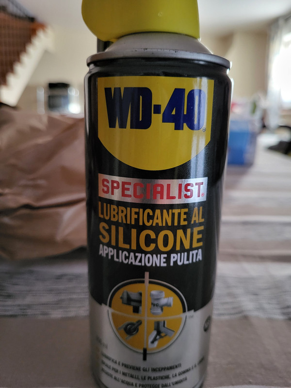

FoxAdriano
145 Messaggi
Inserito il - 02/02/2024 : 16:01:59  Mostra Profilo  Rispondi Quotando
Io ho questo in casa, potrei spruzzarlo sulla catena?
[url=https://postimg.cc/cKFt73Rp][/url]
4140 Messaggi
Inserito il - 02/02/2024 : 16:23:04  Mostra Profilo Invia a giordano5847 un Messaggio Privato  Rispondi Quotando
Si e poi la asciughi con uno straccetto.
