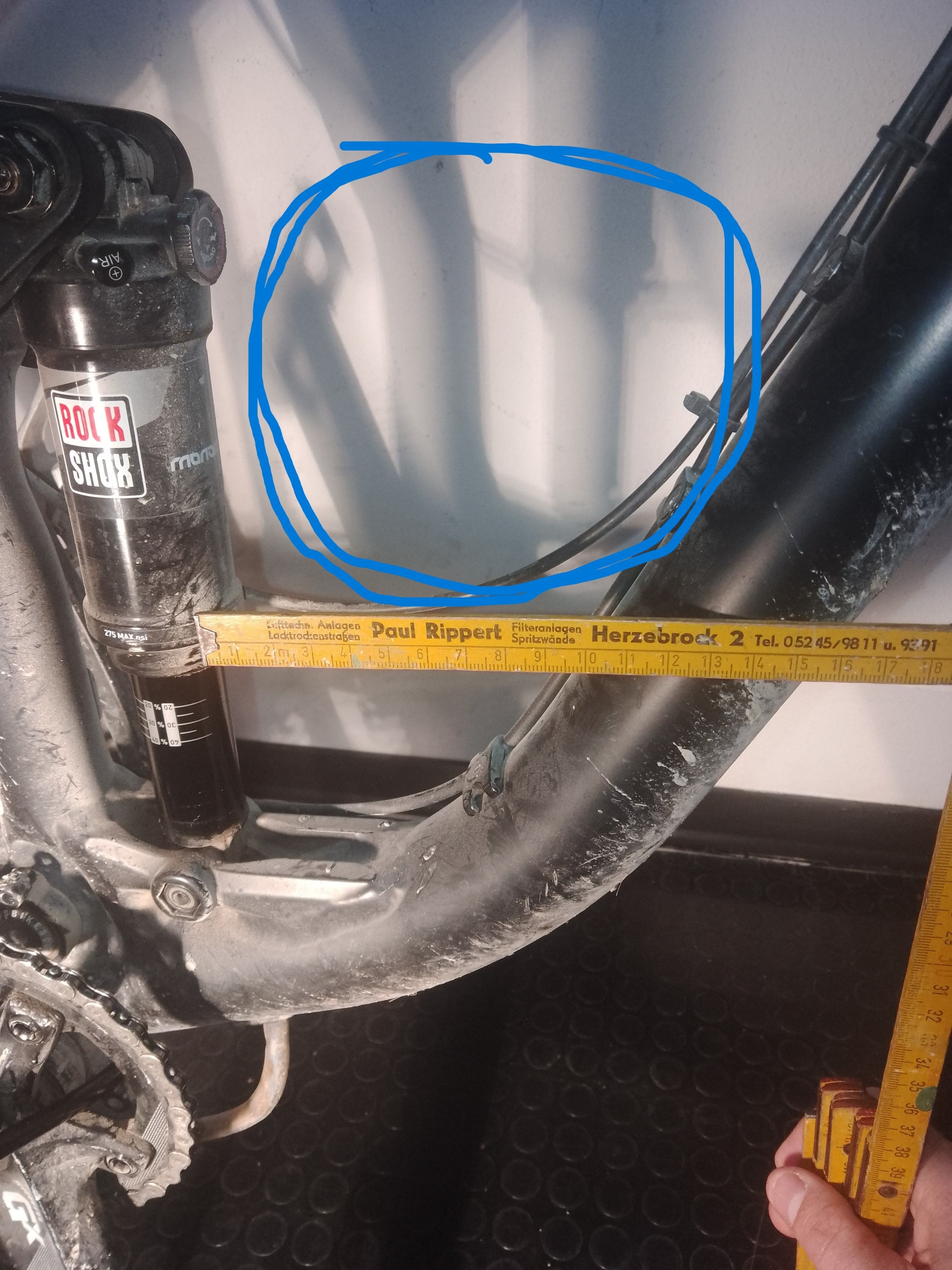

ho questa situazione:
1001,79 KB

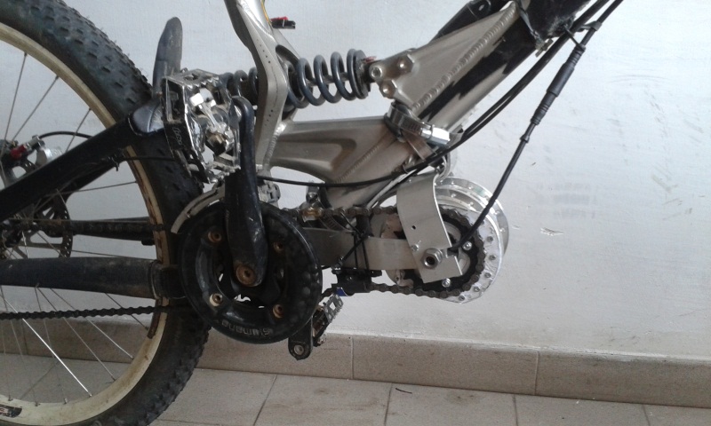

dove ho disegnato il cerchio azzurro vorrei installare un motore, mi piacerebbe creare una situazione tipo questa (ovviamente con motore all'interno del triangolo telaio) :
125,38 KB
Note:
-non ho bisogno di molta autonomia, per cui batteria ridotta
-utilizzo enduro, per cui molte sollecitazioni
Cosa consigliate/sconsigliate?
Grazie dei feedback

Inserito il - 04/02/2024 : 21:03:40  Mostra Profilo Invia a andrea 104KG un Messaggio Privato  Rispondi Quotando
10 cm sono veramente pochi, dovresti prendere un motore cute 100h ma bisognerebbe misurarlo. Se non hai strumenti specifici è veramente difficile centrare la catena.. ne ho fatto solo uno e purtroopo ho avuto problemi ma avevo usato un sistema un po' particolare..
Sei sicuro che lo vuoi sopra?
qui le mie esperienze...
http://www.jobike.it/forum/topic.asp?TOPIC_ID=80959

Inserito il - 05/02/2024 : 09:34:27  Mostra Profilo Invia a T4R un Messaggio Privato  Rispondi Quotando
Si può fare tutto ma ........ovviamente dovrai sbatterti parecchio.
La batteria è l'ultimo dei problemi.
Guarda qui ci sono kit di motori che con lavori di adattamento al tuo telaio potresti sfruttare.
https://www.cyclone-tw.com/product/2.
Ma ti ripeto ci sarà da fare un lavoro enorme con risultato non certo.
Forse sarebbe il caso di pensare ad un altro telaio più consono allo scopo.
Saluti pino

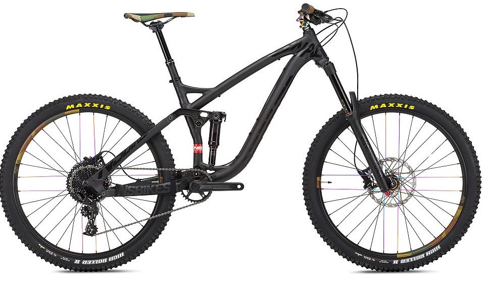

Puoi far vedere tutta la bici?
cangoo
28 Messaggi
Inserito il - 05/02/2024 : 19:32:10  Mostra Profilo Invia a cangoo un Messaggio Privato  Rispondi Quotando
EH... cercavo qualcosa di semplice.
più che altro, visto che la bici è performante, mi dispiaceva svenderla per poi passare ad una nativa elettrica e volevo vedere se riuscivo a dargli una nuova vita...

eccola:
104,2 KB

Inserito il - 05/02/2024 : 21:45:36  Mostra Profilo Invia a andrea 104KG un Messaggio Privato  Rispondi Quotando
se il movimento centrale non è troppo fuori standard ill tsdz2 ci dovrebbe stare
3561 Messaggi
Inserito il - 05/02/2024 : 22:35:40  Mostra Profilo Invia a T4R un Messaggio Privato  Rispondi Quotando
Si ma di sicuro non nel telaio.
