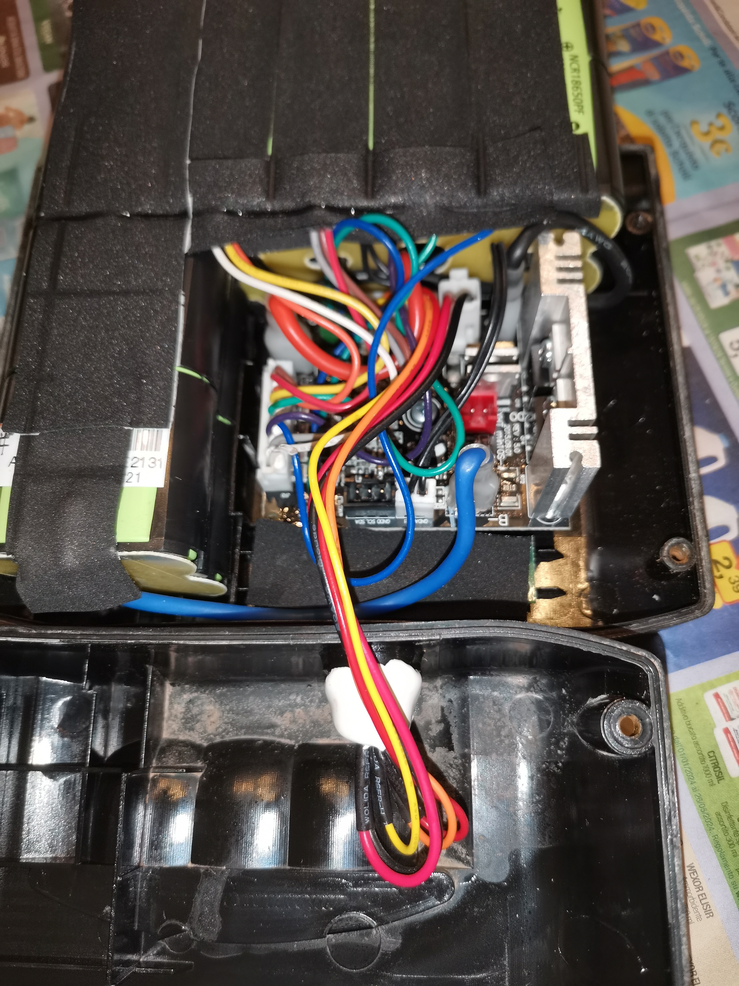

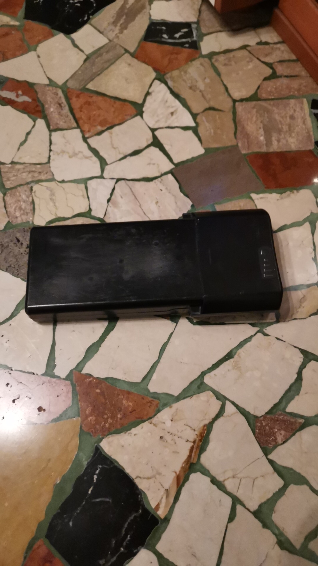

Ciao a tutti, ho recuperato una batteria 36v da portapacchi. La batteria secondo me è ancora buona, mantiene una carica al 50%,ma non avendo il caricabatterie non riesco a caricare per vederne il comportamento. Qui c'è il problema. La batteria in questione è una joycube con connettore di ricarica a 5 pin. Ho aperto lo chassis e il connettore porta i due fili di alimentazione (rosso e nero) che vanno in un blocchetto alla bms, e altri 3 fili che vanno ad un altro blocchetto sempre sulla bms. Ecco, il discorso è questo, come posso ricaricare la batteria se ho solo un caricabatterie a due poli? Mi chiedevo, secondo voi potrei escludere i tre fili e mantenere i fili alimentazione attaccandomi li? Forse i tre fili sono di qualche controllo, tipo la temperatura ecc. Io non ho denaro da spendere in un caricabatterie senza sapere nemmeno se alla fine dei conti la batteria funzioni. C'è una soluzione per ricaricare questa benedetta batteria? Qualcuno di voi sa con certezza la funzione di quei 3 fili aggiuntivi? Ps. La batteria in questione ora la fanno uguale ma con ricarica classica a due pin.

Ciao Roberto e benvenuto. la batteria mi sembra simile alla mia che da profano, vedo effettivamente il caricatore con spinotto a 2 pin.
Però ti consiglierei: primo di non ripetere le domande in più sezioni e poi se puoi indicarci la tua zona geografica, chissà con qualcuno vicino a te potreste fare delle prove.

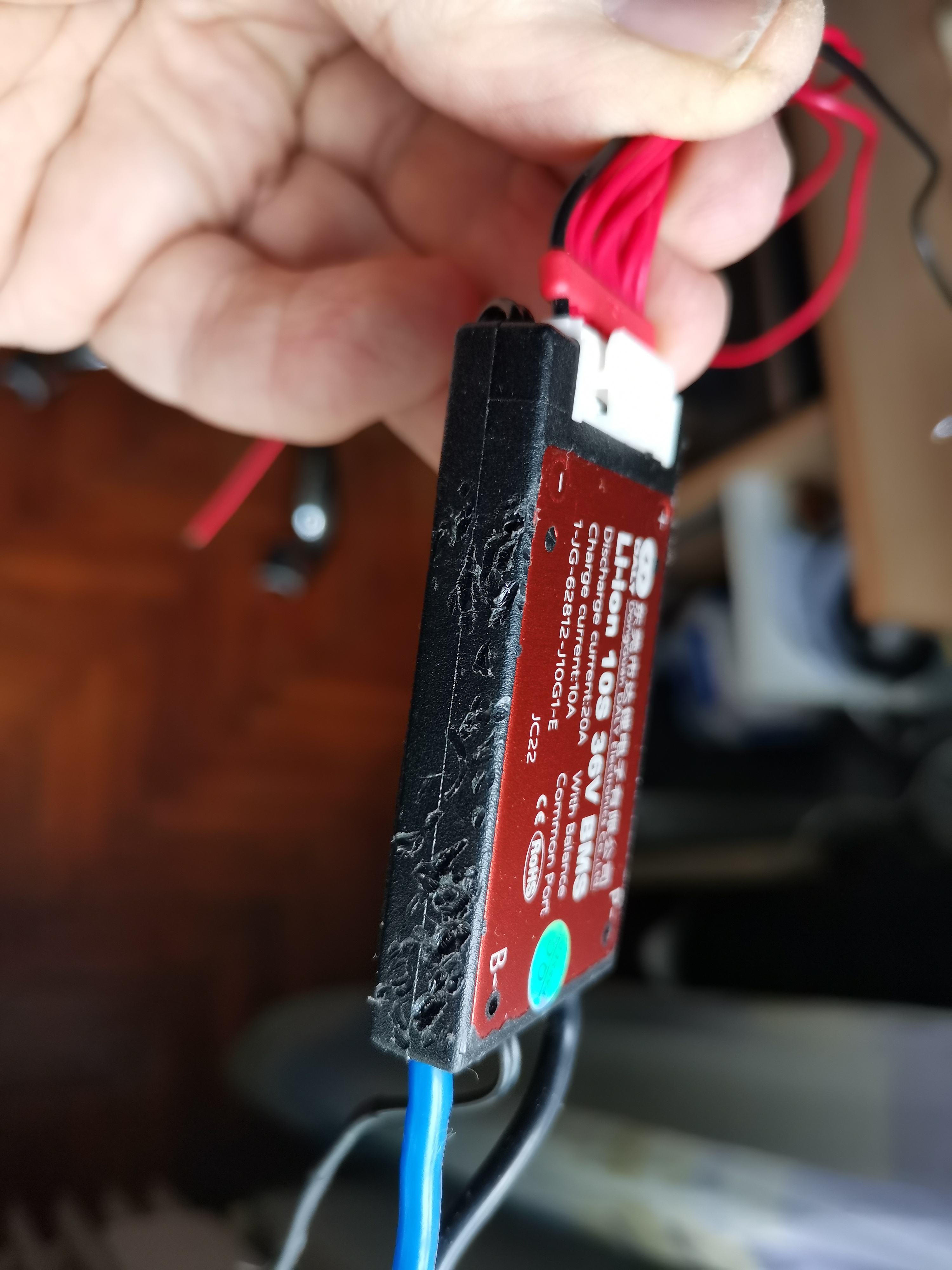

Ho delle specifiche da aggiungere. Sono riuscito a leggere cosa c'è scritto sui fili, i tre del blocco in più. NTC-COM-D ( almeno mi sembra una D). Che sia possibile fare una ricarica saltando questi fili? Monitorando la batteria con un tester, temperatura ecc. Per tutto il processo di ricarica. L'importante è che non si bruci qualcosa ad escludere durante la ricarica questi fili. Perché mi basterebbe caricarla una volta per attaccarci un carico e vederne il funzionamento. Perché se la batteria si rileva buona acquisto il caricabatterie dedicato. Spero ci sia un anima pia che abbia la voglia e volontà di aiutarmi. Grazie a tutti.

Purtroppo ci vorrebbe qualcuno con la stessa batteria... di solito però se ci sono più fili questi servono ad abilitare la carica, se non sente dei valori su quei fili il caricatore non parte... non lo so se il bms accetta ugualmente la carica... purtroppo l'unica sarebbe provare a collegarci un alimentatore da 42v, ma se non ce l'hai e non lo vuoi comprare è irrisolvibile... aspettiamo se qualcuno ne sa di più...

Ciao Andrea, un caricabatterie ce l'ho, uno a due pin dell'altra bici. Pensi che possa bruciare qualcosa?
14635 Messaggi
Inserito il - 17/03/2024 : 21:49:52  Mostra Profilo Invia a andrea 104KG un Messaggio Privato  Rispondi Quotando
no, non credo proprio, di solito i fili in più servono a abilitare il caricabatterie che quando sente un segnale inizia a fornire i 42v. Al massimo il bms non ti permette la ricarica.. non credo che mettendo i 42v su due fili che devono portare quella tensione succeda qualcosa... comunque se le celle fossero buone potresti anche valutare di sostitutire il bms con uno normale, costano molto poco...

Ciao Andrea, si vero. Ascolta ma per il discorso bms non bisogna sapere esattamente come sono assemblate le batterie? Perché sai io so tante cose, ma non su questo argomento. Ho un infarinatura diciamo così..
14635 Messaggi
Inserito il - 18/03/2024 : 15:15:52  Mostra Profilo Invia a andrea 104KG un Messaggio Privato  Rispondi Quotando
Se la batteria è una 36v , al max 42v, è una 10s, cioè ci sono 10 gruppi di celle in serie fra loro. Ti basta questo, prendi un bms 10s e funzionerà.. poi chiedi che è più semplice a farsi che a spiegarsi... se usi il tasto cerca in alto con bms o collegamento bms troverai molte discussioni..

Eccomi qui. Ho provato a collegare la tensione al positivo e negativo della bms, escludendo i tre fili in più. Ho posizionato il tester in uscita, per vedere se arrivava tensione. Nulla, la tensione rimane uguale, nessun cenno di ricarica, e il led sul caricatore rimane verde. A questo punto non so più che fare. Qui dalle mie parti i negozianti anche se hanno un caricabatterie non ti fanno la carica nemmeno se li sgozzi. Non conosco nessuno quindi non so cosa fare.
36504 Messaggi
Inserito il - 19/03/2024 : 18:04:22  Mostra Profilo Invia a Barba 49 un Messaggio Privato  Rispondi Quotando
Se sei certo che le celle siano bilanciate (basta misurarle una ad una) fai la carica collegando il charger direttamente ai poli positivo e negativo bypassando il BMS...

Ciao Barba, e si, devo disfare la batteria per riuscire a misurare cella per cella. Sono tutte assemblate e chiuse nella plastica dura. Devo spaccare tutto. Faccio prima a prendere una bms normale e sostituirla. Le batterie non sono liitokala, sembravano, invece sono Panasonic 10A max di scarica,saranno 5A continui. Sono 10 pacchi di 4 batterie in parallelo. Che vada bene un bms 15A o 20A? Il motore della bici è 250 e consuma 7A a vuoto. Grazie
36504 Messaggi
Inserito il - 20/03/2024 : 08:07:04  Mostra Profilo Invia a Barba 49 un Messaggio Privato  Rispondi Quotando
No, la tensione dei singoli paralleli la puoi misurare sul BMS, c'è un connettore a 10 pin che dalle celle arriva al BMS e che porta le singole tensioni!!!
Il BMS si sceglie sempre e solo in base alla centralina della bici, se la tua è a norma di legge sarà da 15A massimi, quindi un BMS da 20A massimi va bene: Sei certo che la tua bici assorba 7A a vuoto? Sono esageratamente tanti.

Ciao Barba, si i blocchi in parallelo riesco a misurarli, ma singolarmente, come dicevi non riesco. Tu avevi detto la misura delle singole celle nel messaggio precedente. Per il fatto degli Ampere, secondo la legge di ohm A= P:V 250:36=6'9A a vuoto. Sotto sforzo sarà anche il doppio penso. Scusa Barba, ma la bms dovrebbe servire a limitare anche la corrente richiesta alle batterie no? Nel senso che, se le batterie riescono a dare un tot max, se per un qualcosa gli si va a richiedere di più delle loro possibilità, prima che prendano fuoco le batterie il bms stacca. Le batterie sono 4in parallelo, quindi max 40A di richiesta possono sopportare. Continui saranno 20A più o meno, no? Avevo visto delle bms da 30A per stare un po' larghi.
36504 Messaggi
Inserito il - 20/03/2024 : 09:12:21  Mostra Profilo Invia a Barba 49 un Messaggio Privato  Rispondi Quotando
Chiaramente quando ho scritto "singole celle" intendevo "singoli paralleli", in quanto le celle che formano un parallelo sono per forza di cose tutte alla stessa identica tensione!!!
Il BMS si sceglie in base a due aspetti, intanto non può superare la corrente massima che una determinata batteria può erogare (se hai una 36V-10Ah-2C massimi sarà per forza un 10A-20A) ma anche in base alla centralina della bici: Se la tua è legale (quindi da 15A di picco) non vedo perchè tu debba usare un BMS da più di 20A di picco...
La protezione dai cortocircuiti è sempre presente ma è molto meglip non utilizzarla mai, di solito dopo l'intervento la scheda va in blocco e talvolta non si riattiva più.

Come ti è stato detto, prova a misurare sul connettore del BMS. Metti il puntale negativo su B- ed il primo pin. Se vedi circa ~3.6V è la prima cella, ~36V è l'ultima quindi vai sull'opposto.
Cmq, lasciando il nero su B- e spostando il rosso, partendo dalla prima cella dovresti trovare tensioni man mano progressive a step uguali se sono bilanciate oppure, partendo da B- ed il primo pin spostandoti sugli adiacenti successivi a coppie, misureresti tensioni uguali (da 3 a 4.2V a seconda del livello di carica)se il pacco è sano e bilanciato.
In genere tra NTC e COM è presente un termistore NTC per monitorare la temperatura del pacco, che dovrebbe essere appunto nel pacco ed andare alla scheda che supervisiona la batteria, solitamente il BMS e non verso l'esterno.

Inserito il - 08/04/2025 : 15:10:29  Mostra Profilo  Rispondi Quotando
Ciao a tutti. Volevo integrare questo post. Allora, la batteria in questione con il bms 36v 20A Daly fa 25/27 km di strada. Tenendo una velocità di crociera di 27/28kmh,con punte di 38/40 kmh. Il kit è 250w ma fa questa velocità, misura con GPS. C'è un problema però.... Le batterie hanno poca autonomia. Allora ho smontato la batteria ed ho trovato il bms 20A con lo chassis fuso in vari punti. Le parti in plastica nere fuse, sono I punti dove si appoggiava ogni filo sottile del bms. Cosa è successo? Perché i fili diventano così caldi da fondere la plastica del bms? Forse si scaldano perché il motore richiede ampere che la batteria non è in grado di dare essendo vecchia? È 9A la batteria,allora scalda? Bho.
