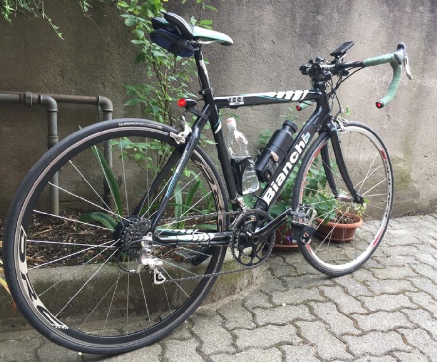

Inserito il - 25/03/2024 : 16:53:20  Mostra Profilo Invia a giordano5847 un Messaggio Privato  Rispondi Quotando
Io ho collegato tutte le luci della mia BDC alla battria da 36V.
Premetto che l'ho motorizzato con il motore Keyde e batteria a borraccia 150Wh; ho cambiato batteria con una più performante 400Wh fatta da Blindo, ho tolto la presa USB e il sistema per ridurre la tensione dalla batteria da 150Wh e l'ho montato sulla 400Wh. l'itermittenza l'ho presa da un fanalino che avevo. ora ho quattro LED (due sul manubrio, uno bianco davanti e quello dietro) fa una bella figura e si nota bene.
