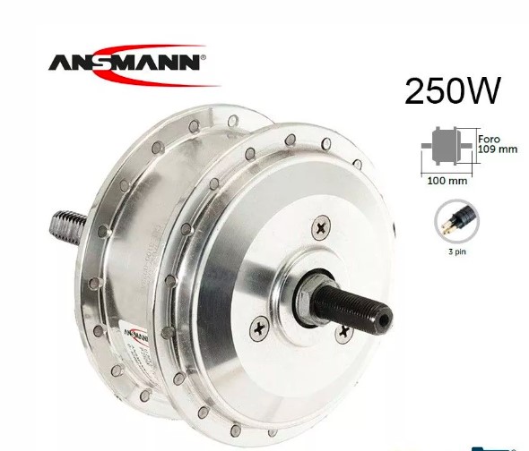

Ciao ragazzi.
Ho una pieghevole con motore anteriore guasto.
E' un motore ANSMANN da 36V da 250W con SOLI 3 pin sull'interfaccia elettrica.
Posso sostituire il motore con uno più economico che abbia 3 pin ?
Quale ?
50,51 KB

Inserito il - 31/03/2024 : 09:33:43  Mostra Profilo Invia a andrea 104KG un Messaggio Privato  Rispondi Quotando
Uno qualsiasi, anche 8-9 pin. Semplicemente colleghi i 3 pin grossi e ignori i più piccoli . In pratica non usi i sensori di hall.

Inserito il - 15/04/2024 : 16:46:00  Mostra Profilo Invia a feroci un Messaggio Privato  Rispondi Quotando
Ho preso un motore generico. Sembra girare.
Ora però i collegamenti sono diversi.
Quale è il modo più saldo e sicuro per collegare le 2 interfacce diverse ?
Lato motore 9 pin/lato centralina 3 pin.
Modificato da - feroci in data 15/04/2024 16:47:04
Inserito il - 15/04/2024 : 18:51:39  Mostra Profilo Invia a Barba 49 un Messaggio Privato  Rispondi Quotando
Se la tua centralina ha solo i tre conduttori di grossa sezione allora è una sensorless e devi collegare soli i tre cavi del motore (di grossa sezione) Verde-Giallo-Blu: gli altri sei lasciali scollegati!!!
Se collegando i cavi il motore dovesse girare al contrario basterà invertire due colori a casaccio...
