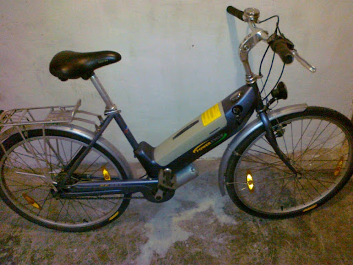

Buongiorno a tutti, qualche giorno fa mi è stata regalata una bici elettrica, una Merida power cycle come da foto, vorrei cambiare batteria con una al litio e rimetterla un po a nuovo, ma non ho mai fatto queste operazioni, ho visto che siete tutti super esperti e quindi se potete darmi una mano o dei consigli su cosa fare e/o cosa comprare. Grazie mille

Ciao Denis e benvenuto, qui ce n'è una come la tua:
http://www.jobike.it/forum/topic.asp?TOPIC_ID=30614
addirittura nella discussione c'è una foto della bici identica alla tua.
Sembra che sia simile all'Aprilia Enjoy con motore centrale e batteria al Ni-Mh.
Nella discussione hanno optato per rifare la batteria al litio, e cambiato la centralina.

Nella discussione c'è tutto e di più.. però ti consiglierei prima di provare con 2 batterie auto jn serie se si accende.. come hai visto è un lavoraccio...
