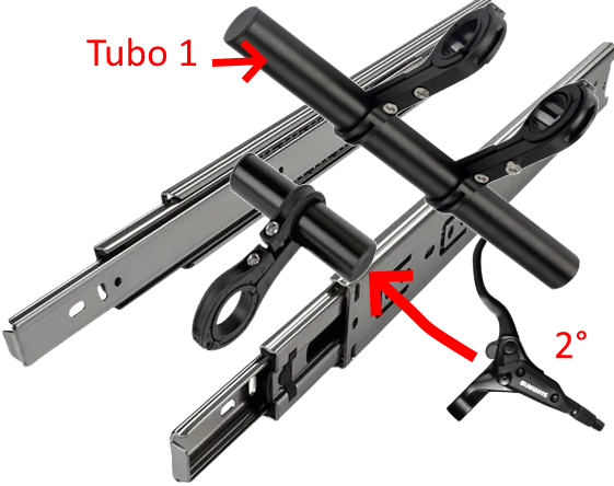

Inserito il - 03/04/2024 : 14:50:26  Mostra Profilo Invia a Miura72 un Messaggio Privato  Rispondi Quotando
supersimbol2 Ciao Tipo una cosa cosi che il Tubo 1 spinge tramite le cerniere scorrevoli "cassetto" su le due leve freno il tutto fissato sul manico Rimorchio

Inserito il - 03/04/2024 : 14:59:22  Mostra Profilo Invia a supersimbol2 un Messaggio Privato  Rispondi Quotando
più semplice due tubi concentrici che scorrono, guardati i repulsori per caravan, due tubi concentrici, il primo agganciato alla bici, il secondo che tira una leva che comanda il freno, basta un ammortizzatore a cas degli sportelli delle cucine per riportarlo in posizione dopo la frenata per non far rimanere il freno in tensione, non mi sembra troppo complicato riprodurlo in miniatura per una bici
