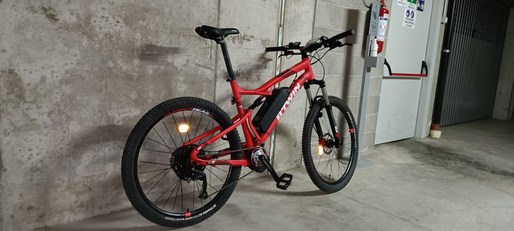

Inserito il - 09/05/2024 : 15:39:11  Mostra Profilo  Rispondi Quotando
Messaggio di emag
Come da titolo, ho il Tongsheng ed ho acquistato una RR nuova, ma il meccanico a cui mi sono rivolto, dopo averlo montato, l'ha smontato perché a detta sua la linea catena non é ottimale e si rifiuta di farlo.
Potete darmi qualche consiglio. Oppure se c'è in Emilia Romagna qualche meccanico che se ne intende, gliela porto volentieri.
Questa e' la 540 che ti dicevo taglia XL con la corona del 30, il mio amico abita a villa minozzo, ogni tanto si avventura in prossimità del cusna e non ha mai avuto problemi.
