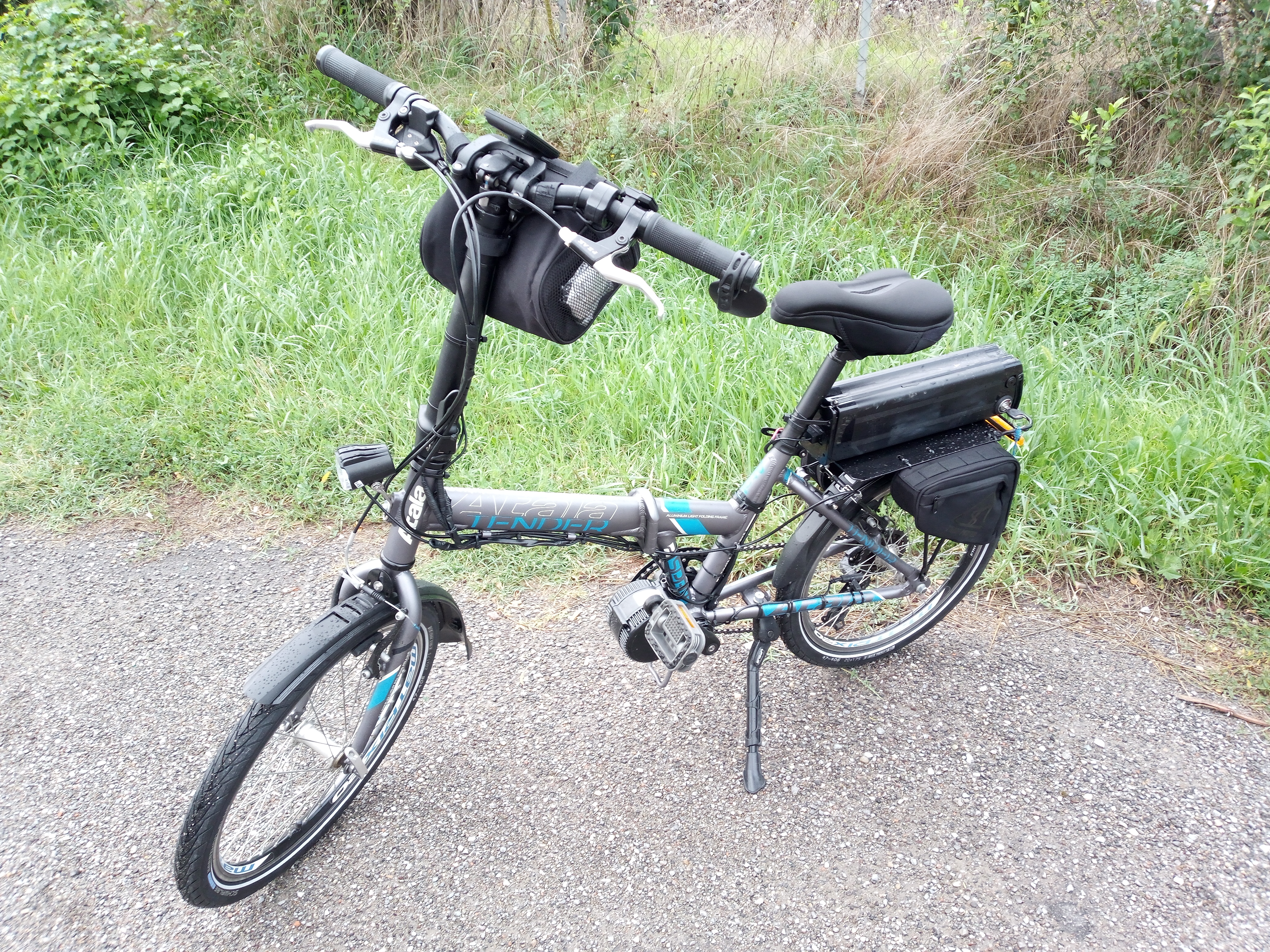

Io ho fatto montare la batteria sul portapacchi posteriore e mi trovo benissimo. La tua pieghevole ha un portapacchi? E poi comunque non so sia possibile fare una salita con una bici senza marce, io di marce ne ho 7 e in salita mi servono tutte
Ti allego una foto della mia pieghevole, un'Atala Tender

Inserito il - 13/05/2024 : 23:15:16  Mostra Profilo  Visita l'Homepage di gattone27 Invia a gattone27 un Messaggio Privato  Rispondi Quotando
Io l'ho divisa in due e messa nella borsetta cosi:
A cavallo del tubo centrale.
Vedi se può essere un'idea
