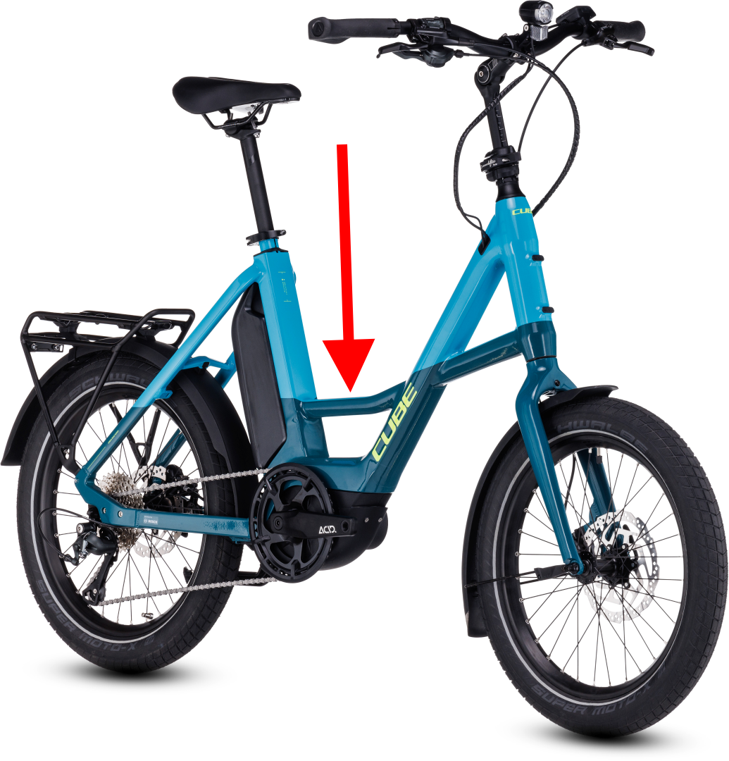

Grazie alle segnalazioni di alcuni utenti del forum, ho visto che ci sono in giro diverse bici compatte con motore centrale davvero molto interessanti (e care da far paura!). In particolare, mi pare bellissima questa https://www.cube.eu/it-it/cube-compact-sport-hybrid-500-blue-n-lime/f9d8e5cac37d47e1c3899c23402a61da
Ieri ho contattato un venditore vicino a casa, che ovviamente non l'ha in negozio, e al quale ho potuto fare qualche domanda. Quando gli ho chiesto se una bici con quella batteria (Bosch PowerPack 500) e quel motore (Bosch drive unit performance generation 3 65Nm) sarebbe riuscita a fare giri lunghi con salite, lui mi ha risposto che con una bici così potrei fare tranquillamente Bologna/Porretta (60 km con un bel po' di dislivelli) senza problemi e che comunque quella bici ha un range di autonomia di 80/100 km. Possibile? Io al momento, con un Bafang bbs1 e batteria da 844Wh arrivo a fare 80 km, possibile che una batteria da 500Wh abbia tanta autonomia? E' così mostruoso il motore Bosch? O il venditore ha esagerato?

Ciao norma cavoli la comprerei solo anche per i colori dell'Inter mi ferma il tubo scavalco piede ho paura che sia altino. E in più sto cambiando la macchinetta dell'aria condizionata mi vanno via 3500 4000 € fra un paio di mesi. Metti via i soldini e ne prendiamo 2 alla prossima primavera e in più la forcella anteriore ci vorrebbe con l'ammortizzatore con una velocità di 25Kmh

@Miura: anche a me quello scavalco spaventa un po', non mi sembra proprio agevolissimo. Sicuramente è meglio quello della KTM Macina Fold https://www.ktm-bikes.at/e-bikes/detail/macina-fold-20-black-orange-sh-nexus-8-bosch-pt-p5r4-2023 ma lì i prezzi diventano ancora più paurosi: l'ho vista in offerta a 4000 euro!
