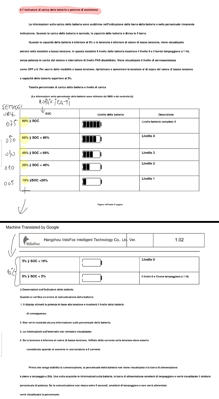

Ciao, ho un problema: la bici ha un display che indica le tacche per la carica residua della batteria, ed ha nelle impostazioni la possibilità di settare i valori delle tacche da 0 a 100. Le tacche sono 5 ed ho impostato come indicato sul manuale, perché ho avuto il problema che, con le vecchie impostazioni, a 147 km mi segnava 2 tacche rimanenti ma in realtà la batteria era scarica. Però non ho risolto (a 74 km percorsi mi segna 4 tacche rimaste), quindi non capisco come impostare. Qualcuno di voi è pratico e può darmi una dritta?

La tensione di scarica delle batterie al Litio NON è lineare, quindi se ti unserisci dati spaziati perfettamente avrai sempre problemi!!! In pratica la tensione inizialmente scende velocemente da 42V a 39-40V per poi restare quasi stabile per molti chilometri e poi crollare miseramente quando si raggiungono i 32-33V: Ecco che un indicatore che misura solo la tensione non sarà mai affidabile.

Si, avevo già letto qualche tuo intervento dove ribadisci il concetto. Vorrei almeno provare ad avere un indicatore di massima e pensavo che con i vari kit in circolazione si potesse intervenire su questo aspetto e magari qualcuno lo avesse già fatto perché non ho idea di come impostare nemmeno di massima..
