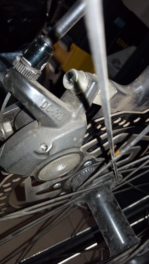

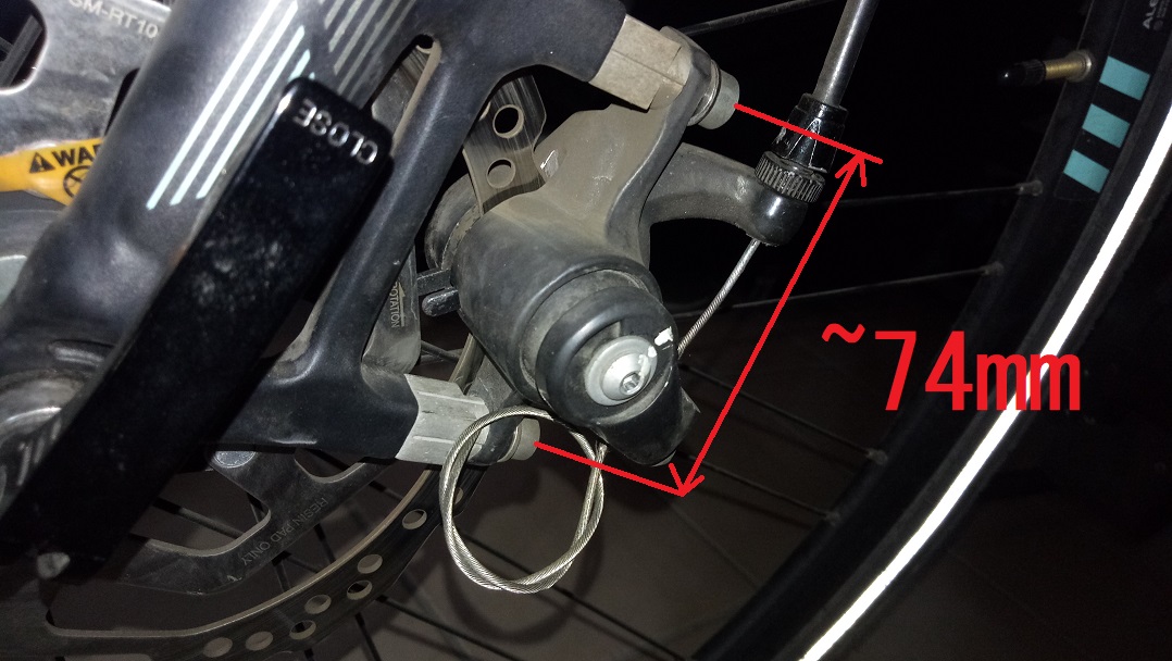

la mia bici "ibrida" monta in origine freni a disco meccanici, avendo cambiato il manubrio dritto con uno da strada, le nuove leve non azionano in modo corretto la pinza (disco shimano 180mm). Mi sapreste consigliare una pinza anteriore adatta alla leva "TEKTRO RL340" ?
343,23 KB
357,28 KB
Grazie,
Pier.
