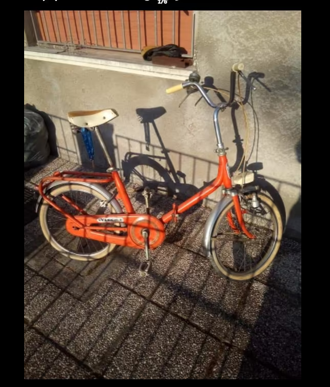

Non me ne parlare... E comunque, senza scimmia sarei ancora alla mia prima bici, la Velocina della Garlatti, pesantissima e monomarcia
