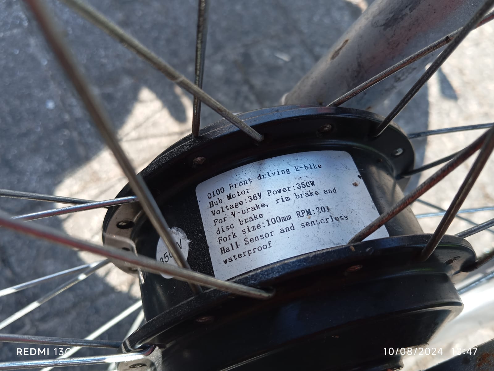

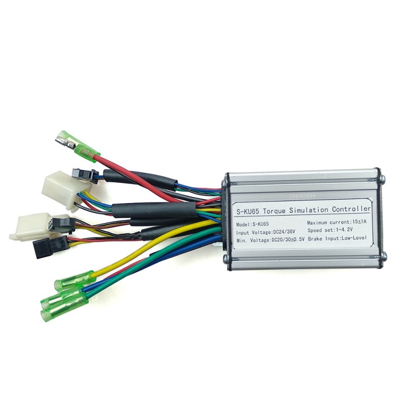

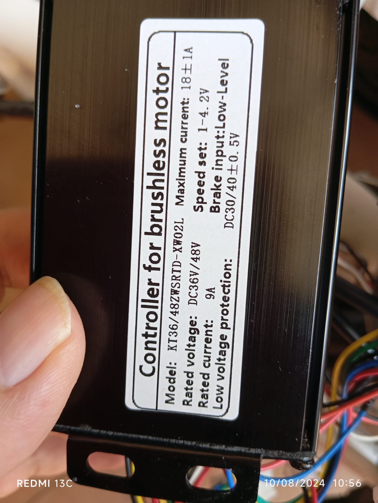

ho comprato una centralina (nella foto e' quella di colore nero) da montare sulla mia bici con acceleratore, il motore e' un q100, alimentata a 36V il motore e' molto rumoroso e strappa molto in partenza poi una volta avviata va via normalmente, alimentata a 48v non va proprio o meglio si avvia con molto ritardo andando pianissimo per poi fermarsi e non andare piu se non spegnendo e raccendendo la batteria e ripetere quanto scritto prima ho provato anche a collegare i sensori di hall ma il risultato non cambia, ora avendo una seconda bici con motore 8fun e acceleratore ho provato a trasferire centralina e batteria su di questa e qui funziona perfettamente sia a 36 che a 48v, anche la centralina della seconda bici montata sulla prima bici funziona bene. allego foto. Grazie a chi mi dedichera il suo tempo

I motori cute, o aikema, q100, q128 ecc. sono gli unici diversi da tutti gli altri. Se cerchi in google le immagini vedi la differenza. Hanno un doppia riduzione epicicloidale che permette al motore interno di ruotare molto velocemente, circa 4000rpm. Per seguire le commutazioni di un motore così veloce ci vuole una centralina veloce. Di solito le kt che uso io ci riescono, ma forse quella è un modello particolare. Su un motore normale, più lento come hai potuto provare funzionano. Non ho mai visto una kt mista, che funziona con è senza sensori, di solito quelle con sensori non funzionano senza, ma può esistere un modello misto. Ho provato una s06p di bmsbattery, sensorless, e funzionava su un q128. Ho provato una piccola 20a di pswpower con sensori e ugualmente funzionava su un q100h. Quindi probabilmente quella centralina non riesce a star dietro al motore. La cosa peggiora a 48v, in quanto con l'aumentare del voltaggio i giri del motore aumentano e se non gli stava dietro a 36v a 48 non va proprio. Probabilmente se provi con una batteria 36v quasi scarica le cose migliorano... ma è una prova inutile visto che non si può andare in giro con batteria scarica...
