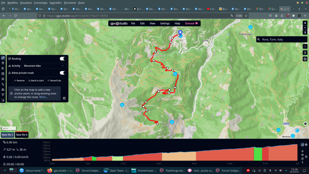

Sullo stesso percorso, da casa mia fino a punta cournour, sono circa 7km con 600 metri di dislivello, allego immagine informativa.
738,75 KB
Ebbene provando i trike sempre sullo stesso percorso, con mia sorpresa trovo poca differenza tra i due motori, il tsdz8 "tira" di più ma solo sulle salite più impegnative, ma la sostanza non cambia poi molto; peccato che un motore sia a 250W a 36V e l'altro sia a 750W a 48V.

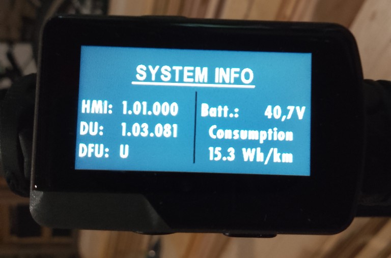

Ho appena guardato il sito dei motori oli.
Io ho il display modello "side", montato in verticale.
Queste sono le uniche informazioni di dettaglio che ho trovato:
59,49 KB

Io ho contattato MarcoM ed ho comprato il nuovo display sostituendo il “prima serie”
