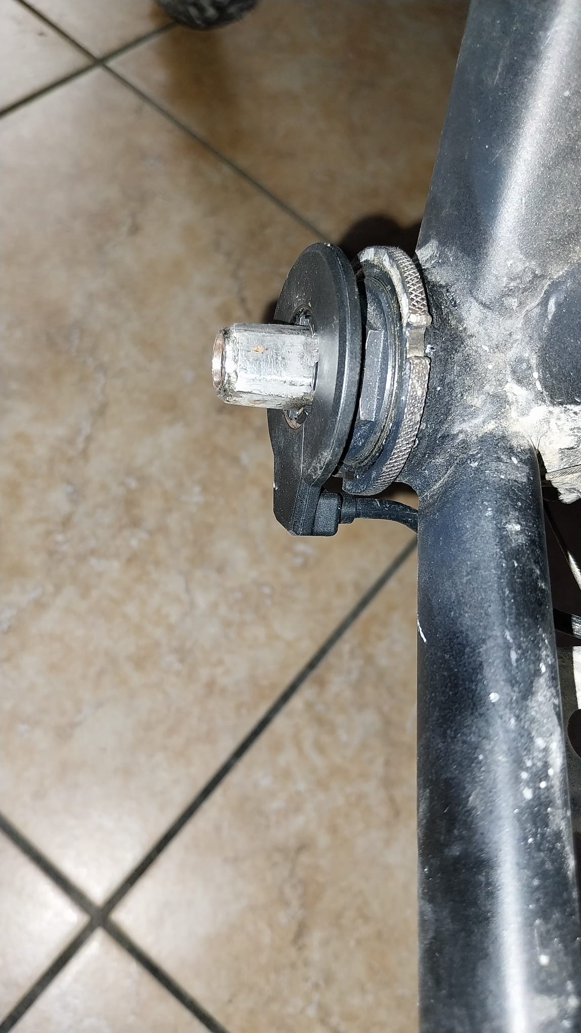

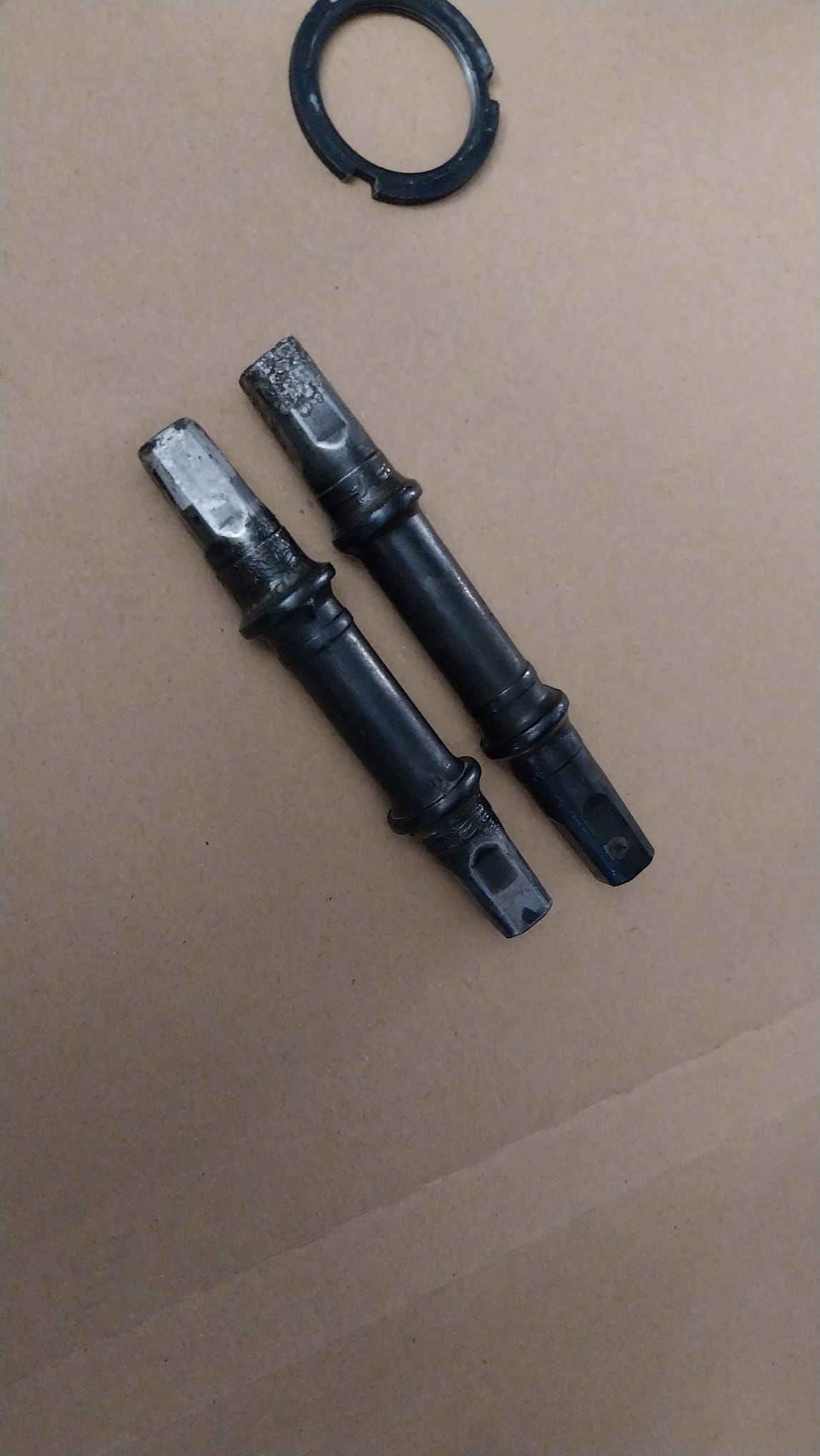

                       Buongiorno a tutti, tempo fa ho rimesso in uso una vecchia mtb che arrugginiva in garage con un kit 250w su ruota anteriore, soluzione forse poco convenzionale ma che personalmente mi soddisfa per varie ragioni.  C'è però un problema che non riesco a risolvere: il sensore pas di questo specifico kit da montare sul perno quadro, ha uno spessore rilevante e serrando l'accoppiamento conico staffa/perno si finisce per stringerlo fino a deformarlo impedendo la rotazione del dischetto contenente i magneti (rivolto verso il canotto). Dopo aver già grattuggiato un sensore e aver riparato un altro svariate volte, non so più cosa inventarmi. Ho anche provato a sostituire il perno centrale con uno più lungo ma senza alcun risultato dal momento che la porzione conica che fuoriesce dal canotto è comunque la stessa. A livello di idee sto alla canna del gas, posso solo confidare nell'acume e nell'esperienza dei forumisti.

                       Vedi se riesci a trovare in commercio un PAS di vecchio tipo, ovvero diviso in due parti: In questo modo potrai montare il tutto molto più facilmente...   Purtroppo non ti posso garantire che la tua centralina riconoscerà il segnale di questo nuovo pas perchè è un terno al lotto, ma merita comunque provare!!!
  PS) Sei certo che dal lato opposto del movimento centrale non ci sia uno spazio maggiore?  I pas di solito si montao proprio lato corone!     |

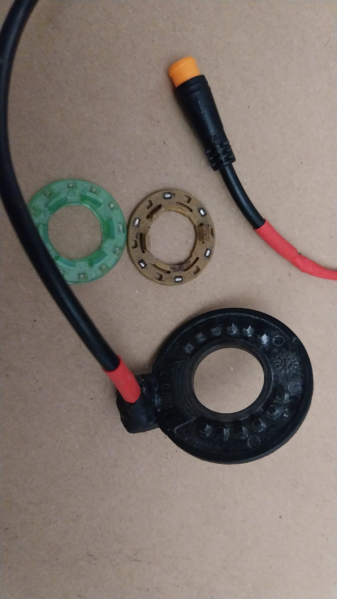

                       Ciao Barba 49 e grazie della dritta,  effettivamente, utilizzando un altro perno centrale che mi ero procurato a suo tempo, sul lato della corona lo spazio è maggiore e consente l'alloggiamento, ma per qualche misterioso motivo poi nel setup la centralina non riconosce il senso di rotazione inverso (e non posso neanche ribaltare il sensore che ha il cavo che deve necessariamente uscire verso il telaio)
  Per quanto riguarda invece la possibilità di usare altri pas, ci avevo già provato tempo fa senza risultato, in quanto, a differenza di molti altri, questo ha 6 magneti e 12 contatti che captano il segnale, per cui immagino che la centralina riconosca un segnale di tot impulsi in un dato intervallo.

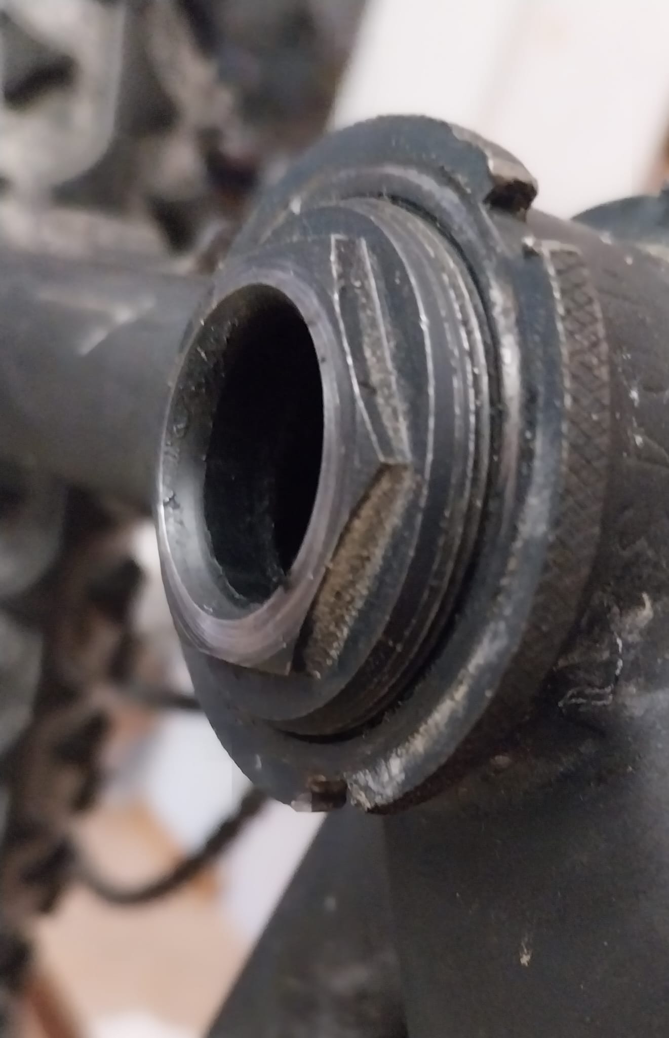

                       Che poi mi sta pure balenando l'idea malsana di eliminare a flessibile la porzione esagonale della bussola che chiude il canotto, quei due o tre millimetri fanno la differenza. Per quel che capisco, è il controdado che la tiene stretta.
  Buona idea o str....ta galattica?

                       Puoi tranquillamente ribassare il bordo del dado, non accade niente, anche perchè c'è la ghiera a bloccare poi il tutto: Quel sensore è veramente diverso da quelli standard, quindi anche la centralina ha una logica di funzionamento diverso e non legge i pas normali!     |

                       Ho spianato l'esagono, ora ci sta che è una bellezza. Grazie ancora Barba 49 per l'ispirazione e le dritte preziose.  |

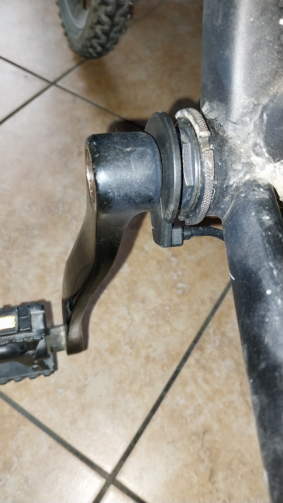

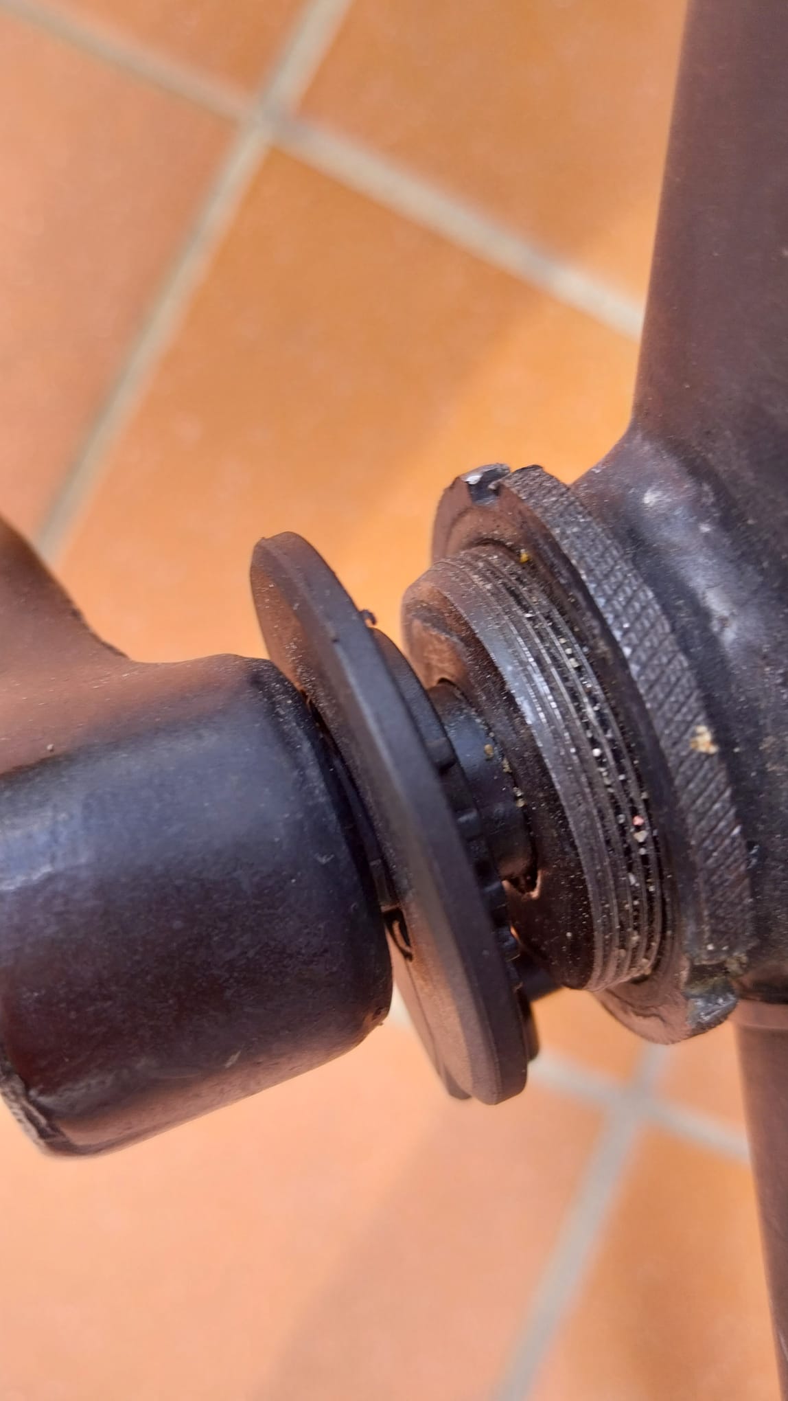

    Ci posti una foto? |
                 cotik
                 30 Messaggi  |

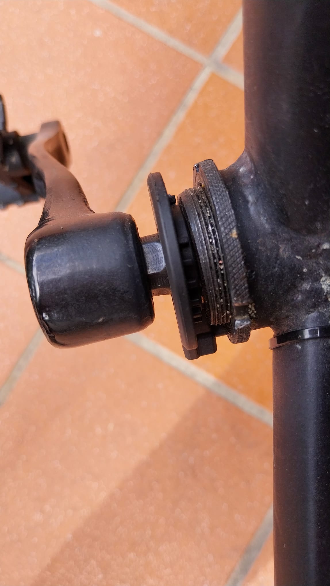

                       Inserito il - 17/09/2024 :  16:55:20
                        |  giordano5847 ha scritto:
    Ci posti una foto?

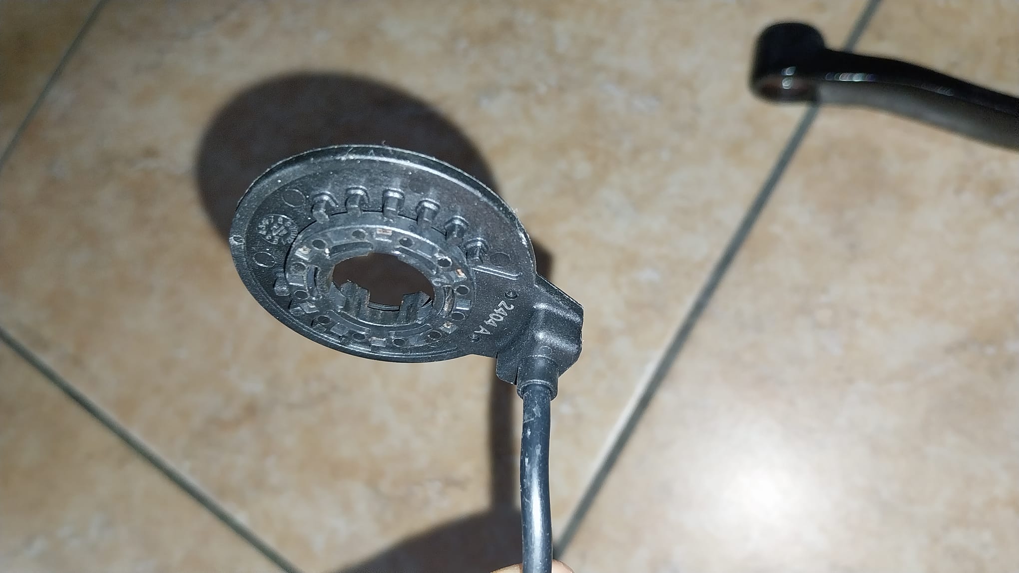

  Ciao, stupidamente ho rimontato senza pensarci. Non mi costerebbe smontare la staffa un attimo per una bella foto presa di fronte, se non che la scaramanzia e la legge di Barney mi suggeriscono di lasciar perdere, ora che il problema è finalmente risolto e la bontà dell'incastro ha superato il test dei 100km Me ne scuso e posto un paio di foto di sbieco,così come sono riuscito a farle con la staffa in posizione. In una, ho spostato un po' il sensore, facendolo scorrere sul perno per poter vedere qualcosa di più. Comunque il lavoro è uscito più che bene, ho spianato l'esagono con il flessibile bloccando il pezzo con una morsa di fortuna, quindi l'ho livellato a lima. L'unica cosa è che per la fretta di rimontarlo non ho protetto dalla ruggine la superficie lavorata, quindi prima o poi dovrò comunque smontarlo. Alla fine ho guadagnato almeno 3 o forse quattro mm, molto di più di quel che mi occorreva. Considera che, da maggio ad oggi, ho grattuggiato per sfregamento un certo numero di dischi di quel sensore, che tra l'altro non si trova tanto facilmente, al punto che, dopo i primi due, mi sono deciso a realizzarli in stampa 3d e inaspettatamente funzionano come gli originali.
    145,57 KB
    133,11 KB |

                       Inserito il - 17/09/2024 :  19:04:07
                       bravo bel lavoro.  Per la futura ruggine potresti ovviare penellando la zona con del ferox (convertitore/passivante) dopo un paio di giorni pennelli con della vernice e non arruginirà più |
