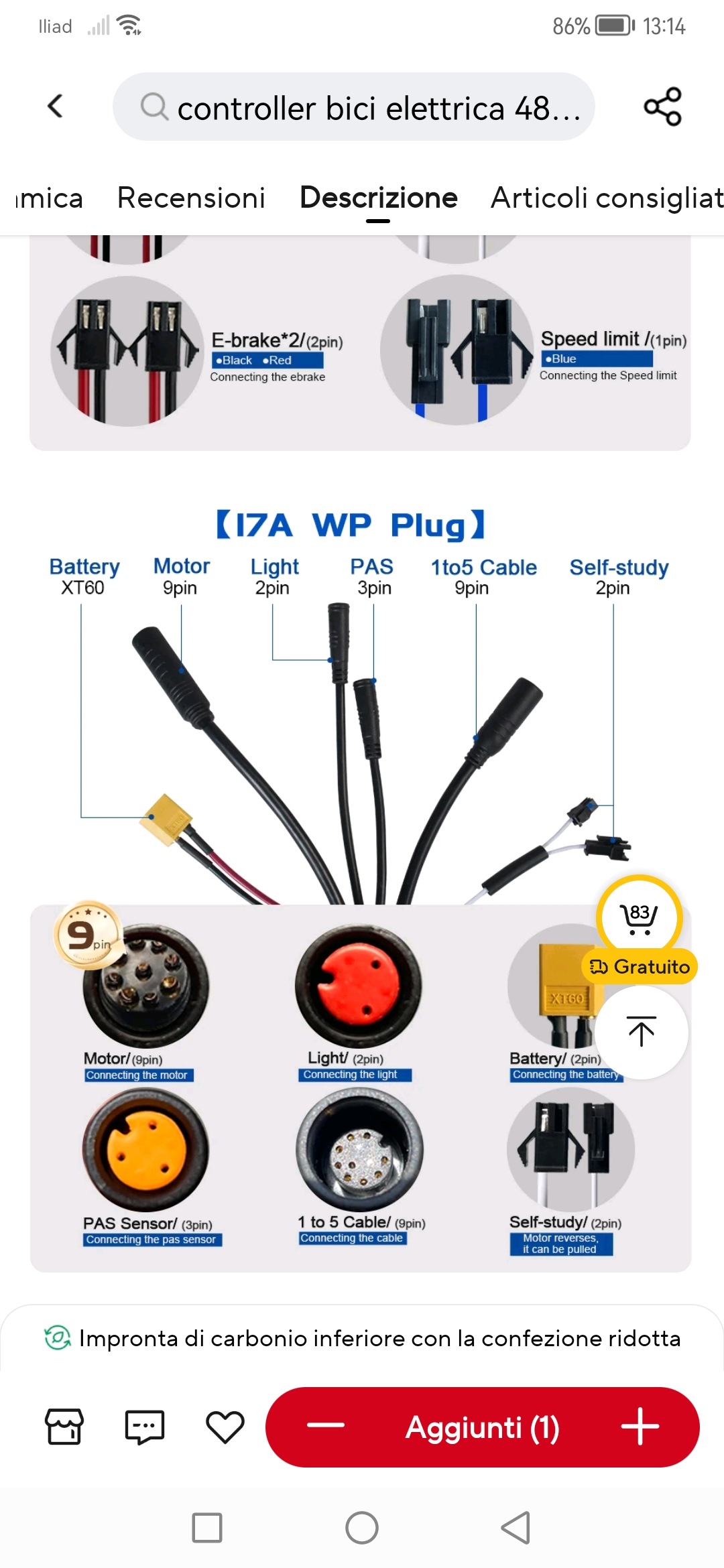

il connettore del pas ha 4 pins sul mio controller

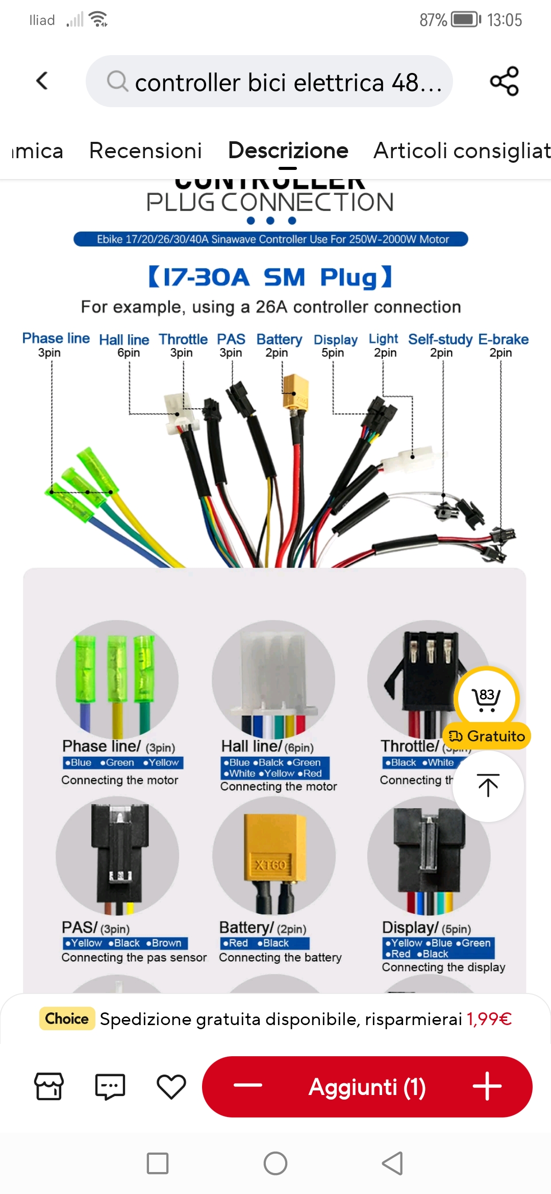

volevo sapere se sostituendo il controller il pas e l'accelleratore potevano convivere insiemecerco di allegare una foto del nuovo controller
710,05 KB

710,05 KB

sulle centraline normali convivono benissimo, sulla tua non lo so... una centralina con pas a 4 pin non l'ho mai vista, credo che il bbs ne abbia una.. rinomina le foto con un nome semplice, senza caratteri strani, altrimenti non si vedono

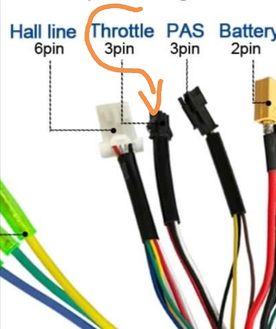

Hai provato a collegare il 3 pin "throttle"?
195,62 KB

Il mio controller montato ora sulla RUFF20 wp plug è a 4 PINS non so come posso collegare un 3 pins

Ma tu devi collegare un acceleratore a 3 pin, il pas che ti importa quanti pin ha? Non va collegato sui fili del pas ma su apposita porta 3 pin. Se non c'è non si può mettere

Come ti ha scritto Andrea, l'acceleratore (anche nella centralina di cui hai messo l'immagine) ha un suo connettore a 3pin (throttle), mentre il pas ha un altro connettore che è già connesso e non ti interessa toccare al di là di quanti pin abbia.
Essendo presenti entrambe i connettori (almeno dall'immagine sembra così) è quasi certo che possano "convivere assieme", connessi ciascuno al proprio connettore. Per cui se non acceleri funzionerà il pas e quando acceleri andrai senza pedalare.

vi spiego meglio così si capisce quello che sto facendo:Dato che la RUFF20 ha i connettori WP PLUG e ha solo il PAS voglio aggiungere l'accelleratore infatto ho cambiato centralina proprio perchè ha la doppia possibilità PAS e Accelleratore
L'unico problema è interfacciare i connettori esistenti WP PLUG con i connettori della nuova centralina dovrò fare un opera di saldatura con nuovi connettori SM o similari per poter sfruttare a pieno la nuova centralina

ora la mia RUFF20 monta questo tipo di connettori denominati WP PLUG
Allegato: Sf5a8abdabc61474a8fbf676c3ab9e527X.webp
24,85 KB
