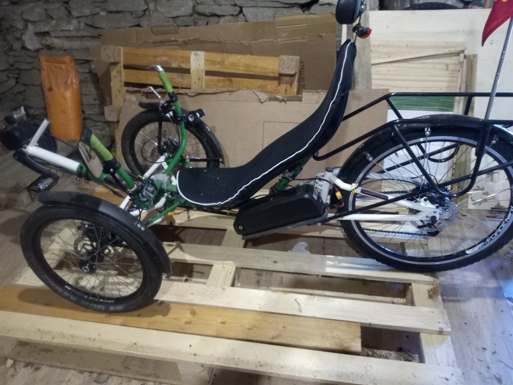

tarmax
369 Messaggi
Inserito il - 15/10/2024 : 09:22:48  Mostra Profilo Invia a tarmax un Messaggio Privato  Rispondi Quotando
Credo anche io sia un problema di distribuzione pesi.
Per spostare i pesi avevo messo la batteria sul portapacchi, ma non ho avuto nessuna miglioria.
Nella foto si vede poco, ma la gomma posteriore è tassellata.
Questo il trike
189,09 KB
2186 Messaggi
Inserito il - 15/10/2024 : 09:23:11  Mostra Profilo Invia a Miura72 un Messaggio Privato  Rispondi Quotando
Il link che hai postato tu ha il carro posteriore con il differenziale quindi farebbe in salita lo slittamento sulla ghiaia una specie di "soprannominato" Twist lo spiega bene il video al minuto 4
In pratica se una ruota sgomma l'altra perde attrito e non gira perché tutta la potenza va sulla ruota che slitta
Modificato da - Miura72 in data 15/10/2024 09:27:49

Valier
564 Messaggi
Inserito il - 15/10/2024 : 12:24:09  Mostra Profilo  Rispondi Quotando
Strano, perchè in salita il peso dovrebbe gravare ancora di più sulla ruota posteriore.
Che motore monti?
tarmax
369 Messaggi
Inserito il - 15/10/2024 : 12:52:47  Mostra Profilo Invia a tarmax un Messaggio Privato  Rispondi Quotando
>Che motore monti?
adesso ho un tsdz8 con corona standard da 44 denti, in attesa della corona da 38 denti: vediamo come va.
Prima avevo un tsdz2 ma la ruota slittava anche con quel motore: inizio a pensae sia un problema intrinseco del trike.
