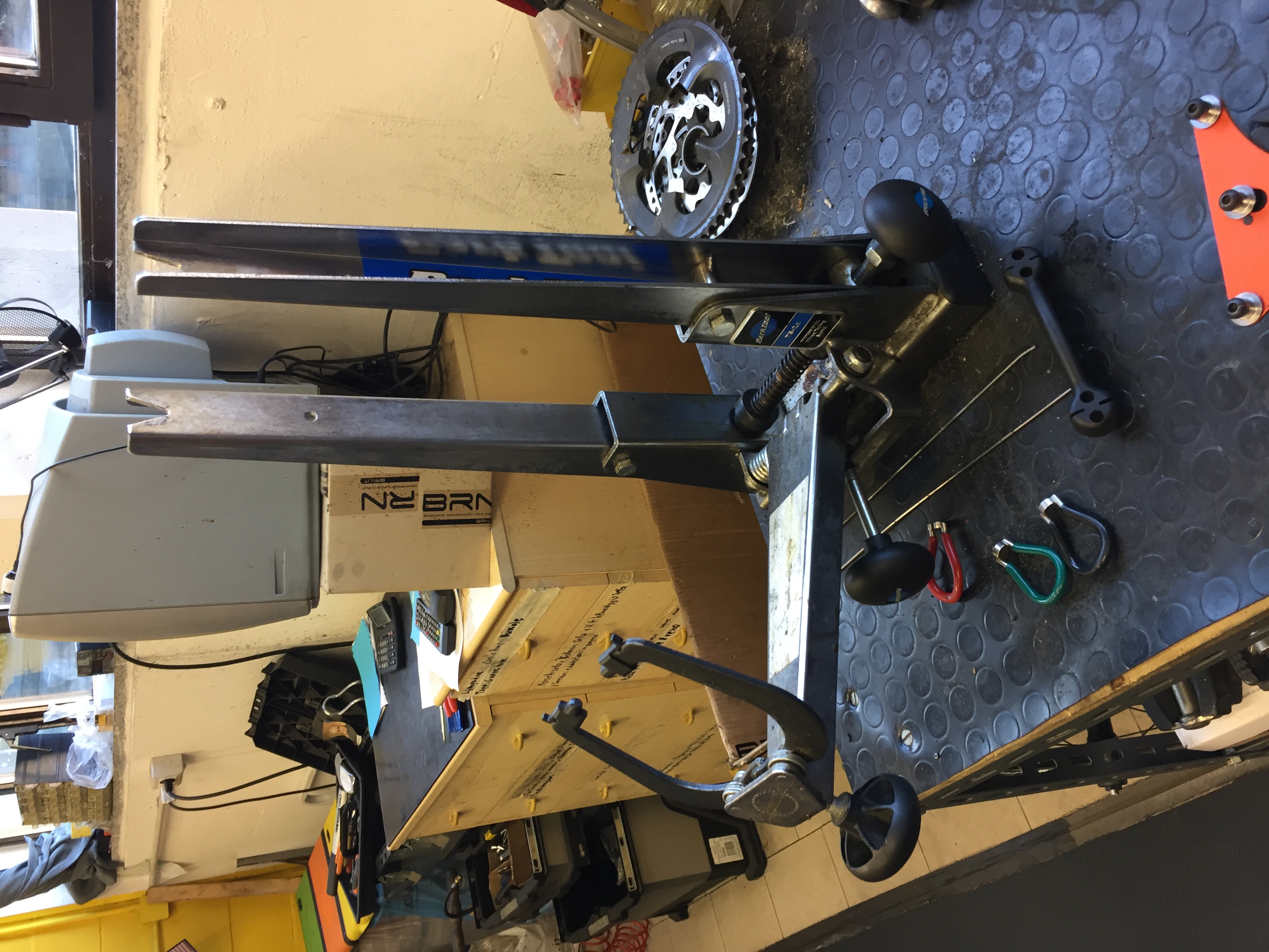

Questo è lo strumento professionale

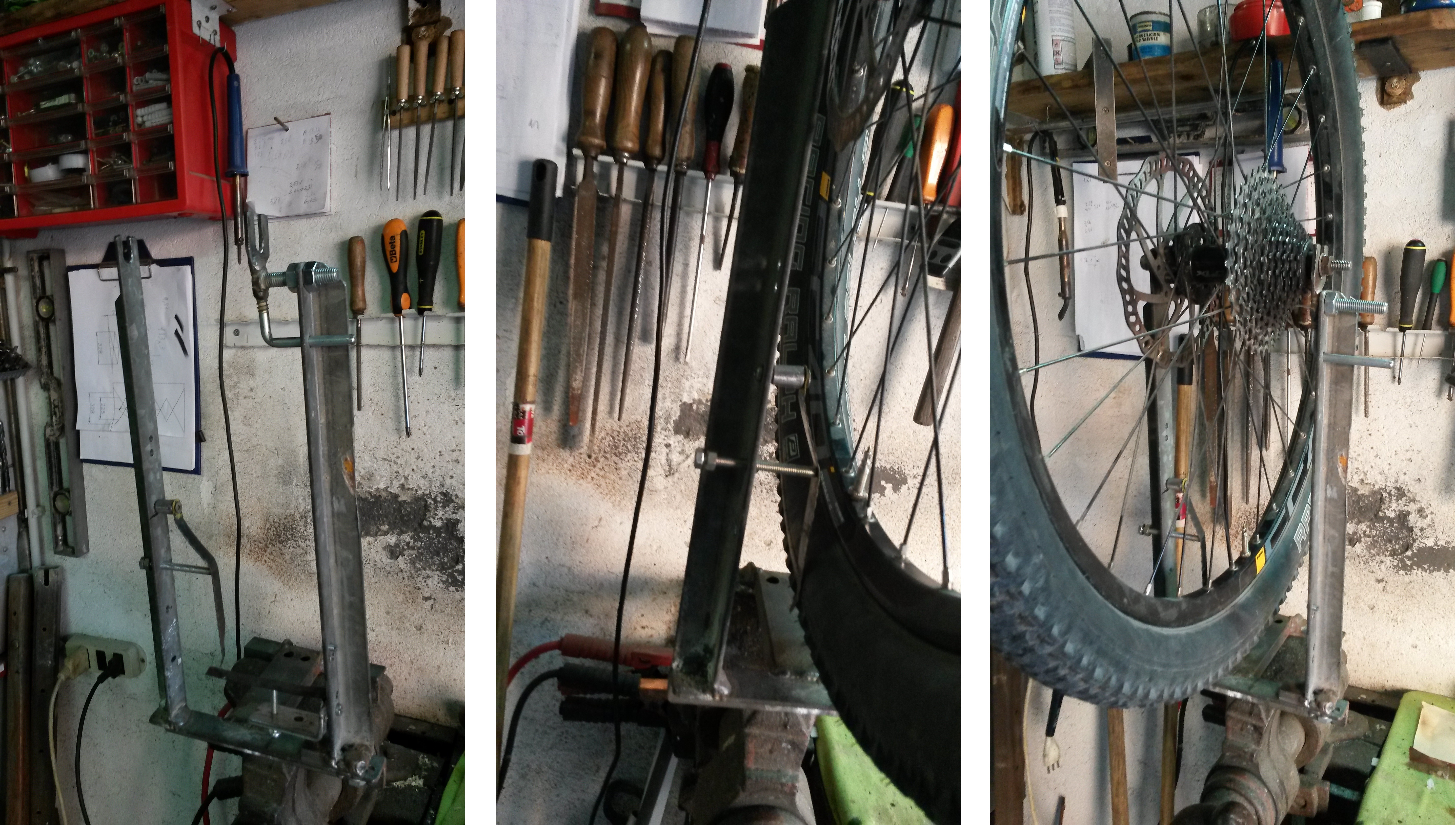

questo me lo sono fatto io, è regolabile per diverse dimensioni di mozzi.

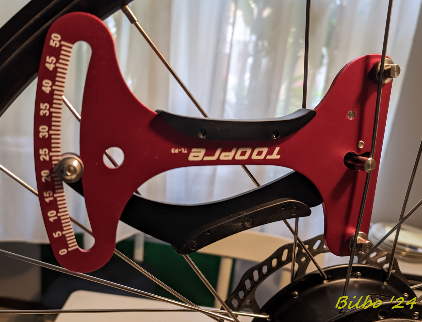

Poi ti serve il tensionatore dei raggi (lo trovi su Amazon non costa tanto) io li tiro con questi valori 20-21 lato pignoni 18 l'altro lato

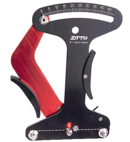

Bilbo, il supporto che avresti scelto mi sembra un po' deboluccio i tastatori non sono ben fissi si potrebbero muovere e falsare la centratura. Il righello non serve! La campanatura si misura prima di smontare i raggi e ti fai una dima che userai a lavoro finito (sarà la distanza fra il lato del cerchio e un montante del supporto)
Questo mi sembra migliore ma costa di più, ha diverse regolazioni;
https://www.amazon.it/dp/B0CZLGW7R1/ref=sspa_dk_detail_0?psc=1&pd_rd_i=B0CZLGW7R1&pd_rd_w=1IXc2&content-id=amzn1.sym.f2ab8a57-9e53-491d-ac6c-507f0002056f&pf_rd_p=f2ab8a57-9e53-491d-ac6c-507f0002056f&pf_rd_r=83CPD56WYR0K0N4ZX8BF&pd_rd_wg=GFXi9&pd_rd_r=3f8b9645-b5c3-4be7-abed-84c18e236e28&sp_csd=d2lkZ2V0TmFtZT1zcF9kZXRhaWxfdGhlbWF0aWM
Sarebbe bello avere anche un comparatore per calibrazione raffinata. Andrebbe controllata anche la rotondità del cerchio.

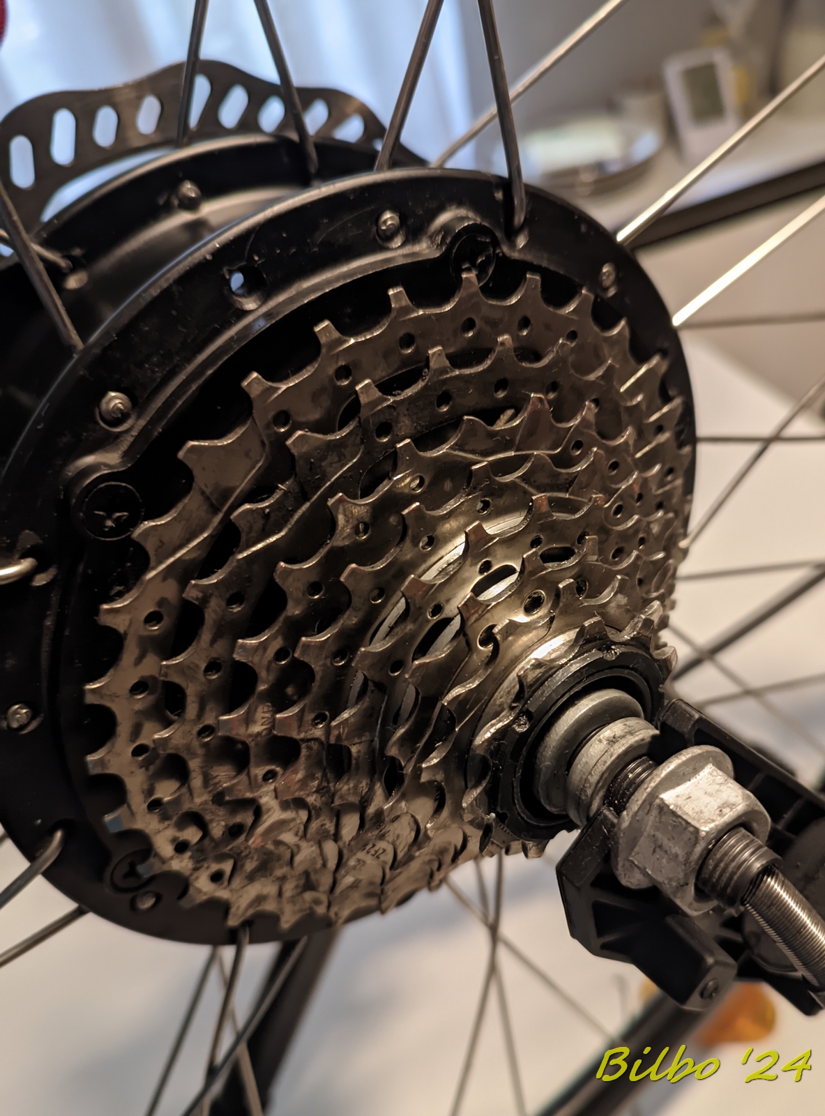

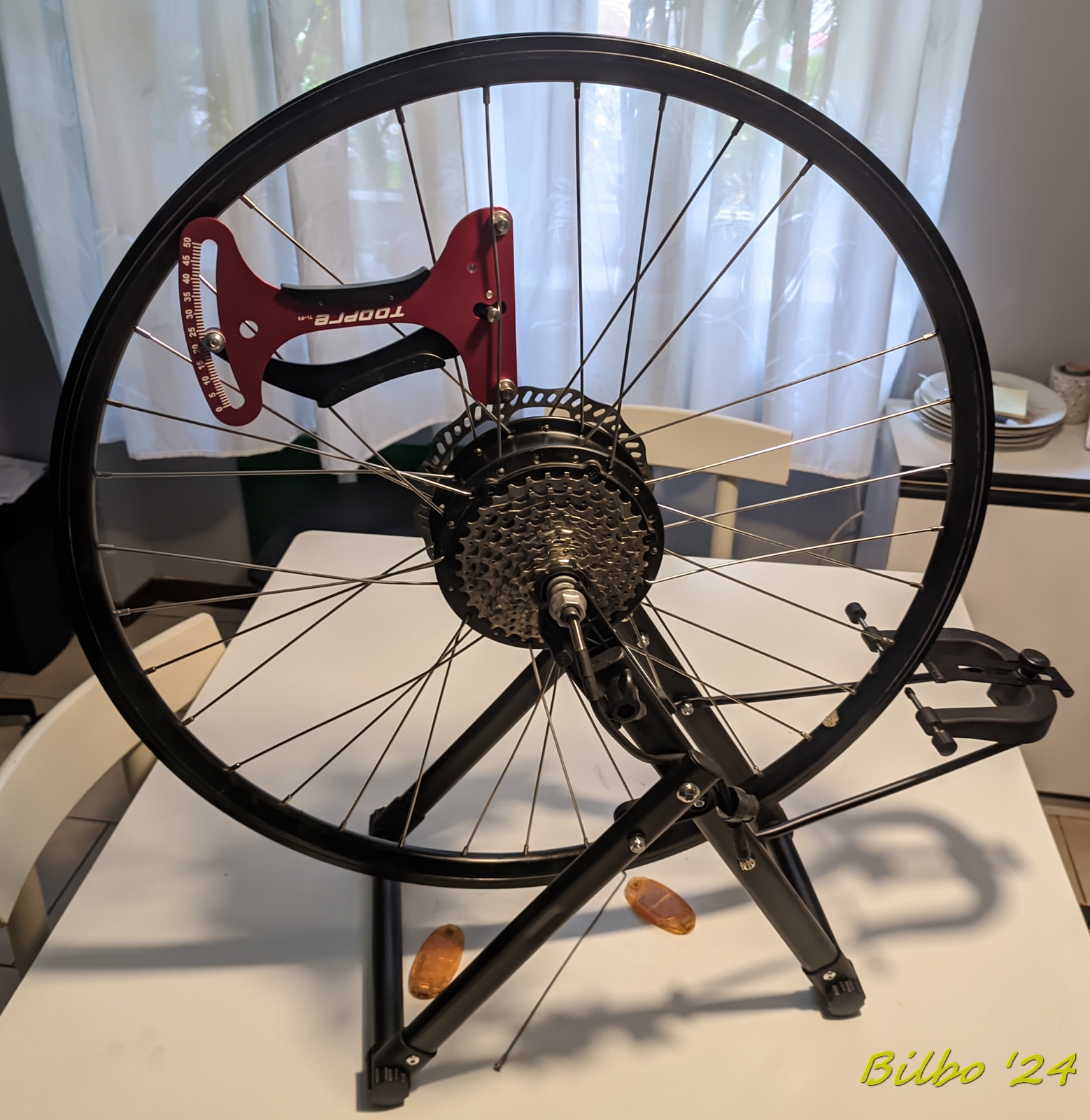

in attesa dei raggi..... la nuova attrezzatura....
1193,54 KB
1006,38 KB
902,84 KB
6828 Messaggi
Inserito il - 23/10/2024 : 16:54:02  Mostra Profilo Invia a MilleMiglia un Messaggio Privato  Rispondi Quotando
Sul tavolo bianco senza nemmeno qualcosa sotto. Ti stimo fratello.
4166 Messaggi
Inserito il - 23/10/2024 : 17:26:44  Mostra Profilo Invia a giordano5847 un Messaggio Privato  Rispondi Quotando
Bravo Bilbo, i tastatori per vedere l'escursione del cerchio ti sembrano robusti? cioè non è che si spostano quando il cerchio li tocca?
Hai pensato se usare un comparatore?

quanto sono puliti quei pignoni!
beh, devono spostarsi quando il cerchio li tocca altrimenti rischi che si pieghino. Comunque l'attrito è sufficiente a non farli muovere in autonomia....
i raggi sono a piacenza, credo che dopodomani potrebbero arrivare
in realtà sono ancora sporchi.
io uso questo come lubrificante catene, non propriamente economico, ma lo trovo ottimo. Lascia catena e derivati molto puliti ma ben lubrificati
https://amzn.eu/d/aT3dFsO

Raggi arrivati, grazie.-
Bilbo
1619 Messaggi
Inserito il - 27/10/2024 : 15:49:13  Mostra Profilo  Rispondi Quotando
lavoro fatto. circa 1 ora e mezza. cambiati raggi rotti, misurata tensionatura, poi regolata la centratura del cerchio, ricontrollata tensionatura e regolata regolare su entrambe i lati. ora gira perfetta.-
