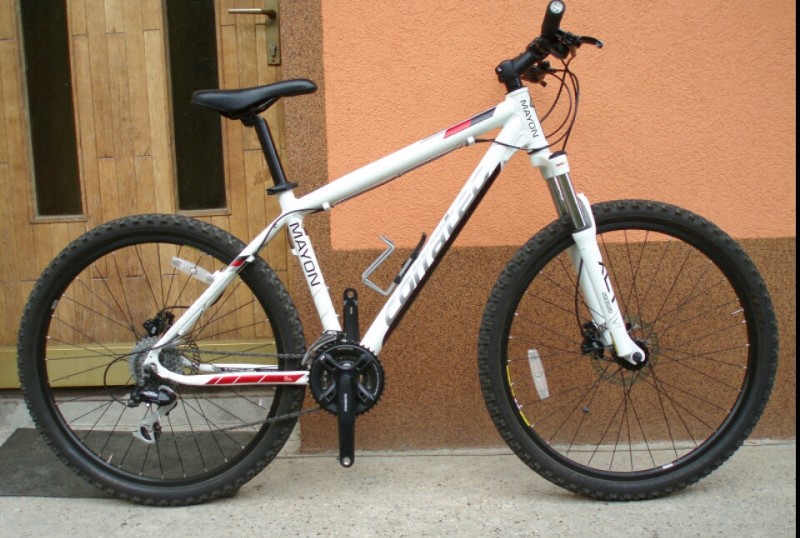

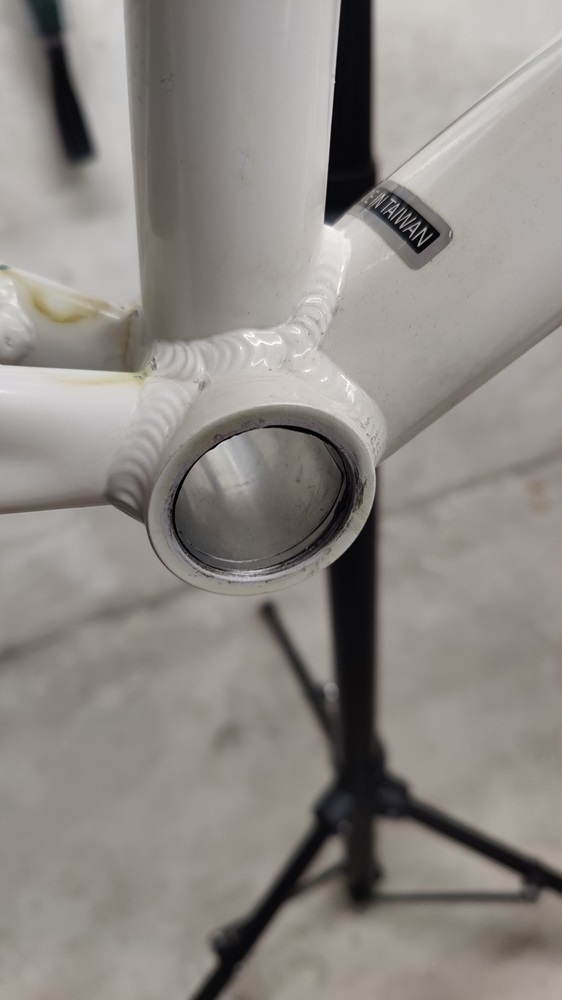

Ciao a tutti,
Ho pensato di aprire due discussioni separate per chiedere consigli su come motorizzare due bici differenti.
La bici in oggetto la vorrebbe utilizzare mia moglie, non ho molte informazioni in merito perché era di mio padre, è del 2014, ha ruote da 26", freni idraulici, 3 corone e 8 pignoni, allego una foto che ho trovato in rete:
127,91 KB
L'utilizzo avverrebbe prevalentemente fuori città, all'inizio vorrebbe partire e ritornare da una casa a 200 s.l.m, la strada è di 5 km circa e ha pendenze variabili, ho fatto un calcolo approssimativo e in media siamo sul 6%. Per il resto del percorso, le pendenze sono molto dolci. Vorrebbe un motore in grado di ridurre di molto lo sforzo sulle salite, al momento il suo grado di allenamento è basso e spera con la bici di migliorarlo, non è interessata alla velocità massima o a motori che costringono a elevati livelli di pedalata/minuto.
Mi occuperei io del montaggio del kit.
Che cosa mi suggerite di montare? Bafang BBS01 da 350W?

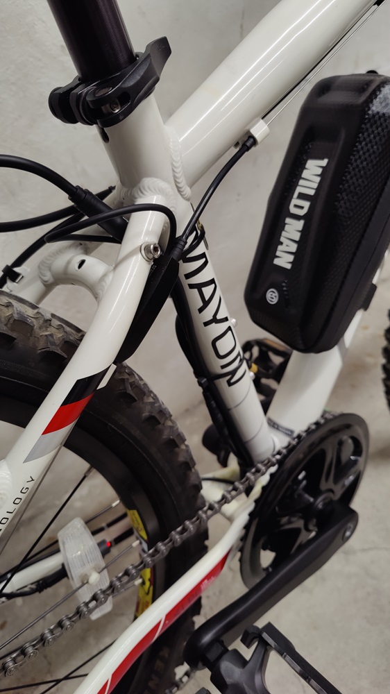

Eccomi con il resoconto fotografico del montaggio. Innanzitutto ne ho approfittato e ho pulito per bene la bici, smontando ruote, catena leve ecc. Dopo aver rimosso pedivelle e il MC (grazie a Pino che mi ha prestato la chiave) ho inserito il motore e c'era gioco, ho utilizzato una lattina come da voi suggerito
224,2 KB
Dopo il serraggio del motore (ho messo un gommino tra il motore ed il telaio sempre su vostro suggerimento) mi sono occupato dei cablaggi, il mio scopo era quello di fare un lavoro il più pulito possibile. Per prima cosa ho installato il sensore di cambiata, ho accorciato la guaina e l'ho collocato in un posto abbastanza nascosto

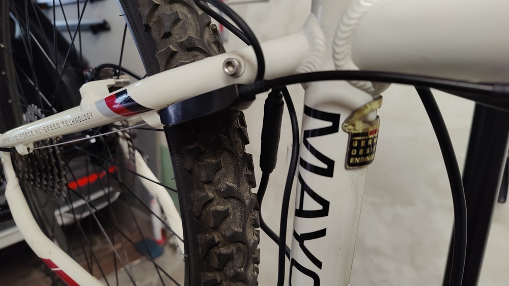

271,04 KB
289,14 KB

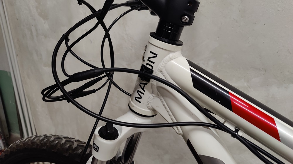

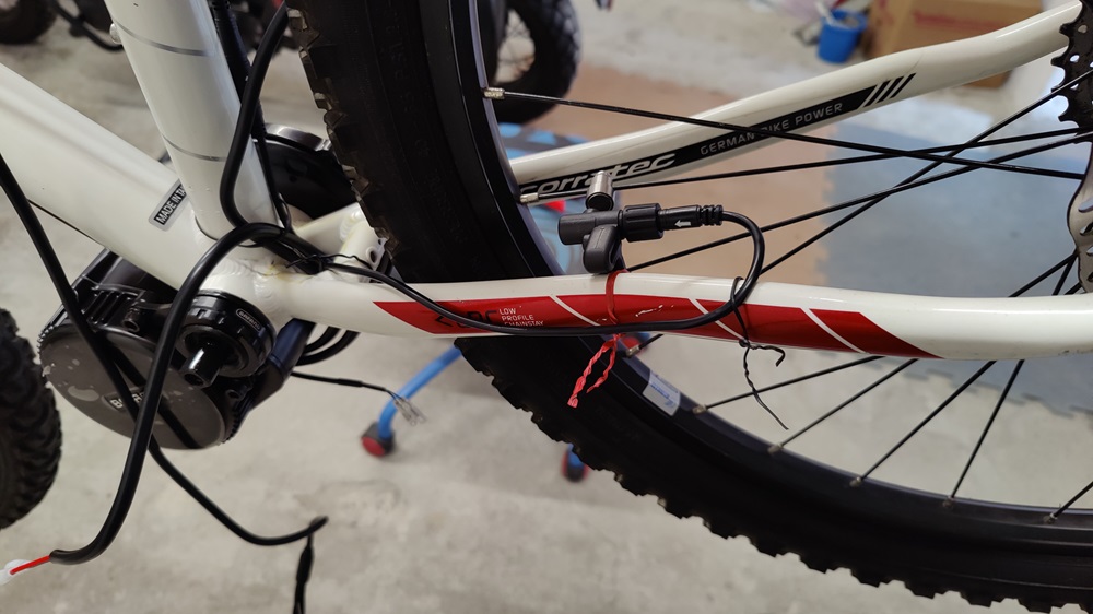

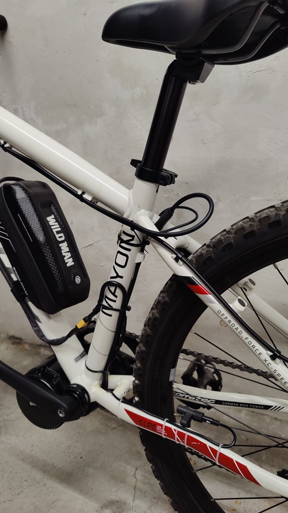

In seguito ho steso i cavi e li ho fissati in maniera provvisoria e poi, una volta accertato che il risultato era soddisfacente, li ho fissati in maniera definitiva
289,51 KB
282,98 KB
293,67 KB

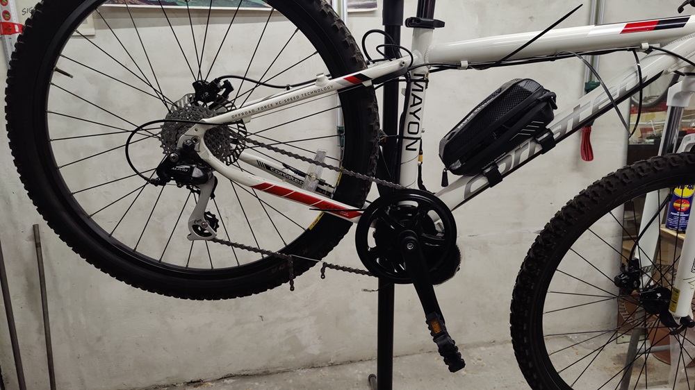

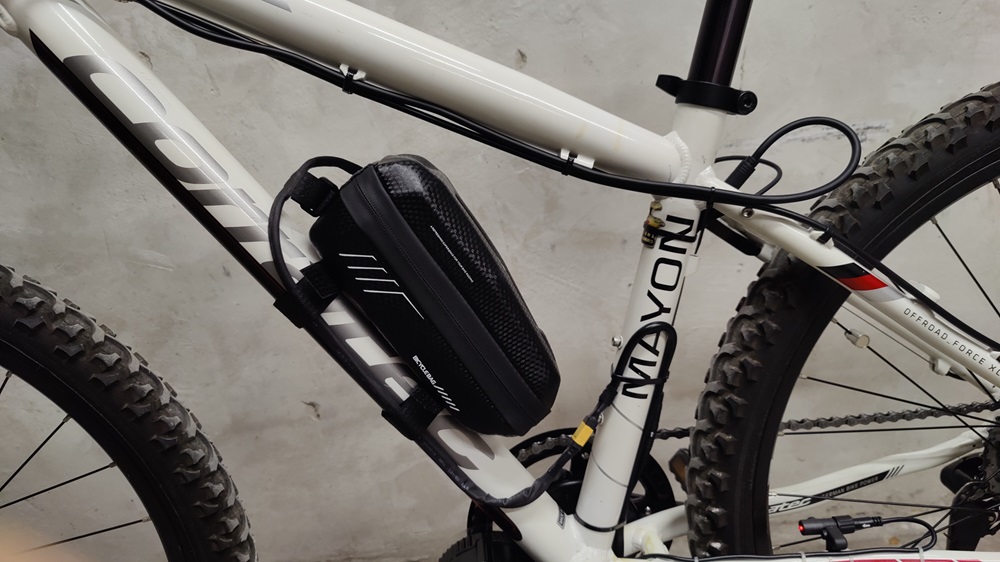

A questo punto ho fissato la batteria assemblata da Pino (36V 15Ah) e montata la catena. Pur avendo acquistato la KMC, ho deciso di rimettere la catena originale in quanto è in ottimo stato, una volta usurata la cambierò.
358,31 KB

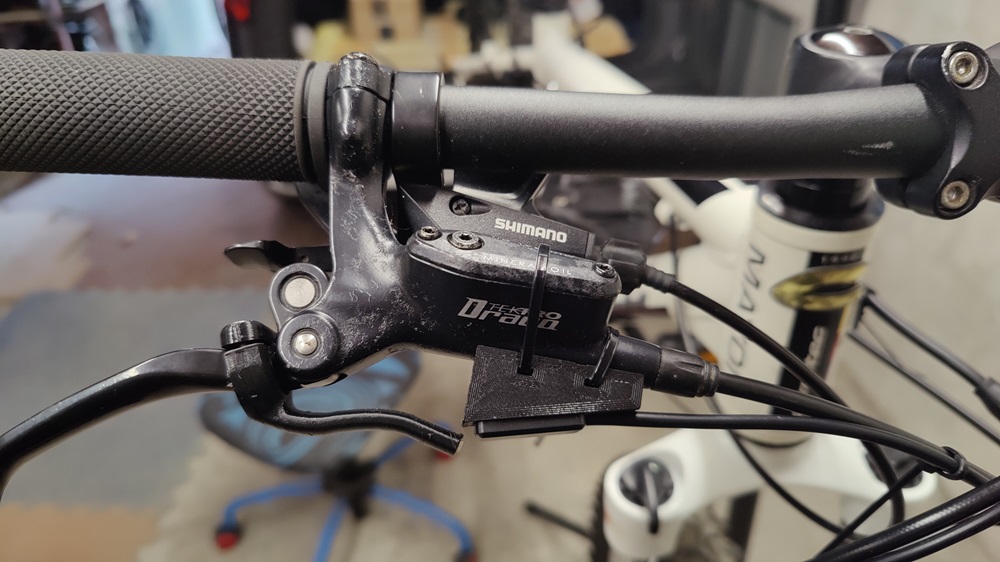

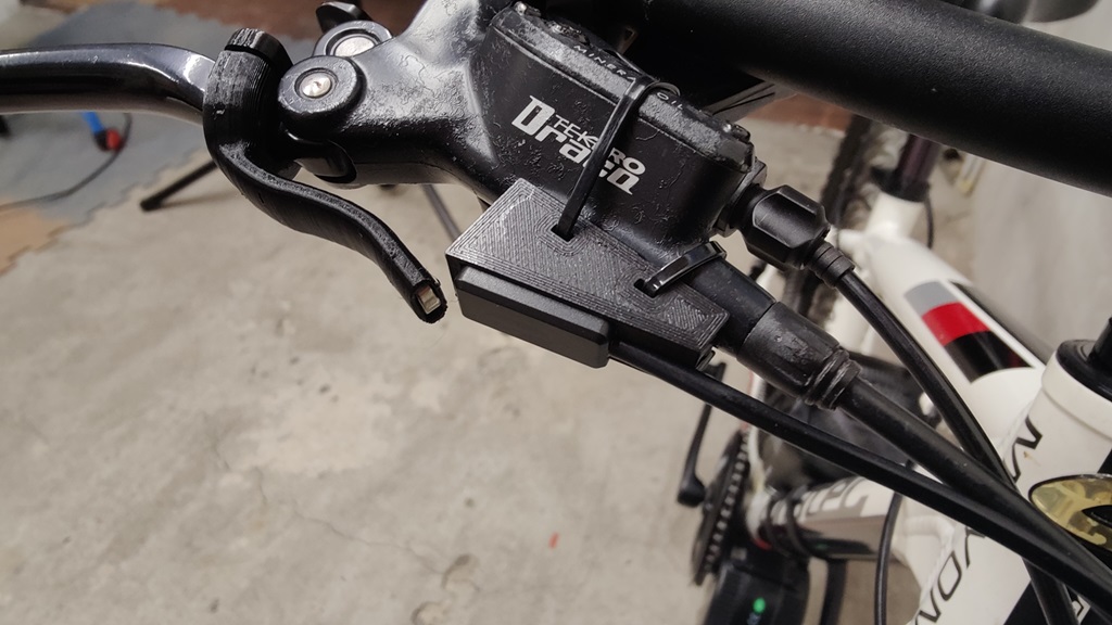

Per fissare i sensori dei freni, ho trovato dei progetti da stampare in 3D
306,29 KB
304,77 KB

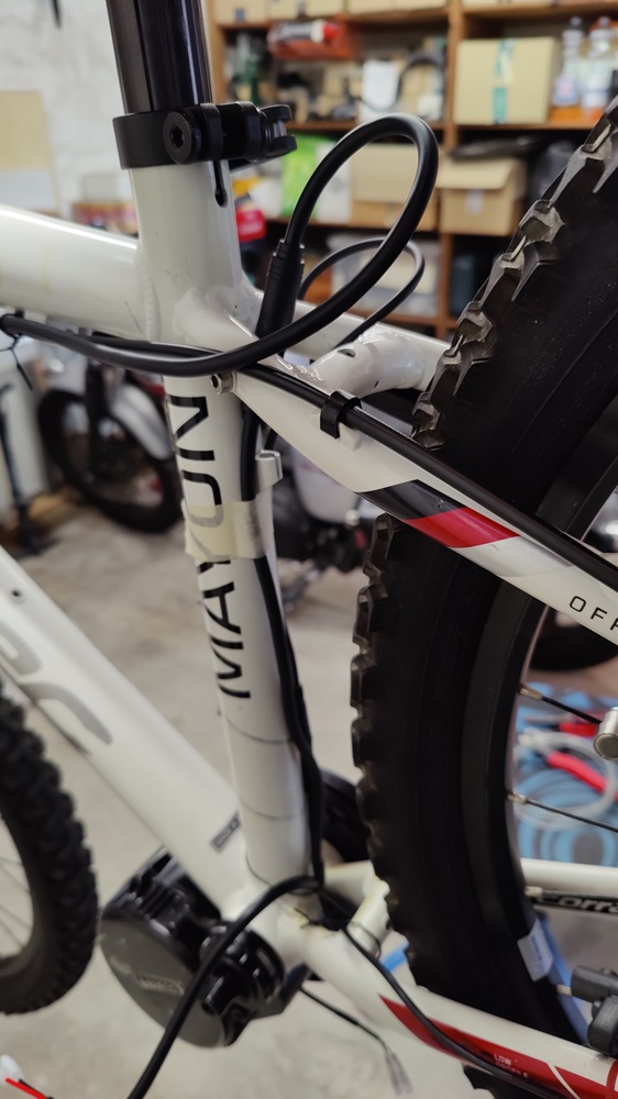

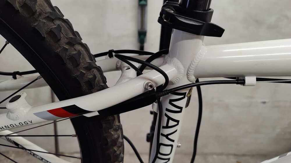

E sempre in 3D ho stampato un fermafascette che mi serviva al lato del cannotto di sterzo per posizionare bene il cavo principale del Bafang
300,55 KB

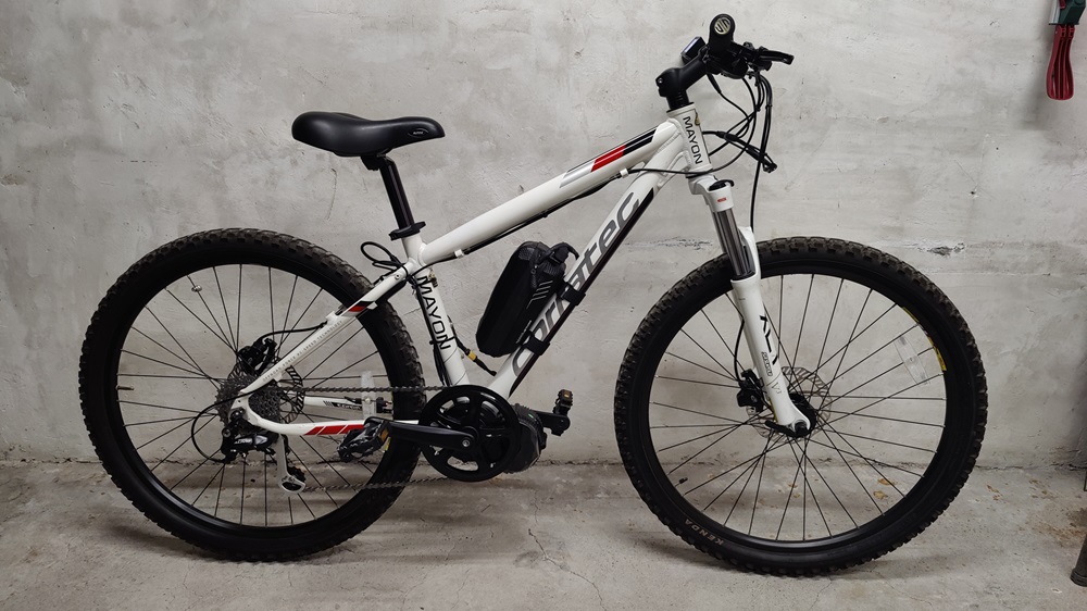

E questa è una panoramica della bici completata
300,36 KB
316,21 KB
322,71 KB
356,8 KB
Domani mi occuperò del cambio dei parametri (e del montaggio dell'altro motore sulla mia bici)
Secondo voi c'è qualcosa che devo modificare o che voi avreste fatto in maniera differente?
14667 Messaggi
Inserito il - 10/11/2024 : 17:09:14  Mostra Profilo Invia a andrea 104KG un Messaggio Privato  Rispondi Quotando
Complimenti, montaggio a regola d'arte! Non credo che abbiamo niente da insegnarti. Facci sapere come va..
