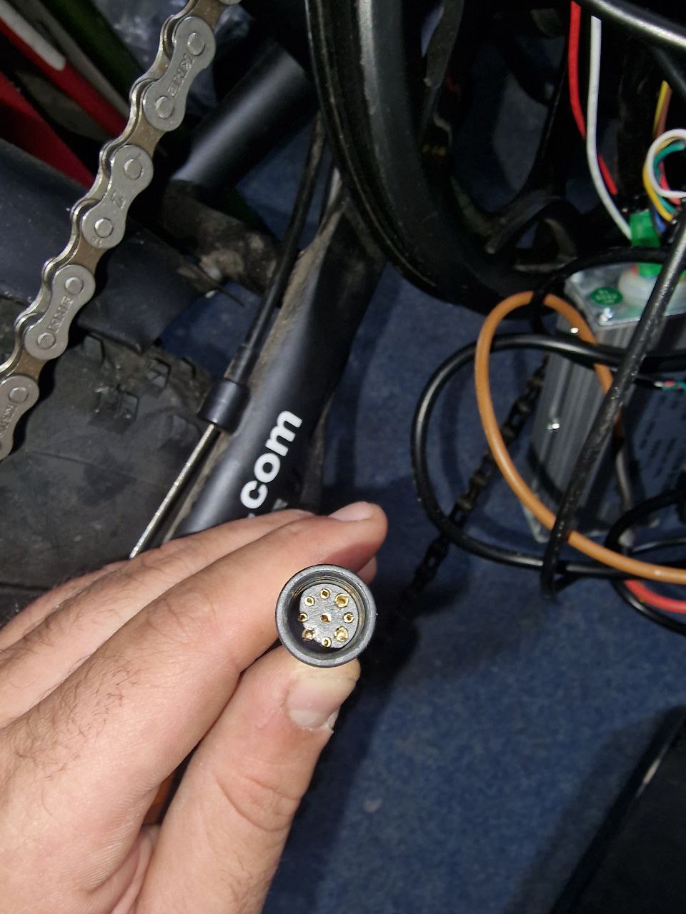

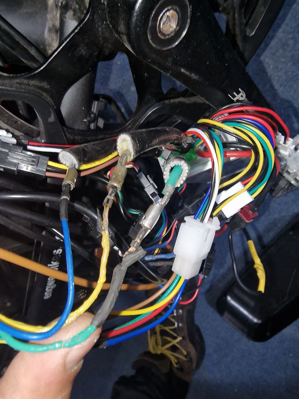

Salve a tutti, apro questa discussione perchè ho un problema con la mia ebike (engwe ep2 pro). Praticamente è risaputo che la bici monta di fabbrica una centralina che ogni qual volta si fa una salita un pò piu impegnativa, si rompe. Per questo motivo ho pensato di prendere una centralina piu' potente (22A rispetto ai 18A che montava di serie). Ovviamente essendo inesperto, ho pensato che prendendola piu' potente non si sarebbe bruciata, ma in realtà la centralina era sovradimensionata per il mio motore 48v 750w. Ora prenderò quella giusta, ma il problema è che i cavi del motore si sono fusi, quindi voglio cambiare anche il cavo del motore 9 pin. Qualcuno di voi conosce un buon cavo, magari awg piu spesso (quelli originali mi sembrano molto sottili e di pessima qualità, per la quantità di corrente che deve passarci) Grazie in anticipo
197,5 KB
150,04 KB
3567 Messaggi
Inserito il - 28/10/2024 : 14:20:35  Mostra Profilo Invia a T4R un Messaggio Privato  Rispondi Quotando
Il problema non sono i cavi ma quei connettori rotondi che sono veramente pessimi.
Il loro cattivo contatto genera il calore che fà fondere l'isolamento, con conseguente corto cicuito dei fili di fase.
Questo ovvero il corto e non la qualità della centralina potrebbe essere la causa della moria di centraline.
Se eliminassi la parte finale dei cavi (i connettori e la parte annerita) e li collegassi spellando i cavi e mettendoci la guaina termorestringente credi possa andare bene? Tanto se ho bisogno di staccare il cavo motore c'è il connettore a 9 pin (quello della foto)

Nell'attesa che ti arrivino i connettori buoni metti tranquillamente il termofit ed usa i mammoth.
Utilizzali anche sui connettori della batteria che credo siano anche loro come quelli del motore.
Assolutamente non usare la bici con i cavi intrecciati.

Se ti capita di allungare un filo mai intrecciare e basta che poi te lo dimentichi e potrebbe essere causa di incendio specie su impianti di casa.
O cambi tutto il filo o intrecci, stagni e ricopri con termostrigente (neanche con nastro da elettricista). In commercio trovi anche nastro autovulcanizzante ('na figata) l'ho usato per un cavo delle pompe di sentina è meglio del rivestimento originale del filo

Ciao, ovviamente ho messo il termorestringente, ma non ho stagnato. Più che altro mi preoccupa il fatto che sia un semplice cavo di rame, in quanto ho scoperto che sulle ebike si utilizza un cavo diverso, con diverse leghe metalliche e non solo rame. Ovviamente potrei aver capito io male, sto imparando man mano che sbaglio #128517;
