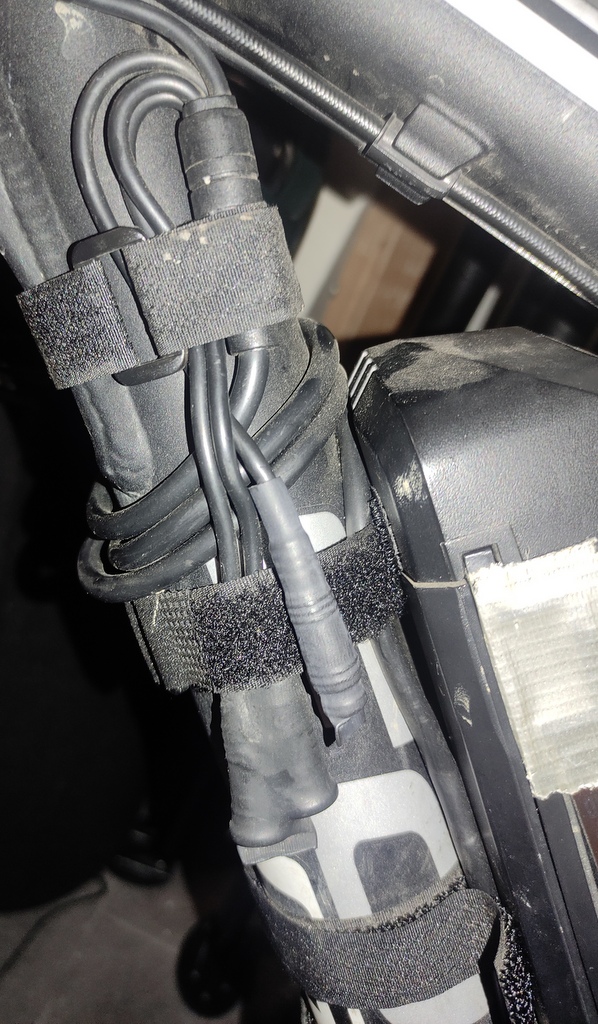

Ieri ho comprato una full con BBS01 350W, l'ho provata un pochino e mi è piaciuta parecchio. Al contempo però mi sono anche reso conto che il 48V della NCM, a batteria completamente carica, spinge proprio bene fino a quando la salita non diventa troppo impegnativa.
Sono però giunto al punto di metterci una luce. Purtroppo questo motore non è dotato di uscita 6V, probabilmente bisognerebbe aprirlo e saldare i cavi sulla centralina, operazione che non sono in grado né ho voglia di fare.
Prima di mollare tutto e pensare di prendere una luce con la propria batteria, volevo capire quanto facilmente sarebbe fattibile collegare una luce direttamente al 36V.
Ho visto che sul tubo obliquo ci sono questi cavi collegati tra il display e il motore. I connettori non utilizzati sono sensore freno e acceleratore, giusto? Da uno di essi non si riesce a prendere corrente?
Qui sotto la foto.
Grazie mille

non è così semplice. Per avere l'uscita delle luci a 6 volt occorre che il regolatore del 6 volt ci sia.
Personalmente l'idea di attaccare magari al +5 del motore che alimenta gli integrati logici mi sembra un goccio avventata perchè normalmente quei regolatori sono sempre dimensionati al pelo e il minimo assorbimento aggiuntivo li può mettere in crisi.
I connettori di freno e accelleratore o sono fatti per alimentare un finecorsa meccanico (e allora magari c'è il +5 ma non la massa.
Oppure sono fatti per alimentare un sensore di hall e allora già 100mA sono troppi.
la mia idea è quella di trovare un convertitore esterno da 36 a 12 volt a questo punto non agli sfigati 6 e mettere dentro un fanale da olandese un alogena led da 3 watt. Rigorosamente a luce calda perchè quelle fredde fanno schifo ai porci e sanno di morgue.
Dovrebbe corrispondere a un 25 watt a filamento. E nei secoli passati con il vespone (che aveva un faro da 25W) siamo andati ovunque senza lamentarci della poca luce.
Per il faro posteriore dal 12 volt basta una resistenza in serie perchè di solito sono led in serie-parallelo.
Ovviamente ci va un fusibile sulla linea del 36 volt.
