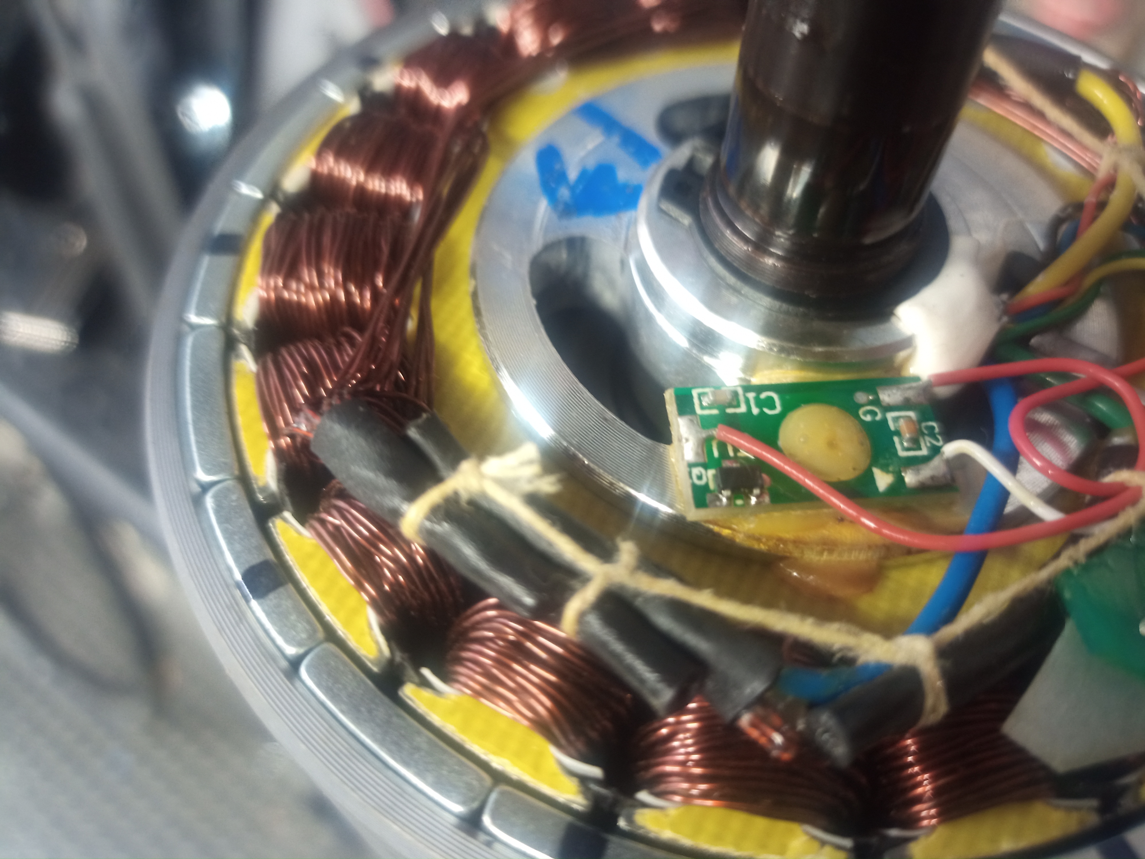

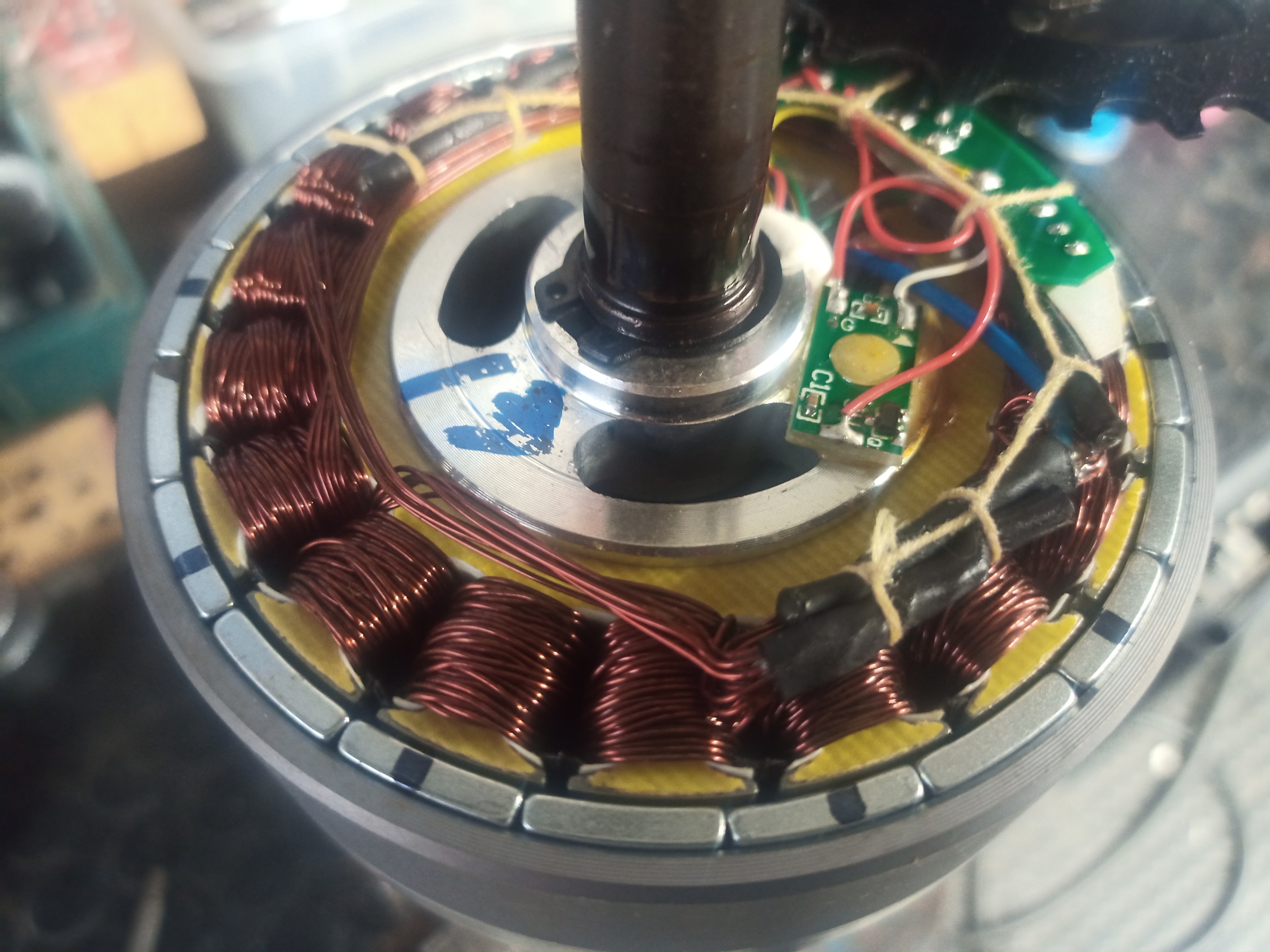

Inserito il - 15/11/2024 : 16:51:07  Mostra Profilo Invia a elettricobici un Messaggio Privato  Rispondi Quotando
ciao ragazzi ecco le foto del motore!
che dite?

ALXY77
61 Messaggi
Inserito il - 16/11/2024 : 11:55:04  Mostra Profilo  Visita l'Homepage di ALXY77  Rispondi Quotando
Gli avvolgimenti dell motore sembrano apposto,non so de ai posibilita da verificare gli sensori di hall

14755 Messaggi
Inserito il - 16/11/2024 : 12:46:13  Mostra Profilo Invia a andrea 104KG un Messaggio Privato  Rispondi Quotando
Il motore sembra perfetto! Mai visto un motore così nuovo, anche le cordicelle sono intonse, di solito sono le prime a bruciare..Visto che hai una centralina sensorless prova scambiare le fasi sinceramente altro non saprei..
