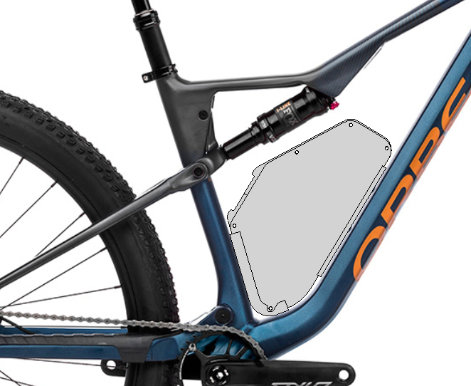

ciao a tutti
avendo installato il motore su una full 12v, nell'ultimo rapporto ovviamente la catena cade dalla corona originale 44T.
ho appena acquistato una nuova corona https://precialps.com/it/accueil/63-corona-42-denti-tongsheng-tsdz8.html con 20mm di offset come l'originale con denti anticaduta sperando di risolvere ma vorrei anche aggiungerci un guidacatene per maggiore sicurezza.
il problema è che nel tubo del telaio non ho spazio perchè ci sarà la batteria (vedi foto sotto).
avete suggerimenti in merito? ho visto alcuni guidacatena su amazon che si attaccano al BB ma sono fino a 40T inoltre dovrei gestire la distanza in profondità.

Inserito il - 22/11/2024 : 17:57:18  Mostra Profilo Invia a giordano5847 un Messaggio Privato  Rispondi Quotando
Potresti indicare dove abiti magari qualcuno ti è vicino e ti potrebbe dare qualche idea. Meglio indicarlo sui dati personali, vedo che non hai neanche attiva la possibilità di mandarti una mail o un messaggio.
Per la tua richiesta direi che il guida catena andrebbe messo in un punto ben preciso e deve essere solidale con il telaio (tubo verticale). Dovrai costruire un accrocchio che si possa fissare con due fascette sul tubo
dove è dello stesso diametro e poi una forchetta che blocchi eventuale rotazione del sistema (magari due viti di appoggio per la regolazione). Oppure potresti approfittare della vite dove ruota il carro per allungarla perche ti tenga fermo il guidacatena.

36518 Messaggi
Inserito il - 22/11/2024 : 19:09:13  Mostra Profilo Invia a Barba 49 un Messaggio Privato  Rispondi Quotando
Credo che se monti la corna di Precials da 42T e regoli bene la lunghezza della catena e la sua tensione non avrai bisogno di un guidacatena, prova prima senza e poi casomai provvedi!!!

Si in effetti non ha senso fasciarsi la testa prima di farsi male
Fatto, ho aggiornato i dati e reso possibile i messaggi.

Inserito il - 30/11/2024 : 16:34:45  Mostra Profilo  Rispondi Quotando
Bellissima bici! Potresti mettere una foto di come è venuta?
Comunque se hai 12v puoi sempre smontare la cassetta e mettere come ultimo rapporto uno dei più piccoli che non ti serve, diventa un 11v ma traslato di diversi mm verso l' esterno.

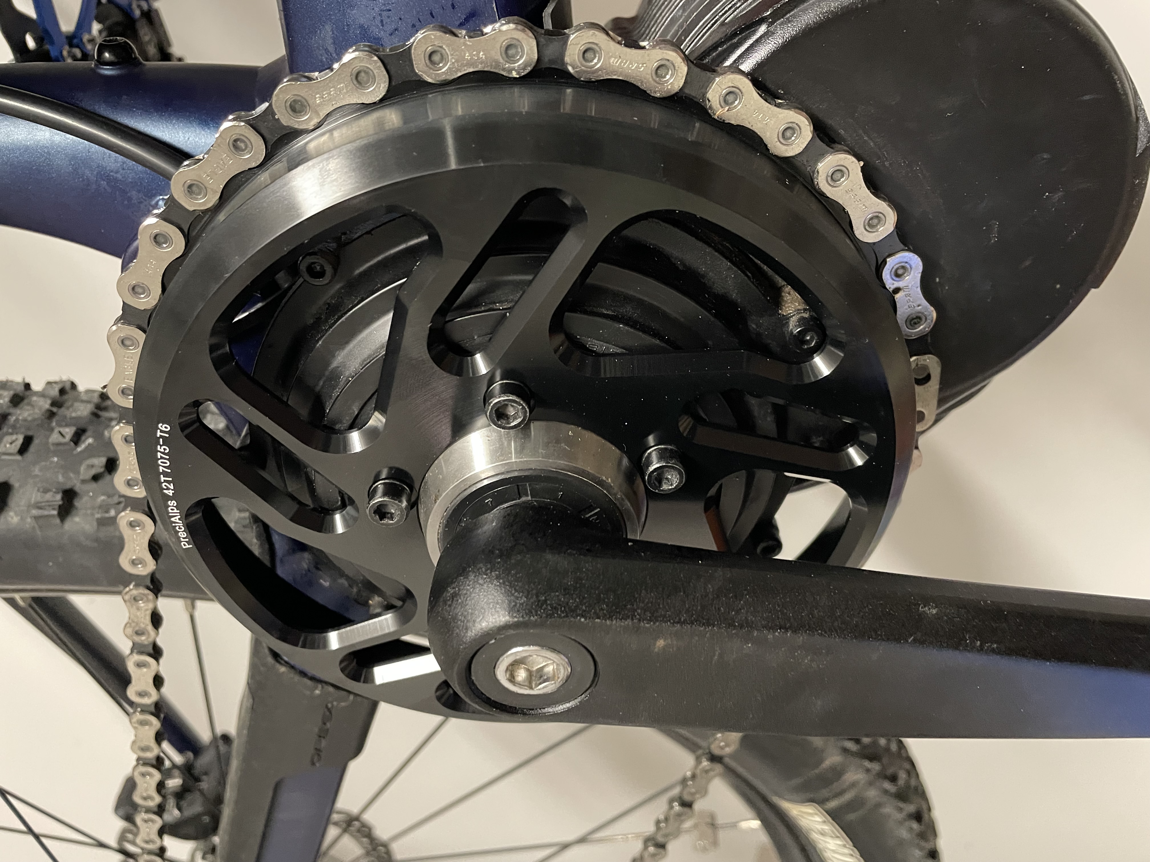

Corona arrivata ieri
montata e a banco la catena non cade, vedremo in strada come si comporta.
