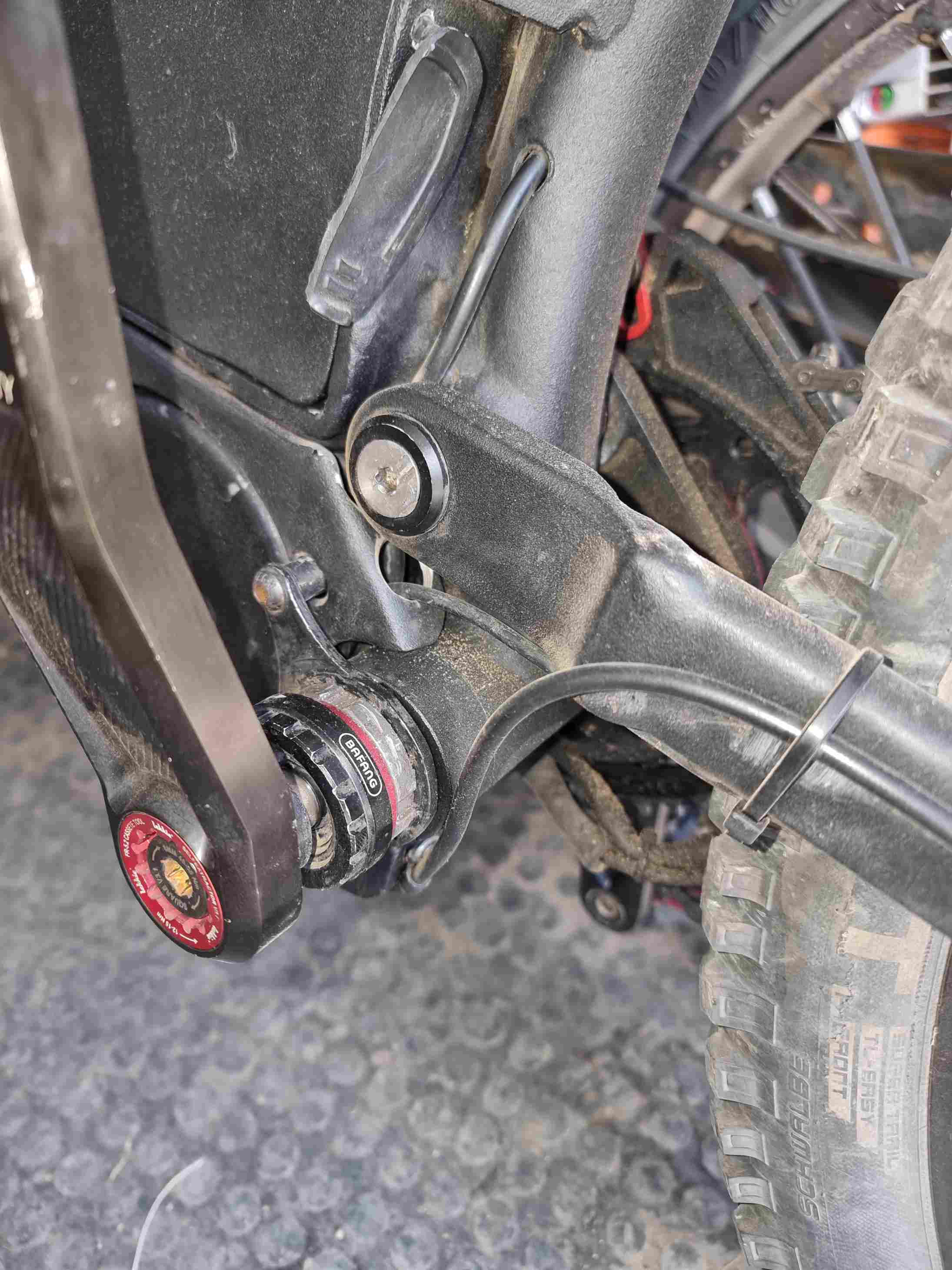

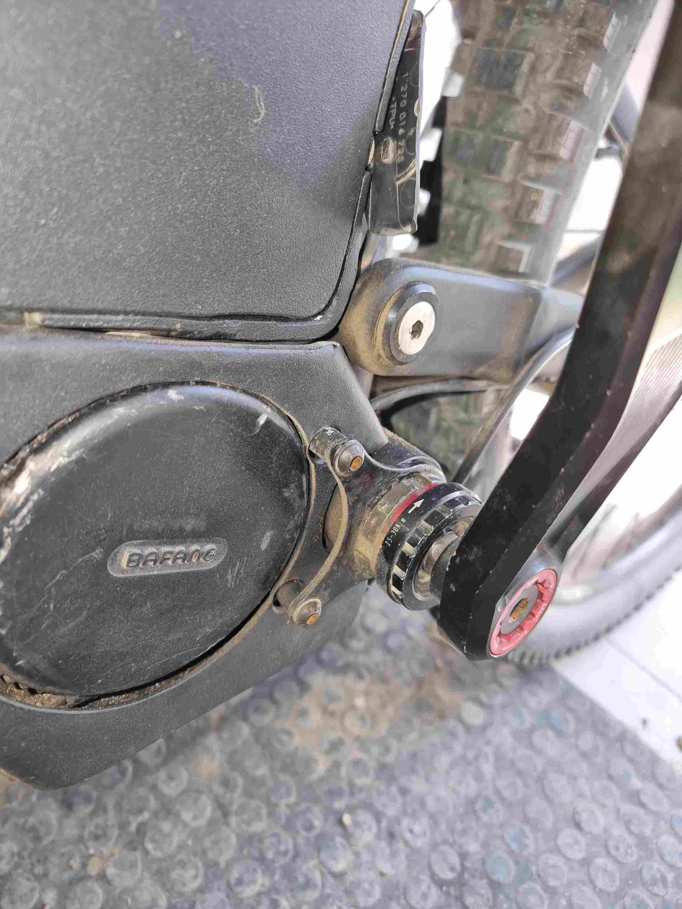

1) il lato da smontare è questo?
2) Quali attrezzi servono? La chiave per il movimento a perno quadro per levare la pedivella la ho
3) Non ho trovato tutorial per il mio problema, ne devo cercare uno che aiuti nello smontaggio del motore completo?
4) non devo smontare il motore completamente ? ovvero posso fare il lavoro lasciandolo ancorato sulla bicicletta?
PS abbiate pietà di me....non sono bravo in meccanica ma mi applico...
198,36 KB
157,77 KB
36516 Messaggi
Inserito il - 27/11/2024 : 18:43:55  Mostra Profilo Invia a Barba 49 un Messaggio Privato  Rispondi Quotando
Come ho scritto sopra i registri sono a sinistra, quindi... Togli la pedivella, togli il paraolio che è sull'asse e a quel punto vedi la ghiera di blocco che devi allentare... Non importa smontare il motore, altrimenti te lo avrei specificato, basta che tu inclini la bici in modo da poter lavorare bene: Se non te la senti lascia perdere, potresti peggiorare la situazione anzichè migliorarla!!!

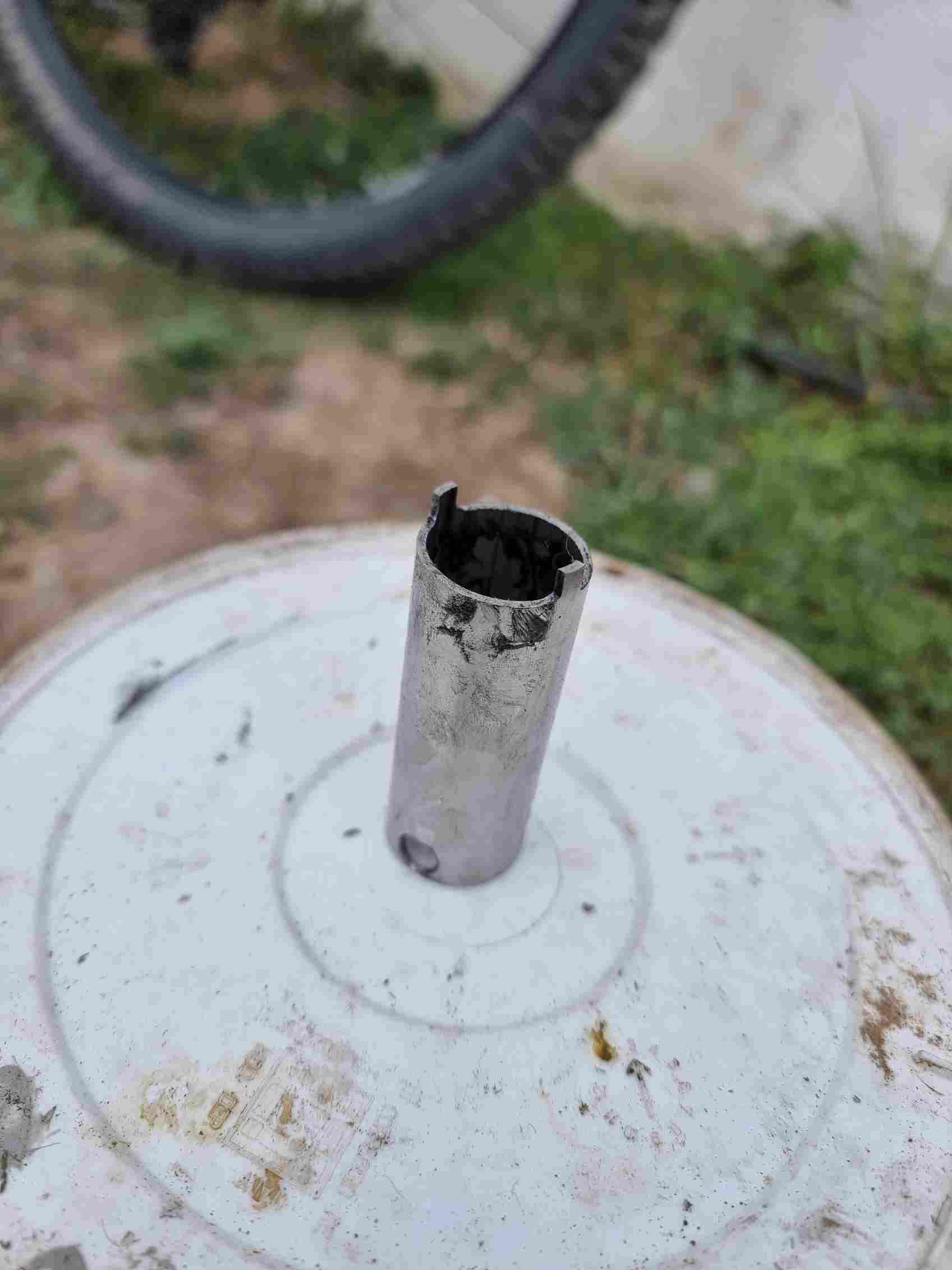

Ciao, intanto volevo ringraziare Marco e Sergio per le preziose dritte. Allora un mio collega colto da pietà mi ha costruito una sorta di chiave per poter andare a lavorare sui famosi dadi....
Purtroppo l'operazione non è andata a buon fine.
1) Ho tolto il parapolvere
2) Ho tolto il primo dado
3) La rondella che si vede nel filmato io non la ho
4) Ho provato a stringere il secondo dado
Ho provato ad avvitare il secondo dado e a svitarlo ma il gioco permane sempre.

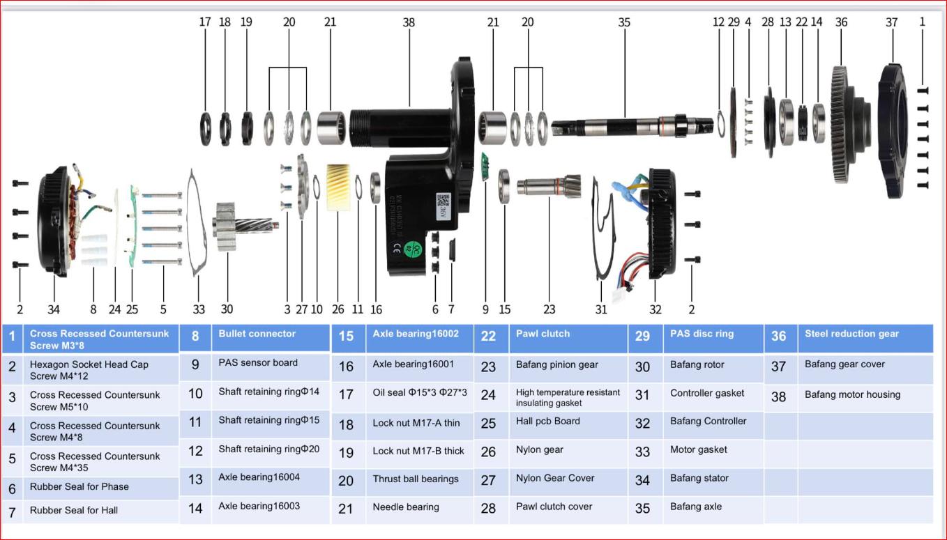

Scusate, sono riuscito ad ottenere l'esploso del bafang BBS. Ora stavo cercando di capire come il componente n°19 potesse fare da registro.
Forse mi sono spiegato male io all'inizio, il gioco che ho non è "parallelo" al movimento centrale ma diciamo "perpendicolare".
Ovvero guardano la bicicletta dall'alto, non ho un gioco sinistra destra ma un gioco up/down intorno all'asse.....non so se mi sono spiegato...
141,46 KB
36516 Messaggi
Inserito il - 30/11/2024 : 13:22:12  Mostra Profilo Invia a Barba 49 un Messaggio Privato  Rispondi Quotando
Sei tu che hai detto "gioco assiale", quindi noi ti abbiamo dato dei consigli per lavorare su questo problema!!! Se rileggi il tuo primo post vedi che è vero...
Per il gioco laterale devi sostituire il cuscinetto ad aghi N°21 lato destro, anche se devo ammettere che se il N°21 lato sinistro è molto danneggiato può provocare il problema che hai riscontrato.
PS) Fai il lavoro quanto prima, perchè adesso gli ingranaggi del riduttore lavorano male a causa del gioco e possono usurarsi in maniera anomala.

No, alla fine quello che impedisce che l'asse si sfili sono proprio le due ghiere N°18-19 che tanto dovevi allentare anche nel caso di gioco assiale!!!
Dovrai naturalmente smontare anche la pedivella destra completa di corona, ma di questa gli estrattori già li hai mentre dovrai procurarti una pinza per togliere il fermo N°12...
