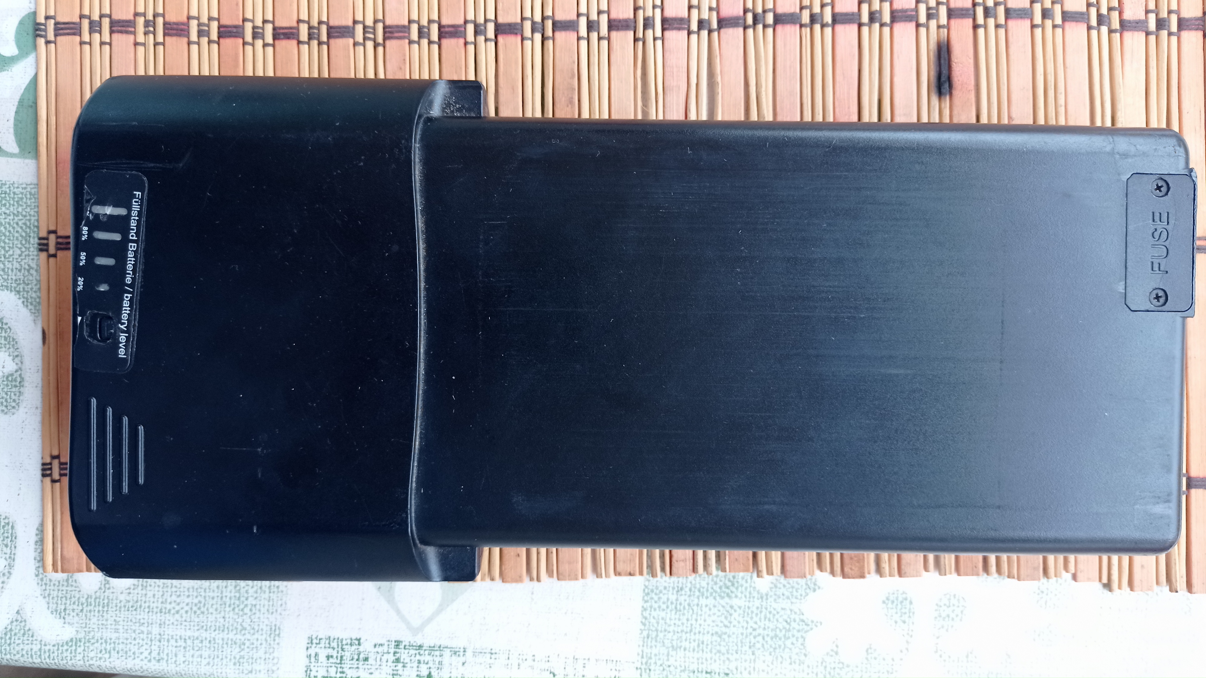

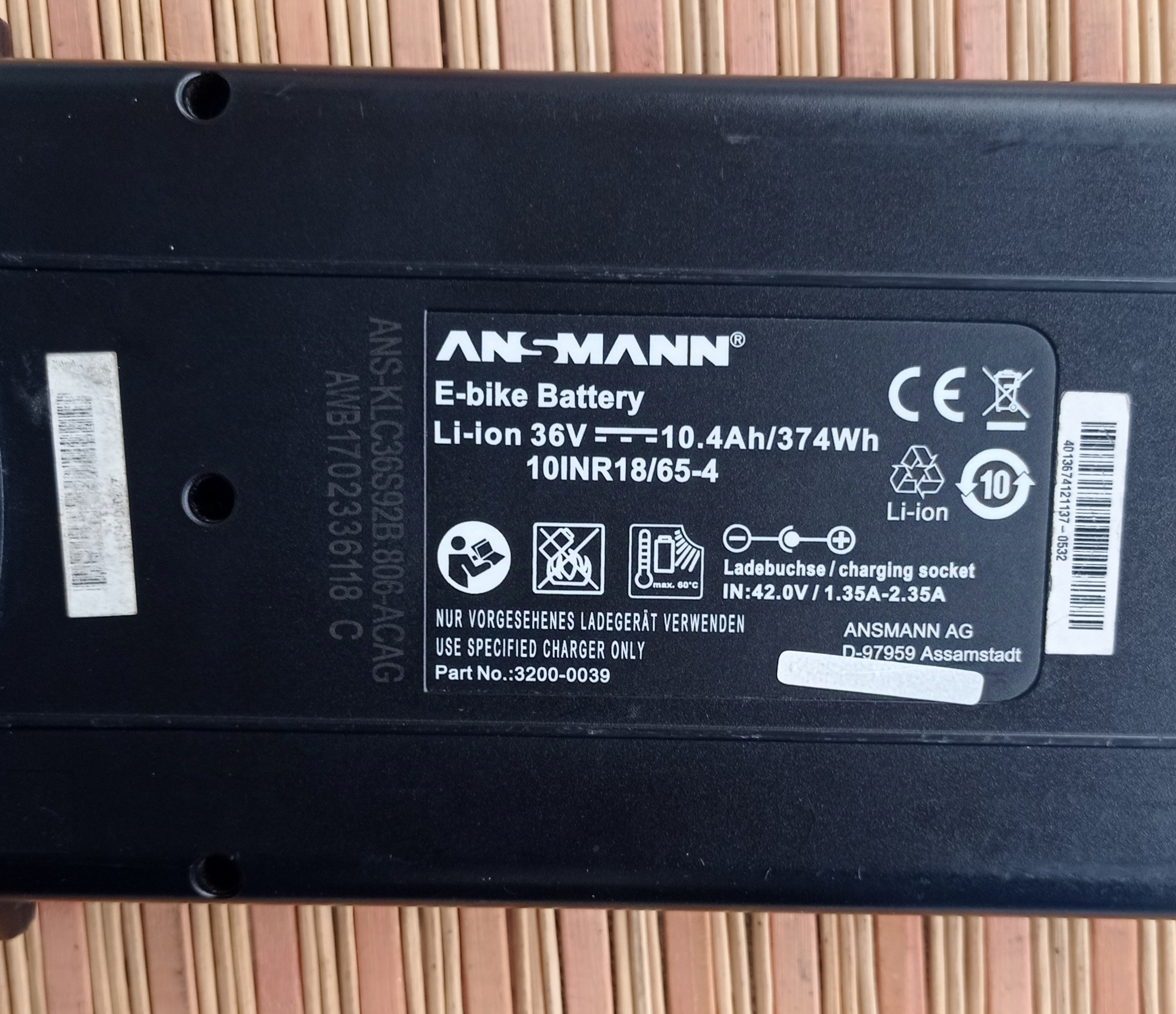

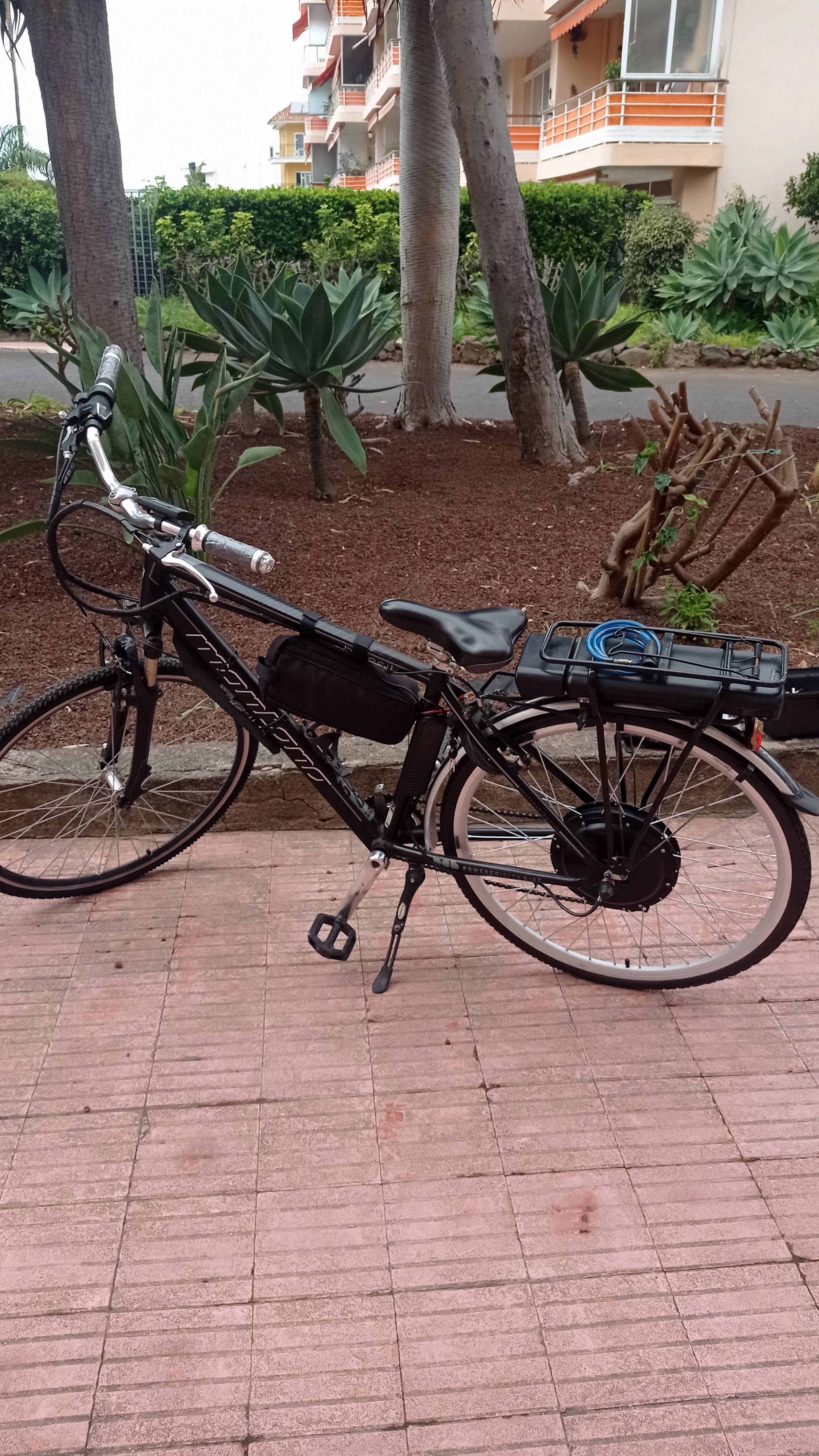

Gentilissimi buongiorno, dopo numerosi tentativi di rianimare il motore hansmann 250 watt montato su una montana bluecity ( che stavano buttando al secchione con pacco batteria e caricatore da uno stravagante soggetto che abita qui in città) ho optato per acquistare un kit ruota posteriore 500 watt 36 volt 16 ampere. Dopo aver restaurato e montato il kit (allego foto) ho notato che in piano la motoruota (che non necessita di pedalare per altro) è perfetta, ma appena affronta una leggera salita e inserisco da display la " potenza" n.3 il bms (credo io da profano )stacca il circuito e si spegne tutto.Ora non so se dipenda da una o più celle del pacco batteria danneggiato o da una insufficente capacità dellla batteria e vorrei farla ricellare o sostutire con una nuova. Vi chiedo cortesemente di indicarmi quale sia il corretto voltaggio e amperaggio da indicare all'azienda affinché possa ottenere un risultato performante senza acquistare cinesate inutili soprattutto per la mia ignoranza e incompetenza in materia o altri suggerimenti utili.Inoltre la catena sovente cade dalla corona forse sarebbe ora di cambairla.Mille grazie a tutti per l'aiuto che vorrete offrire.Vi allego la foto del mio restauro.

Probabilmente la batteria è stracotta e non sopporta nemmeno il minimo sforzo, quindi sostituiscila, anche perchè avere 36V-10,4Ah è proprio da minimalisti!!! Intanto perchè una batteria simile anche se fosse in buono stato non sarebbe adatta per alimentare un kit da 500W, e poi perchè l'autonmia con 374Wh è veramente poca...
Se vuoi stare tranquillo e preservare anche la batteria ti conviene andare su 20Ah di capacità, farai meno ricariche e la batteria durerà quanto previsto: Una cosa, quei motori di solito NON sono adatti per le salite ma sono da velocità, quindi non aspettarti doti da scalatrice anche con la batteria adatta!!!

Non avrei comperato quel motore grosso e pesante, però sicuramente funziona... se si spegne in salita le celle non riescono ad erogare abbastanza corrente, calano di tensione e il bms stacca. Se il motore è a 36v e vuole 24a ci vuole una batteria con celle con una buona scarica tipo sono vtc6. Puoi usare celle più economiche ma devi aumentare i paralleli, attualmente hai probabilmente 40 celle 4p 10s cioè 4 in parallelo messi in serie 10 volte. Sarebbe meglio fare un 5p o anche 6p 10s cioè più celle in parallelo, solo che poi non ti ci stanno dentro quel contenitore
Inserito il - 06/12/2024 : 17:31:38  Mostra Profilo Invia a MilleMiglia un Messaggio Privato  Rispondi Quotando
lì dentro ci stanno 40 celle, al massimo arrivi a 14 Ah che sempre meglio dei 10 iniziali è... invia la batteria a pinot4r o blindo7 che ti fanno loro il recelling con ottime celle

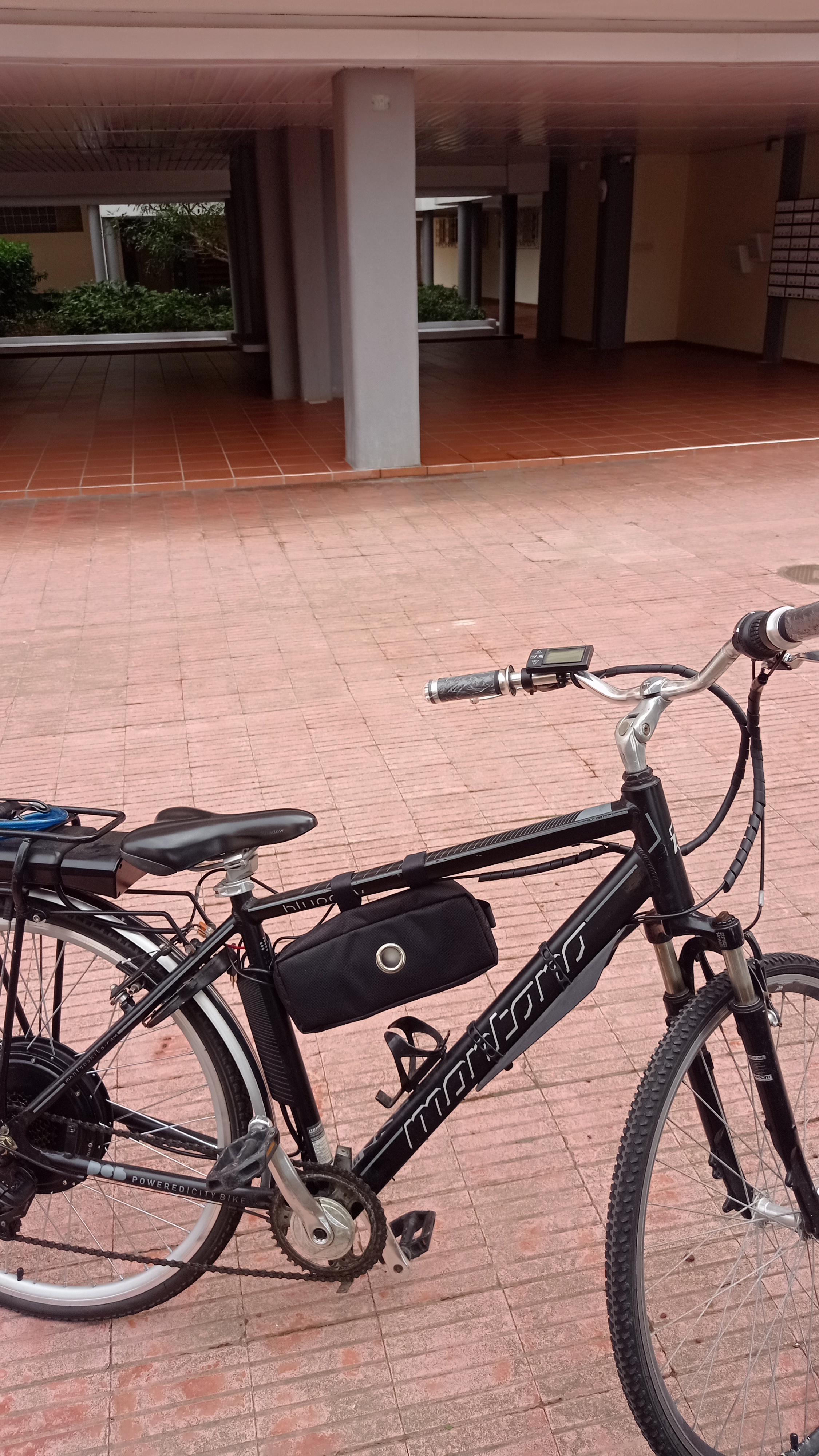

Nb facci vedere la bici siamo curiosi

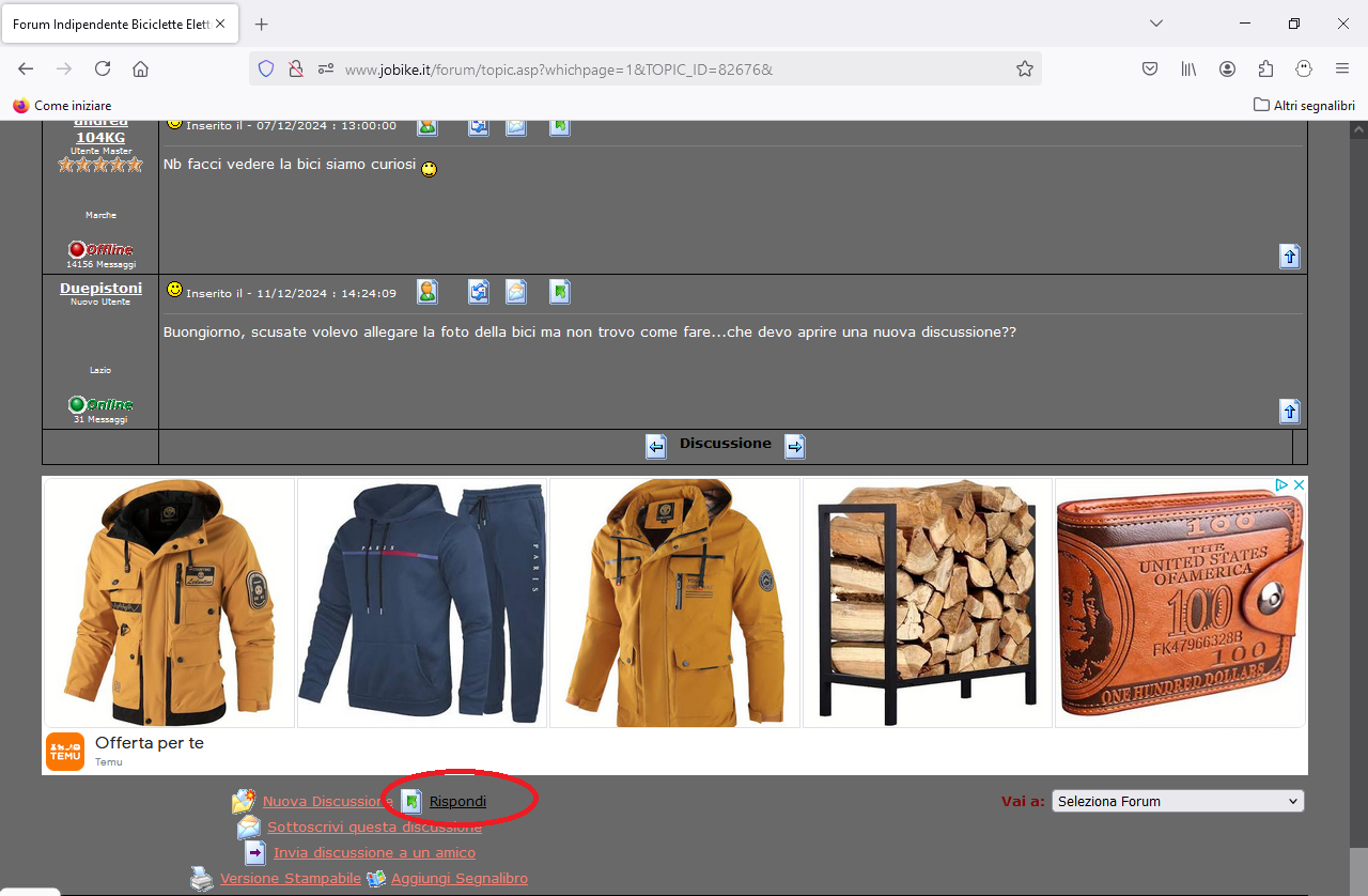

Buongiorno, scusate volevo allegare la foto della bici ma non trovo come fare...che devo aprire una nuova discussione??
6969 Messaggi
Inserito il - 11/12/2024 : 17:15:15  Mostra Profilo Invia a luc_maz48 un Messaggio Privato  Rispondi Quotando
Le foto, potevi pubblicarle qui.
vedi l'allegato che ti mando...
707,12 KB
Usando il tasto allega file qu sotto l'esempio
192,66 KB
Riprova a mettere qui le foto! dai che ce la fai
E si spera che l'admin riesca ad eliminare quei due post UGUALI!

Inserito il - 11/12/2024 : 17:40:05  Mostra Profilo Invia a Duepistoni un Messaggio Privato  Rispondi Quotando
Mi sto r....ndo scusate, ecco le foto e speriamo che admin non mi faccia un "cicchettone" per aver pubblicato due post identici

Bella, fai bene a restaurarla per l'uso quotidiano è un'ottima bici

Molto carina....quando avrai sistemato anche la batteria mandaci qualche dato tipo autonomia e speed max
