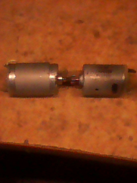

allora un aggiornamento
Sembra NON valga la pena di ricercarci sopra perchè ho provato a fare girare due motori in continua prima con l'avvitatore e poi a vuoto e si ottengono perdite non indifferenti.
Ricordo che le perdite a vuoto sono solo parte di quelle a carico
Fare una doppia conversione da elettrica a meccanica e viceversa potrebbe fare scendere il rendimento a dei livelli pessimi.
A livello di consuamre 20 Watt per averne poco più di 10
37,44 KB
Penso che un trasformatore multi prese e un uA7812 facciano un servizio migliore

no,ho la netta sensazione che fosse più un giocattolo creativo tipo quelli con le palle che picchiano solo che era una radio alimentata da un accrocchio costituito da motore a induzione e generatore c.c.
Lo ho visto a casa di un mio collega rumeno e mi ha fatto vedere che piantando la spina il motore gira,gira il giunto e il generatorino e senti la radio.
Tuttavia il fatto che una radio con transistor e integrato sia in un mobile di legno con il convertitore in bella mostra col vetro mi fa pensare di più a una cosa "estetica"
In ogni caso se i riscontri sono giusti per ogni watt reso ne servono 3 o 4 per le mostruose perdite a vuoto. Chissà perchè su qualche locomotiva montano ancora i convertitori fatti da macchine elettriche rotanti invece che da trasformatori o elettronici.

ho fatto alcune prove ed ho scoperto che l'unica combinazione possibile era di un motore a spazzole dal lato 220 e di un generatore (non importa se in altrenata o in continua) dal lato a bassa tensione.
E forse ho capito perchè...per chi aveva la rete elettrica in casa in CORRENTE CONTINUA e non era possibile usare un trasformatore
