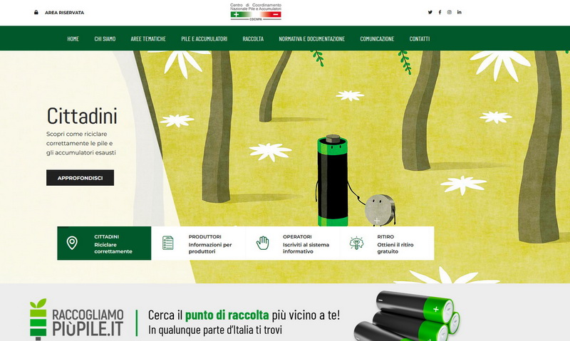

Da qui le batterie prendono la strada indicata dal Centro di Coordinamento Nazionale Pile ed Accumulatori [ www. cdcnpa.it ]
per la vendita alle varie aziende che le riciclano, come appunto la Spirit
CDCNPA
Ogni centro di raccolta comunale ha accordi con un consorzio RAAE / CDCNPA per avviare le batterie al riciclo

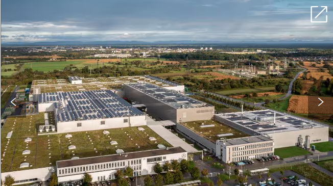

In Europa l’impianto di riciclo della Mercedes Benz ha iniziato il mese scorso la sua attività; è situato in Germania a Kuppenheim
che può riciclare 2500 tonnellate di materiale all’anno
Lo stabilimento è dotato di un grosso impianto fotovoltaico che produce il 100% del fabbisogno di elettricità
della fabbrica (e che sicuramente in estate col sole che splende venderà il surplus di energia prodotta)
Fonte: Quattroruote

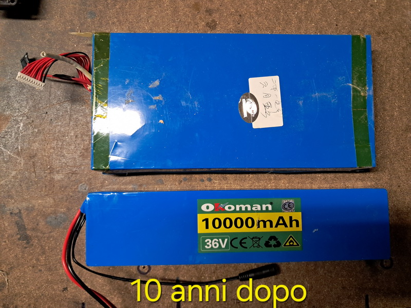

Un’ultima curiosità: guardate come si sono ridotte le dimensioni delle batterie al Litio in 10 anni
Quelle della foto hanno esattamente la medesima energia accumulabile (370Wh); in più quella attuale “dura” almeno il doppio dei cicli di ricarica della più vecchia.
Questa miniaturizzazione comporta un fortemente ridotto utilizzo dei materiali per costruirle (quella attuale ha al suo interno anche il
circuito BMS che nella più vecchia è esterno e non c’è nella foto)

Poi la riduzione di spazio delle batterie in 10 anni c'è stata veramente? con la stessa chimica molto poco, se non erro le 18650 sono ferme a 3500 mah dal 2013 circa...
Un pò di spazio si è guadagnato forse con le 21700 ma non più di un 10% e non per modifiche nella chimica ma negli spazi della batteria.
Un altro po' è stato guadagnato perchè oggi costando meno si tende a usare le 3500mah anzichè capacità inferiori, ma si poteva fare anche prima, era solo il costo a limitarlo, non l'evoluzione delle batterie. ( e quello che si è migliorato da una parte si è perso dall'altra perchè comunque le celle ad alta capacità sono tutt'ora meno performanti delle celle a capacità più bassa... personalmente non vedo proprio nessuna evoluzione negli ultimi 10 anni.. purtroppo!
