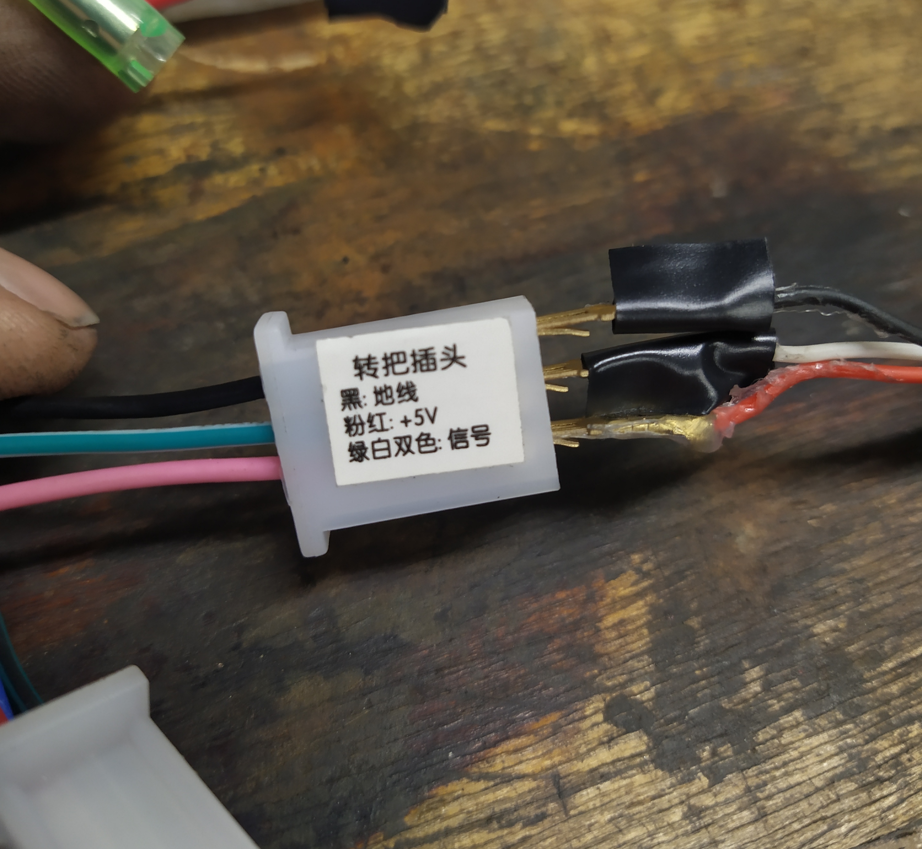

Salve, non riesco a collegare questo controller huawei https://it.aliexpress.com/item/4000535664288.html?spm=a2g0o.order_list.order_list_main.4.f3573696819g4k&gatewayAdapt=glo2ita
sto trasferendo i connettori originale sulla nuova centralina saldandoli, senza pas e display, solo accelleratore, ho fatto le tre fasi, i sensori di hall lasciando scollegato il bianco, perchè non c'è sul controller nuovo, xt60 alla batteria, poi sto provando l'accelleratore che ha colori diversi (rosa verde/bianco nero sulla centralina e rosso bianco nero sul comando)la centralina sembra accesa perchè ho tensione su rosso e nero in uscita, ma non và

...qui gli ideogrammi sembrano indicare il bianco/verde come + 5

...niente ho risolto, il collegamento dell'acceleratore è giusto anche se gli ideogrammi sembrano dire altro...ma possibile che i cinesi abbiano finito il filo rosso e usino il rosa?!?

Quanto al colore dei cavi lascia perdere, ho riparato alcuni scooter cinesi 125 e 150cc e non esisteva nessun codice, mettono i cavi con i colori che hanno a disposizione!!!
