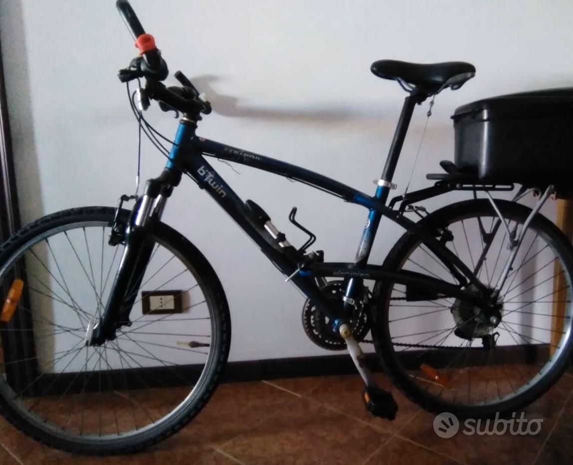

il modello in questione è questo, la foto l'ho presa in rete per far capire, la mia ha i parafanghi e un rialzo per il manubrio.
quindi controllo rapporti, una batteria decente, i pad.....
l'ingranaggio lo cambio? nylon o metallo?
per il sensore di temperatura c'è possibilità di collegarlo al vld5?

14769 Messaggi
Inserito il - 18/02/2025 : 11:36:37  Mostra Profilo Invia a andrea 104KG un Messaggio Privato  Rispondi Quotando
l'ingranaggio blù non si rompe, tranne nei casi di ruota bloccata ad esempio per caduta in un fosso e contemporaneamente peso sui pedali, ma è molto raro.. e se ci fosse quello in metallo in quei casi si romperebbe qualcos'altro...
Io il sensore di temperatura lo lego al motore con un termometro esterno, lo vedi scorrendo all'indietro nel tread del motore. Però se hai il soft cambiato si può mettere in modo da diminuire l'assistenza quando troppo caldo, ma non lo so nè lo voglio fare... mi basta vedere la temperatura e fermarmi..
