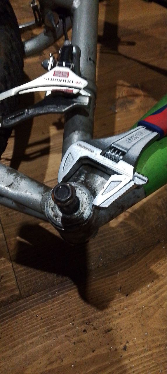

Buongiorno,
qualcuno sa come si smonta il movimento centrale della vecchia verdona pininfarina?
A sinistra (lato senza corona) c'è una ghiera e si svita normalmemnte.
A destra (lato corona) c'è un "tondo" con due tagli per una chiave, ma nostrante prenda a martellate la chiave in senso orario o antiorario, non si muove di un millimetro.
135,35 KB
Qualche suggerimento?

La ghiera lato corone si svita in senso ORARIO, sono tutte così, quindi insisti!!!

vacci pesante di svitol e magari scaldalo SENZA ESAGERARE diciamo 60/80 gradi

Mi dispero.
Nonostante, svitol, sverniciatore e mazzate, la ghiera è immobile.

Anche girando in senso orario? Strano, non mi è mai accaduto che una ghiera non cedesse, ma magari ha fatto uno strato di ossido ed il problema è proprio quello.

Il pezzo dall'altra si è tolto?

sì. dall'altra parte s'è svitato subito senza opporre resistenza.

tentativo estremo,hai una torcia a gas o un grosso lume a petrolio?
Scalda solo il telaio ma il giusto (ricorda che si deforma) e poi spruzzi acqua gelata sul pezzo che non si svita.
Altra soluzione,se si è tolto tutto è c'è il buco ed è ferraccio è di saldare un grosso dado e poi giù di mazza e chiave a croce
