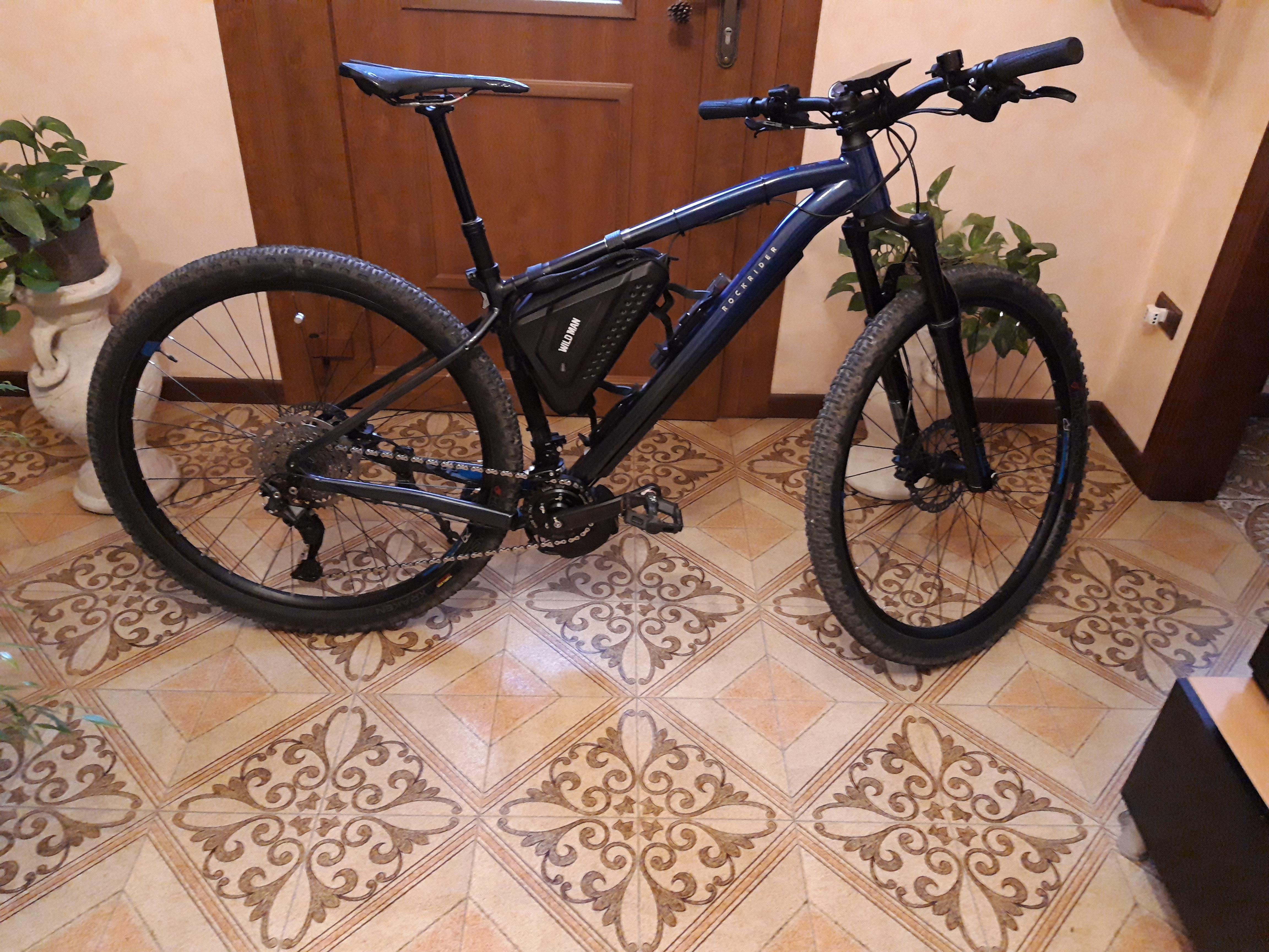

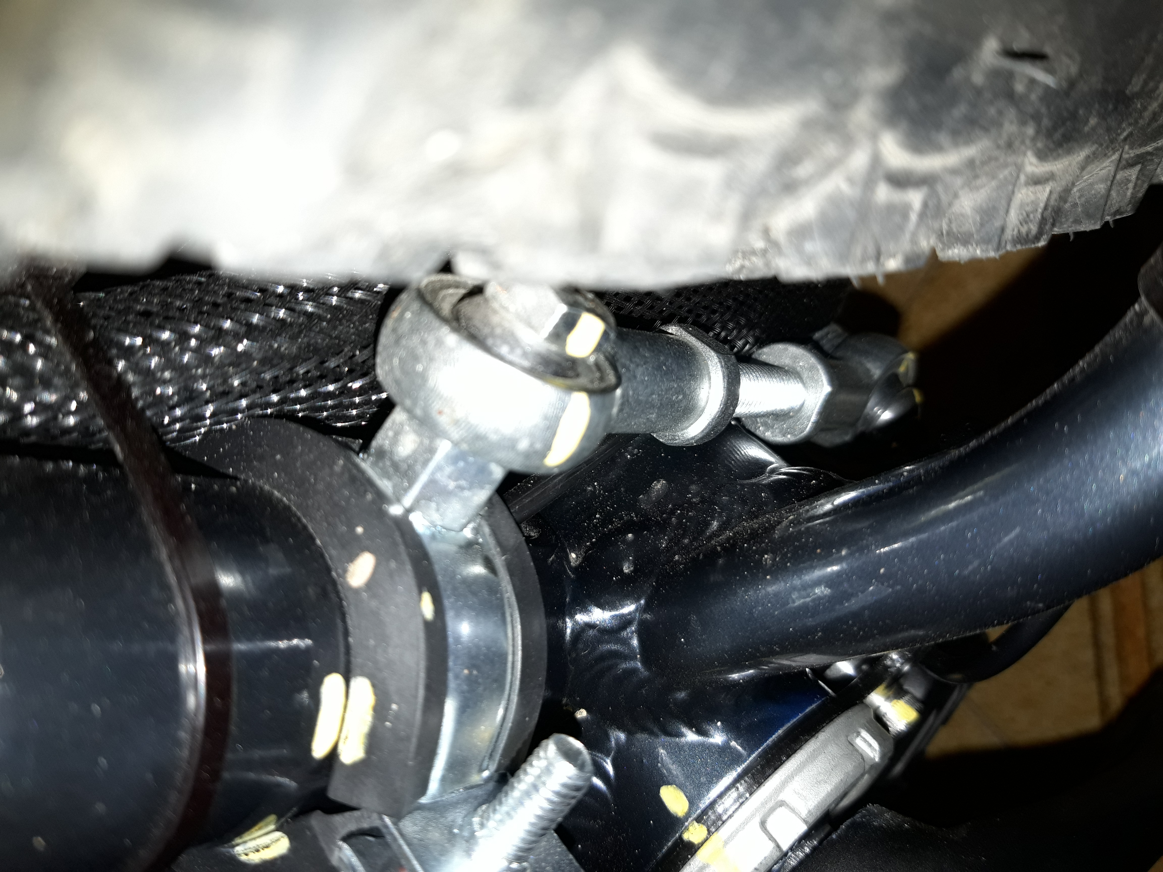

Inserito il - 14/03/2025 : 09:23:19  Mostra Profilo  Rispondi Quotando

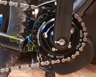

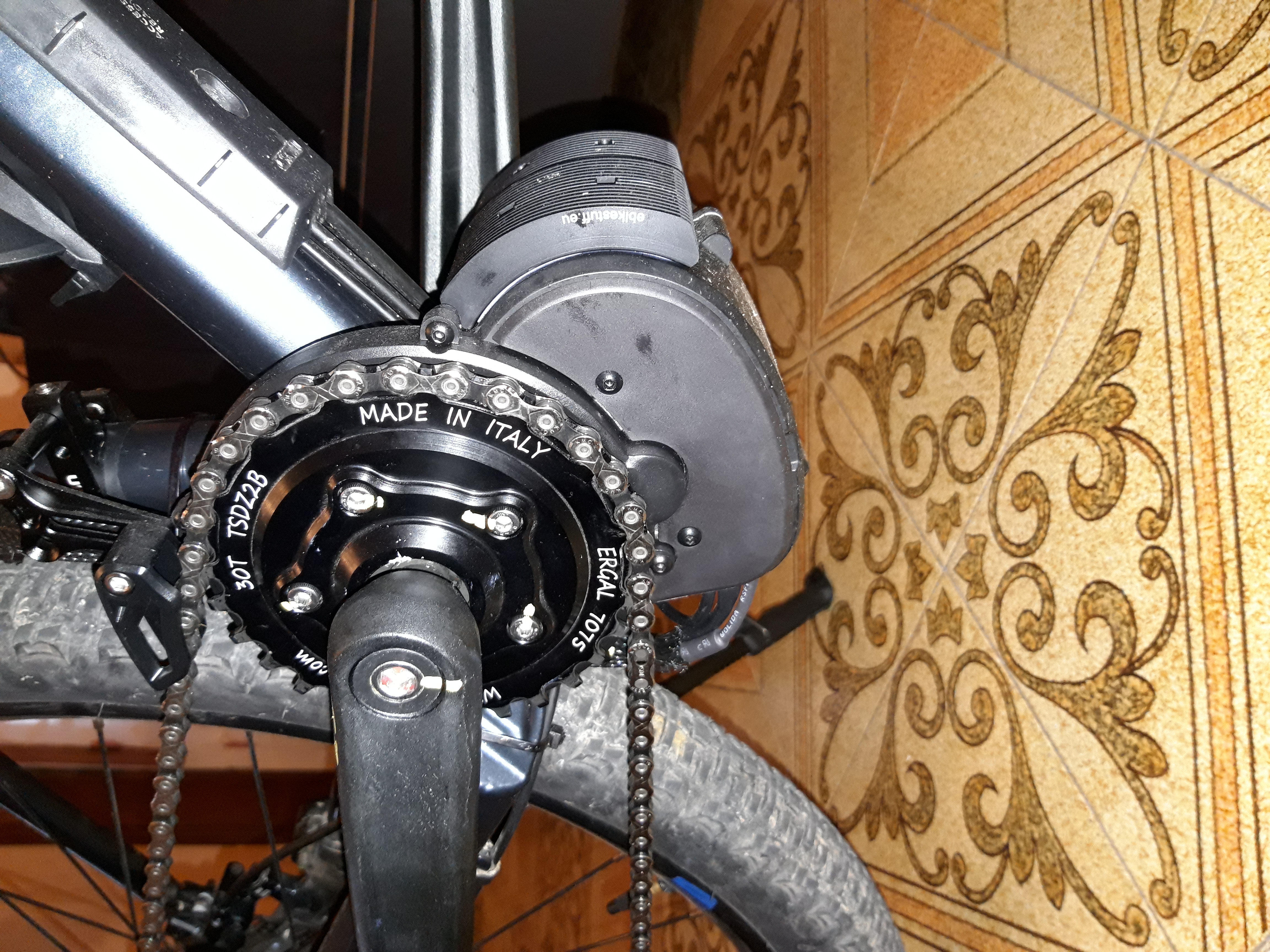

Ciao finalmente ho finito di montare il motore . Grazie a tutti gli utenti , ho letto e riletto nel forum e ho trovato le risposte e foto per montare e scegliere al meglio i vari componenti..grazie
alla fine la scelta tdz2b 48v per un migliore offset per la cassetta da 10 v e la corona da 30 o 36 denti con movimento centrale da 73mm
motore con dissipatore della ebikestuff e controller OSF 860c
batteria da 52 volt 1040 wH

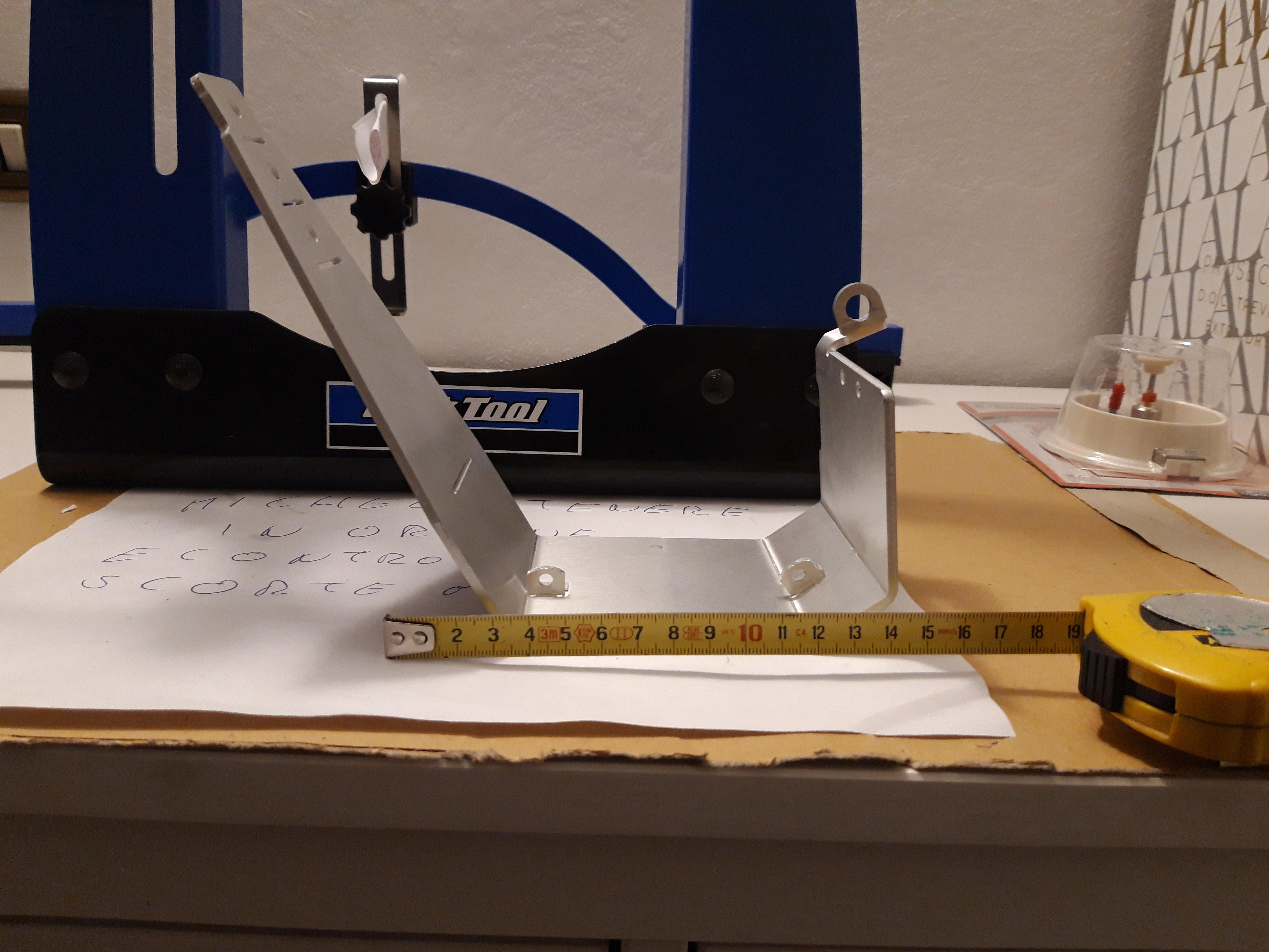

perno antirotazione su cuscinetti funziona bene ma a vederla .. ( sto modificando una staffa in alluminio per togliere tutto prox lavoro )
Per adesso funziona bene tempo permettendo la testiamo sui colli
5623,76 KB
7291,86 KB
7236,55 KB

Inserito il - 14/03/2025 : 23:25:31  Mostra Profilo  Rispondi Quotando
Quella staffa è necessaria?
Comunque bella, mi piacerebbe fare quel lavoro anche alla mia.

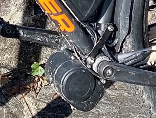

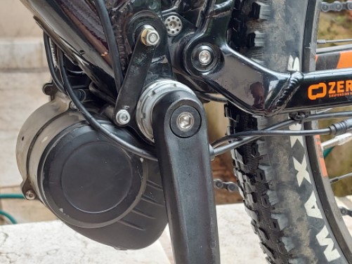

Bellissima, ottimo il guidacatena e con la corona da 30 andrai dappertutto.
Una curiosità, quel borsello non sembra più grande del mio, come ci stanno 1040Wh, che celle hai usato?
Se ti interessa io l'antirotazione l'ho fatto cosi.

Inserito il - 15/03/2025 : 08:39:33  Mostra Profilo  Rispondi Quotando
ciao allora nell altra bici del 2023 ho un 36v sempre tdz2b con oltre 5000km è il motore tende a muoversi anche con la staffa originale ma il motore anche se si muove un po non da problemi ...purtroppo su questa per come è fatto il telaio se si muove tocca su una delle 4 vite del coperchio sotto la corona per prevenire ho messo quel tirante ma devo provarla bene in salita e discesa per capire quanto si muove..
oppure il coprimotore ma devo allargare per farlo stare per i dissipatori
182,82 KB
5729,26 KB
pigoz78
9 Messaggi
Inserito il - 15/03/2025 : 08:42:04  Mostra Profilo  Rispondi Quotando
ottima complimenti questa si che è bella .....stupenda non avevo pensato di girarla

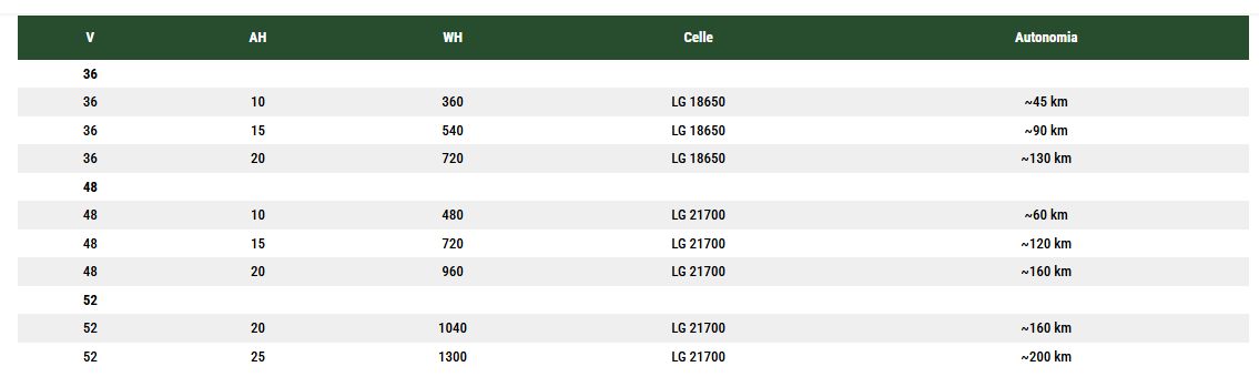

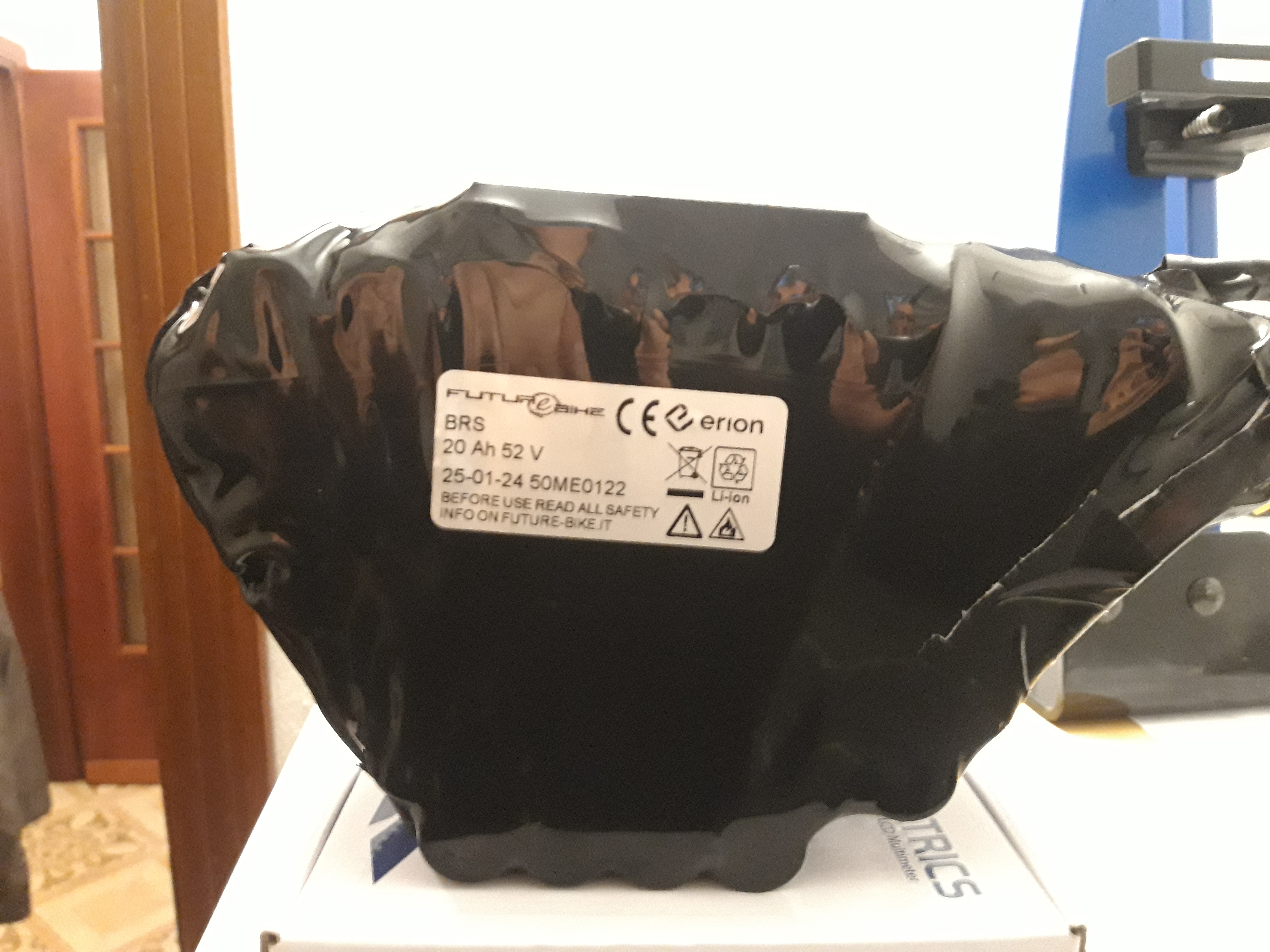

ciao
io leggendo un bel pò alla fine ho preso la batteria da tecno bici este
usa celle 21700 .. per adesso dopo 2 cariche si ferma a 57volt non arriva ai 58,8 volt anche misurando con un bel multimetro. nella batteria è scritto un altro nome del fornitore
4814,74 KB
25,26 KB
14670 Messaggi
Inserito il - 15/03/2025 : 21:25:04  Mostra Profilo Invia a andrea 104KG un Messaggio Privato  Rispondi Quotando
mmmm.. se non arriva a 58,8 è probabilmente colpa del carica batterie che non gli da quella tensione, le celle arrivano tutte a 4,2v anche da nuove non c'è bisogno di ciclarle.
In alcuni casi la sottotensione è voluta per allungaare i cicli delle celle, basta mezzo volt in meno e i cicli aumentano esponenzialmente...
pigoz78
9 Messaggi
Inserito il - 16/03/2025 : 17:58:02  Mostra Profilo  Rispondi Quotando
ok grazie grazie della info
