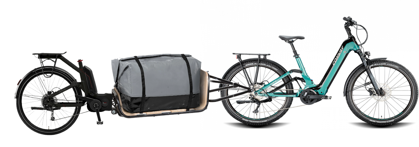

Il mio progetto è quello di fare un carrello posteriore con motore Bosch Gen 2 cosi da avere solo batterie Bosch compatibili e avere un carrello che nelle salite più impervie essendo pesante 30-35 Kg mi aiuti se trovo delle difficoltà ed aiuti un po il motore Bosch della Bipa ora mi metto giù e faccio uno schizzo del mio progetto
2176 Messaggi
Inserito il - 21/03/2025 : 18:41:04  Mostra Profilo Invia a Miura72 un Messaggio Privato  Rispondi Quotando
A spanne l' idea sarebbe questa se qualcuno sa far funzionare due motori pedalandone uno meglio e se no seconda soluzione usare un acceleratore per il rimorchio

pechè non leggere il torsimetro della bipa e pilotarlo come fosse un albero elettrico.

Le batterie bosch come ti è stato detto sono "bloccate". Quindi niente acceleratore compatibile. A meno di creare un circuito elettronico che simuli il torsimetro e contemporaneamente la pedalata.
A questo punto hai due strade. Se hai già un motore bosch da sacrificare, prendi un controller di terze parti (io utilizzo un VESC) e ci colleghi motore e una batteria non proprietaria con relativo acceleratore.
Altrimenti prendi un bafang della serie BBS e ci colleghi direttamente acceleratore e batteria di terze parti.
Io ti consiglierei la seconda soluzione.

l'idea sarebbe capire che segnale va dal torsimetro al motore. perchè sicuramente ci sarà un sensore da qualche parte che genererà questo segnale. Leggerlo in modo non invasivo (quindi con un circuito a collettore comune e alta impedenza) e travasarlo sul secondo motore.
La domanda dopo ora è : che tipo di segnale butta fuori il torsimetro? Solitamente sono sequenze di uno e zero come un encoder e dal ritardo decide come intervenire

mai visto motori in un rimorchio, in nessun tipo di veicolo, ci sarà un perchè...

perchè farli marciare ESATTAMENTE identici è di fatto impossibile e se disgraziatamente quello dietro spinge di più alla prima curva stretta ribalti il rimorchio.
Le stesse enormi difficoltà si hanno in campo agricolo per il rimorchio trazionato ,e si che lì c'è solo un albero di trasmissione. Ma con delle difficoltà di scelta rapporti

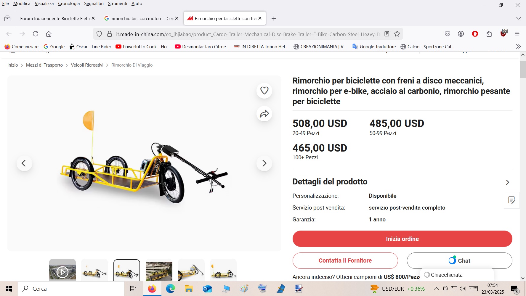

2176 Messaggi
Inserito il - 23/03/2025 : 07:56:16  Mostra Profilo Invia a Miura72 un Messaggio Privato  Rispondi Quotando

Un Hub sul rimorchio potrebbe provocare che se acceleri un pò troppo dis-ecciti il sensore di sforzo del bosch... e potrebbe essere alquanto sgradevole.
Il motore Hub del rimorchio potresti alimentarlo collegandoti al pacco-celle bosch. Mi sembra che tu abbia già la deviazione per il pacco aggiuntivo parallelo, se non erro. Importante è che non viaggi mai usando il solo Hub altrimenti il pacco bosch non è protetto da eventuali surriscaldamenti e potrebbe andare in sottovoltaggio.
O sbaglio qualcosa?
