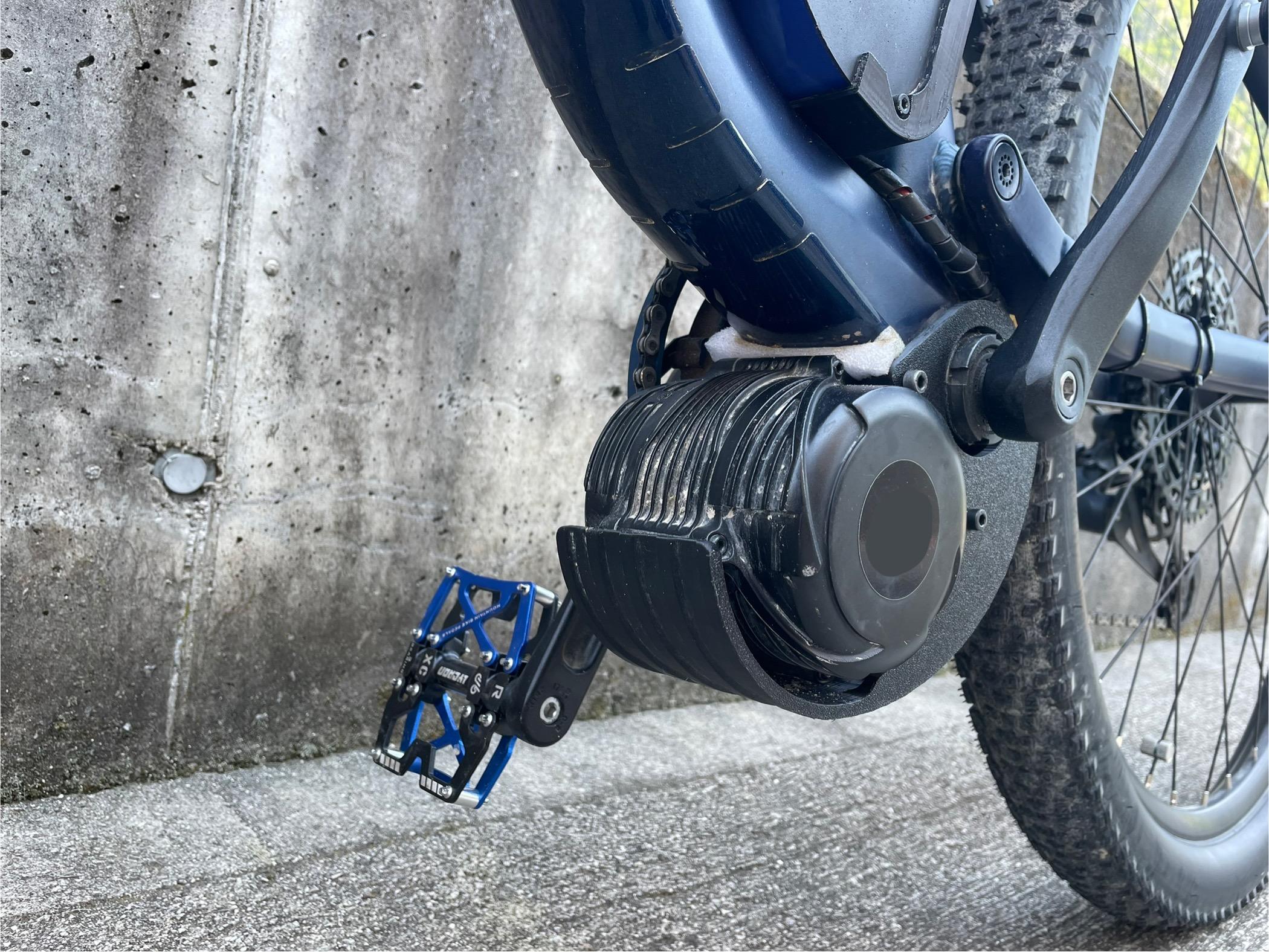

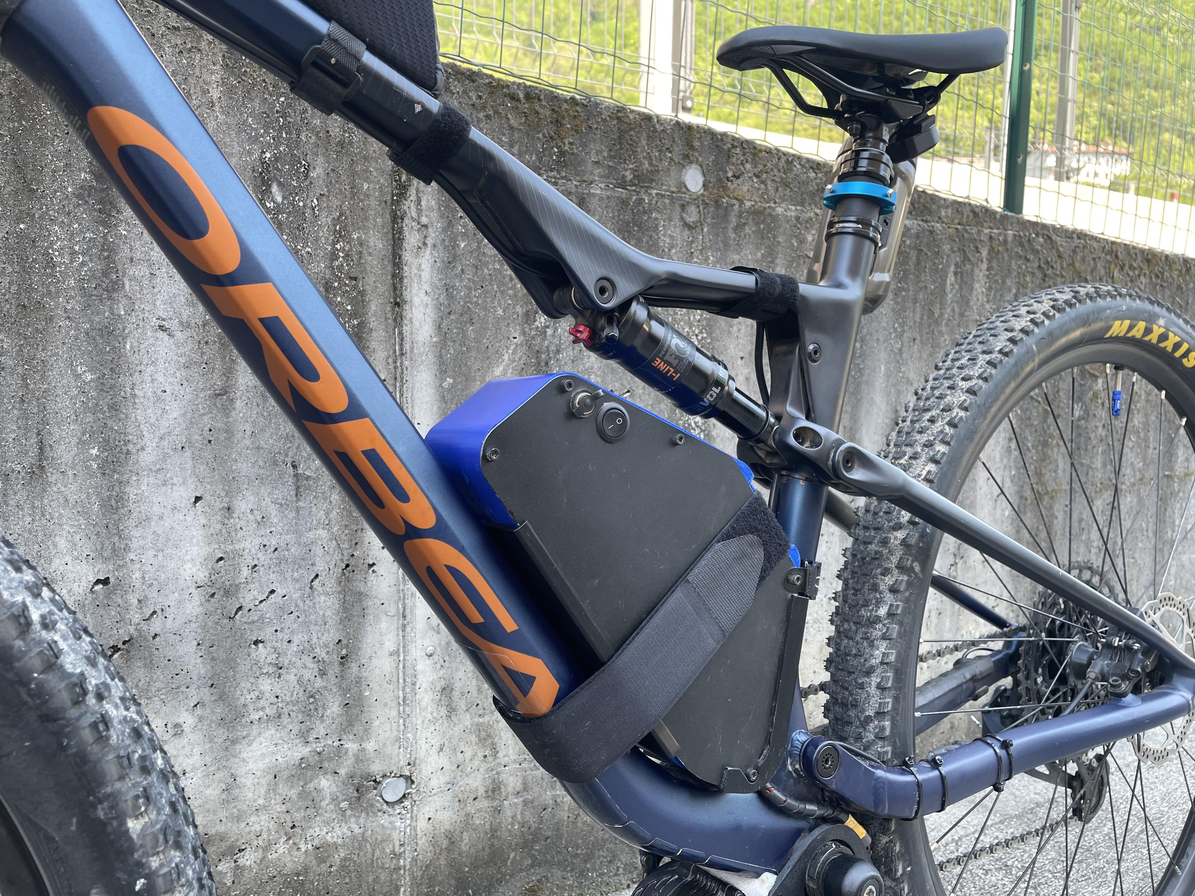

 Vi presento la mia creazione:OIZ H20 2023 + TSDZ8
seymourddr
35 Messaggi
Inserito il - 09/05/2025 : 14:51:00  Mostra Profilo  Rispondi Quotando

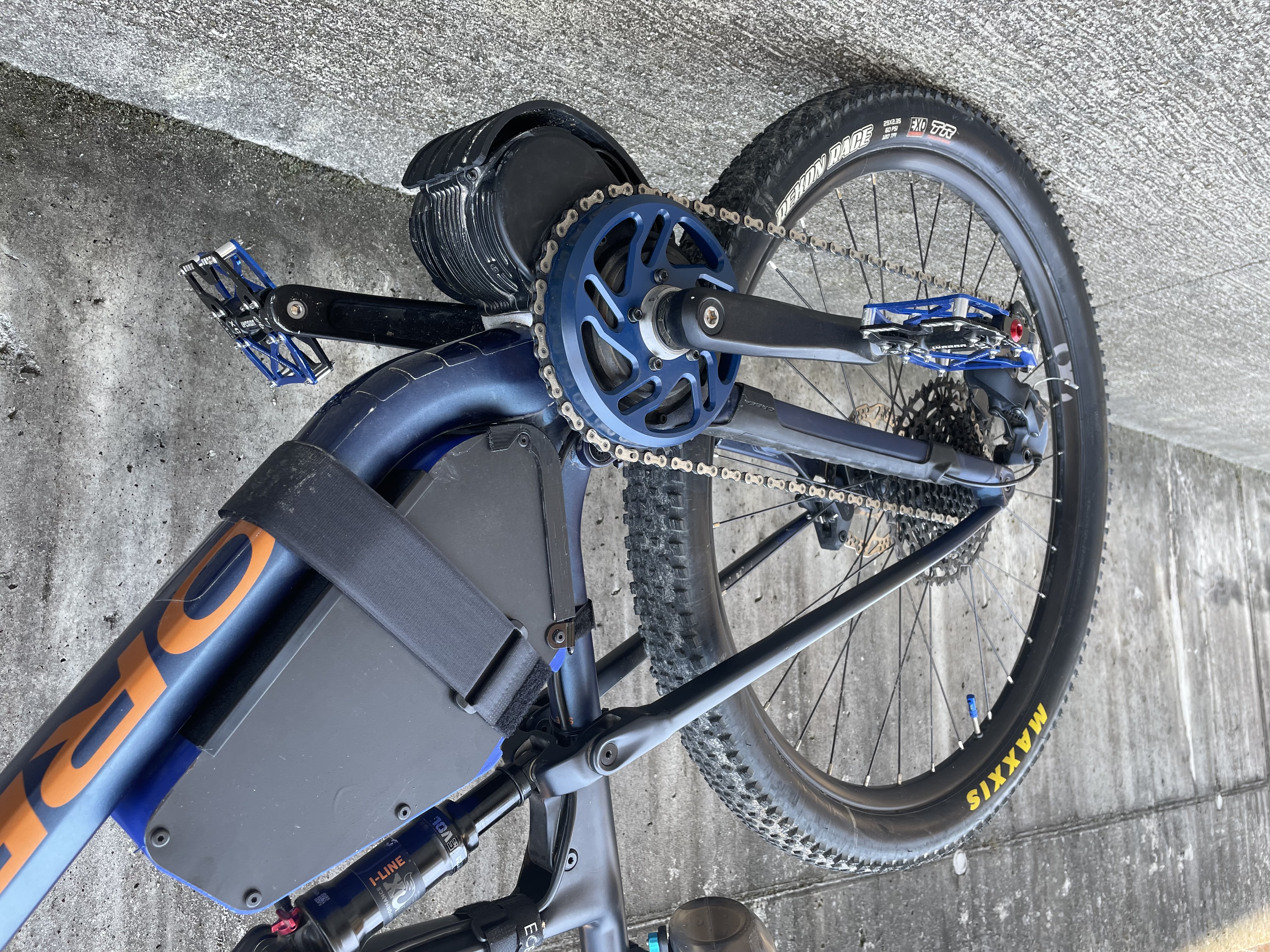

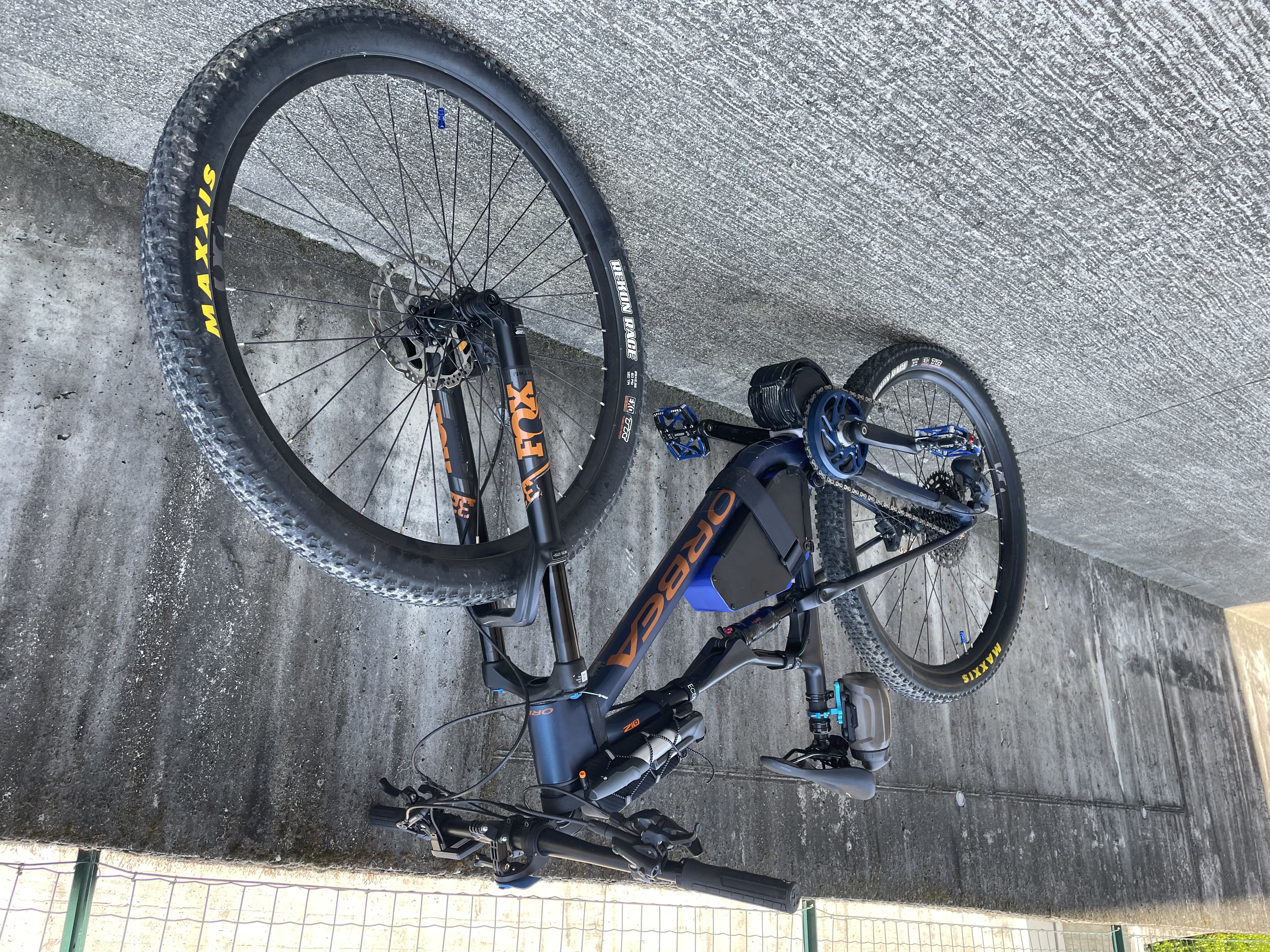

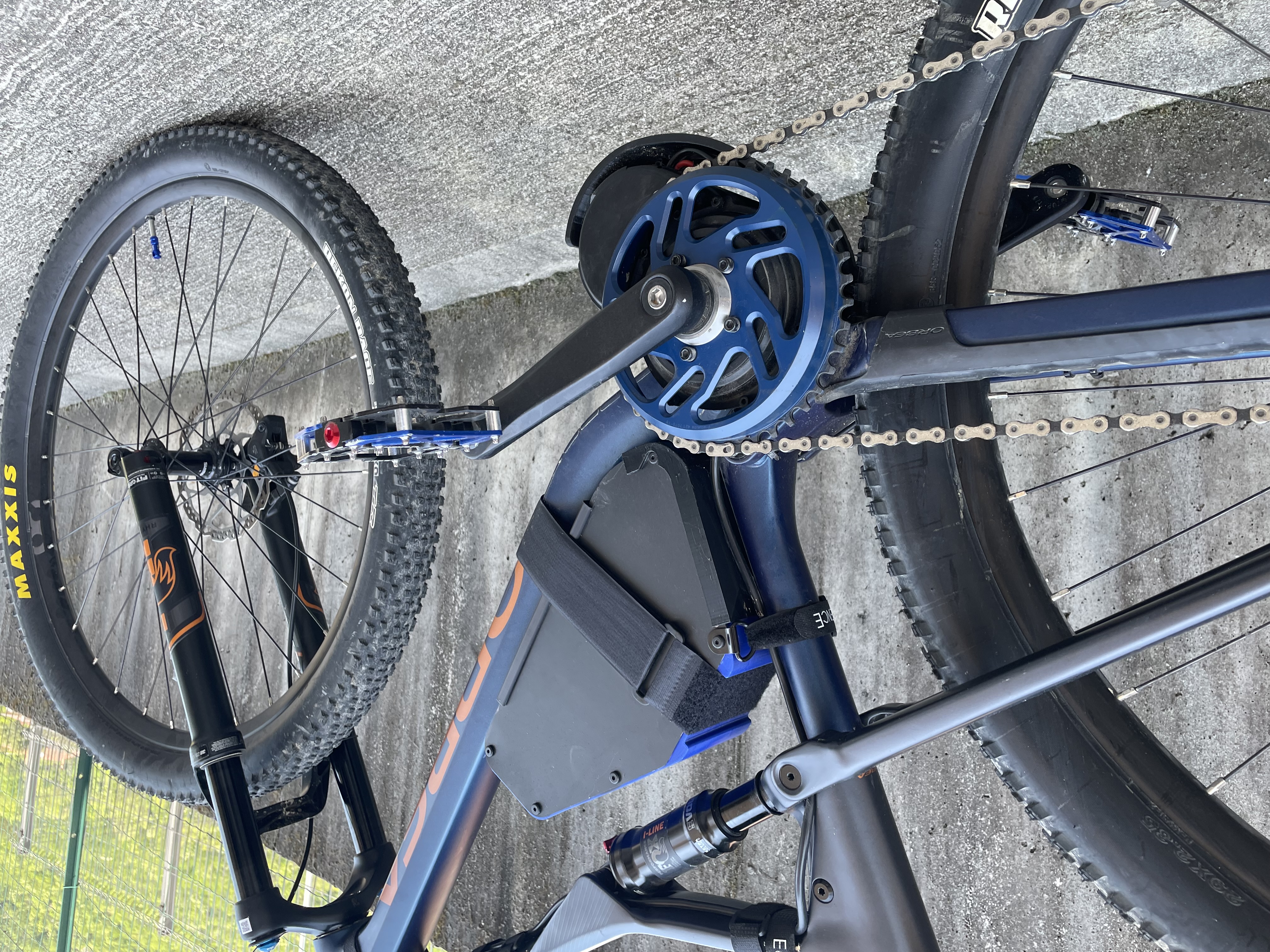

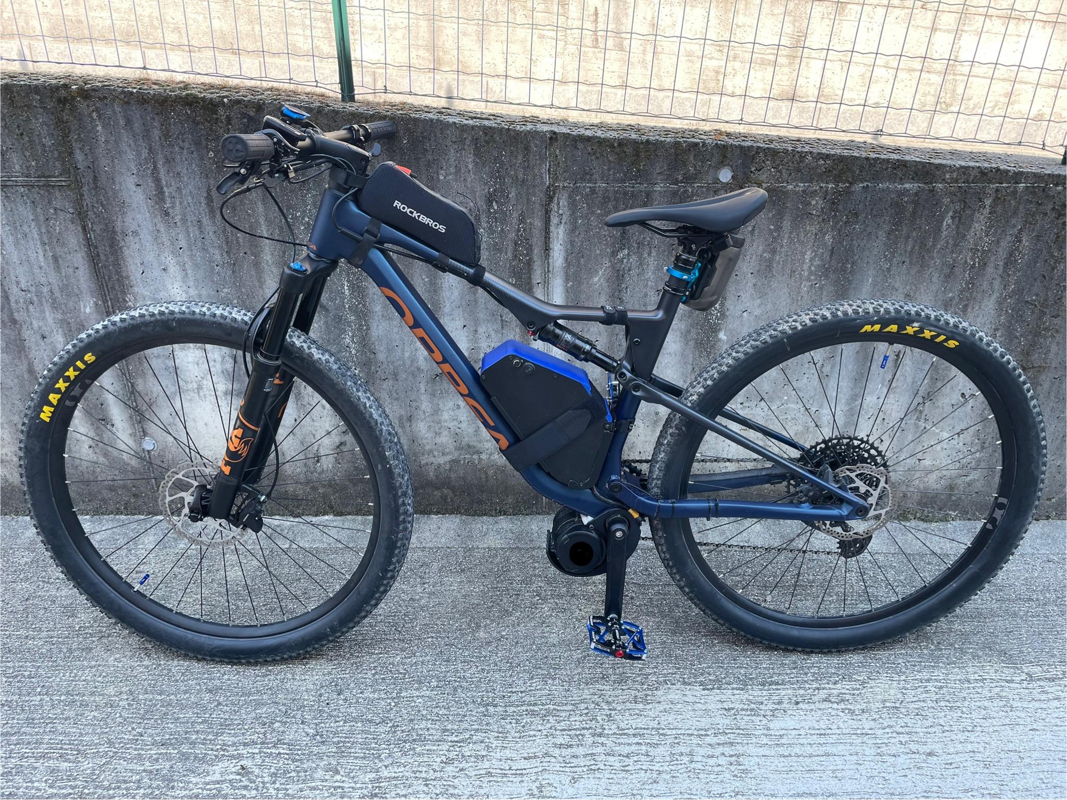

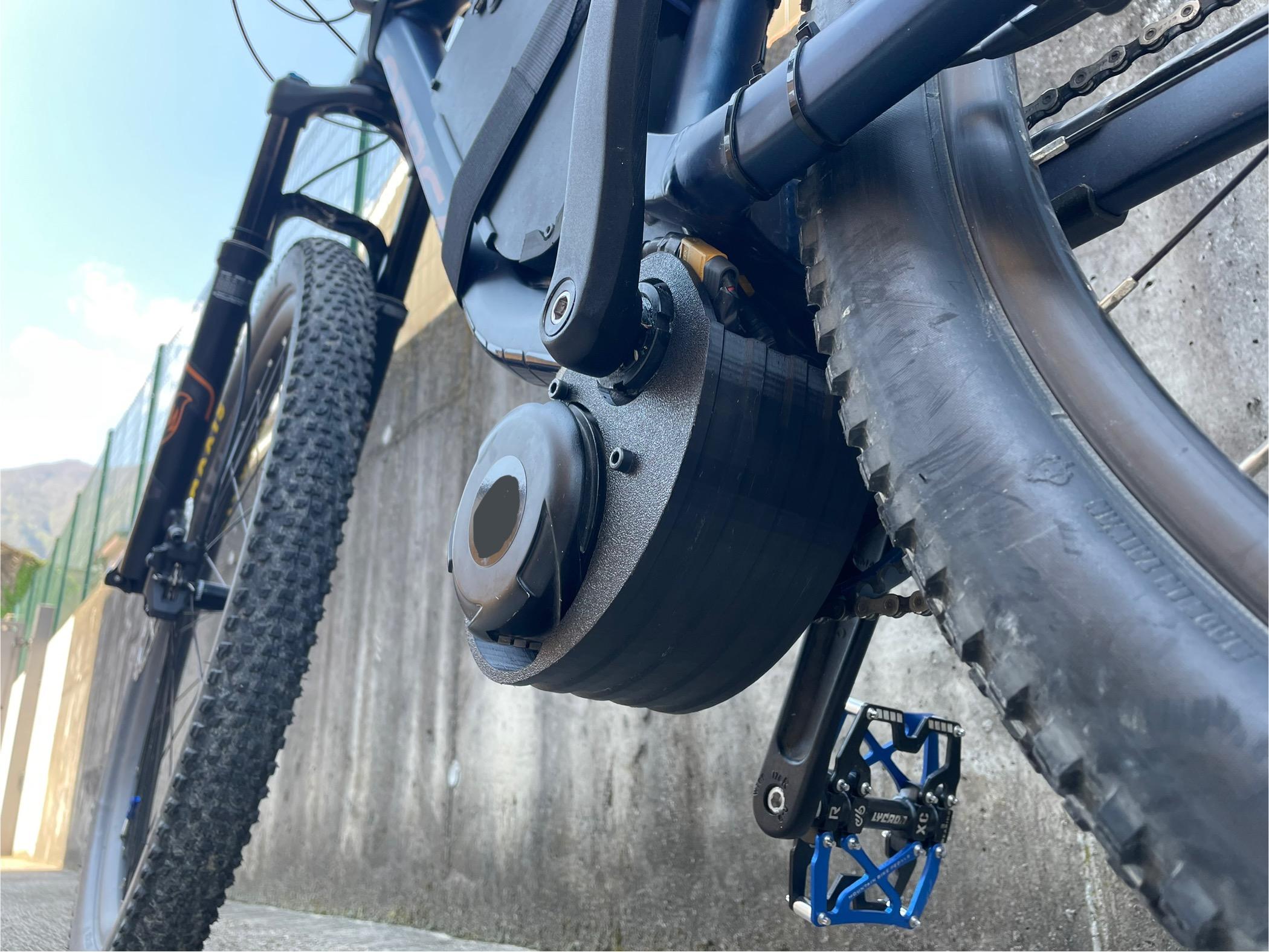

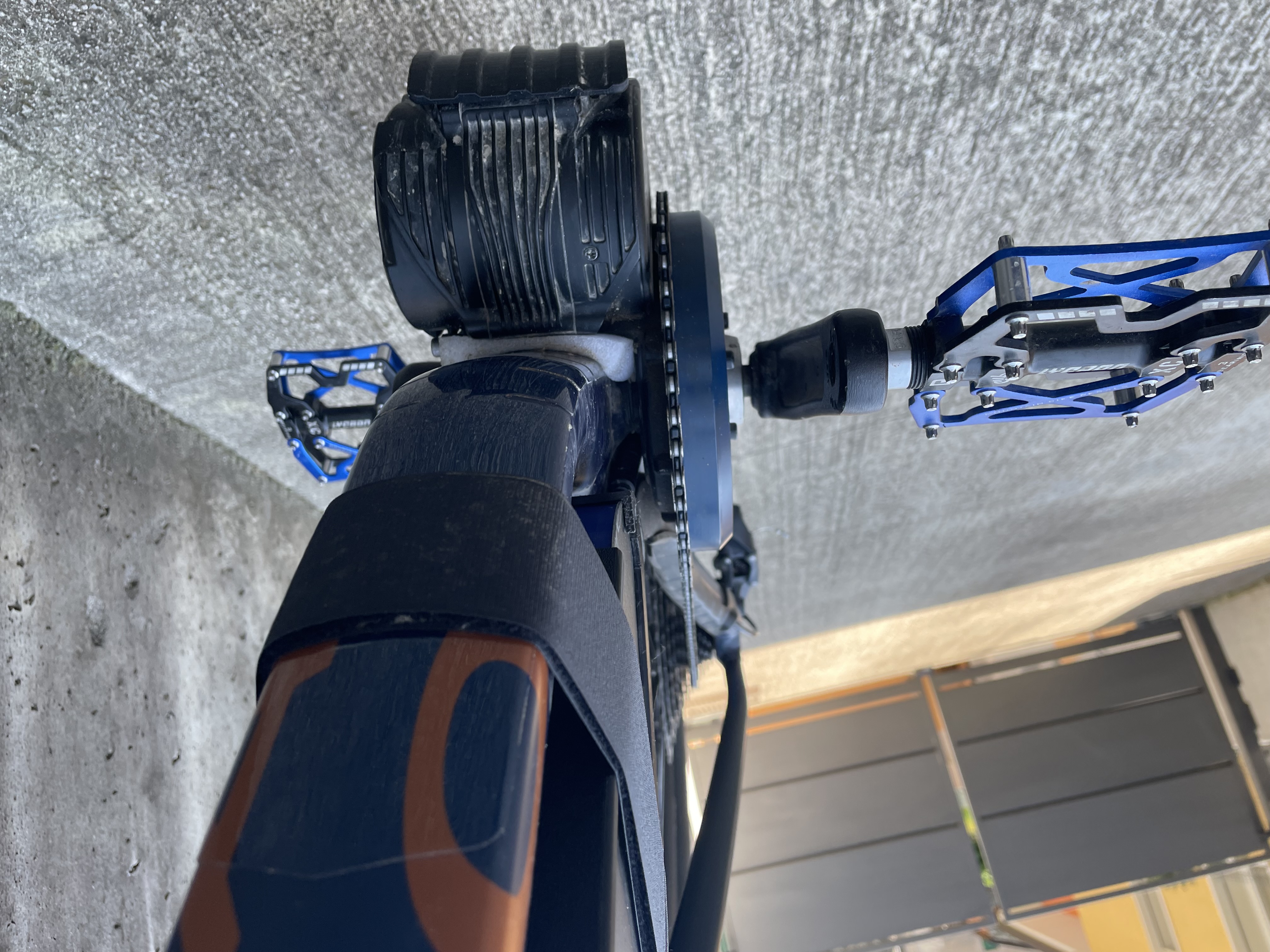

Sono giunto al termine sulla elettrificazione della mia mtb.
A fine stagione, metterò mano anche al pacco pignoni per eseguire la modifica proposta da mbrusa sulla riduzione da 12v a 10v per migliorare la linea catena sul pignone da 50.
Vi posto un pò di foto del lavoro fatto.
Questo è quanto è stato usato:
- Motore TSDZ8
- Batteria 48v 20Ah con celle 21700
- Cover batteria composta da stampa 3D in PETG Blu sui lati e lamiera alluminio 1mm sui fianchi poi verniciata nera
- Cover motore stampata in 3d in PETG
- Display EKD01
- Corona Precialps anticaduta 42T
Nel caso qualcuno fosse interessato ai file .STL o .STEP mi contatti pure.
823,3 KB
1,87 MB
551,37 KB
353,8 KB
4912,43 KB
5761,56 KB
4307,77 KB
2586,08 KB
Orbea OIZ H20 2023 - TSDZ8 48v 20 Ah

Guardando bene, non vedo come viene annullata la controrotazione indotta dal tiro della catena.
Se fosse la spugna bianca che si vede fra il motore e il tubo obliquo ed è morbida, potrebbe fare dei micromovimenti che potrebbero allentare la ghiera, comunque non sarebbe solidale con la sede del movimento centrale.
Sarebbe il consiglio che mi ha dato ethosbikes.it (Ernesto) che mi ha venduto il motore (obiettivamente non mi sembra sbagliato lo dice anche Barba nel post di Sandrullo)
Modificato da - giordano5847 in data 30/08/2025 11:34:05
seymourddr
35 Messaggi
Inserito il - 19/09/2025 : 11:19:24  Mostra Profilo  Rispondi Quotando
per ora il motore non si muove, credo che in circa 1000Km l'ho fissato una volta. purtroppo avendo il movimento da 73 e avendo dovuto spessorare per non toccare sul carro mi stà a malapena la prima ghiera di fissaggio, non ho altro posto.
