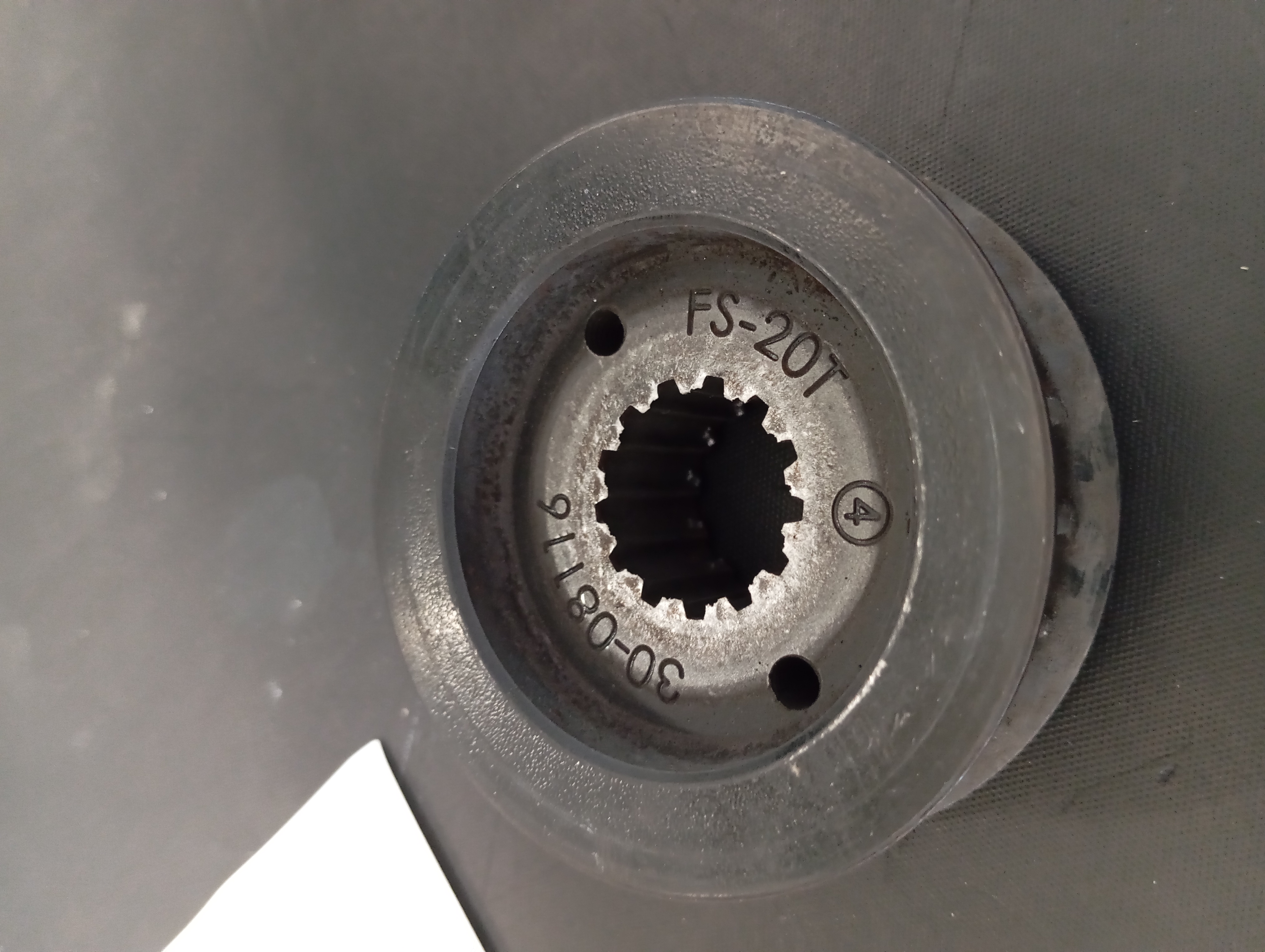

Crystalite 60.000km nessun problema, la moto da 15000€ a 20.000km è dal meccanico si è rovinato l ingranaggio pignone.

ma il pignone catena (è normale usura) o l'ingranaggio interno del motore dove fuori si innesta il pignone? Certo per quel prezzo non è una bella cosa..
Inserito il - 14/07/2025 : 13:49:26  Mostra Profilo Invia a claudio02 un Messaggio Privato  Rispondi Quotando
Il pignone anteriore della cinghia. Si sono giustificati dicendo che ha fatto tanti km, se non bestemmio guarda, 175€..
Inserito il - 14/07/2025 : 14:34:49  Mostra Profilo Invia a claudio02 un Messaggio Privato  Rispondi Quotando
2358,93 KB
Inserito il - 14/07/2025 : 14:38:14  Mostra Profilo Invia a claudio02 un Messaggio Privato  Rispondi Quotando
Come può svilupparsi una mobilità elettrica per tutti se sono li che ti aspettano con questi mezzucci da delinquenti per rubarti un po' di soldi facendoti pagare 10 volte il valore dei ricambi?
Vi sembra un ricambio da 175€?

Mah, i denti interni non dovrebbero usuranti, accoppiamento non fatto bene.

il prezzo è spropositato ma il fatto che si sia usurato indica un trattamento termico errato o materiale scadente, una cosa simile mi è capitato con un kawasaki klr 650, aveva il difetto congenito di mangiare i denti allo stesso modo ma.....dell'asse difetto che non aveva la 600, piuttosto che cambiare l'asse ho trovato un motore 600 che ho smontato per recuperare l'asse (stesse misure ma già a occhio si vedeva un materiale differente), probabilmente pensata per un uso più stradale sulla 650 hanno risparmiato perdendo però l'affidabilità
