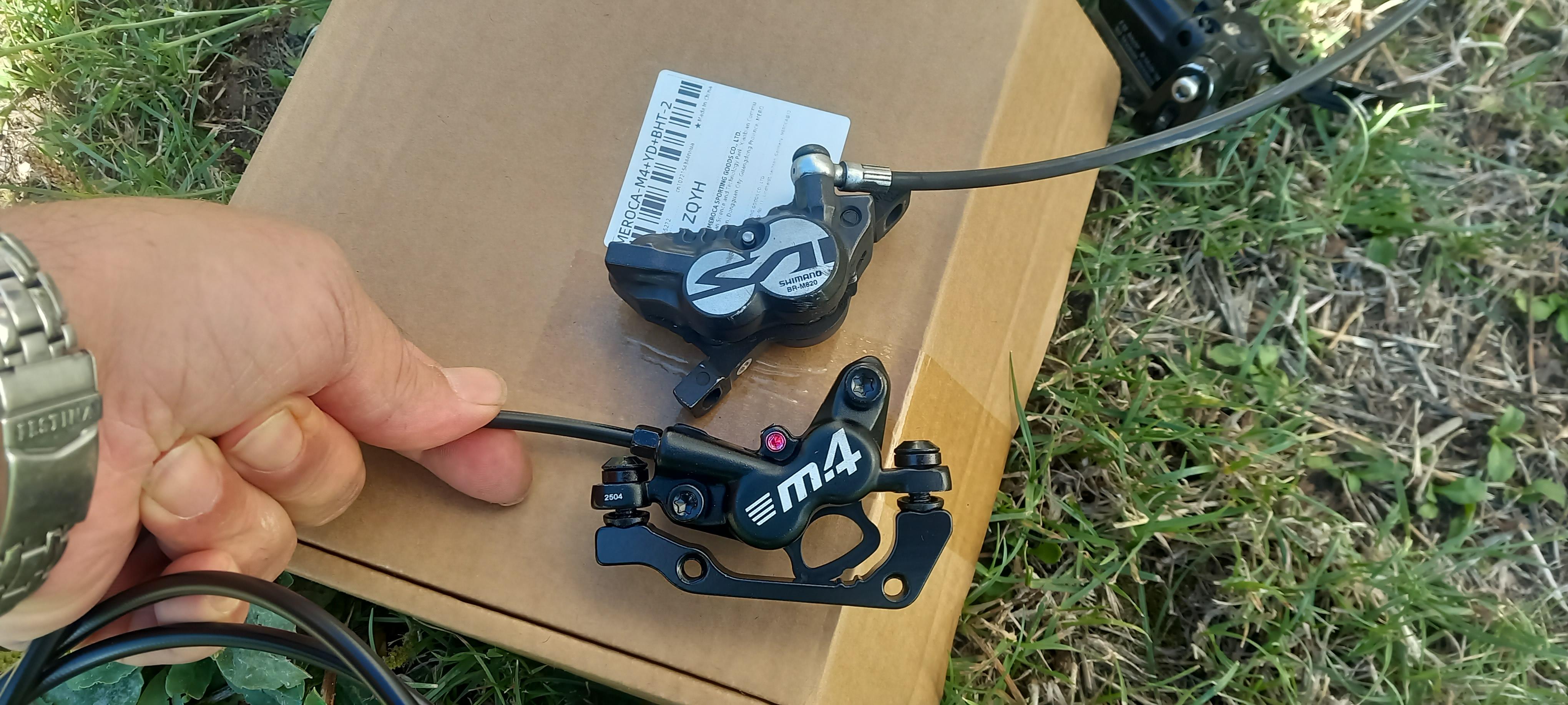

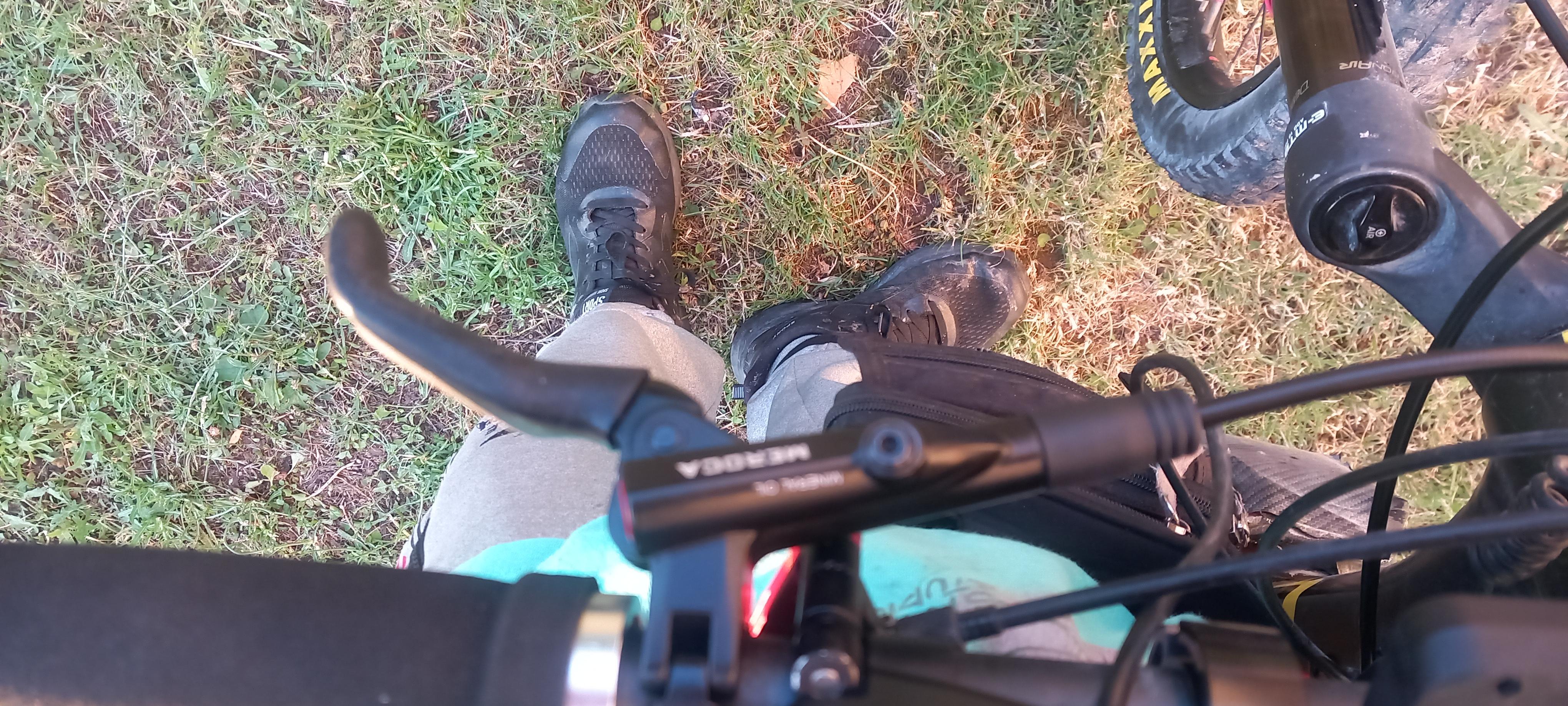

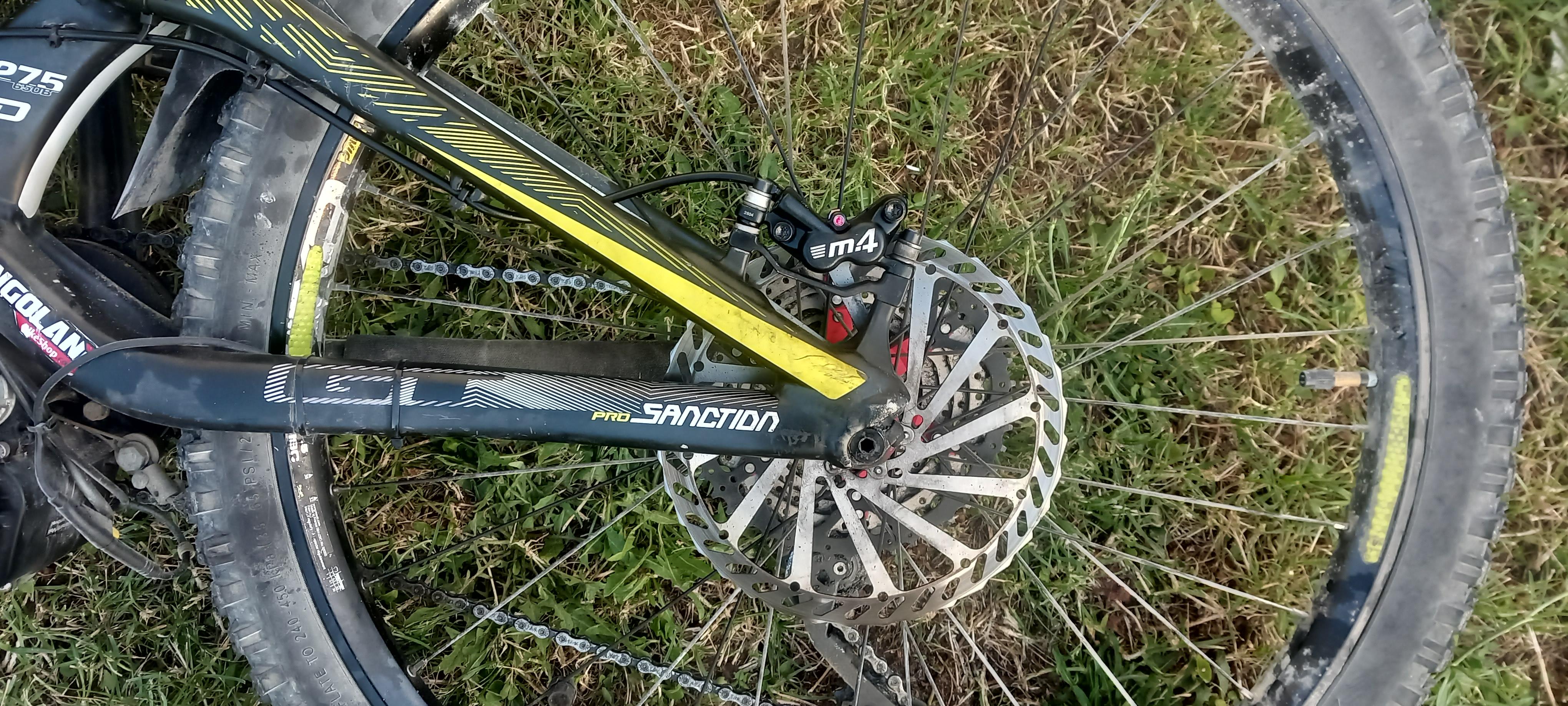

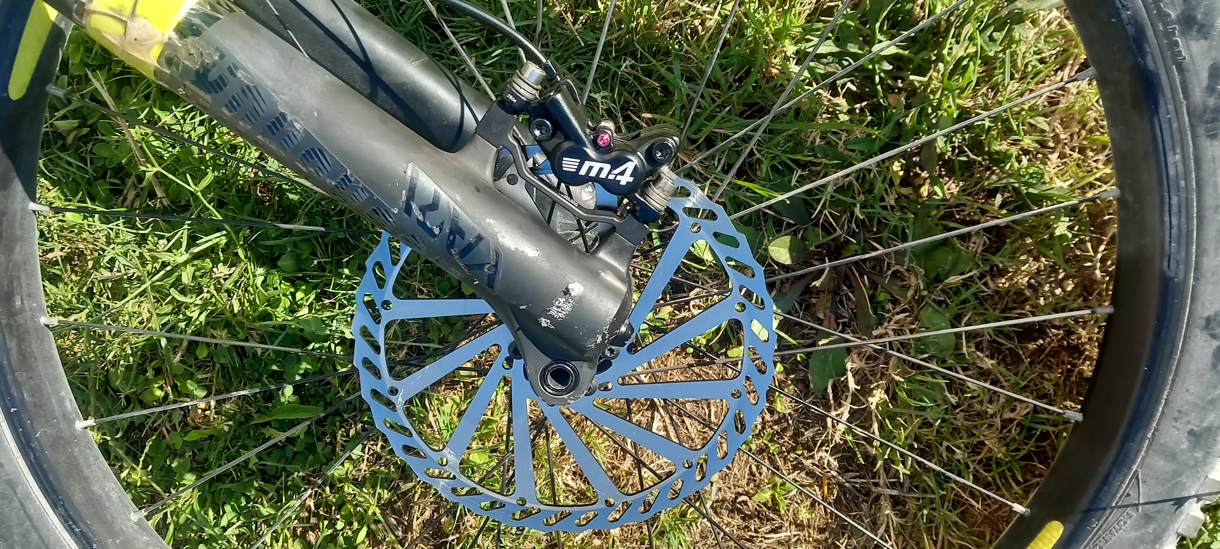

Ho sempre problemi con i freni nelle discese toste..
La mia mtb full è del 2015 e nonostante abbia freni shimano (davanti 4 pistoni mt820 dietro 2 ma non ricordo la sigla) in discesa non frena, in montagna dopo poche centinaia di metri l'olio si scalda e la leva si indurisce... ovvio che è anche l'età...
Quando ho visto in offerta a 32 euro i meroca m4 4 pistoni non ho resistito.. sembra siano la copia di freni inglesi Clark m4. Li ho appena montati e fatto solo 3 km. All'inizio non frenavano, poi la pastiglia si è un po' adattata al disco e non sono male. Ma la prova vera verrà in discesa montana.. non mi aspetto miracoli ma almeno sono nuovi e si sente.. i vecchi pur spurgandoli con enorme attenzione non tornano perfetti, probabilmente gli o-ring ormai sono usurati..Immagine:

Sulla mtb ho 2 dischi da 203mm, li ho già trovati così. Li ho sostituiti perché erano esageratamente consumati ed è un miracolo che non si siano piegati ( da 1,6 mm erano passati a 0.9mm). Dischi cinesi economici, non il massimo. Le pastiglie per ora sono quelle che arrivano con i freni, ignoro cosa siano ma penso economiche in resina, per il prezzo.. confermo che funzionano, danno un'ottima sicurezza, almeno finché non scaldabagno all'assurdo, finora discese anche toste ma brevi.
