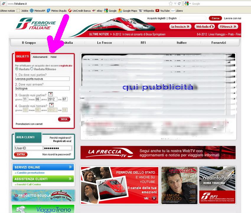

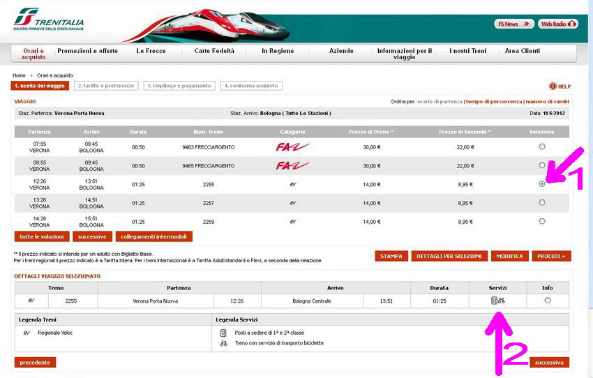

Per consultare gli orari ci sono comodi siti
Quello ufficiale delle Ferrovie Italiane è
http://www.fsitaliane.it/
Sulla pagina iniziale, a sinistra, c'è un riquadro dove poter inserire il nome della stazione di partenza, quello di arrivo e l'orario approssimativo a cui si vuol partire
Cliccando "invia", si passa all'elenco dei treni con il dettaglio degli orari
Una volta identificato il treno, cliccare a destra sul pallino corrispondente (freccia 1)
Poi su "dettagli per selezione" in basso, dopo l'elenco
A questo punto compare il riquadro con il dettaglio del treno e si può verificare se è abilitato al trasporto bici
Lo è se è presente il simbolo della bici (vedi freccia 2)

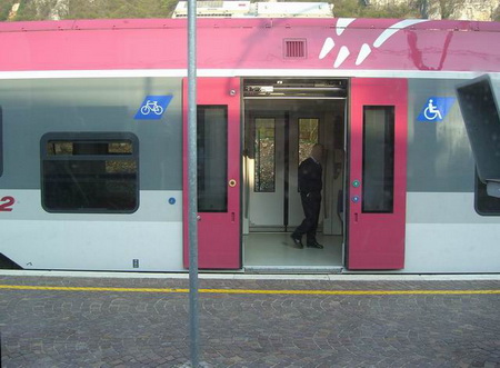

QUANDO ARRIVA IL TRENO

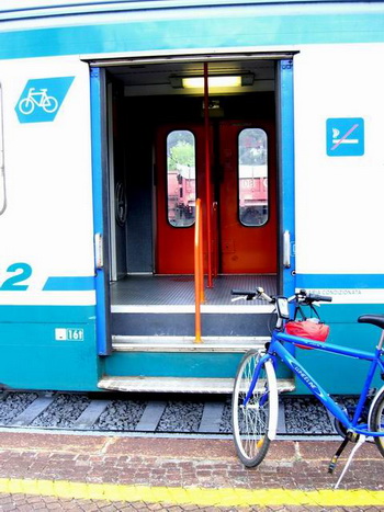

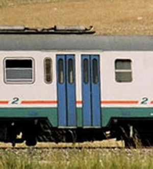

Lo scompartimento bici è segnalato dal logo apposito
14,74 KB
Ma a volte questo simbolo non c’è e bisogna verificare visivamente dov’è lo scompartimento o chiedere al personale
Lo scompartimento bici è sempre o in testa o in coda (mi hanno insegnato che è dal lato opposto al locomotore)
Perciò è meglio mettersi dal lato in cui arriva il treno e appena passa la testa del convoglio decidere se rimanere lì o correre all’altro capo della pensilina (in teoria non si potrebbe salire in bici, ma un treno è lungo centinaia di metri e il tempo stringe, perciò con attenzione agli altri passeggeri io salgo e vado)

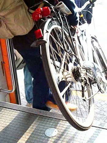

Sulle carrozze più comuni bisogna salire subito tre gradini per accedere alla piattaforma
Sono molto ripidi e, a volte, è presente il corrimano che ostacola fortemente il passaggio
107,01 KB

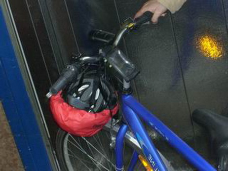

E ostacola anche quando si scende perché, come si vede in questa foto, la bici più il ciclista sono più larghi dello spazio disponibile
81,81 KB
(la placca sul pavimento è la posizione in cui sarebbe attaccato il corrimano)

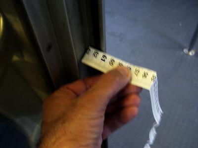

La porta di accesso è larga (anzi stretta) 61 cm
La larghezza è normalmente inferiore alla larghezza del manubrio (che sulle bipa è sui 60-65 cm)
11,69 KB
Purtroppo ho sempre trovato porte con la richiusura automatica e senza posizione di blocco; così bisogna, mentre si oltrepassano, tenere aperta la porta che con la sua molla cerca di chiudersi
Ho imparato a bloccarla aperta con una corda elastica fissata alla maniglia e al finestrino e così diventa molto più agevole passare

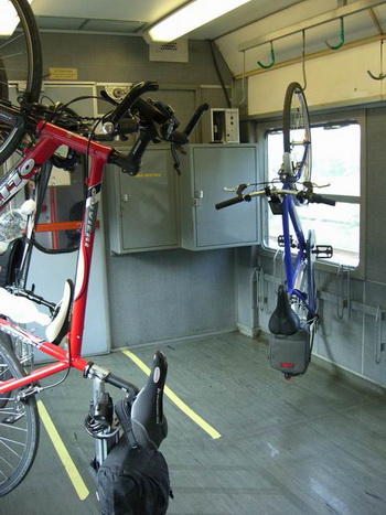

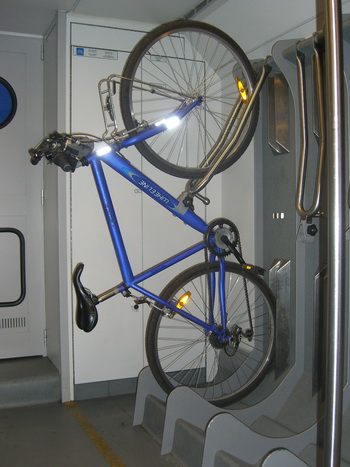

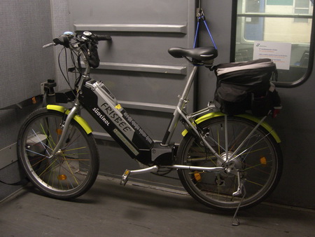

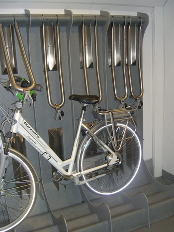

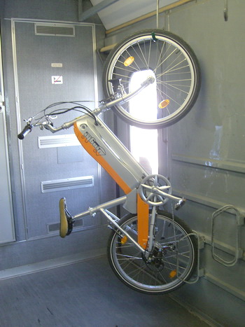

Lo scompartimento “apposito” ha dei ganci per appendere le bici ; a volte sui due lati come in foto, più spesso da un lato solo
105,84 KB

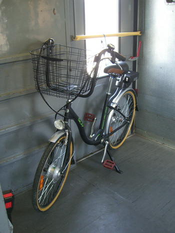

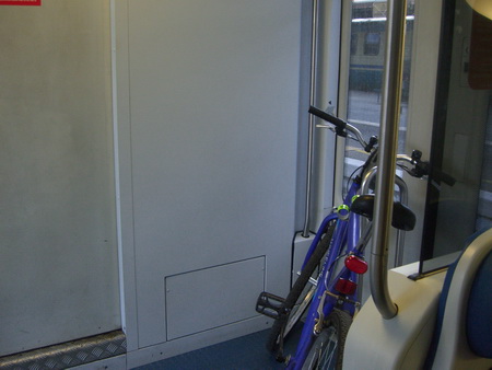

Se la bipa è troppo pesante o se i ganci sono già tutti occupati, si può tenerla sul pavimento fissandola a qualcosa con una corda elastica (lasciarla soltanto sul cavalletto significa farla cadere al primo scambio)
93,12 KB
94,41 KB

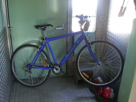

A volte non ci sono proprio gli scompartimenti : in questo caso è necessario rivolgersi subito al personale che ci indicherà dove sistemare la bipa …. e la si mette dove capita (però ti chiedono di essere presenti ad ogni fermata intermedia per poterla spostare nel caso ostacoli la salita/discesa degli altri passeggeri e dei loro bagagli)
Anche in questo caso una corda elastica risulta utilissima
Ma parafanghi e carter sono a rischio
72,62 KB
Ci sono anche comodissimi vagoni in cui l’ingresso e lo scompartimento bici sono in piano con il marciapiede, ma l’ho visto solo su un treno in Alto Adige
87,63 KB

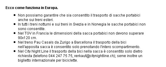

e queste sono le indicazioni delle Ferrovie Svizzere
pubblicano anche un riassunto delle condizioni di trasporto in tutta Europa

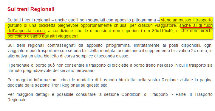

Per le PIEGHEVOLI non ci sono normalmente problemi di ingombro perché rientrano molto facilmente nelle dimensioni massime consentite
Anche in questo caso è però obbligatoria la borsa

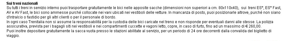

AGGIORNAMENTO del 24/04/2015
Le bici pieghevoli possono viaggiare SENZA la sacca
fonte http://www.trenitalia.com/tcom/Offerte-e-servizi/In-treno-con-la-bici

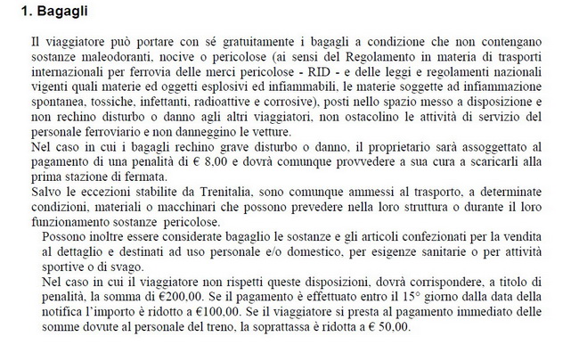

Per completare l'informazione aggiungo che il BAGAGLIO trasportabile è soggetto a queste disposizioni
non si parla di dimensioni massime (mentre sono chiaramente indicate nel caso di trasporto di biciclette)
nelle condizioni per il servizio di "bagaglio facile" (cioè il ritiro e la consegna da parte di TNT) si parla di "dimensioni standard ad esempio pari a 110x80x40 cm con somma delle tre dimensioni inferiore ai 250 cm)
Perciò un qualsiasi bagaglio che non supera tali valori può assolutamente ritenersi trasportabile

Da ora il regolamento del Trasporto Regionale di Trenitalia, cita espressamente le bipa
(per scaricare il PDF del regolamento, andare sul sito www.trenitalia.com , tasto “treni regionali” in alto, si apre una finestra pop-up, selezionare a sinistra “le regole del trasporto regionale” , sull’ultima riga in basso cliccare su “le condizioni di trasporto del trasporto regionale” , PDF del capitolo 11-bici al seguito )
