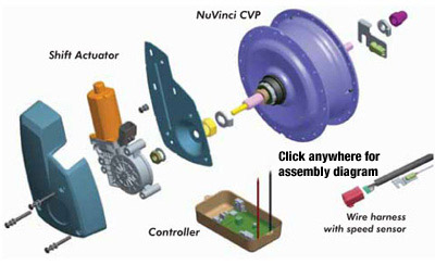

Ebike con cambio epicicloidale continuo, o almeno credo!
però sembra fatta con il motore dell'alzacristalli per auto!!!
49,28 KB
guardate il video....

Molto interessante una speciè di nexus integrato nel motore !
Il fluido all'interno serve per trasferire più coppia possibile fra la sfera e il disco dell'hub, in sostanza aumenta la superficie di contatto !
Ma quindi è un gearless !
Il cambio ho capito come funziona.
Se le prestazioni sono come mi aspetto è fantastico !
Speriamo che non sia fantastico anche il prezzo !

Si, è il Nuvinci, in vendita già da molti anni però con comando manuale.
Questo è stato ottimizzato in modo da avere il comando elettromeccanico computerizzato, in modo da poter impostare (ad esempio) le pedalate al minuto ottimali per il nostro fisico e lui cambia il rapporto in base alla velocità, mantenendo fisse le pedalate.
Rispetto ad un cambio CVT a cinghia ha sicuramente meno attriti ed è più compatto e leggero, ma per esperienza so che questi variatori ad attrito di sfere sopportano poca potenza, quindi non sono adatti a bici elettriche con motorizzazioni tipo Cyclone, salvo quelle a norma.
@Uuuyea: Guarda che non incorpora il motore, è solo un cambio a variazione continua, il motore è esterno e collegato con catena, cinghia o altro.
Modificato da - Barba 49 in data 25/02/2011 13:31:38

Ma pensa non lo sapevo !
Però interessante da provare comunque.

Si in effetti è un cambio interessante, per ora il punto debole (oltre al prezzo) è il peso, che comunque su un Pedelec non sarebbe fondamentale, l'affidabilità da verificare e l'efficienza; dovrebbe essere un cambio robusto perchè progettato per potenze ben più elevate delle nostre bici. Avevamo parlato qui della Raleigh pedelec con motore panasonic e cambio Nuvinci 360 www.jobike.it/forum/topic.asp?TOPIC_ID=8429
e qui del cambio in versione Kit di sviluppo a meno di 600$ http://www.jobike.it/forum/topic.asp?TOPIC_ID=8429
