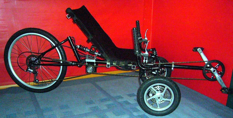

Non male come soluzione pero' piuttosto invasiva tra fori e saldature mi pare. Forse ci si rompe di meno a montare un cyclone con doppia ruota libera, se la silenziosità non è un imperativo.
Ad esempio, molto bella e pulita questa realizzazione su trike:
65,75 KB
