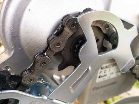

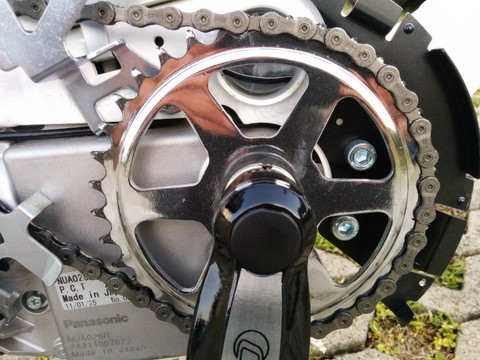

Salve a tutti.
Ora ho un minimo di cognizione di causa circa la corona e i pignoni del mio panasonic.
A meno di sviste, la corona ha 35 denti; il pignone motore 9.
Il pignone del cambio più lungo ha 12 denti.
Infatti, ad oggi
70 ped/min * 35/12 * 2,15 m = circa 26,4 km/h
So che mettere un pignone al cambio da 11 mi porterebbe a circa 28,8 km/h a fronte di una pedalata meno agile.
Mi chiedo invece sostituendo il pignone motore, fino a quante pedalate al minuto il motore mi assiste con un pignone motore da 10? e con uno da 11?
queste sono valutazioni fatte sulla vostra esperienza o c'è modo di prevederle?
Grazie per le vostre risposte!
Guido
71,33 KB
52,23 KB
Inserito il - 22/04/2015 : 19:45:19  Mostra Profilo Invia a dipigi un Messaggio Privato
Il tuo motore cessa di assistere quando il pignone motore supera 276rpm, quindi mettendolo da 10 avrai 276*10/35=78,8 di cadenza.
Io ti consiglio il pignone 11 che ti porta la cadenza limite a 86, se poi ti piace una pedalata più agile il 12.
Li trovi tutti da Golla
http://www.pro-cycling-golla.de/E-Bike_Teile/Panasonic_26V.html?seiten_id=3

guidonoce
246 Messaggi
Inserito il - 10/05/2015 : 13:53:30  Mostra Profilo Invia a guidonoce un Messaggio Privato
Montato il pignone da 11.
Come avere una bipa nuova!!
Oltre alla v max si nota che anche alla v codice il motore ti assiste molto più di prima, con relativo minor sforzo.
Grazie per la dritta!
