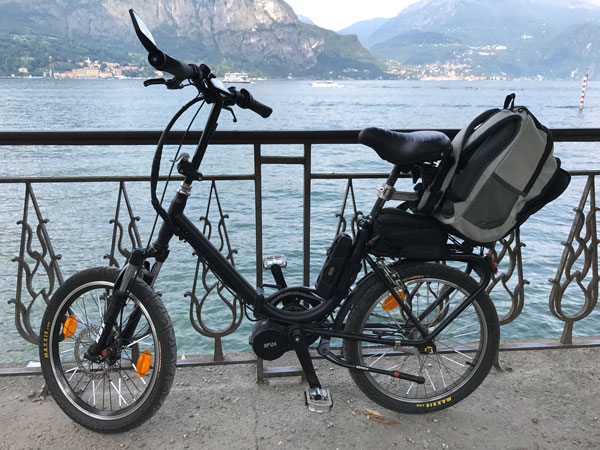

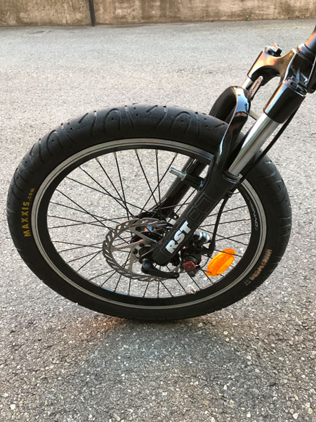

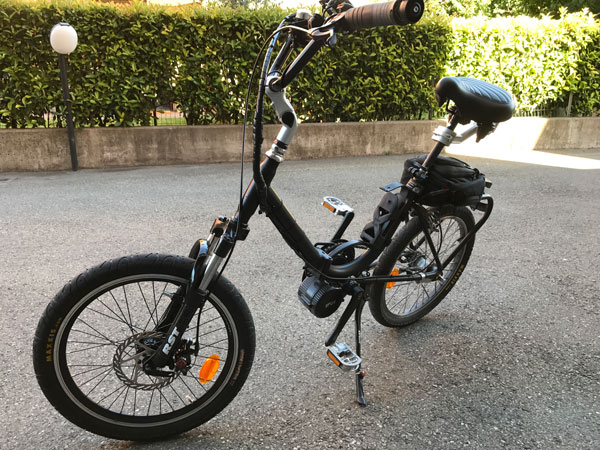

[OT] Per soddisfare la vostra curiosità…
Particolare della forcella anteriore ammortizzata con freno a disco meccanico Avid BB7:
Questa è una vecchia versione, ora ho messo un manubrio pieghevole per caricarla più facilmente in macchina e una sella diversa:
Qui sul Lago di Como (la sella ora è diversa), lo zaino è fissato al cannotto della sella ed è staccabile, quando ti fermi lo togli e lo indossi e non ti pesa sulla schiena mentre vai:
Ops… questa non c'entra :
Questi sono i nostri "somari" da vacanza a Capoliveri (l'altra è una pieghevole Denver da Ipercoop, con bafanghino anteriore, che fa molto degnamente il suo lavoro):

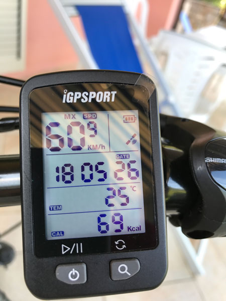

Velocità raggiunta in discesa all'Isola d'Elba (rettilineo con asfalto perfetto, nessuna via laterale e niente traffico):
Gli Avid BB7 sono semplicissimi da regolare all'occorrenza, non serve nessuna chiave, hanno delle comode manopoline rosse che si girano facilmente a mano.
Modificato da - Bagigio in data 28/08/2018 21:22:24

La forcella l'ho messa io, sia per il comfort, che per montare il freno a disco.
Il cambio è posteriore al mozzo, Shimano Nexus a 3 marce, sembrano poche ma è perfetto per la graziella, con la prima si mangia le salite e con la terza arriva ai 32 km/h circa.
Digerisce benissimo la potenza "esuberante" del BBS01 350W e con un solo pignone la linea di catena è ovviamente perfetta.
