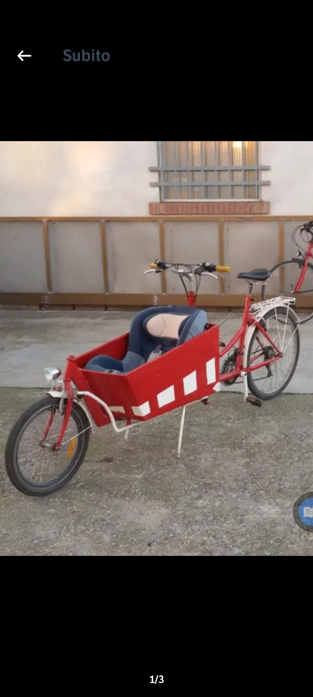

Buongiorno a tutti e grazie di avermi accolto nel forum.
Avrei una richiesta da fare agli esperti.
Ho acquistato su subito una cargo bike ad un prezzo stracciato, praticamente regalata.
Vorrei elettrificarla per ovvie ragioni. Non ho bisogno di percorrere distanze enormi, mi accontento di un range che sia sui 30 km. Non mi interessa trasportare tonnellate di materiali, ho preso la cargo quasi più per sfizio che per reale necessità.
Vorrei quindi un sistema economico, con prestazioni adatte all mie esigenze.
Meglio motore centrale o hub? Se hub, meglio nella ruota anteriore o posteriore?
Grazie a chi volesse darmi un consiglio

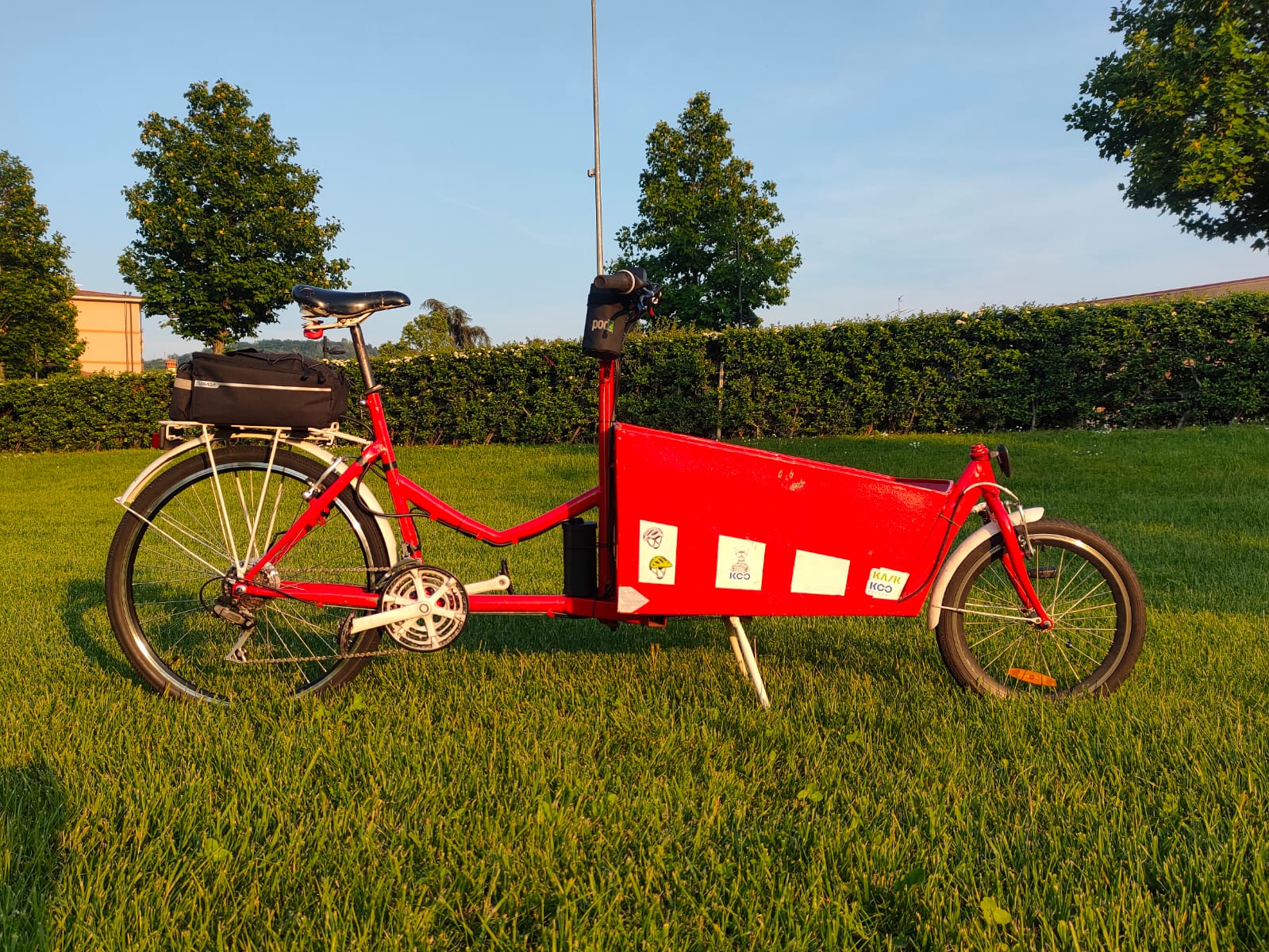

Ho elettrificare la cargo con un kit cinese customizzato da un ragazzo di Bologna molto bravo e disponibile. Motore nel mozzo posteriore da 350 watt, 36 V. Batteria 10000 mA. Funziona e fa quel che mi serve. Autonomia attorno ai 50 km usando varie modalità e anche con cargo carica della spesa

Bene publica le foto ora!!!!!

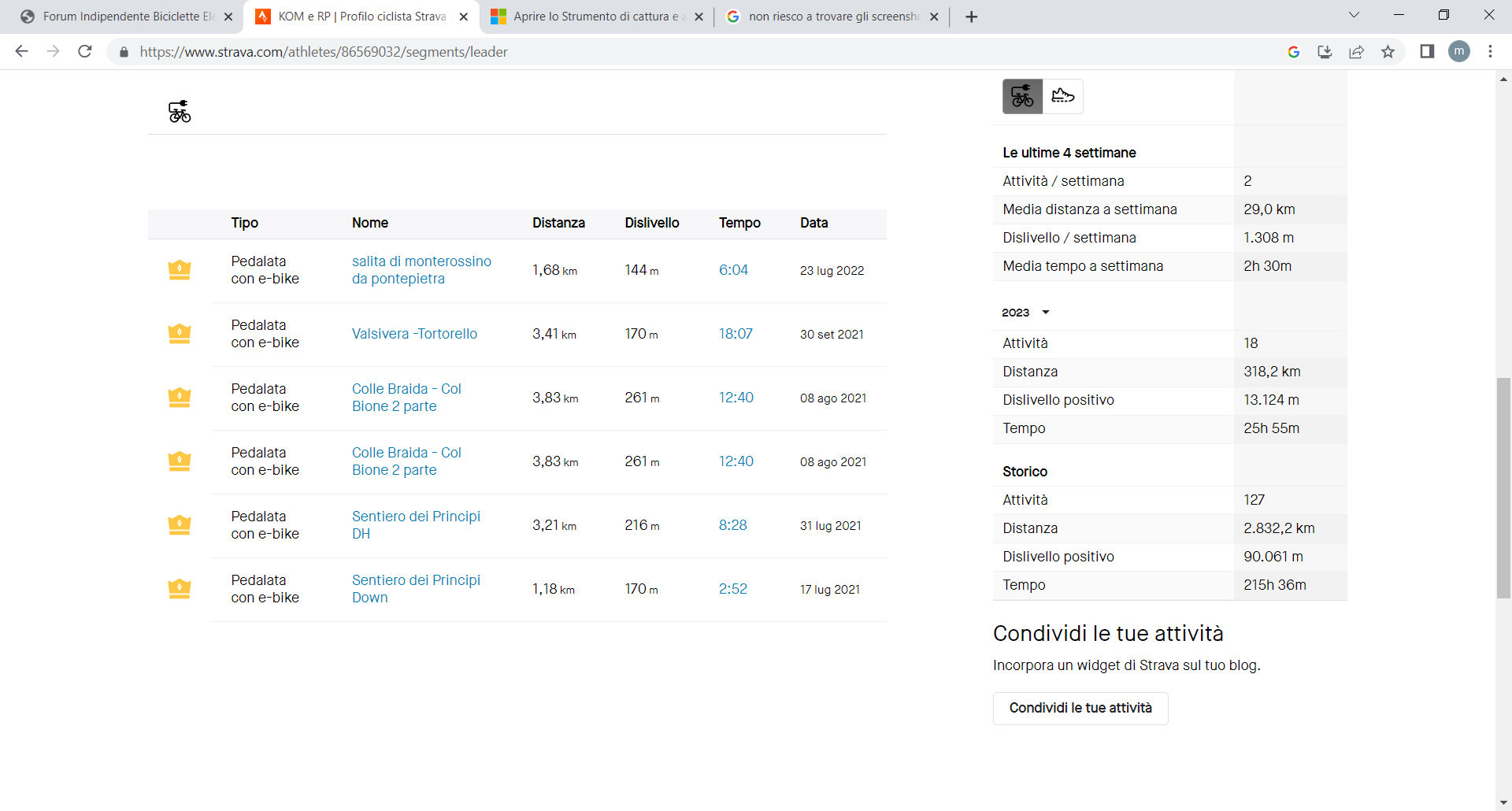

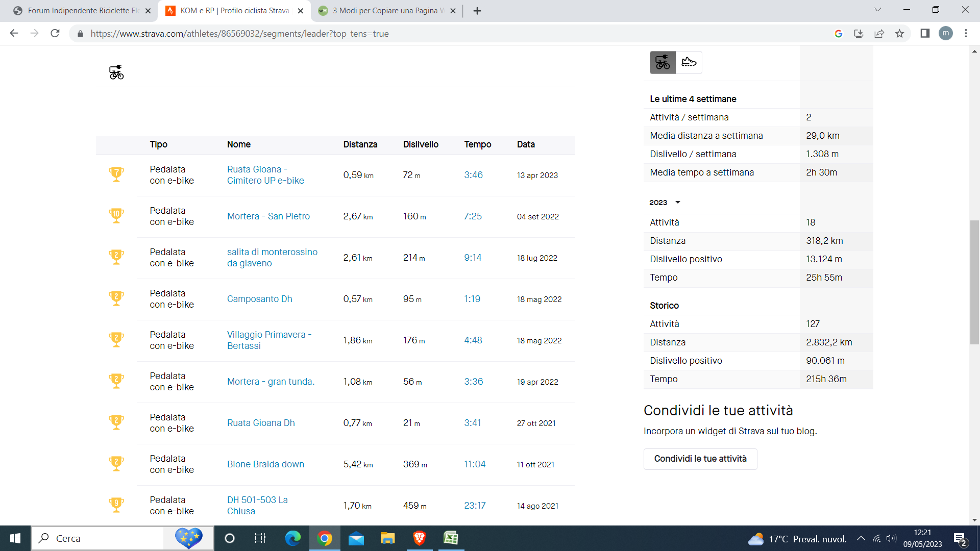

a prescindere dal motore che vi sara' installato consiglierei di verificare la possibilitaì di montare un impianto freni a disco .
ps leggo critiche feroci sul tdsz2 come ben sapete ne ho due montati su full . domenica sono uscito con un gruppetto di "nativi" ,indovinate un po' chi guidava il gruppo degli sbuffanti in salita e il mio tdsz2 ha il firmware di fabbrica. certo se non si pedala la bike non si muove.
piazzamenti nei primi 10 (alcuni)
219,61 KB
KOM il primo e' in salita
92,05 KB
e' poca roba ,ma sono un vecchietto ,credo che il motorello non sia scarso .

Inserito il - 09/05/2023 : 15:29:40  Mostra Profilo  Rispondi Quotando
504,08 KB
495,97 KB
385,26 KB
440,51 KB
2155 Messaggi
Inserito il - 09/05/2023 : 17:47:07  Mostra Profilo Invia a Miura72 un Messaggio Privato  Rispondi Quotando
Io vedo solo la prima foto è piccolissimo il motore l'hai fotografata proprio in linea con il palo della luce sembra che abbia a bordo il palo x la bandiera

era un po' che mi stavo chiedendo cosa fosse la stecca che parte dal manubrio
comunque simpatico e utile.

Ho fatto una "3 giorni" a Milano x una laurea e ho visto parecchie cargo girare per la città.
Effettivamente il motore non si vede. Prova a ricaricare le foto.
