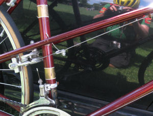

Mi viene un dubbio, per caso hai il freno a tamburo?
grazie, esatto (nastro?),

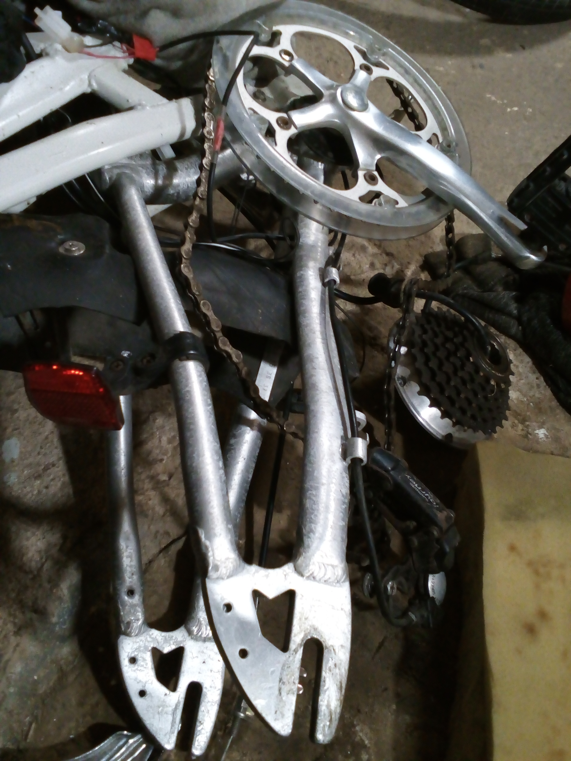

comunque un pensierino su un telaio almeno posteriore
in acciaio l'ho fatto, poiche' se decido un
garless mettero' piu' coppia per le salite.

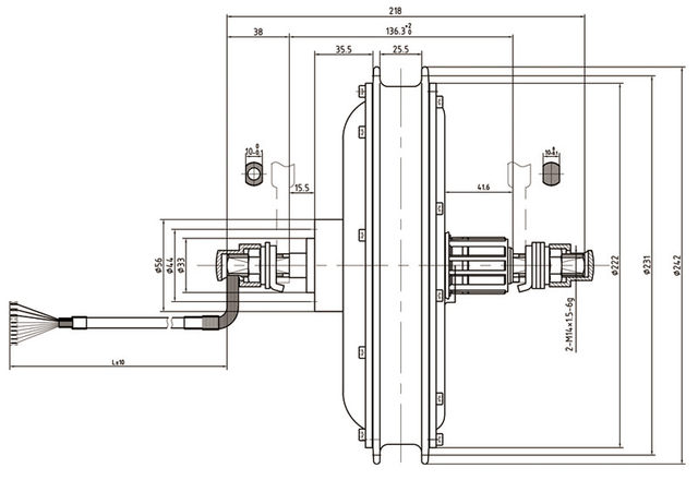

Ho visto (se non sbaglio) alcuni garless hanno l'asse
totale lunghezza esterna di 208 mm. o di 218 mm.,
dunque forse vanno bene, che ne dite?
il mio carro ha 175 mm. esterno,
mentre l'asse swxh totale esterno 228 mm.
usando solo distanziatori penso che

Inserito il - 10/01/2019 : 11:43:38  Mostra Profilo Invia a Steu851 un Messaggio Privato  Rispondi Quotando
se hai il freno a tamburo e poi monti un motore non predisposto rimani senza freno posteriore visto che suppongo il telaio non abbia gli attacchi ne per vbrake ne per freno a disco

Steu851 ha scritto:
se .....ne per freno a disco
quei 2 fori (vedi foto poco sopra) non sono forse per
freni a disco?
speriamo di si.

35953 Messaggi
Inserito il - 10/01/2019 : 13:52:48  Mostra Profilo Invia a Barba 49 un Messaggio Privato  Rispondi Quotando
Quel carro non accetta freni a disco, anche perchè non avendo una posizione fissa per l'asse (le asole sono lunghe per poter regolare la tensione della catena) dove metteresti la pinza? Poi quei fori non mi sembrano affatto adatti per collegarci una pinza freno...
Per il centraggio non so cosa dirti, non ho mai montato motori con asse da 208/218mm, quindi non so come sono ricavate le battute tra motore e interno dei forcellini, andrebbe visto dal vivo!!
Ah, cosa importante, visto il materiale del carro e lo spessore irrisorio dei forcellini devi farti dei torque arms decenti, altrimenti alla prima accelerata l'asse gira nelle asole e strappa il cavo di alimentazione del motore: Se tu usassi un motore a norma la cosa non sarebbe necessaria, ma visto che parli sempre di accelerazioni potenti volevo metterti in guardia!

ho controllato: in effetti per
i freni a disco que 2 fori non va,
va fatta una modifica che faro'
quando avro' l'hub, facendo i torque arms 1 con attacco freni,
penso che potrei usare una sotto pentola
acciaio inox per farli. Poi se il cambio non va perfetto non mi frega,
mi e' utile in caso di non funzionamento elettrico, saluti.

Piu' semplice: sostituiro' il freno a nastro con un
single pivot side-pull caliper brake,
tipo questo, tanto se in futuro
usero' (lievemente?) una frenata
rigenerativa va bene.
lo imbullono al dove si imbullona
il parafango.

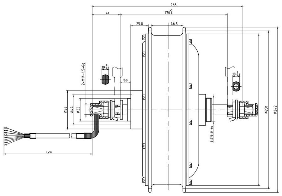

Se hai il carro largo 162mm devi semplicemente cercare ed acquistare un motore adatto a quella misura, il 99% dei motori commerciali va solo su carri da 135mm, quindi mi sa che avrai poca scelta come modello o codice di velocità...
L'asse dei motori nel mozzo NON è sostituibile, quindi un venditore NON può personalizzartelo come invece accade per i motori centrali.
Ho trovato un sito (Leaf...) che personalizza assi,
e sono anche sostituibili, da quanto ho letto
nel forum end. sph.:. https://endless-sphere.com/forums/viewtopic.php?f=30&t=66489&sid=295fe9b681224229d74ec2299d2fd5d7&start=175
esso vende anche motori (garless)per carri da 170mm.,
(penso siano vantaggiosi per dispedenza calore ecc.)
di cui anche mxus (+leggero 5,9kg. sembra).
Poi ho notato che ci sono distanziali
anche per portare a destra i corpi di ruota libera.
Dunque sembra tutto fattibile, senza
complicazioni.
