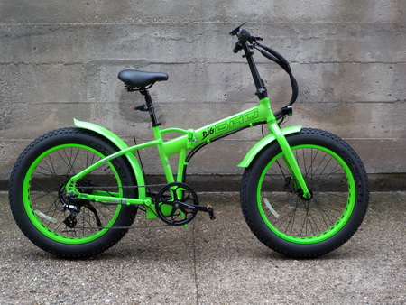

Questa della prova ha una caratteristica particolare: è pieghevole !
Non è pensata per essere portata facilmente in treno o sui bus: dimensioni e peso la rendono poco adatta
Ma la possibilità di piegarla consente di poterla caricare agevolmente in auto o di stivarla in uno spazio ristretto in garage

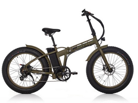

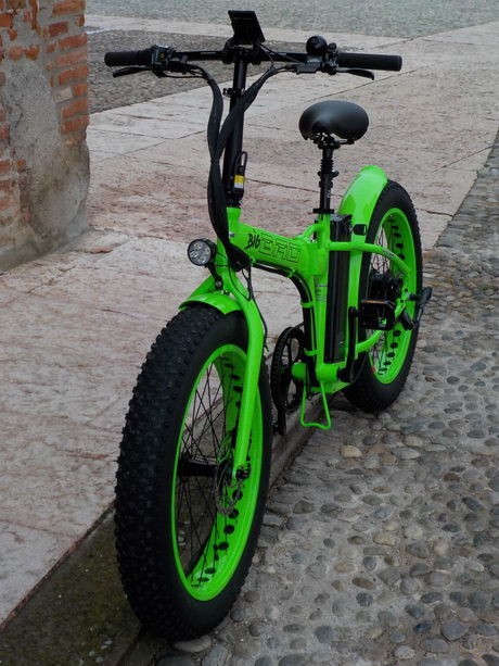

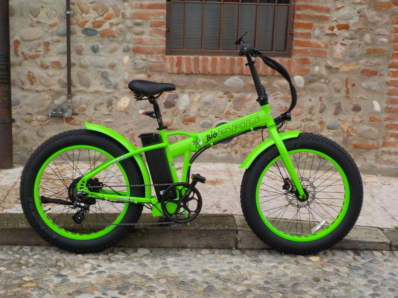

si chiama
BIG BAD
Eccola in una colorazione che, se non bastassero le gomme, non la fà certo passare inosservata
E’ disponibile in altre colorazioni, compreso questo verde militare
Il modello in prova mi è stato gentilmente messo a disposizione dalla stessa Ditta costruttrice e l’ho portato in giro per più di 300 km

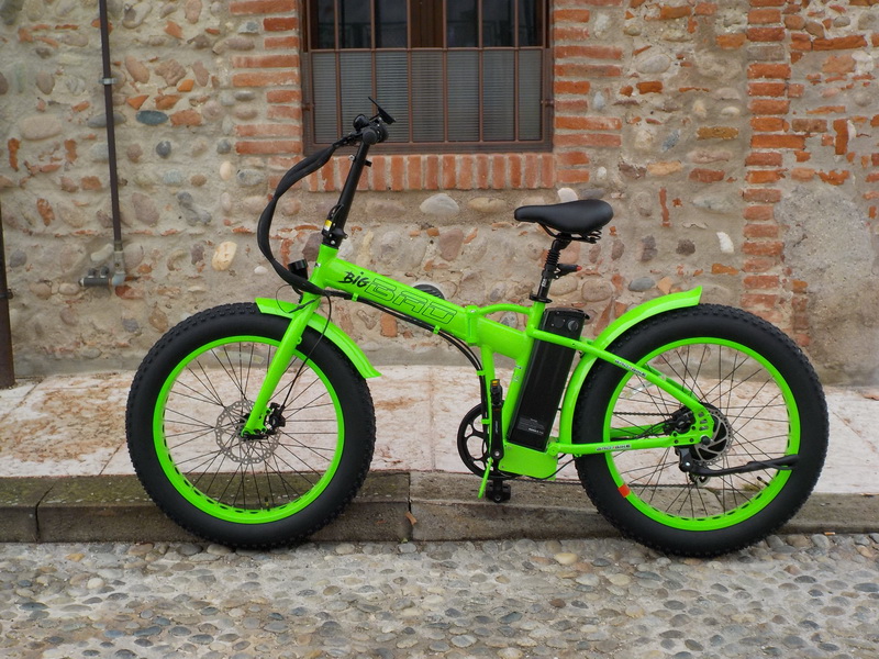

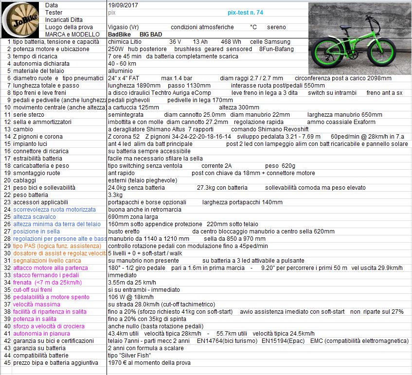

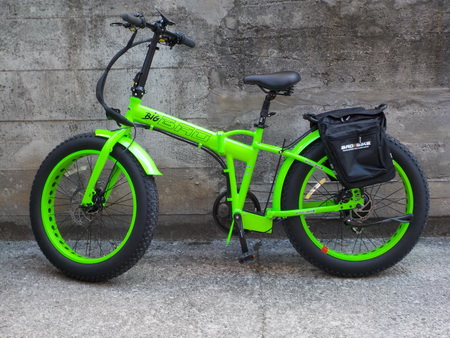

IN BREVE

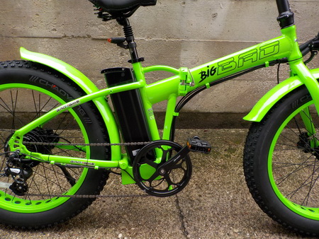

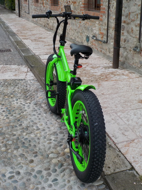

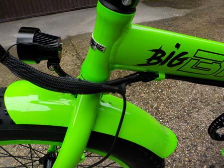

Il telaio è inedito per una “Fat”: è pieghevole e a scavalco basso
Tutto in alluminio, è di tranquillizzante solidità
La forcella anteriore è assai massiccia
Non è ammortizzata perché questa azione è delegata alla larga sezione delle gomme
Lo scavalco è abbastanza basso e largo: si sale e si scende anche con bagagli sul portapacchi o nel caso in cui si debba scendere precipitosamente di sella
Robustezza e dimensioni si fanno sentire ed il peso complessivo è di 27.3 kg compresa la batteria

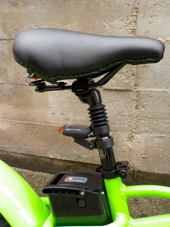

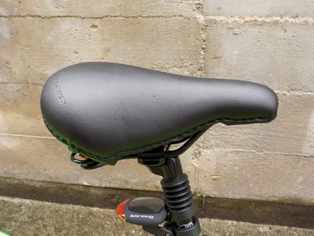

Il cannotto sella è ammortizzato e, insieme all’imbottitura della sella ed ai generosi “gommoni”, rende la bipa confortevole anche su fondi sconnessi
La regolazione dell’altezza è di tipo rapido e la regolazione dell’inclinazione è “fine”

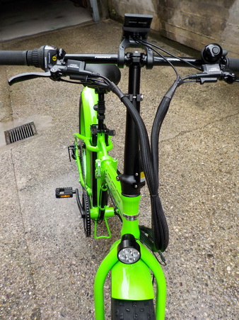

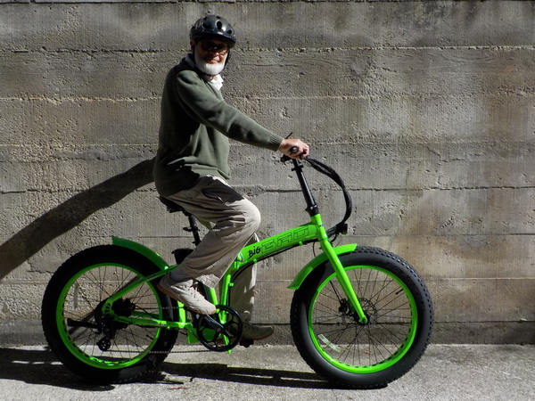

La posizione in sella è a busto leggermente inclinato in avanti (cosiddetta “intermedia”)

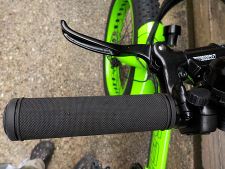

Il manubrio è dritto, da MTB, e la presa è sicura, ma le manopole non sono troppo confortevoli nei lunghi tragitti

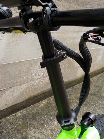

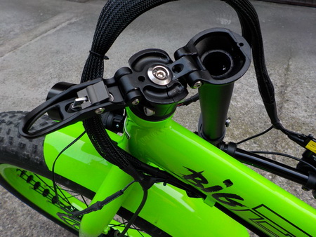

La pipa è fissa ma l’altezza è modificabile con uno sgancio rapido da un minimo di 1140mm perciò piuttosto alta, ma è possibile abbassarla di altri 50mm tagliando un tratto del cannotto
La serie sterzo è a cuscinetti semintegrata

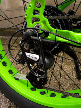

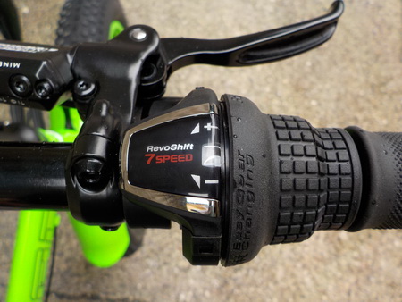

Il cambio è uno Shimano Altus a deragliatore con 7 rapporti preciso e rapido da azionare
Il comando del cambio è a rotazione, Shimano Revoshift, un pò duro

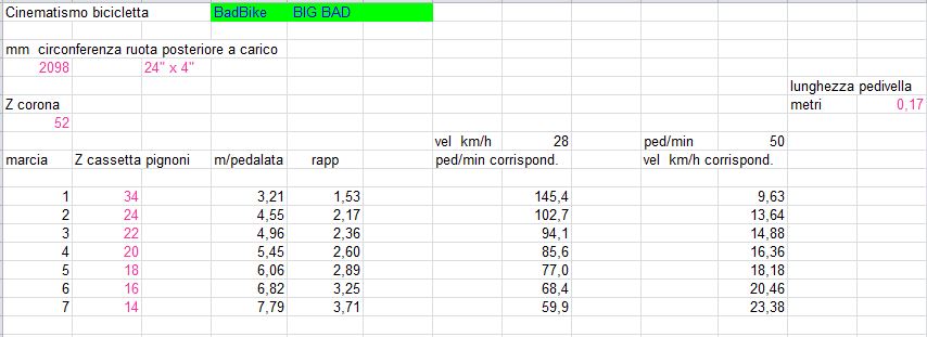

Il range dei rapporti è ampio e consente di marciare ad ogni velocità con una pedalata tranquilla

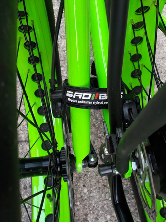

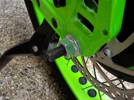

La ruota anteriore è dotata di sgancio rapido; la ruota posteriore richiede, per lo smontaggio, l’uso di una chiave esagonale da 18mm e il distacco del connettore del motore
La stabilità in marcia è risultata piacevolmente elevata: in discesa sono arrivato a 54.1 km/h con un’ottima sensazione di controllo: sembra di guidare una moto !

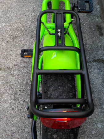

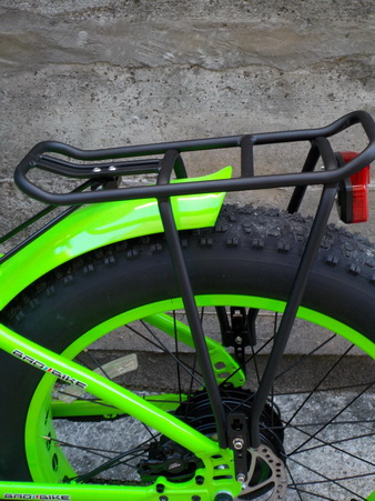

Il portapacchi posteriore è robusto ma un pò corto; la larghezza è di 140mm perciò adatta al montaggio di un seggiolino per bimbi
L’assemblaggio è curato e ne risulta un aspetto ben rifinito; la componentistica è di buon livello

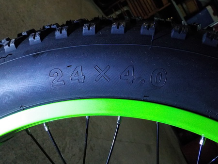

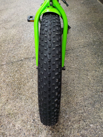

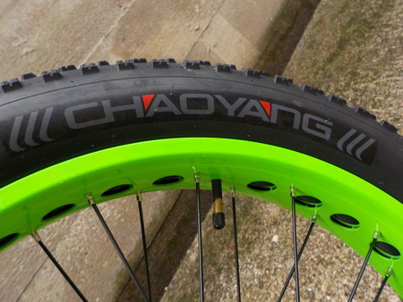

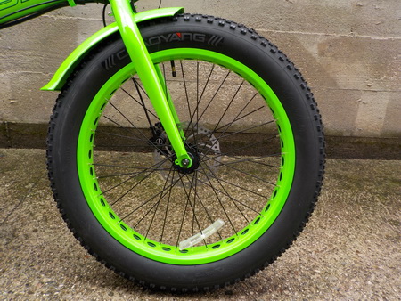

I pneumatici sono larghi 4” a bassa pressione e conferiscono a questa bipa un aspetto che non passa inosservato

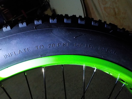

L’attrito dipende fortemente dalla pressione di gonfiaggio
Su asfalto o sterrati leggeri si gonfiano a 1 bar e il loro attrito è appena superiore a quello di una qualsiasi bipa con pneumatici un po’ generosi
Ammortizzano assai bene le asperità stradali regalando un ottimo confort di marcia
Su sterrati più impegnativi e su terreni soffici si gonfiano a 0.5 bar: l’attrito cresce ma cresce ancora di più il confort di marcia; erba, sabbia e anche ghiaia si superano assai bene “galleggiandoci” sopra
E dove non si riesce più a restare in sella, c’è la potente “camminata assistita” che ci tira fuori d’impaccio
Però se le buche diventano profonde, l’effetto ammortizzante non è più sufficiente e ci vorrebbe anche l’ammo anteriore
Il “difetto” che ho riscontrato è l’elevata rumorosità

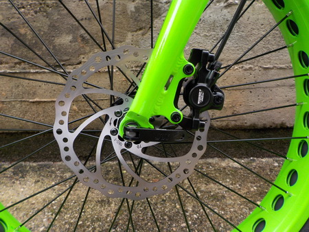

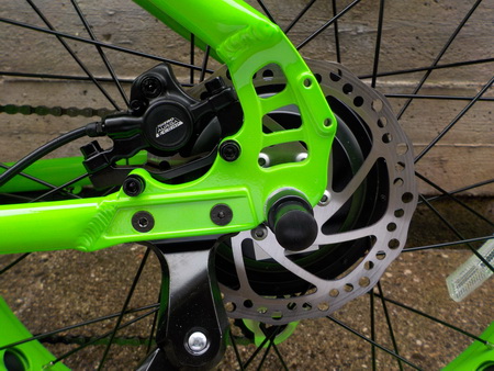

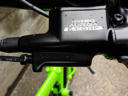

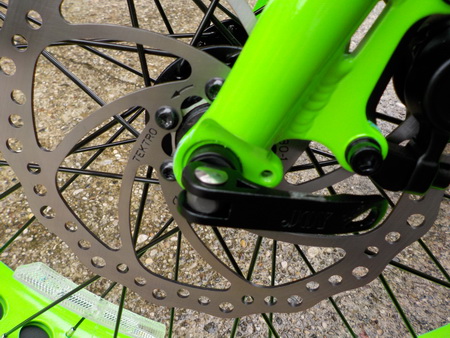

L’impianto frenante è realizzato con dischi ad azionamento idraulico Tektro Auriga E-Comp
L’anteriore è da 180mm e il posteriore da 160
Le leve, anch’esse Tektro E-Comp, sono molto morbide da azionare e comode da usare
Entrambe le leve sono dotate di sensori di cut-off dell’assistenza
La frenata è potente ed ottimamente modulabile: da 25 km/h ci si arresta in 3.55m
Nei percorsi in discesa la frenata rimane sempre potente ed efficace, senza surriscaldamenti anche con un uso gravoso
Ottima la soluzione con i dischi per una bipa che facilmente incontra fango, sabbia e neve dove i V-Brake soffrirebbero moltissimo
Si manifestano dei bloccaggi alla ruota posteriore ma non fanno minimamente perdere la stabilità di guida
Non c’è tendenza al ribaltamento in avanti

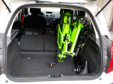

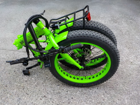

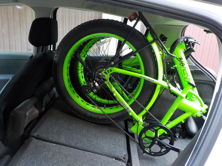

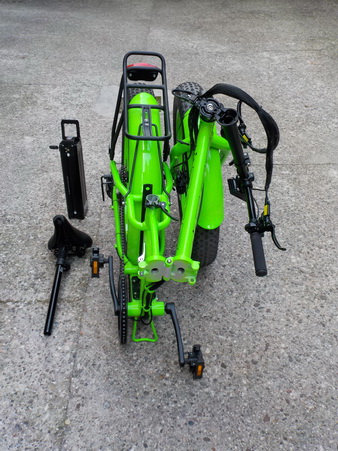

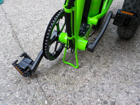

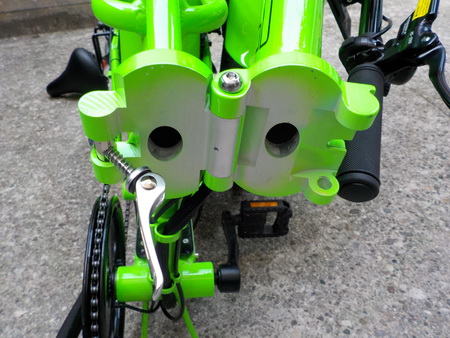

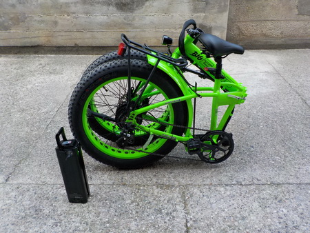

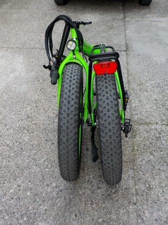

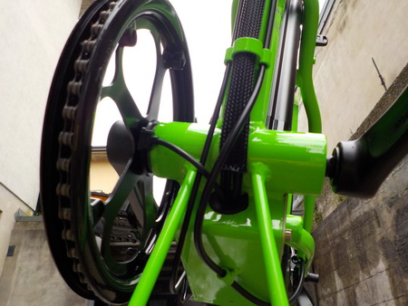

Su questo modello, grosso e pesante 24 chili senza batteria, la piegatura non ha lo scopo di renderlo trasportabile sui mezzi pubblici, ma quello di consentirne il trasporto in auto
La manovra di piegatura si esegue senza difficoltà in meno di mezzo minuto, ma bisogna fare un pò di pratica per via del peso
L’ho caricata nel bagagliaio della mia Clio 3: bisogna ribaltare gli schienali posteriori, ma in questo modo ci stanno ancora molti bagagli oppure due BigBad

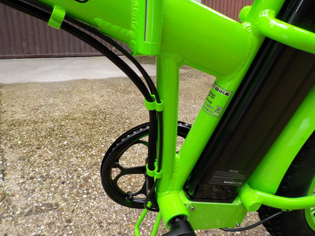

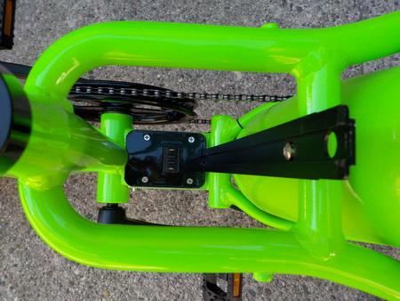

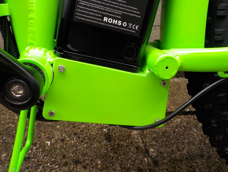

La centralina è alloggiata sotto alla batteria: la posizione è molto bene protetta e assai facilmente raggiungibile
La centralina è dotata di autospegnimento dopo 5 minuti di inattività

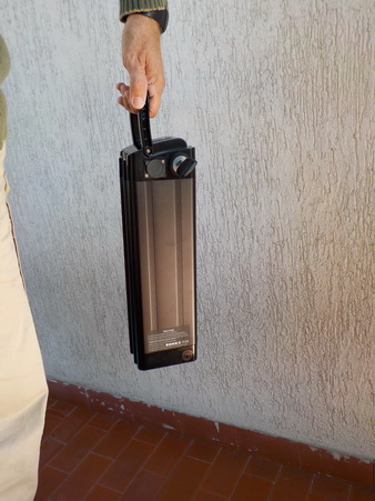

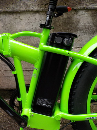

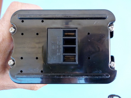

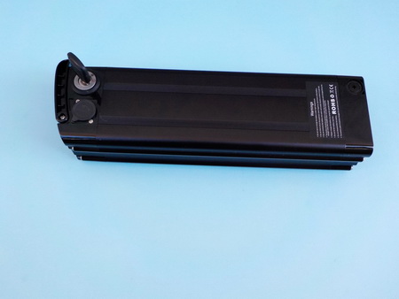

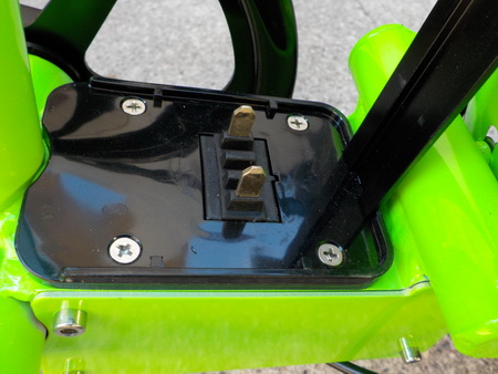

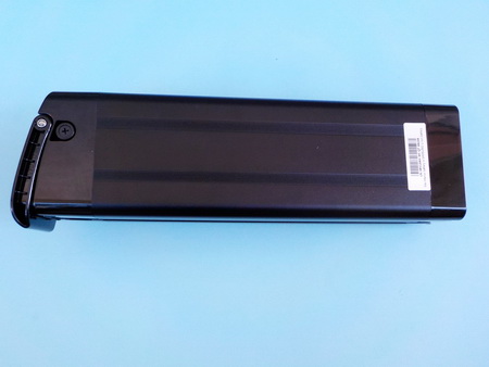

La batteria è una generosa Litio 36V 13Ah 468Wh assemblata con celle Samsung: ha una generosa capacità come richiesto da una bipa adatta a terreni difficili
E’ alloggiata dietro al tubo sella; questa posizione favorisce l’equilibrio delle masse ma allunga la bipa; però siamo in presenza di un telaio corto perciò questo allungamento diventa positivo per la stabilità in marcia
La chiave ha funzione di blocco meccanico e di interruttore elettrico
La forma del contenitore è il cosiddetto “silver fish” perciò facilmente reperibile sul mercato dei ricambi
L’estrazione della batteria avviene sfilandola verso l’alto ed è facile da eseguire, ma occorre sfilare la sella (c’è lo sgancio rapido sul cannotto)

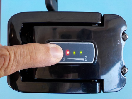

E’ presente un indicatore di carica a 4 led attivabile tramite pulsante anche a batteria estratta

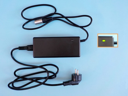

Il caricabatteria è “classico” : switching, senza ventola e con corrente di carica 2° e ricarica in 7 ore e 45 minuti da batteria completamente esaurita

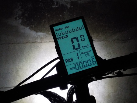

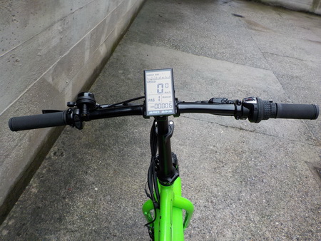

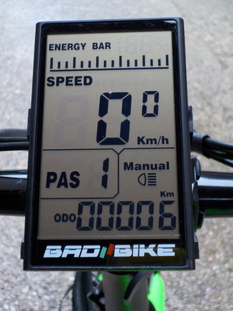

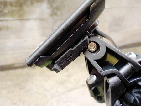

Il cruscottino, posto al centro del manubrio, è dotato di un ampio schermo a cristalli liquidi retroilluminato che riporta molte indicazioni
La sua visibilità è buona anche in piena luce ma soffre di qualche riflesso di troppo; al buio è gradevolmente retroilluminato di azzurro e ancora meglio leggibile
Vi si leggono lo stato di carica della batteria, la velocità istantanea, il livello di assistenza impostato, l’accensione delle luci e i dati tipici da ciclocomputer

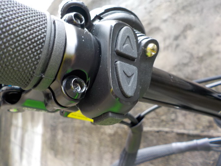

Una pulsantiera, comoda da azionare col pollice anche se si indossano guanti, è ubicata sul lato sinistro del manubrio
Sul fianco del display è presente una presa USB

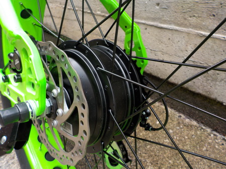

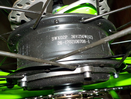

La BigBad è dotata di un motore montato nel mozzo ruota posteriore (hub) marca 8Fun / Bafang da 250W, a 36V, brushless, geared e sensored modello SWX-02P la cui spinta è buona e sempre vigorosa
Non è particolarmente silenzioso, ma il rumore non aumenta quando è sotto sforzo

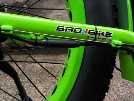

Il cablaggio è ordinato ma esterno, come assai spesso sulle bipa pieghevoli; i cavi sono comunque ber raggruppati ed inguainati Ogni utenza è dotata del proprio connettore

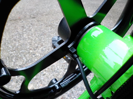

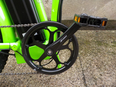

Il dischetto del PAS è montato sull’asse pedali lato corona

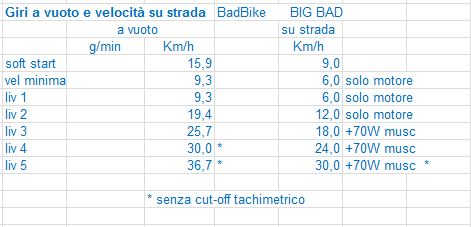

La centralina è a controllo della rotazione dei pedali con 5 livelli di regolazione (più lo “zero”) e con la modulazione dell’assistenza in funzione della velocità di pedalata fra 14 e 45 ped/min; è perciò possibile la “pedalata simbolica” ma solo se si fanno girare i pedali sopra ai 45 giri al minuto (che è comunque una cadenza lenta)
La centralina è del tipo a controllo di tensione, cioè ad ogni livello corrisponde una certa velocità massima
E’ presente il cut-off tachimetrico tarato a 28km/h perciò la massima velocità assistita su strada si ferma a questo valore
ma il motore sarebbe in grado di spingere la bipa a velocità sensibilmente più alte
L’avvio dell’assistenza avviene dopo mezzo giro di pedale (180°) pari a 1.6m in prima marcia; il motore, per la presenza della modulazione, parte in modo progressivo ma vigoroso
Questa partenza progressiva aiuta nelle manovre a bassa velocità ed evita slittamenti anche sui fondi più scivolosi
(non dimentichiamo che uno degli utilizzi di questi pneumatici FAT è la neve !)
Al 5.o livello si innescano delle “onde” nella velocità: si arriva rapidamente all’intervento del limitatore poi la velocità scende e poi il motore riattacca vigorosamente ... e così di seguito
Con il pulsante “soft-start” non è necessario esercitare alcuno sforzo sui pedali in partenza e l’avvio è vigoroso ed immediato
Il soft-start non prevale sulla pedalata, perciò si parte tenendo premuto il relativo pulsante ed automaticamente, quando iniziamo a pedalare, prende il sopravvento la pedalata
L’aiuto del soft-start in salita è consistente ed è molto utile anche in caso di partenze su ghiaia o sabbia; ci si può avviare e salire su una pendenza del 12% (che è tosta) senza nemmeno mettere i piedi sui pedali
Agendo su una qualsiasi delle leve dei freni, l’assistenza si interrompe immediatamente

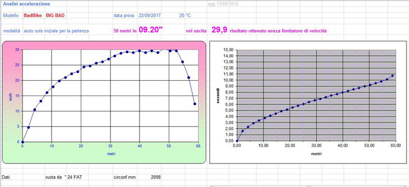

Il tempo per percorrere 50m da fermo è 9.20” ... ma l’ho ottenuto escludendo il limitatore di velocità
La velocità di uscita è stata di 29.9 km/h
Sono valori ottimi che si mantengono sopra alla media anche con il limitatore di velocità tarato entro i limiti di legge
L’appellativo di “cattiva” le sta bene
La spinta del motore è vivace e, nel traffico, ci si muove disinvoltamente; la bipa è assai agile al contrario da quanto ci si aspetterebbe dalle gomme così larghe
Il cambio a 7 rapporti consente di trovare facilmente la giusta cadenza
L’attacco dell’assistenza non è mai brusco ma poi l’accelerazione è potente
L’ammo sella e i pneumatici FAT assorbono benissimo lo sconnesso urbano anche se gonfiati a 1 bar
Sampietrini e acciottolati non fanno sentire la loro presenza ne sui polsi ne sul didietro
Attenzione alla forma dei parcheggi per le bici: la ruota spesso non entra negli incavi previsti

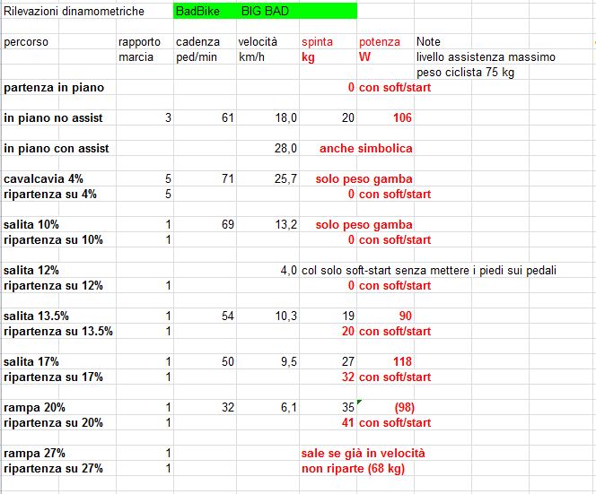

Il cavalcavia al 4% viene superato disinvoltamente a 25.7 km/h senza esercitare alcuno sforzo sui pedali
Il tratto di prova al 10% si supera a 13.2km/h , in 1.a marcia e assecondando solamente la rotazione dei pedali
La ripartenza, utilizzando il soft-start, non richiede alcuno sforzo
Comodissimo il fatto che il soft-start si esclude automaticamente quando inizia la pedalata
Sul 17% la velocità scende a 9.5km/h ma la cadenza di pedalata rimane ottimale : 50 ped/min; la pressione sui pedali richiesta è di 27kg che inizia a diventare sensibile
La modulazione dell’assistenza in funzione della cadenza di pedalata fa sentire il suo effetto negativo su queste salite impegnative; dato che non si raggiungono facilmente frequenze di pedalata elevate, la centralina non invia al motore tutta la potenza di cui è capace, penalizzando il comportamento in salita
La ripartenza è richiede 32kg di spinta muscolare con l’ausilio del soft-start: ancora sopportabile
Sulla durissima rampa al 27%, sale se già in velocità ma siamo al limite e la ripartenza risulta impossibile anche col soft-start
In definitiva la BigBad non è una scalatrice purosangue, ma su pendenze anche molto faticose muscolarmente, ci allevia fortemente l’impegno fisico
Si può attivare la funzione di “camminata assistita” che è molto potente e permette di cavarsi d’impaccio se il terreno diventa troppo morbido per restare in sella o se la pendenza diventa eccessiva

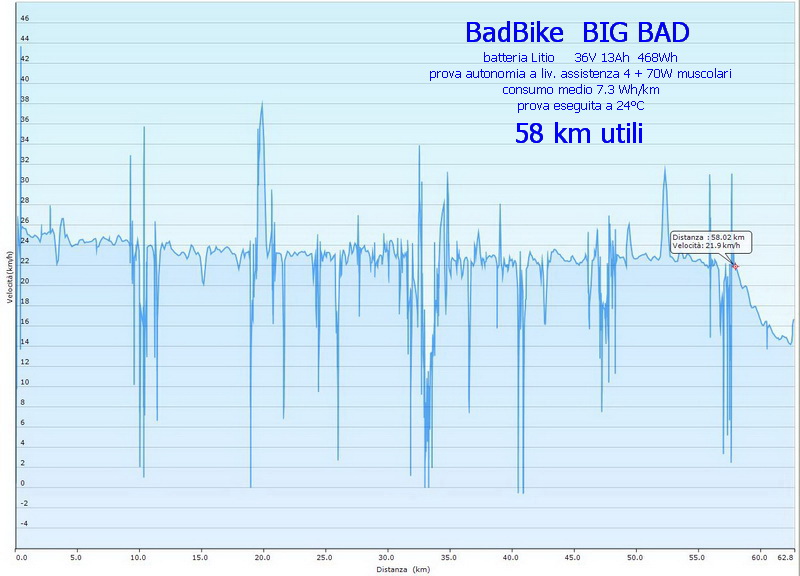

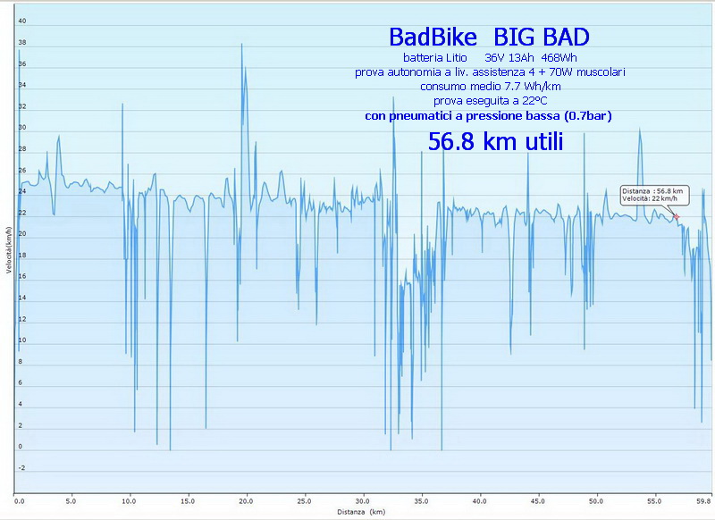

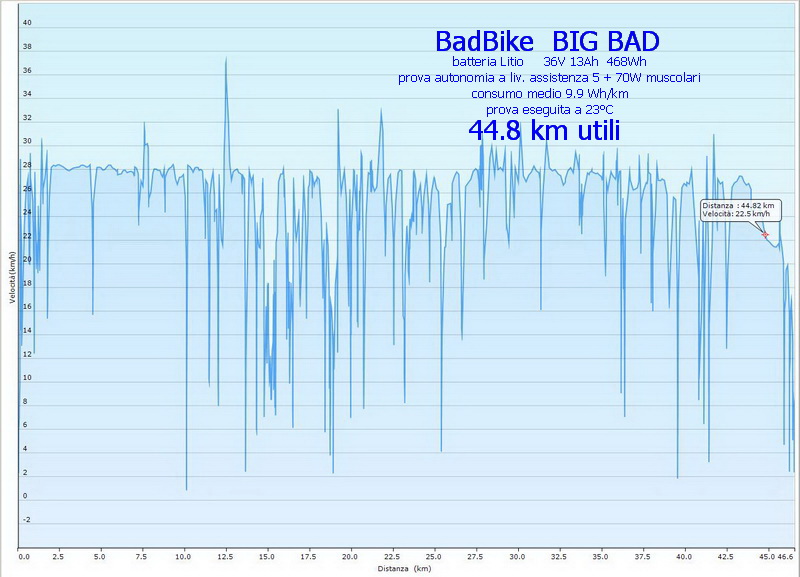

Ho eseguito una prova di autonomia a livello 4, applicando ai pedali i consueti 70W medi
La velocità “tipica” è stata di 24.5 km/h
A 20°C si ottiene una autonomia utile di quasi 56km con altri 4 chilometri “in riserva”
Valori interessanti considerata la buona velocità di marcia
Nella prova al livello di assistenza massimo (5) ho rilevato una velocità tipica di 28km/h determinata dall’intervento del limitatore tachimetrico (con i consueti 70W muscolari) e che si è mantenuta tale per tutta la scarica
A 20°C si ottiene una autonomia utile di più di 43km con il solito paio di chilometri “in riserva”
Si può viaggiare velocemente , al limite del codice della strada, contando su una buona autonomia
Portando la pressione dei pneumatici a 0.7bar non ho rilevato differenze nell’autonomia: consiglio di tenere sempre questa pressione per aumentare il confort (ma non scendete al di sotto perchè i consumi si impennano)
La marcia in coppia è agevole per l’elevato numero di livelli di assistenza disponibili e per la presenza della modulazione in funzione della velocità di pedalata
Sugli sterrati leggeri si viaggia esattamente come sull’asfalto: pneumatici e ammo-sella funzionano bene
Le buche si sentono ma diventano “morbide” e non provocano spiacevoli “martellate” sulle nostre ossa
Gli acciottolati si percorrono senza disagio
Su sterrati difficili il grip è elevato, ma la poca escursione dell’effetto ammortizzante delle gomme fa desiderare di avere una bipa dotata di ammortizzatori a corsa lunga
Neve, fango, erba, ghiaia e sabbia sono i fondi su cui ci si può cimentare con grande soddisfazione con questa bipa, anche in virtù dell’erogazione progressiva e mai violenta del motore e della sua potenza

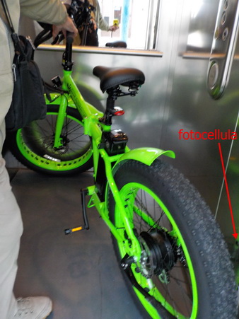

In treno non è per niente agevole portarla per via delle generose dimensioni e per il peso significativo
Bisogna anche considerare che le sue grosse gomme non entrano negli incastri o nei ganci
La scorrevolezza al banco risulta buona: il motore è dotato di ruota libera e i pedali non vengono minimamente frenati dalla presenza del motore
Nonostante la gommatura ... esagerata, la EVO FAT risulta scorrevole come molte altre bipa: 106W muscolari per viaggiare a 18km/h,

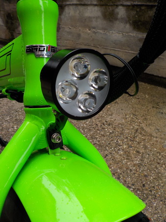

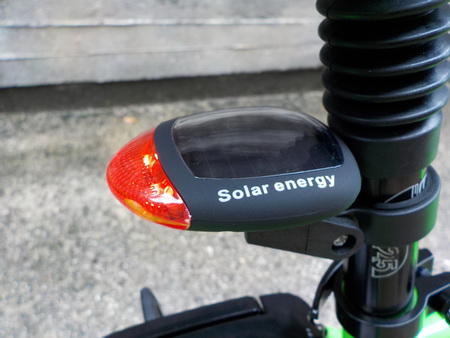

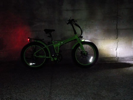

Come altre Bad-Bike provate, anche la BigBad ha un ottimo impianto di illuminazione: il faro anteriore a led illumina bene la strada anche quando bagnata; è alimentato dalla batteria principale e rimane acceso anche a batteria troppo scarica per il motore
La luce posteriore, monoled rosso a luce fissa, è ben visibile anche lateralmente; è dotata di batteria al litio autonoma e si ricarica con un pannellino solare; non è dotata di catadiottro
La visibilità laterale quando illuminata dai fari delle auto è sufficiente ma non di più
La BigBad non è dotata di antifurti meccanici di serie salvo la chiave di bloccaggio della batteria
C’è la possibilità di attivare un PIN numerico per poter accendere la centralina: questo evita che un eventuale ladro possa scappare con l’assistenza attiva, perciò velocemente
Purtroppo un tale sistema difende poco dai furti perchè comunque la bipa è abbastanza scorrevole da consentire di marciare senza assistenza
Sono applicabili i normali accessori da bicicletta

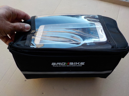

Sono disponibili diversi tipi di borsa, dalle bisacce laterali ad una borsa da manubrio che consente di alloggiare ed utilizzare lo smartphone come navigatore (tenendolo carico tramite la porta USB della bipa)

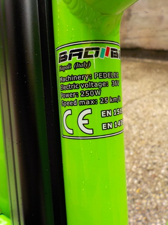

La BigBad è certificata per le normative europee vigenti: EN15194 EPAC per le biciclette a pedalata assistita, EN14764 per le bici da turismo
La garanzia prevede: 7 anni sul telaio; 2 anni a scalare per la batteria e 1 anno per tutto il resto della bipa
Il prezzo di listino al momento delle prova è di 1970€
Qui c’è la SCHEDA con il riassunto delle caratteristiche principali
CICLISTICA
Nonostante i giunti per la piegatura, non ho rilevato elasticità ne tanto meno svirgolamenti
La sua lunghezza, a causa della posizione della batteria e della grande sezione dei pneumatici, è come quella di una bici da 28”: 1890mm
La forcella anteriore è assai massiccia; oltre ad avere le giuste caratteristiche meccaniche, si armonizza bene con la grossa larghezza dei pneumatici
Lo scavalco è abbastanza basso e largo: si sale e si scende anche con bagagli sul portapacchi o nel caso in cui si debba scendere precipitosamente di sella su qualche sterrato insidioso
Robustezza e dimensioni si fanno sentire ed il peso complessivo è di 24.0 kg senza batteria e 27.3 kg con a bordo il “serbatoio di elettroni”
La sella è di tipo “unisex” imbottita e con molle; risulta confortevole anche su fondi sconnessi
Il cannotto è ammortizzato e, insieme alla sella ed ai generosi “gommoni” rende la bipa confortevole anche su fondi sconnessi

Il manubrio è dritto, da MTB, e la presa è sicura, ma le manopole sacrificano a questa salda presa un pò di comodità
Il diametro è proporzionato a questa bipa: 32mm nel punto di attacco e 22 sulle manopole (attenzione agli accessori eventualmente da applicare perchè devono poter abbracciare tale generoso diametro)
L’altezza minima è di 1140mm perciò piuttosto alta, ma è possibile abbassarla di altri 50mm tagliando un tratto del cannotto

Il cambio è uno Shimano Altus a deragliatore con 7 rapporti che si è rivelato sempre preciso e rapido da azionare
Il comando del cambio è a rotazione, Shimano Revoshift, che risulta un pò duro da manovrare
Ecco la tabella relativa
Come si vede, a 28km/h la cadenza in 7.a è molto rilassata: 60 ped/min: non si frullano sicuramente le gambe !
E, all’altro estremo, si può marciare a 9.6 km/h con 50 ped/min in prima
Si potrebbe anche pensare di montare una corona più piccola per favorire la pedalata su fondi che frenano molto o in salita, ma il motore è potente e non ci fa scendere troppo di velocità
La ruota posteriore richiede, per lo smontaggio, l’uso di una chiave esagonale da 18mm e il distacco del connettore del motore

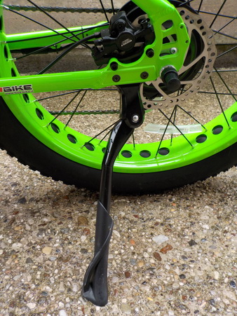

Il cavalletto è monopiede; è molto robusto e montato vicino all’asse della ruota posteriore: mantiene bene in equilibrio la bipa
Consente la rotazione completa dei pedali, perciò si può spingere la bipa in retromarcia senza urtarlo con i pedali
I pedali sono pieghevoli; ci sono i catadiottri regolamentari

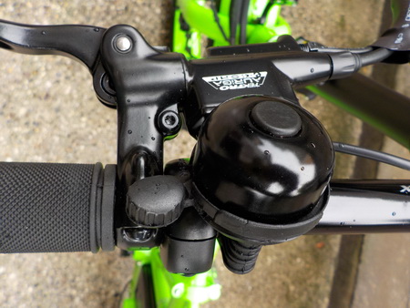

Il campanello è di tipo classico ma intonato al manubrio come forma e colore

PNEUMATICI
La Bad-Bike si è un pò specializzata in modelli con le gomme grosse e, dopo la prova della EvoFat, mi trovo ancora a tu-per-tu con i pneumatici Fat
Sono dotati di tacchette piuttosto distanziate adatte a fare grip sui terreni sterrati
riporto quanto detto per la Evo, che vale anche per questa BigBad
“La prima domanda che mi hanno fatto tutti quelli che hanno visto questa bipa è stata” ma fanno tanto attrito?”
Per rispondere dobbiamo sottolineare un aspetto importante: questi pneumatici richiedono aggiustamenti della pressione a seconda dell’utilizzo perché a seconda della pressione cambiano “personalità”
Li ho gonfiati a 1 bar (su un massimo di 1.4) per avere scorrevolezza su asfalto e sterrati leggeri
Con questa pressione l’attrito risulta simile a quello di un pneumatico da 2”: il contatto con la strada avviene su una sezione di piccola larghezza
Perciò la scorrevolezza è simile a quella di molte altre bipa testate
L’effetto ammortizzante sulle asperità non molto rilevate è invece ottimo e non fa desiderare l’ammortizzatore anteriore”
Sulla Evo avevo riscontrato una leggera ritrosia ad entrare in piega, che con questa geometria e con la diversa marca di pneumatico, è del tutto scomparsa
La bipa resta controllabile anche sul pericolosissimo brecciolino che si forma ai lati delle strade asfaltate
Sgonfiando le gomme a 0.5 bar cresce l’attrito ma cresce moltissimo anche il confort di marcia anche sull’asfalto sconnesso Sembra di rimbalzare sulle buche
La guida diventa solo un pochino più pesante
Riporto ancora quanto detto per la Evo
“Ho provato la EVO FAT su erba alta con terreno sottostante morbido e poi l’ho portata su una riva ghiaiosa del lago di Garda
Fantastico ! dove gli altri pneumatici si piantano inesorabilmente, questi “galleggiano” e consentono non solo la marcia ma anche una eccellente guidabilità
Bisogna però tener presente che su questi terreni soffici il consumo aumenta in modo violento: è come andare su una salita molto dura
Sulla sabbia bagnata viaggia come sull’asfalto; sulla sabbia morbida ce la fa comunque a marciare
E se il terreno è proprio morbido, si può scendere ed affidarsi alla potente “camminata assistita” per tirarci fuori d’impaccio
Devo dire che comunque se le buche sono profonde l’effetto ammortizzante non è più sufficiente e ci vorrebbe un ammortizzatore; perciò su sterrati difficili rimane il vantaggio dell’elevato grip ma non è questo il modello di bipa più adatto per affrontarli”
La valvola è una Shrader (quella “automobilistica”)
Visto che è necessario adattare la pressione alle condizioni di utilizzo, consiglio di portare con se una pompa
E di sceglierla con una portata elevata (cioè non le piccole pompe da bici da corsa) perché bisogna pompare parecchia aria all’interno di quel grosso gommone
Nota negativa: sono pneumatici decisamente rumorosi ed il loro rumore copre quello del motore
A qualsiasi pressione di gonfiaggio si sente sempre questo forte ronzio che, devo dire sinceramente, dopo il primo periodo in cui lo trovavo divertente, è diventato un po’ fastidioso”
IMPIANTO FRENANTE
Le leve, anch’esse Tektro E-Comp, sono molto morbide da azionare e comode da usare; quella di sinistra aziona il freno anteriore
Nella foto si vede anche il serbatoio dell’olio
Lo spazio di frenata da 25 km/h è di 3.55m: ottima anche in confronto ai V-brake che sono di solito più efficaci nella frenata di panico

RIPIEGABILITA’
Si carica la BigBad nel bagagliaio, si arriva sulla spiaggia ... e ci si diverte per un paio di ore (quanto dura la carica della batteria)
Meglio rimuovere la batteria prima della piegatura così si alleggerisce la bipa
Ecco come si presenta piegata
Viene fornito un laccetto col velcro per tenere unite le due parte piegate
Quando è piegata, la BigBad si appoggia sulla protezione inferiore e rimane stabilmente in equilibrio
Le cerniere sono robuste e non ho avvertito alcun gioco, nemmeno sulle buche o nelle discese veloci
L’ho caricata nel bagagliaio della mia Clio 3: bisogna ribaltare gli schienali posteriori, ma in questo modo ci stanno ancora molti bagagli ... oppure due BigBad

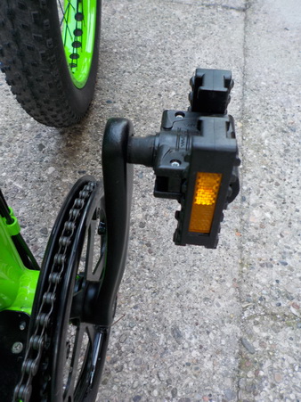

CENTRALINA
E’ alloggiata nella struttura del telaio, dietro al tubo sella e sotto alla batteria: la posizione è molto bene protetta e assai facilmente raggiungibile
BATTERIA
La batteria, su una bici elettrica destinata a terreni difficili, deve essere capiente e qui si è provveduto con una 36V 13Ah 468Wh assemblata con celle Samsung
Questa sistemazione tiene il baricentro basso ma avrebbe lo svantaggio di allungare la bipa; qui però siamo in presenza di un telaio corto perciò questo allungamento diventa positivo per la stabilità in marcia
Viene bloccata da un aggancio protetto da chiave con funzione antifurto
La chiave ha anche la funzione di interruttore elettrico
Questo è l’alloggiamento e la guida di montaggio visti dall’alto
Il suo contenitore è quello definito “silver fish” ... anche se in questo caso è color nero
E’ perciò una forma facilmente reperibile sul mercato dei ricambi
Nella foto, vicino alla maniglia, si nota la presenza del fusibile : comodo per eventuali sostituzioni o controlli
La maniglia la rende facile da trasportare ed il suo peso è di 3.3 kg (ma ve le ricordate le batterie al piombo da 14 chili ?!)
L’estrazione avviene sfilandola verso l’alto ed è facile da eseguire, senza impuntamenti anche nella fase di reinserimento
L’unico problema è che, per farlo, occorre togliere la sella; essendo però una “pieghevole” questa manovra è abituale e comunque lo sgancio rapido è morbido e tiene bene
Per ritrovare facilmente la posizione consiglio di fare un segno o, meglio ancora, una piccola bulinatura sul tubo sella e un corrispondente puntino di vernice sul cannotto
Qui si vede l’altro lato della batteria con la chiave e il connettore di ricarica (che è facilissimamente accessibile a batteria montata sulla bipa)
Qui si vedono i contatti sulla batteria; quando la chiave è su “off” non vengono alimentati e consentono un trasporto sicuro anche se insieme ad altri oggetti metallici
Qui si vedono i contatti sulla bipa: facilmente accessibili per la loro pulizia periodica
Il caricabatteria è “classico” : switching, senza ventola e con corrente di carica 2A, facilmente trasportabile
Il tempo di ricarica non è particolarmente breve: 7 ore e 45 minuti da batteria completamente esaurita
Forse si potrebbe usare un più veloce caricabatteria da 3A , ma con quello di serie si sollecita poco la batteria e se ne allunga la vita

Il cruscottino è dotato di un ampio schermo a cristalli liquidi retroilluminato che riporta molte indicazioni
E’ alloggiato al centro del manubrio, in posizione protetta in caso di caduta della bipa
La sua visibilità è buona anche in piena luce anche se bisogna orientarlo bene perchè tende ad avere riflessi; al buio è gradevolmente retroilluminato di azzurro e ancora meglio leggibile
Consente una facile regolazione del livello di assistenza e il cambiamento della visualizzazione dei vari parametri di viaggio sul cruscottino
I pulsanti non sono retroilluminati: di notte bisogna riconoscerli al tatto, ma è una operazione facile
E’ presente il livello zero di assistenza che consente di viaggiare a sola forza muscolare ma con i fanali accesi e col tachimetro attivo
Sul fianco del display è presente una presa USB assai comoda per ricaricare lo smartphone o per alimentare un navigatore satellitare (o lo smartphone attivato su questa funzione)
La spinta è buona e sempre vigorosa
Durante la marcia il motore non è particolarmente silenzioso, ma il rumore non aumenta quando è sotto sforzo
Nel filmato si sente anche il rumore dei pneumatici Fat che è ben avvertibile
Big Bad - rumore in marcia
Il motore è dotato di un connettore per poter agevolmente smontare la ruota
CABLAGGI
Il cablaggio è ordinato ma esterno, come assai spesso sulle bipa pieghevoli, e garantisce che i cavi non vengano sollecitati durante le operazioni di piegatura
I cavi sono comunque ber raggruppati ed inguainati
Ogni cavo ha il suo connettore, utilissimo in caso di sostituzione di qualche componente
E’ ben protetto ma facilmente raggiungibile per eventuali manutenzioni

La centralina eroga potenza al motore in presenza della rotazione dei pedali e in funzione del livello di assistenza selezionato (fra i 5 disponibili)
E’ presente la modulazione dell’assistenza in funzione della velocità di pedalata fra 14 e 45 ped/min (cioè fino a 8 km/h in prima e fino a 16km/h in 5.a); è perciò possibile la “pedalata simbolica” , cioè il far girare lentamente i pedali solo per tenere attivo il sensore di cadenza, ma solo se si fanno girare i pedali sopra ai 45 giri al minuto (che è comunque una cadenza lenta)
La centralina è del tipo a controllo di tensione, cioè ad ogni livello corrisponde una certa velocità massima; se la velocità scende, la centralina eroga più corrente per mantenere più possibile la velocità impostata
I livelli di assistenza sono 5
Per le prove ho potuto disattivarlo e ho indicato i valori che il motore è in grado di far raggiungere alla bipa
Qui i valori a ruota sollevata e su strada
Si vede che è una bipa veloce, anche in presenza del cut-off di legge
E’ presente il pulsante “camminata assistita” (chiamato anche “walk”) che ha anche la funzione “soft-start” cioè consente di avviare il motore anche da fermi e in assenza di pedalata
In questa modalità la potenza è elevata e ci aiuta consistentemente nelle partenze in salita o nel portare la bici a mano in salita o su fondi cedevoli
Ecco il filmato dell’avvio, stop e riavvio dell’assistenza a ruota sollevata
C’è il consueto ritardo di circa 1 secondo dalla pressione del pulsante per avere l’avvio del motore
C’è però un trucco: al semaforo si può premere il soft-start e contemporaneamente almeno uno dei freni con un po’ di anticipo sul verde; al momento del via, rilasciando il freno, il motore si avvia immediatamente
Il soft-start non prevale sulla pedalata, perciò si parte tenendo premuto il relativo pulsante ed automaticamente, quando iniziamo a pedalare, prende il sopravvento la pedalata; non succede, come su molti altri modelli, che la velocità si fermi a 6km/h ma qui (ribadisco: in presenza di rotazione dei pedali) la velocità si porta al livello selezionato
Qui si vede come ci si possa avviare e salire su una pendenza del 12% (che è tosta) senza nemmeno mettere i piedi sui pedali
E non sale nemmeno tanto lentamente: 4km/h !!!
Big Bad – rampa al 12% col solo soft-start

ACCELERAZIONE
Ecco il consueto grafico della velocità in funzione della distanza percorsa e del tempo
Ma in questa prova ho “barato” perchè ho rimosso il cut-off tachimetrico e la bipa poteva raggiungere i 30km/h
Il tempo per percorrere 50m da fermo è da primato: 9.20”

L’avvio è comodissimo utilizzando il soft-start e i 5 livelli di assistenza consentono di trovare facilmente la giusta andatura

COMPORTAMENTO IN SALITA E PENDENZE SUPERABILI
Ecco la tabella degli sforzi necessari sulle varie pendenze e le velocità relative
La partenza in piano può avvenire anche con sforzo lieve, ma se si utilizza il soft-start diventa nullo
La marcia in piano può avvenire anche semplicemente tenendo in rotazione i pedali sopra a 45 ped/min (“pedalata simbolica”)
Il cavalcavia al 4% viene superato disinvoltamente a 25.7 km/h senza esercitare alcuno sforzo sui pedali con lo stesso rapporto del cambio utilizzato in pianura
Anche qui, col soft-start, lo sforzo per la ripartenza è nullo
Big Bad - cavalcavia 4 %
Big Bad - salita 10 %
Su questa pendenza, con un pò di impegno muscolare (e un filo di fiatone) sono salito a 17km/h: chi è sportivo può prendersi delle belle soddisfazioni
Il tratto finale della salita di prova è al 13.5%; si sale in 1.a marcia a 10.3 km/h e ma bisogna iniziare ad applicare sforzo ai pedali per non far scendere troppo la velocità: 19kg di spinta sui pedali; la cadenza di pedalata è ottimanente nella fascia di buon rendimento: 54 ped/min
La ripartenza richiede usa spinta sui pedali di 20kg (sempre utilizzando il soft-start)
Big Bad – tratto salita al 13.5 %
La modulazione dell’assistenza in funzione della cadenza di pedalata fa sentire il suo effetto negativo su queste salite impegnative: poichè non si raggiungono facilmente frequenze di pedalata elevate, la centralina non invia al motore tutta la potenza di cui è capace, penalizzando il comportamento in salita
Big Bad – tratto salita al 17%
Sul tratto di prova al 20% si sale a 6.1km/h con uno sforzo di 35kg applicato ai pedali: è uno sforzo consistente che chi non è atletico può reggere solo per brevi periodi anche perchè la frequenza di pedalata cala a valori di basso rendimento
La ripartenza richiede 41kg, in pratica si comincia a staccare il didietro dalla sella
Big Bad – tratto salita al 20%
Sulla durissima rampa al 27%, sale se già in velocità; ma la prova che simula un tratto più lungo (partendo alla base del tratto al 27%) evidenzia che siamo al limite e che se la rampa fosse più lunga non riuscirebbe a percorrerla
La ripartenza risulta impossibile anche col soft-start
Big Bad - rampa al 27%

CAMMINATA ASSISTITA
Si può attivare la funzione di “camminata assistita” con un comando sulla pulsantiera a manubrio
L’attivazione avviene dopo circa un secondo ed è molto potente: fa superare alla bipa un gradino partendo da fermo con estrema disinvoltura
E’ però un po’ veloce e in piano bisogna accelerare il passo per starle dietro
Fino a salite del 17% ci si può “far tirare”; sul 27% sale bene ma non ce la fa ad aiutare anche il ciclista nella salita

Ho eseguito una prova di autonomia a livello 4, applicando ai pedali i consueti 70W medi e viaggiando in 5.a marcia per tenere la cadenza di pedalata ad un valore un pò brioso (come faccio sempre in queste prove)
La pressione delle gomme era di 1 bar, perciò quella “stradale”
La velocità iniziale è stata di 25.5km/h e quella “tipica” (cioè quella per la maggior parte del percorso) è stata di 24.5 km/h
A 24°C di temperatura ambiente, ho percorso 58.0 km con una velocità sempre superiore ai 22km/h e poi c’è stato un rapido calo della velocità fino a quando, a 62.8km , è intervenuto il BMS
Riportando i valori alla temperatura normalizzata di 20°C si ottiene una autonomia utile di quasi 56km con altri 4 chilometri “in riserva”
Ho eseguito la seconda prova al livello di assistenza massimo (5) con una velocità tipica di 28km/h determinata dall’intervento del limitatore tachimetrico e aggiungendo i consueti 70W muscolari
Tale elevata velocità è rimasta praticamente invariata fino alla fine della prova: 44.8km; poi le prestazioni sono calate bruscamente e dopo un paio di chilometri il BMS ha decretato il passaggio alla sola energia muscolare
La temperatura ambiente durante questa prova è stata di 23°C
Riportando il dato a 20°C si ottiene una autonomia utile di più di 43km con il solito paio di chilometri “in riserva”
Ho poi eseguito una prova ancora a livello 4 di assistenza, ma con i pneumatici sgonfiati a 0.7bar, guadagnando decisamente in confort sulle asperità stradali
La prova, riportando i dati a 20°C, ha dato praticamente lo stesso risultato di quella con pressione 1.0 bar, accorciando solo il tratto percorso “in riserva”
Perciò consiglio di tenere queste gomme a pressione più bassa per guadagnare in confort
(però non si deve esagerare perchè, sgonfiando ancora di più, i consumi salgono rapidamente)

Dopo il lungo discorso fatto all’inizio sui pneumatici , analizzo qui il comportamento generale
Sugli sterrati leggeri si viaggia esattamente come sull’asfalto: si può anche mantenere la pressione ai livelli “stradali” e il confort è garantito: l’ammo della sella funziona bene
La guidabilità è ottima e la frenata - assai ben modulabile - porta difficilmente al bloccaggio delle ruote e ancora più difficilmente alla perdita di controllo
Le buche si sentono ma diventano “morbide” e non provocano spiacevoli “martellate” sui nostri cari ossicini

Il trasporto in auto lo abbiamo già visto nel paragrafo “Piegatura”: occupa parecchio spazio e, se non si ha un grande bagagliaio, si devono abbattere gli schienali posteriori; però si carica molto più facilmente di una bici turistica non pieghevole

Ho comunque provato a farla entrare negli ascensori standard delle stazioni FS: la ruotona va a coprire la fotocellula e non c’è verso di far avviare la cabina
In definitiva non è il tipo di bici elettrica adatta al trasporto in treno

Ecco come si presenta senza batteria (devo dire che non mi piace proprio, io non la toglierei mai)
IMPIANTO LUCI
Come altre Bad-Bike provate, anche la BigBad ha un ottimo impianto di illuminazione (che bello !)
Tale impianto consente di essere visti da lontano e di illuminare bene la strada priva di luce pubblica
Anche il commuter che torna a casa con il buio e con la strada bagnata non sentirà il bisogno impellente di un upgrade del sistema di illuminazione !
Il fanale anteriore è dotato di 4 led a luce fissa; manca il catadiottro
L’alimentazione viene dalla batteria principale ed è attivabile con un comando sul la pulsantiera
E’ possibile marciare senza assistenza ma con il fanale acceso;
anche in caso di batteria troppo scarica per il motore, si ha ancora un certo tempo in cui la luce rimane alimentata
il fascio luminoso che produce è potente, di forma allungata e regolare e con una buona illuminazione residua laterale (si definisce “spillbeam”): anche le zone laterali risultano così illuminate
La luce posteriore, monoled rosso a luce fissa, è ben visibile anche lateralmente, ma anche qui manca il catadiottro
E’ dotata di batteria al litio autonoma e si ricarica con un pannellino solare
Attenzione però se tenete la bipa in un garage senza sole
La visibilità laterale è sufficiente ma non di più: come si vede dalla foto, risaltano la luce anteriore e posteriore ma l’illuminazione riflessa è limitata ai due catadiottri sulle ruote (non c’è la fascia antiriflesso sui pneumatici)
A chi utilizza abitualmente la bipa nelle ore notturne o a chi vuole comunque essere visto meglio dagli altri utenti della strada, consiglio l’adozione dei bastoncini catadiottrici da applicare ai raggi (ma attenzione che i raggi sono grossi)

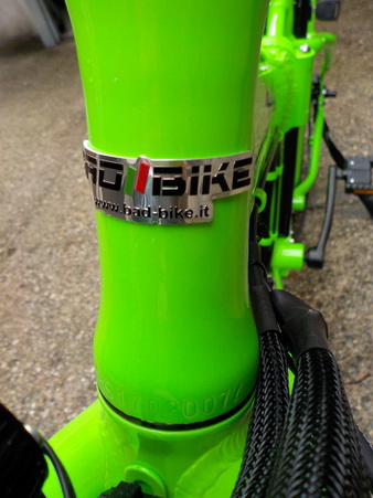

Sul tubo sterzo è bulinato il numero di serie: molto utile per poter rivendicare il possesso della bipa

Il portapacchi è largo 140mm perciò ben compatibile con i seggiolini per bimbi, ma attenzione perchè ha una forma particolare
Il caricabatteria viene consegnato nella sua scatola di cartone posta all’interno di una comoda borsa sottosella

Le borse a bisaccia sono molto comode e non disturbano la pedalata consentendo di trasportare attrezzi, capi antipioggia ... e la merenda, senza doverli sopportare nello zaino
La borsa da manubrio ha una tasca per lo smartphone o per il navigatore: molto interessante il fatto che la plastica trasparente è conduttiva e permette di agire sul touchscreen senza togliere il telefono dalla tasca
Ricordo che la BigBad ha la presa USB sul cruscottino e che consente perciò di utilizzare lo smartphone come navigatore e di ricaricarlo mentre lo si usa
La batteria è a norma “CE-RoHS” che certifica l’assenza al suo interno di sostanze pericolose o dannose
Questa è la garanzia fornita: 7 anni sul telaio; 2 anni a scalare per la batteria e 1 anno per tutto il resto della bipa

Fefes, è una bipa senza parafanghi che poco si adatta al montaggio di un seggiolino per bimbi
Il portapacchi ha una forma particolare con le estremità rivolte in alto: anche questo contrasta col montaggio del seggiolino

Dalla foto del motore è un codice 12. Su una circonferenza di una 26x2,35.
È troppo lungo e si evince dalla buona velocità e dalla poca propensione alle salite.
Sarebbe stato più consono un codice 13 o ancora più corto ma alimentato a 48v.

Per la rivendibilità dovrai fare i conti con il fatto che sono bici non a norma di legge, chi acquista (anche se in realtà cerca proprio una bici da 500W) farà leva su questo aspetto per far calare il prezzo!!!
Quanto al fatto di rimanere senza batteria direi che con 624Wh fai prima a demolirti le natiche che a rimanere a secco!!!

Mi sembra tra le poche elettriche pieghevoli e con ruote da 24.Ma è possibile mettere gomme non fat per renderla più agile e leggera?Si devono cambiare i cerchi?
E move sport 2008
Sergiom2
3797 Messaggi
Inserito il - 23/07/2019 : 20:43:15  Mostra Profilo  Rispondi Quotando
A che pro comprare una fat per poi metterci gomme strette stradali?
Compreresti una Jeep per metterci le gomme di una Punto?
12344 Messaggi
Inserito il - 23/07/2019 : 21:55:18  Mostra Profilo Invia a pixbuster un Messaggio Privato  Rispondi Quotando
In effetti bisognerebbe cambiare anche i cerchi perchè hanno la gola molto larga per alloggiare i Fat
Anche la forcella anteriore e posteriore sono più larghe del normale E sono anche più robuste e pesanti
E, visto che il motore è nel mozzo, bisognerebbe anche raggiare nuovamente la ruota
No, concordo con Paolorusso: non mi sembra una modifica realizzabile

Una cortesia :ti risulta che ci siano altre pieghevoli da 24?
E move sport 2008
ercole67
1459 Messaggi
Inserito il - 24/07/2019 : 07:26:18  Mostra Profilo Invia a ercole67 un Messaggio Privato  Rispondi Quotando
Sui cerchi Fat da 26x4" si possono montare gomme "normali" come le Schwalbe Crazy Bob da 2.35, disponibili anche per cerchi da 24".
Se hai bisogno di una pieghevole da 24 credo che ti convenga cercarne una muscolare e montarci un kit.

Dimenticavo: sui cerchi fat puoi montare anche gomme da 24x3" con disegno stradale
