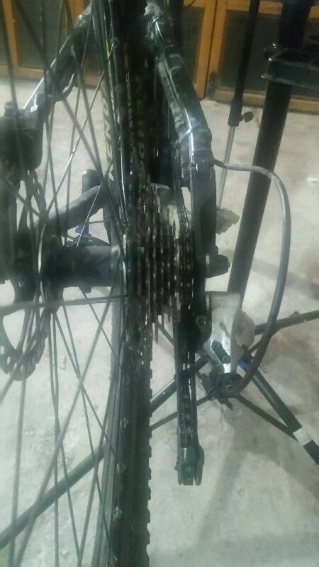

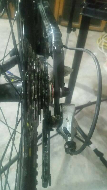

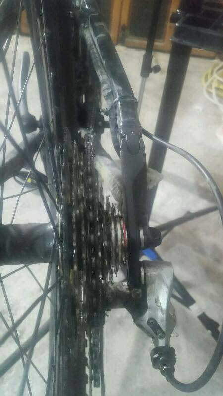

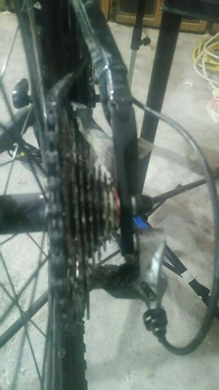

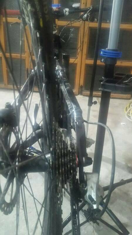

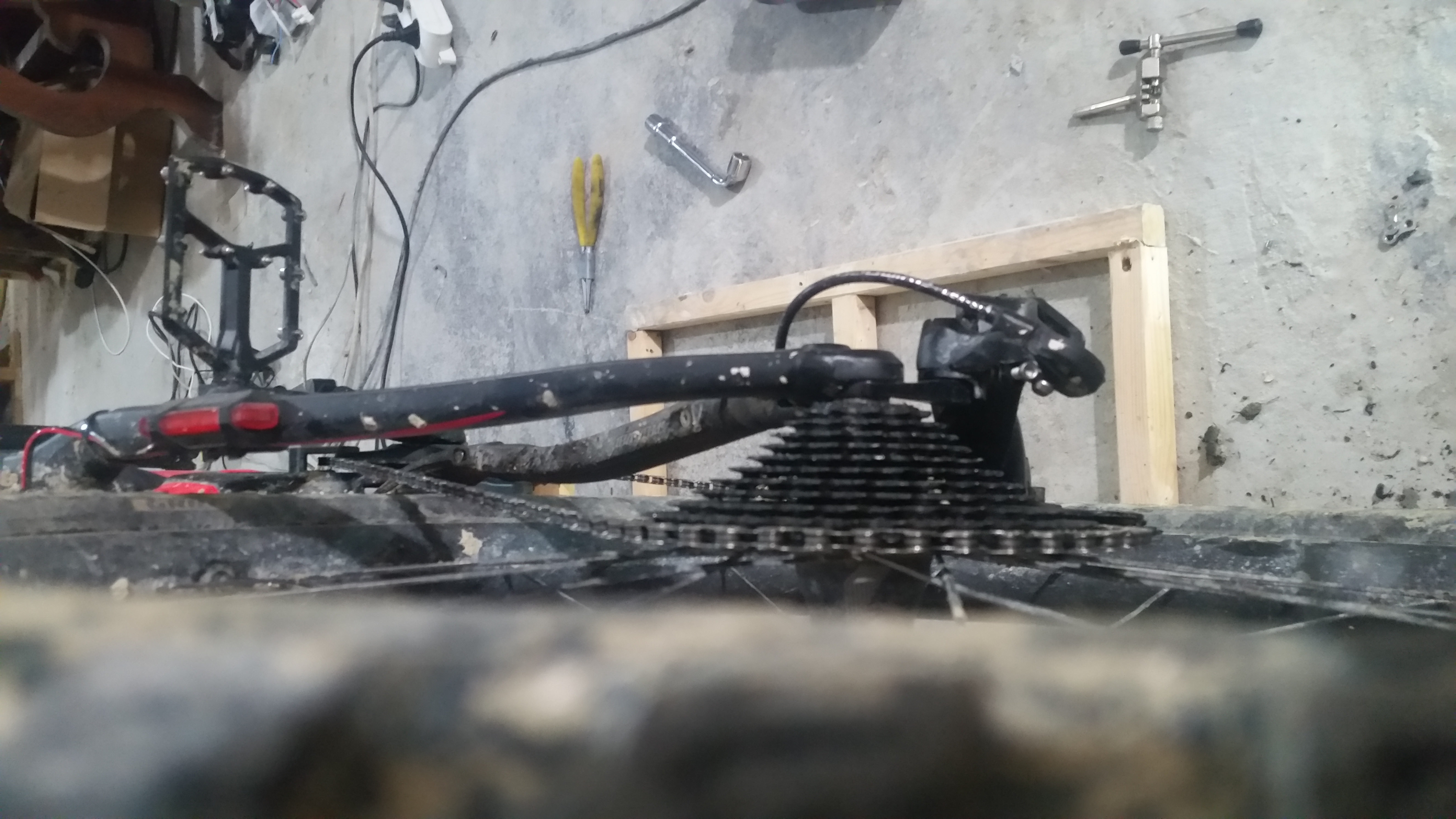

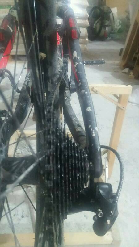

Oggi dopo 2500km circa (900 fatti dal vecchio proprietario ) ho cambiato la catena con un kmc x11e. Per la prima volta ho guardato la linea catena
Sì consolino i BBS. .. non è un granché
3366,93 KB
Modificato da - andrea 104KG in Data 03/01/2019 22:59:12
6617 Messaggi
Inserito il - 03/01/2019 : 23:41:55  Mostra Profilo Invia a MilleMiglia un Messaggio Privato  Rispondi Quotando
Siamo sempre lì Andrea... 11 velocità... con una sola corona... non mi piace molto questa moda...
13696 Messaggi
Inserito il - 04/01/2019 : 00:13:18  Mostra Profilo Invia a andrea 104KG un Messaggio Privato  Rispondi Quotando
Per di più è spaziata malissimo.... i primi 6 rapporti sono troppo vicini e ti costringono a cambiare sempre due volte per ottenere un sostanziale miglioramento... obbrobrioso... ne bastavano 8 massimo 9, catena più robusta e meno noie.
Il bello è che NESSUNO dei miei "colleghi di bici" si accorge del fatto.. tutti convinti di aver preso la miglior bici possibile solo perchè è specialized
Ho provato a dirgli "ma vi siete accorti che la cassetta è spaziata male?"
Sembrava che parlassi di Marte, nessuna risposta e espressione "ma di che parla questo?"
Continuano a cambiare di continuo tutti soddisfatti, incredibile!

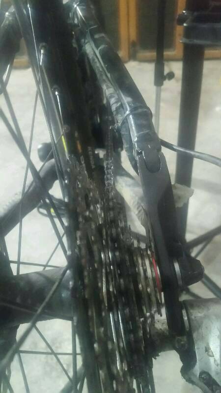

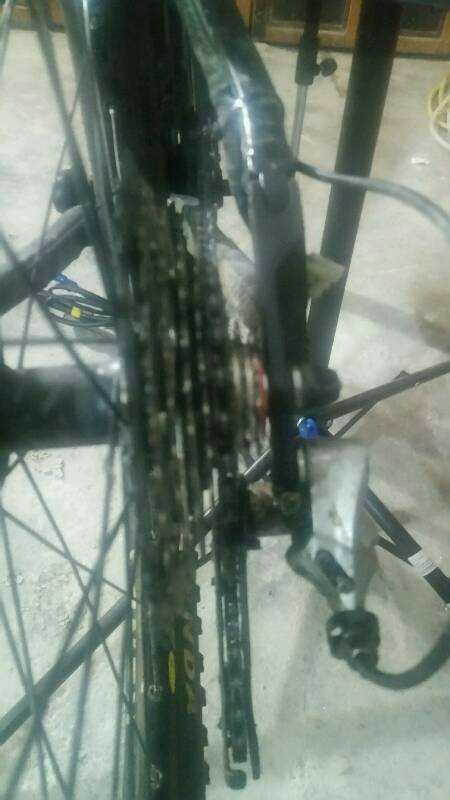

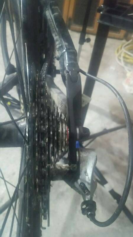

E io vi dico che ho montato la trasmissione Sram GX Eagle a 12v con cassetta 10-50 sulla On One col Bafang e va che è una bellezza.
Dite quello che volete, che le marce son troppe o che la linea catena è troppo storta, ma con il cambio studiato per la cassetta da 12v e la catena Sram 12v riesco a utilizzare anche il 50t, quando col GX 11v 10-42 al massimo potevo utilizzare il 36t (penultimo pignone della cassetta), sul 42 la catena lavorava malissimo.
Ora le mie gambe ringraziano e il motore pure

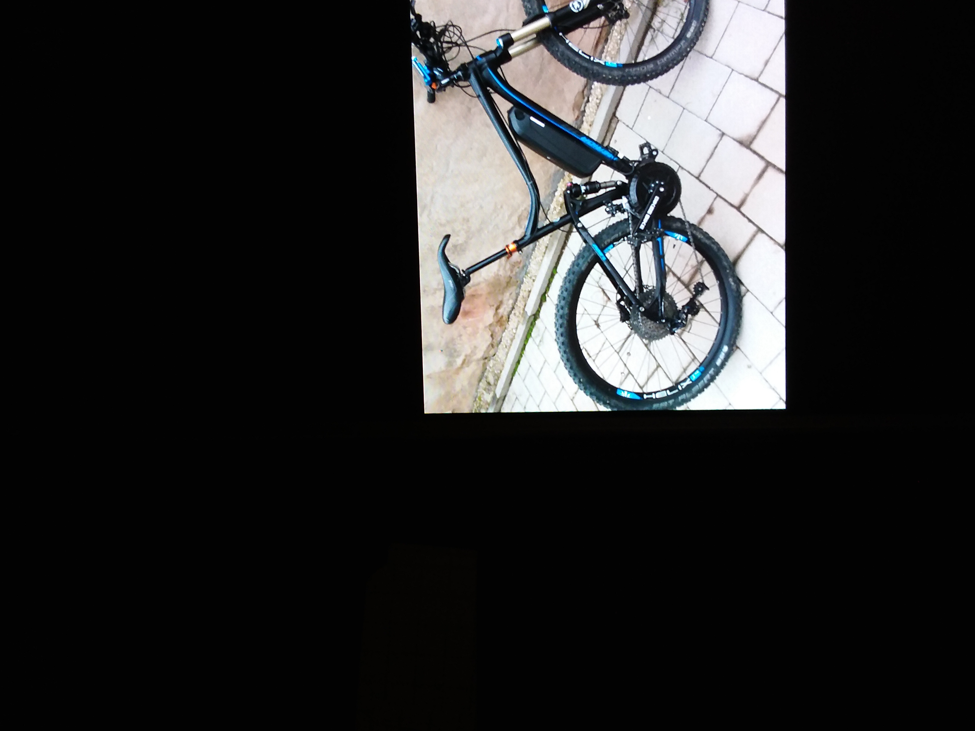

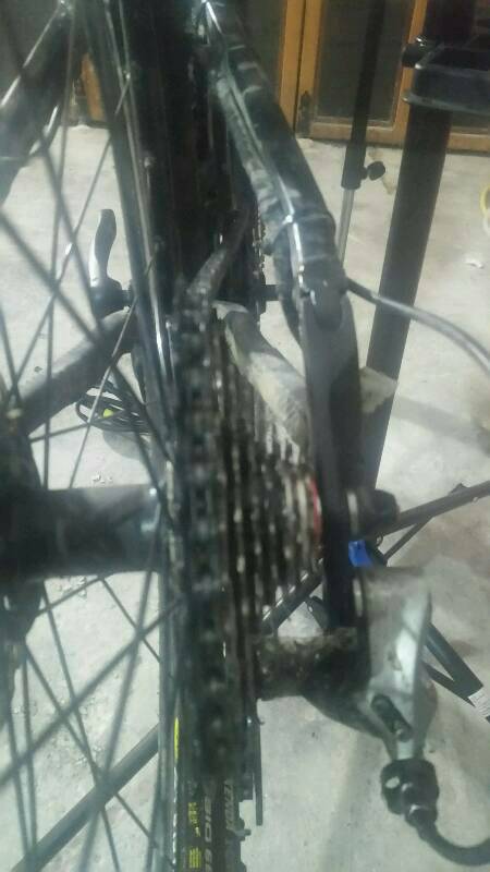

Comunque ho rimediato così il bafang l'ho spostato qui
2058,01 KB e sulla mtb ho montato questo kit bikee bike
1038,38 KB

Scusate ma è la prima volta che posto delle foto e si vede ma volevo dire che il bafang montato su una bici longers tipo una Station Wagon non ha più problemi di linea catena in quanto la catena è il doppio di una catena normale e quindi la linea storta si nota pochissimo e poi lo uso prevalentemente in pianura. Per quanto riguarda la mountain bike ho optato per un kit bikee bike da 750 watt di cui spero poter postare qualche commento Appena fa un po' meno freddo e per poterlo così provare qui non ho problemi di linea catena in quanto il motore è esterno alla doppia corona che c'è sull' anteriore. Sul forum non ho ancora trovato nessuno con cui scambiare opinioni perché si vede che non c'è nessuno che che ce l'abbia anche se mi sembra impossibile.

Parlando di linea catena mi è arrivato il secondo tsdz2. Provato a metterlo sulla gt questa la linea catena delle 9 marce.
44,4 KB
46,33 KB
39,47 KB
37,09 KB
40,33 KB
40,56 KB
38,76 KB
41,12 KB
37,73 KB

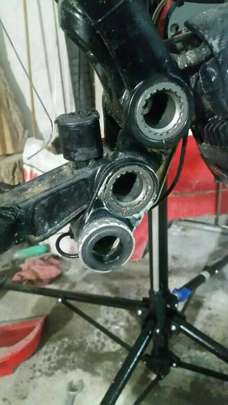

Per ultima rimetto la Lina catena della levo sull'11
41,27 KB
Modificato da - andrea 104KG in data 09/01/2019 23:25:01
13696 Messaggi
Inserito il - 09/01/2019 : 23:31:00  Mostra Profilo Invia a andrea 104KG un Messaggio Privato  Rispondi Quotando
Davanti c'è un monocorona da 36 (era meglio un 34, ma quella avevo ... )
dietro una cassetta ztto 9v 11-40. Il cambio ha accettato di salire sulla 40 senza regolazioni (almeno sul cavalletto)
La linea catena del 8 e 9 è paurosa.... la catena sul cavalletto non cade ma poi usandola... booh
Girando la ruota all'indietro la catena cade di 2 rapporti
La catena per ora è la vecchia ma ho già da montare una kmc x9e
Domanda: ma un giudacatena anteriore non peggiora la linea dietro e fa cadere la catena dai rapporti più grandi?
Modificato da - andrea 104KG in data 09/01/2019 23:33:43

Inserito il - 10/01/2019 : 08:34:23  Mostra Profilo Invia a Daiwer un Messaggio Privato  Rispondi Quotando
Andrea, ti consiglio di montare la catena nuova, perché la vecchia se allungata potrebbe dar problemi con pacco pignoni e corona nuove.
Il guida catena non è che ti fa cadere la catena sulla cassetta, dove è tenuta in posizione dal cambio. Sulla cassetta, quando i denti son consumati o se la catena si è allungata troppo (ma spesso sono tutte e due le cose insieme), la catena tende a sgranare, cioè a saltare sul pignone, ma difficilmente cade se il cambio è ben tarato, a prescindere dalla lineacatena.
Almeno questa è la mia esperienza.

Inserito il - 10/01/2019 : 10:45:40  Mostra Profilo Invia a Daiwer un Messaggio Privato  Rispondi Quotando
Preciso che il guidacatena, oltre a poterti evitare una maggior usura della corona (che consiglio con denti anticaduta o narrow wide), evita cadute della catena dalla corona anteriore quando il carro ammortizza e la catena si smolla un po'

Inserito il - 10/01/2019 : 11:10:15  Mostra Profilo Invia a andrea 104KG un Messaggio Privato  Rispondi Quotando
Sì la catena vecchia era una prova. .. sarà che sono abituato bene,sul tsdz2 n1 avevo limatura il movimento centrale e pur avendo la doppia la catena non è mai caduta, questa linea catena la considero impossibile. . Purtroppo qui non si può limare nulla e già troppo se ci va..

Inserito il - 10/01/2019 : 12:00:42  Mostra Profilo Invia a Daiwer un Messaggio Privato  Rispondi Quotando
Non puoi fare altro che trovare il giusto compromesso e affidarti a catene per e-bike, corona con denti anticaduta ed eventuale guidacatena
