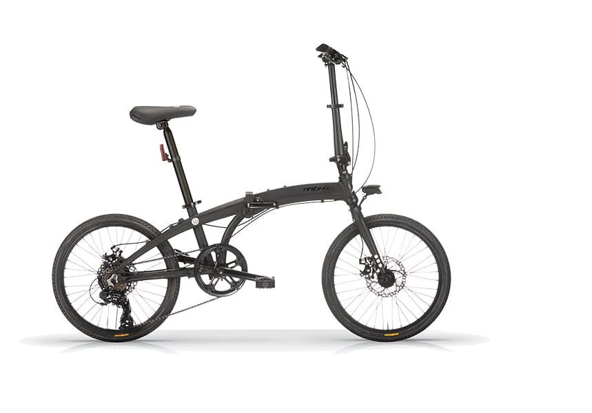

Buona sera a tutti.
In questo treath vi mostrerò l'elettrificazione della pieghevole dell'utente Carlozivi.
In alta parte del forum troverete il post aperto da lui in cui chiedeva consigli, dopo breve telefonata ci siamo accordati e quindi eccoci qui.
la bici è questa:
33,49 KB
bicina molto semplice, al prezzo giusto, ma fatta bene ed abbastanza curata nei dettagli, non ultimi i freni a disco a filo che ben si sposano con il kit scelto.

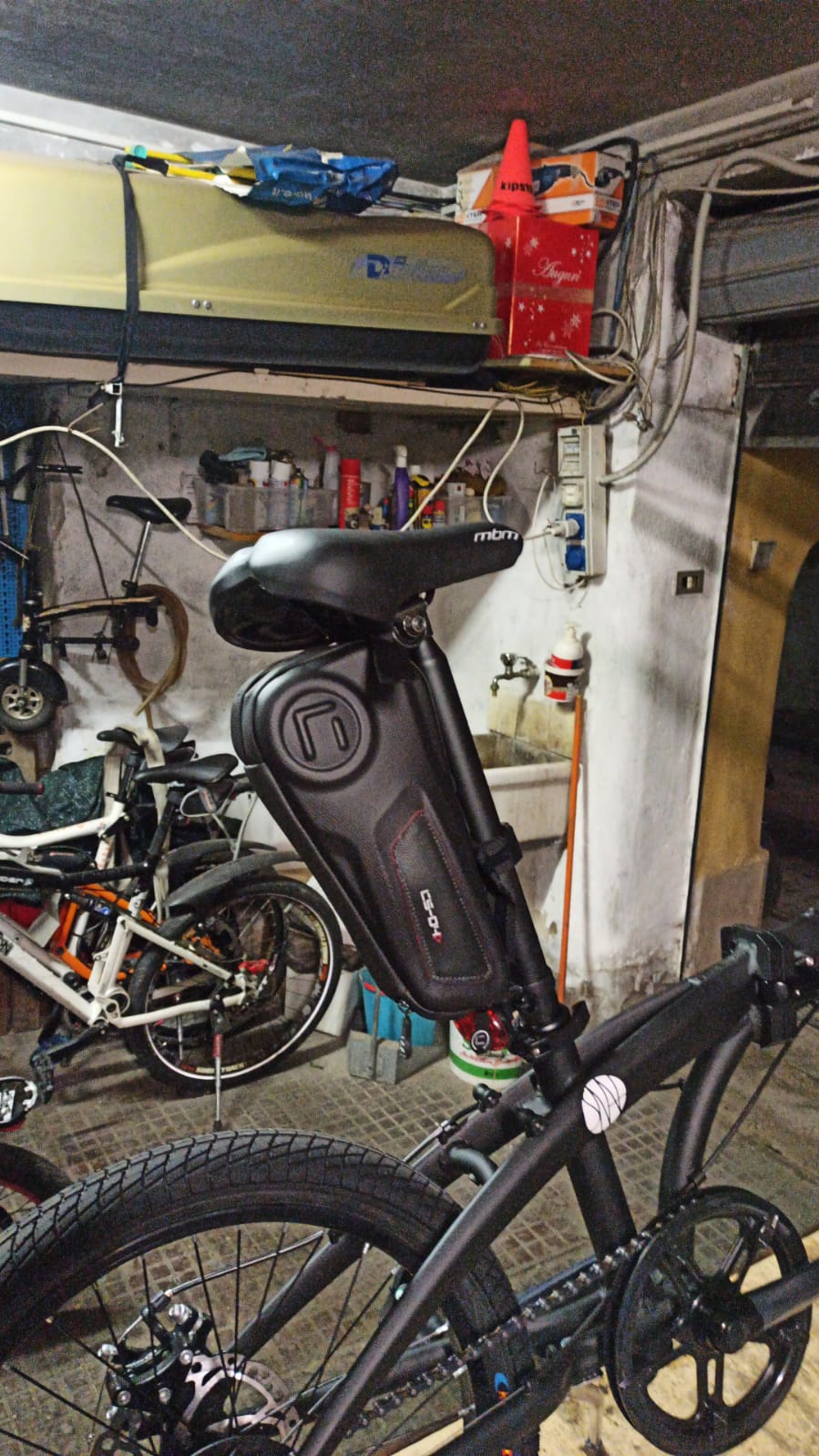

Come batteria sarà costruita una 10s4p con le samsung 50E per cui una bella 20Ah avremo tutta l'autonomia necessaria ed anche di più.
La batteria sarà messa in una sacca attaccata sotto sella e sul tubo sella:
236,73 KB
220,14 KB

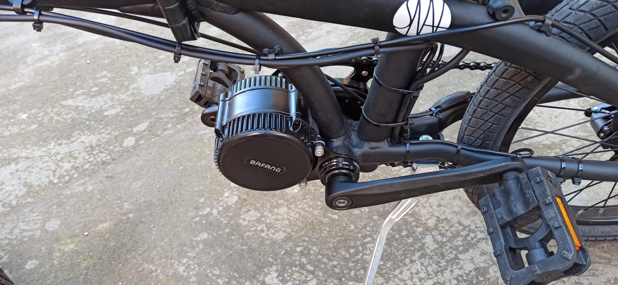

La bici presenta una sorta di staffa sotto il MC che dovrebbe servire a montare un archetto per proteggere la corona.
In un primo momento credevo che non permettesse l'inserimento del motore e andasse segata, invece non dà fastidio quindi alla bicina non sarà fatta nessuna modifica permanente; cosa utile in caso di eventuale futura vendita.
Viceversa il motore non entra nel foro del MC si ferma a metà corsa, il tubo è leggermente deformato in conseguenza delle saldature, dovrò andare un pò di Dremel

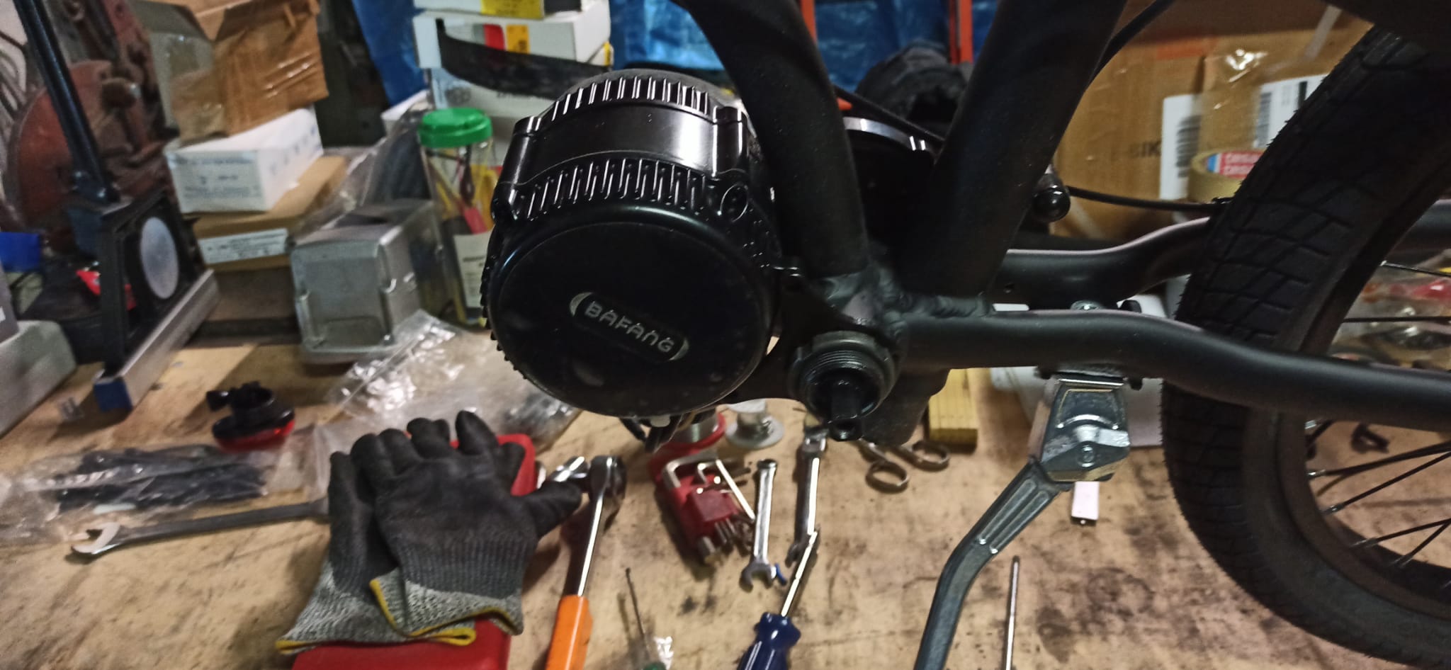

Inserito il - 02/01/2023 : 21:10:04  Mostra Profilo Invia a T4R un Messaggio Privato  Rispondi Quotando

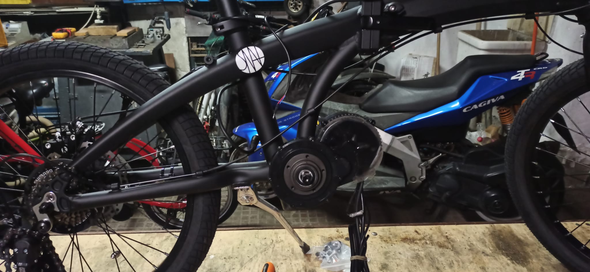

Il motore è sù dopo una bella limata interna al tubo del MC il motore è entrato senza problemi.
200,97 KB
178,12 KB
@Windfire
Nessuna necessità di spessorara anzi come detto ho dovuto limare.
Domani mattina costruzione della batteria e poi nel pomeriggio potrei anche finirla.

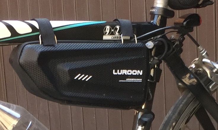

3906 Messaggi
Inserito il - 03/01/2023 : 11:19:11  Mostra Profilo Invia a giordano5847 un Messaggio Privato  Rispondi Quotando
per la bici da corsa andrebbe bene questa, Da montare sotto il tubo obliquo ci satnno le 18650 per 400Wh
Ho fatto qualche modifica per avere un aggancio a dx e sx per il velcro
Comperata su Amazon Anzi l'ha comperata Blindo su mia indicazione e riempita io ho solo pagato

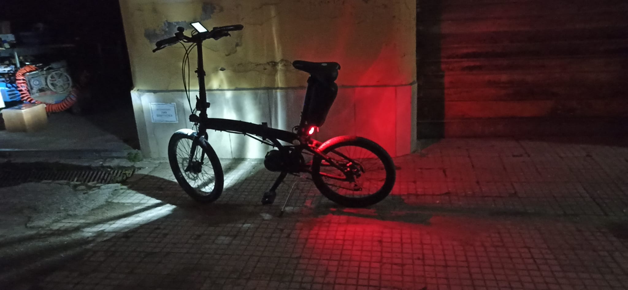

3346 Messaggi
Inserito il - 03/01/2023 : 21:14:54  Mostra Profilo Invia a T4R un Messaggio Privato  Rispondi Quotando
136,61 KB
La bicina è timida e di sera non vuole farsi vedere, domani con la luce del sole si mostrerà in tutta la sua bellezza.
@Windfire sono daccordo anch'io che su una BDC sarebbe mglio una sacca triangolare o simile
quella che ho montato io è questa:
https://www.amazon.it/gp/product/B09T6Z6XDP/ref=ppx_yo_dt_b_asin_title_o00_s00?ie=UTF8&psc=1
che poi è una borsetta proprio per i triangoli che su questa bici ho montato in verticale.
Confermo che ci và comoda una 10s4p con le 21700. Domani foto esaustive.

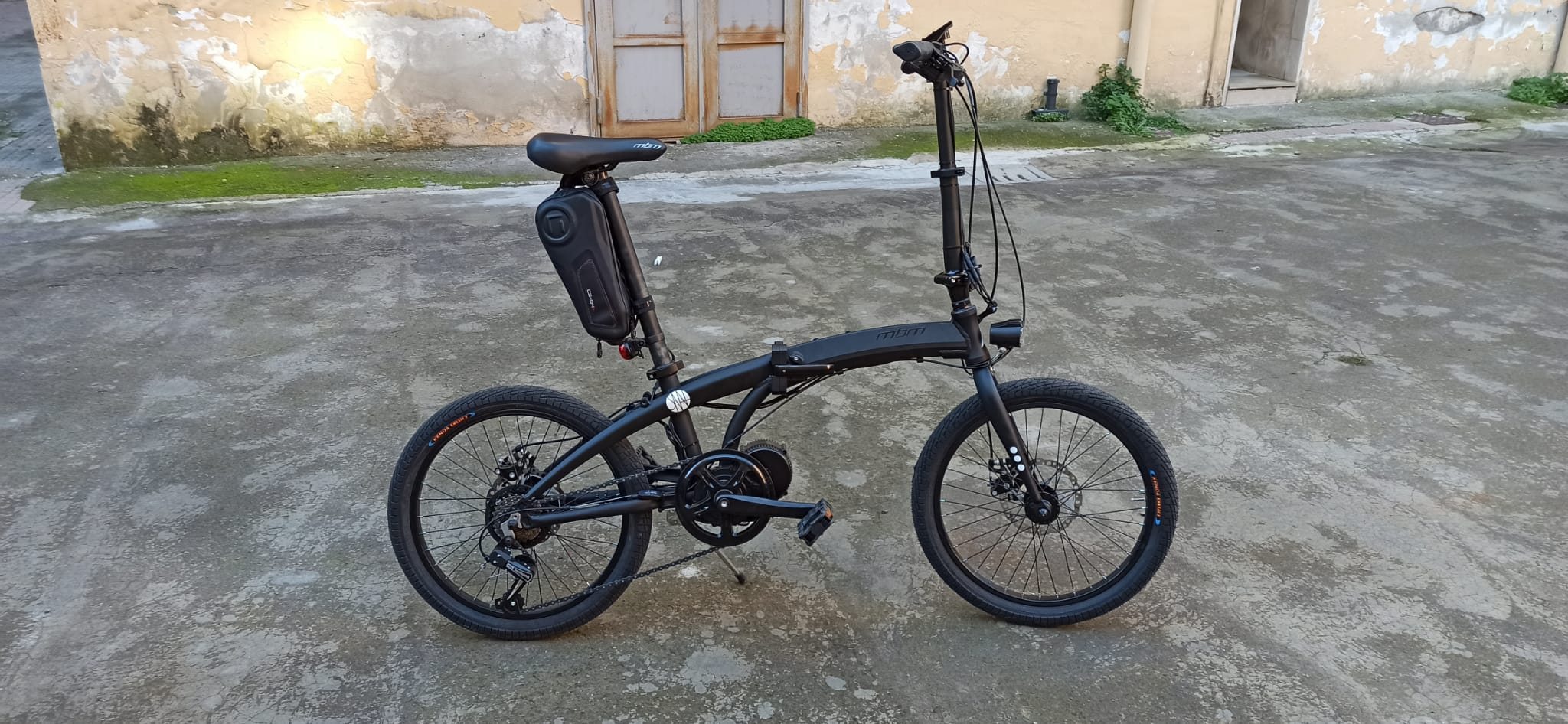

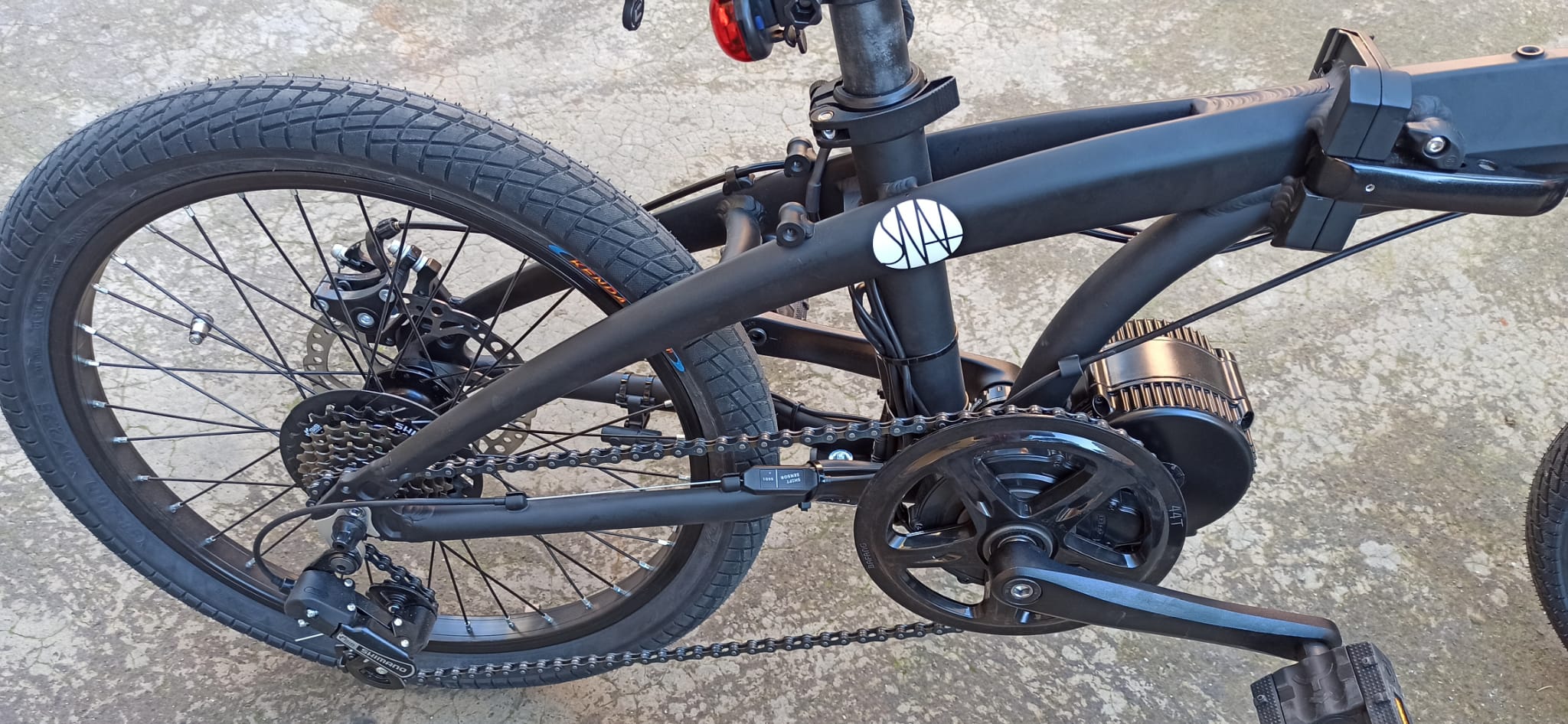

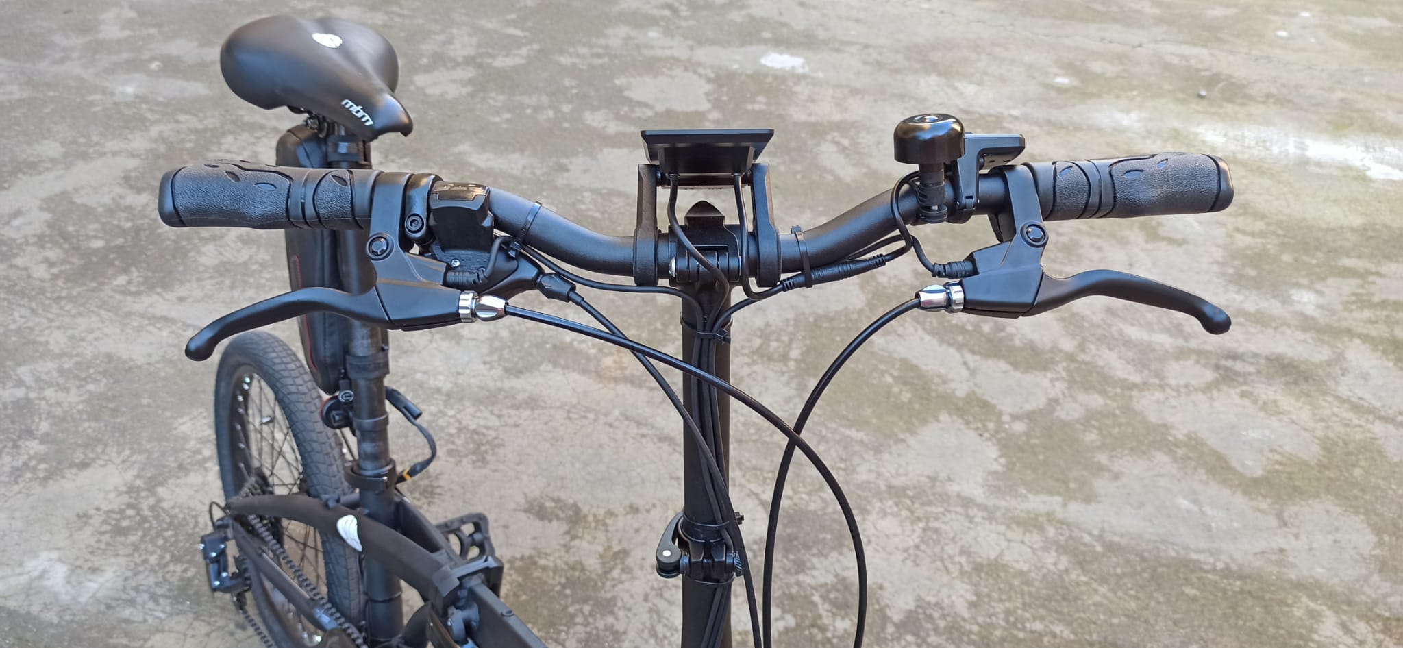

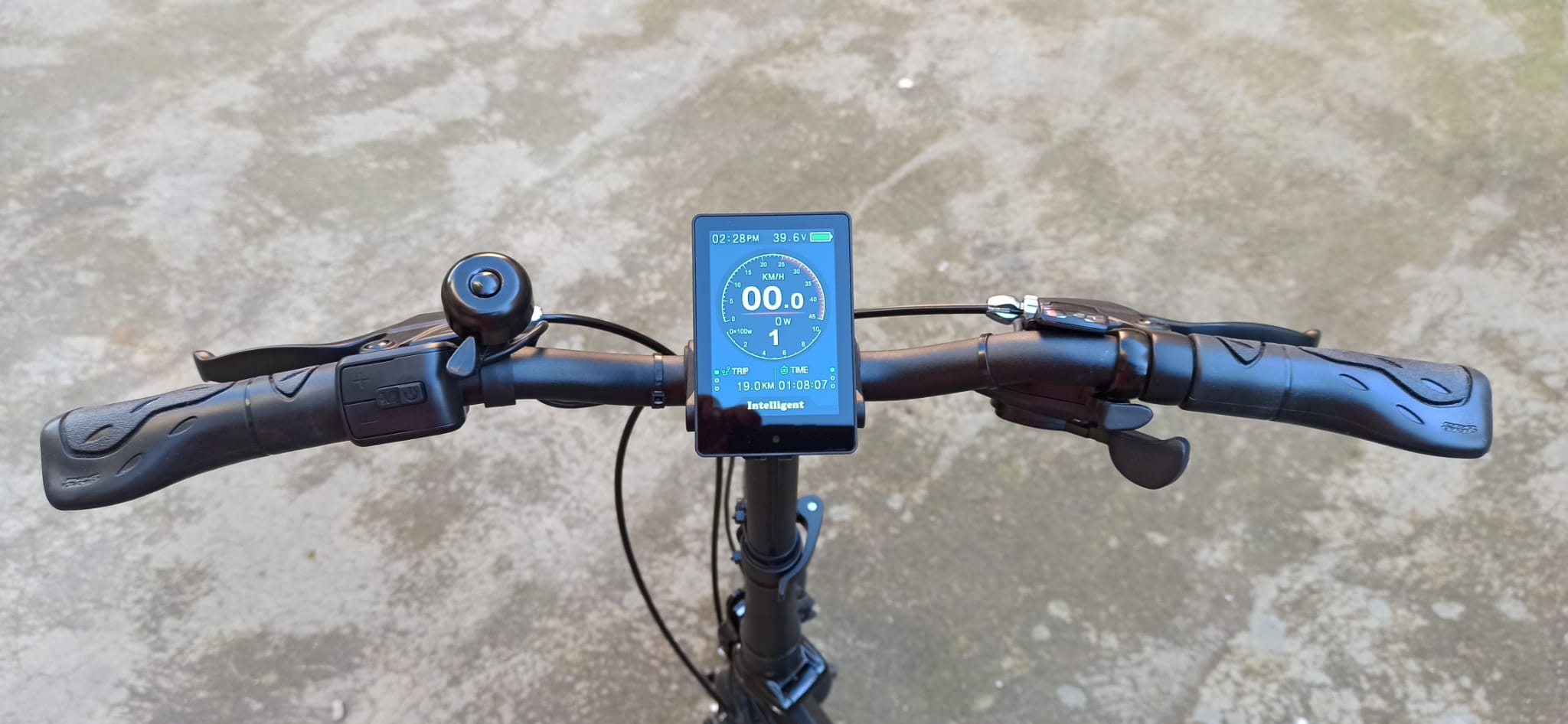

Inserito il - 07/01/2023 : 21:38:50  Mostra Profilo Invia a T4R un Messaggio Privato  Rispondi Quotando

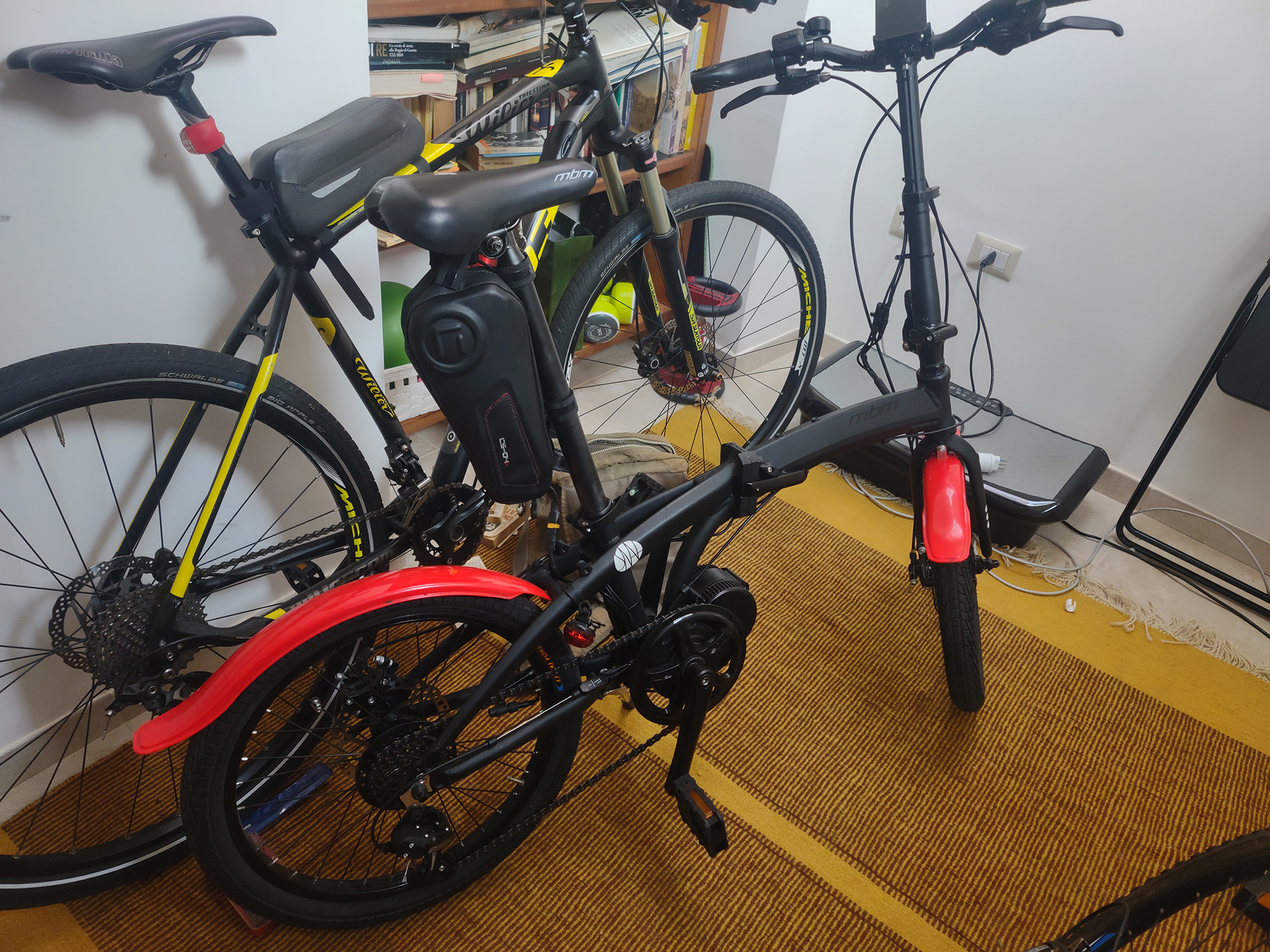

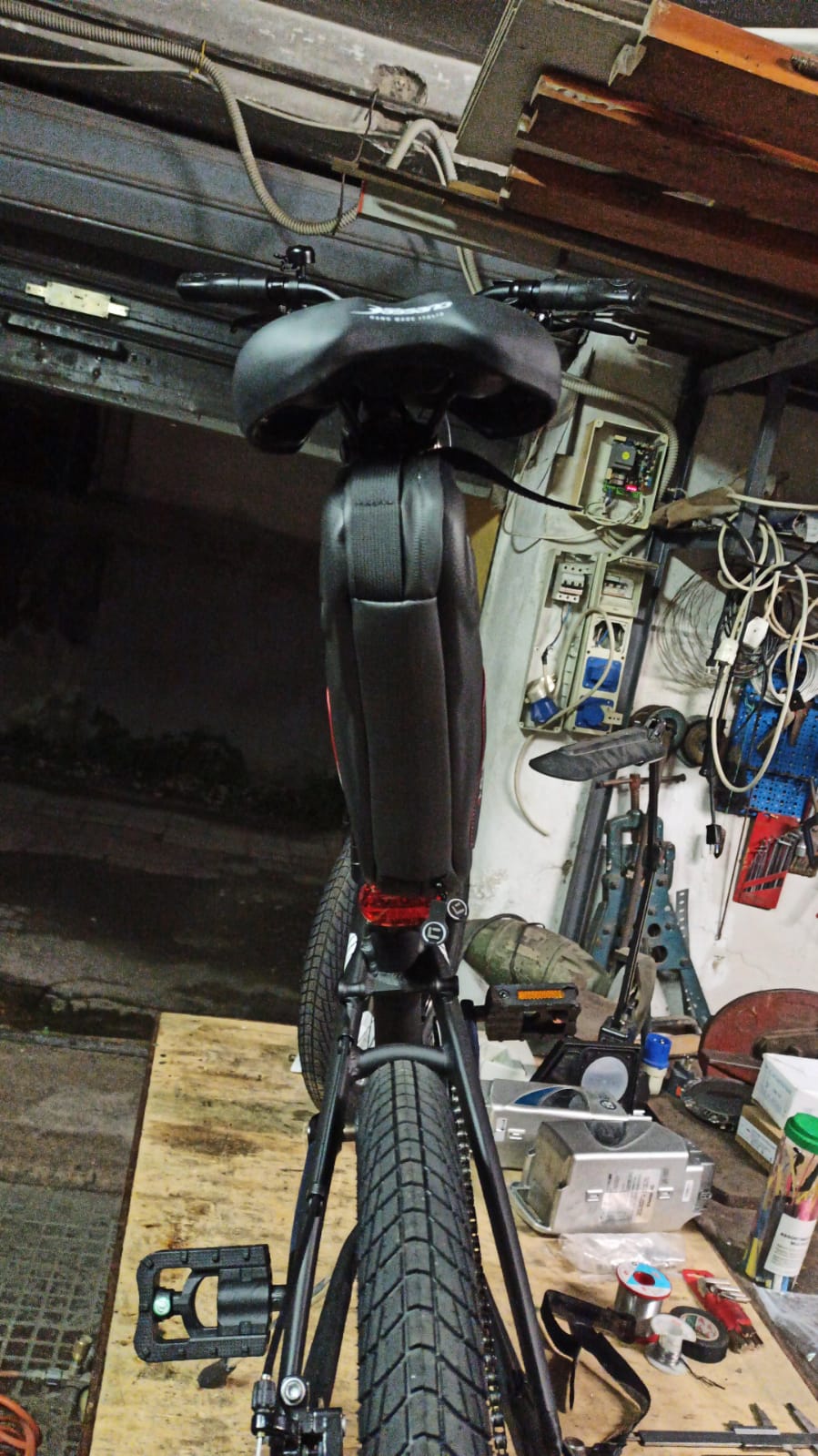

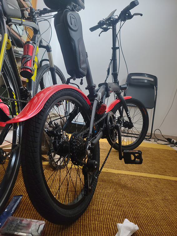

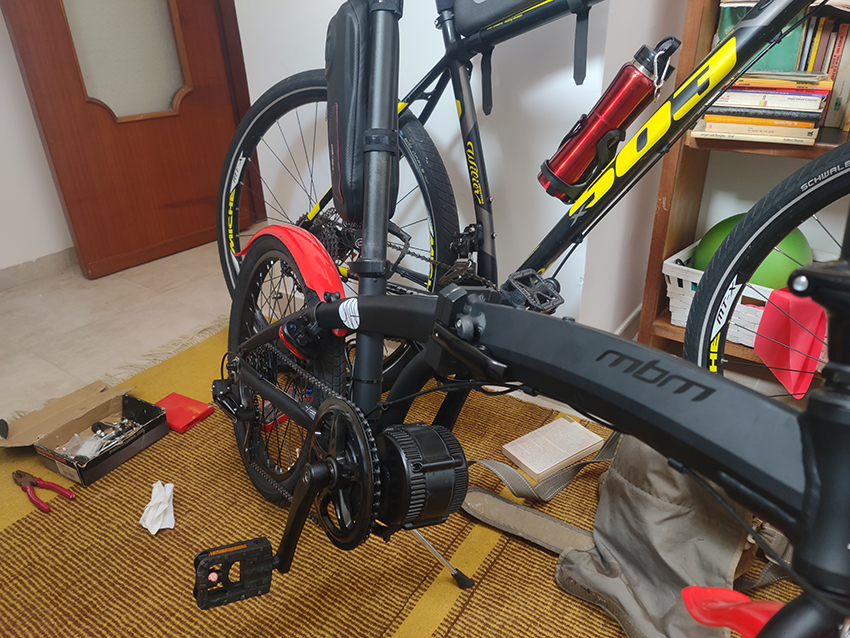

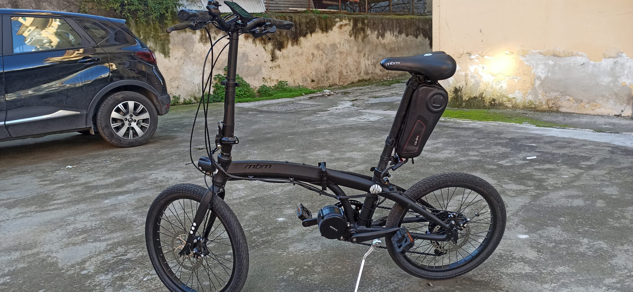

Veniamo dunque alla fine della nostra storia che sarà solo il prologo della storia di Carlo con la sua bicina.
Metto un pò di foto:
331,11 KB
363,83 KB
259,4 KB
346,36 KB
153,67 KB
205,1 KB

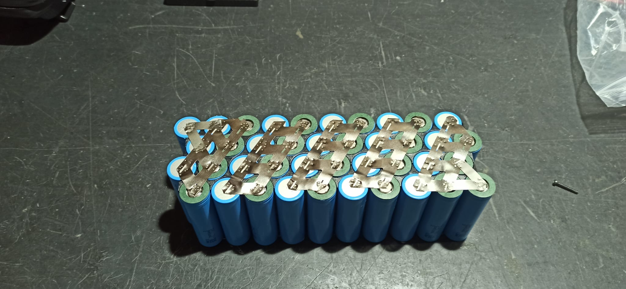

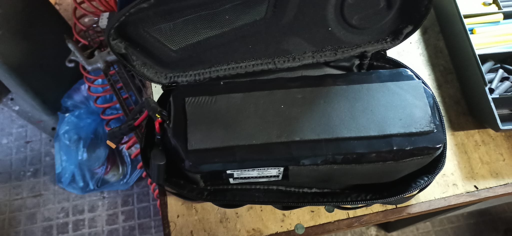

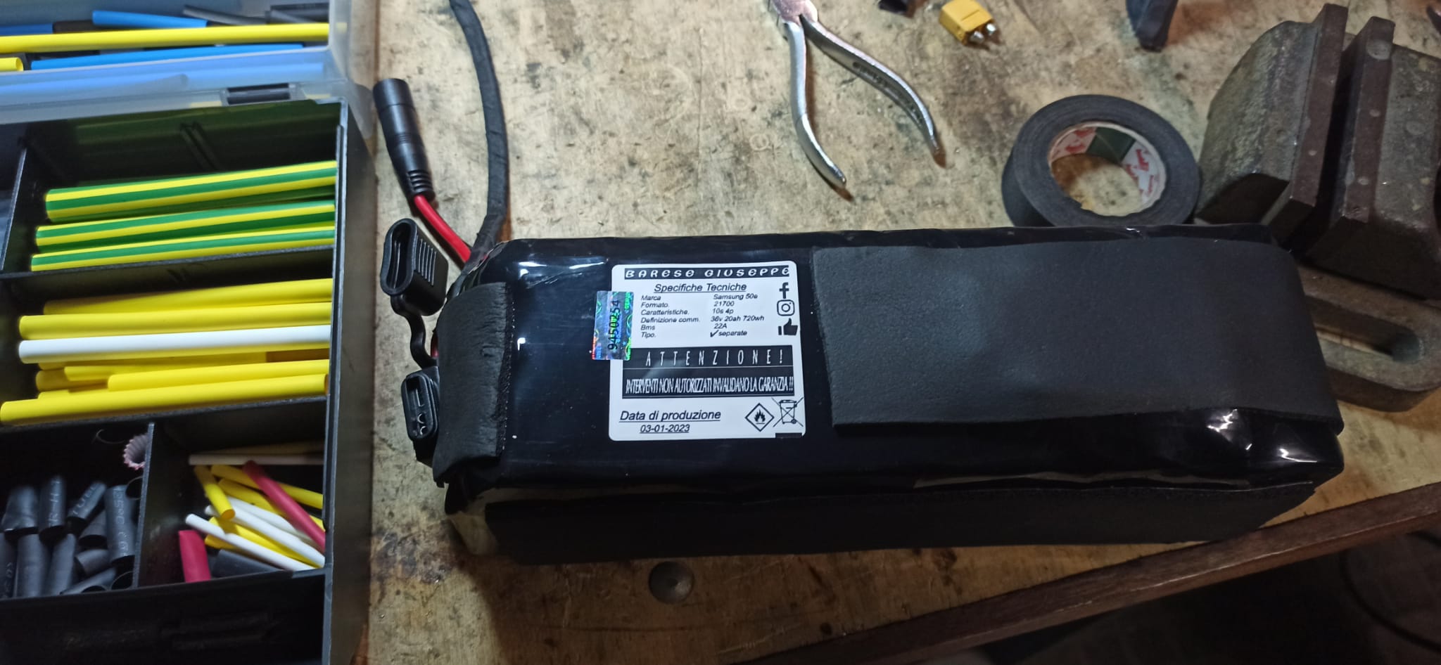

E poi un pò di foto della costruzione della batteria e di come alloggia nella sacca:
139,98 KB
187,7 KB
213,53 KB
La bipa và veramente bene (e non perchè l'ho fatta io) così rapportata, monta la 44T, forse è un pò corta in compenso raggiunge senza oltrepassarla la velocità legale.
Ma siccome si cercava una scalatrice ecco che il tutto torna.
Se siete pratici di Portici(NA) ho percorso tutta Via Libertà in estrema scioltezza.
Ho dato solo una lieve ritoccata alla programmazione niente di chè.
C'è da prendere solo due cose un set di parafanghi ed una sella decente perchè questa è veramente terribile.
Non sono riuscito a verificare l'autonomia ma con 20Ah ne farà tanti di Km.
Un 'ultima cosa messa cosi tutta in nero mi ricorda Eva Kant l'amante di Diabolik che appunto vestiva sempre tutine attillatissime in nero.
Ora non sò se a Carlo piacerà ma le ho dato appunto il nome di Eva.
Sotto con le domande

Con quella gabbia si può cambiare la ruota libera filettata e mettere una 13-34, prende 2-3kmh di vmax e per arrampicarsi va molto meglio che col 28

Io sulla mia pieghevole ho montato questi parafanghi https://www.bike-discount.de/it/sks-germany-set-di-parafanghi-per-bambini-velo-55 e mi trovo molto bene. Ci sono anche quelli più piccolini da mtb, però secondo me servono a poco.
3906 Messaggi
Inserito il - 08/01/2023 : 10:40:49  Mostra Profilo Invia a giordano5847 un Messaggio Privato  Rispondi Quotando
Sono contento di aver dato questa idea a Carlo. Complimenti TR4 ottima realizzazione. Il piccolissimo motore al mozzo non è un gran scalatore! Andrebbe bene in pianura (aggiungerebbe solo 4Kg al peso della bicina).
A proposito quanto pesa?
5857 Messaggi
Inserito il - 08/01/2023 : 12:18:54  Mostra Profilo Invia a leonardix un Messaggio Privato  Rispondi Quotando
Complimenti Pino, bellissima e costruita veramente su misura come un capo di sartoria!
3346 Messaggi
Inserito il - 08/01/2023 : 15:53:30  Mostra Profilo Invia a T4R un Messaggio Privato  Rispondi Quotando
Grazie a tutti.
Eva è stata consegnata, magari Carlo nei prossimi giorni ci dirà come si trova.
@LolloMO ti ho mandato un mp con il mio cell.
@Giordano come detto sopra ci fosse ancora Marco di Alcedo si poteva valutare un BPM cod16 survoltato a 48/60V. Ma a conti fatti il BBS risulterebbe globalmente superiore. Non sono riuscito a pesarla ma siamo sotto i 20Kg.
@Leonardix farla su misura dell'utente, ti dirò, è una delle cose che più mi dà soddisfazione.
Ancora grazie a tutti.

Se dovessi comprare una bici da strada usata , come faccio a capire se il bbs02 entra senza dover smontare il movimento centrale?
T4R ha scritto:
Grazie a tutti.
3346 Messaggi
Inserito il - 11/01/2023 : 20:12:32  Mostra Profilo Invia a T4R un Messaggio Privato  Rispondi Quotando
Se è una bici medio vecchia in linea di massima è sempre compatibile, questo perchè il diametro della ghiera dei MC ha un diametro standard, l'eventuale diametro interno lo correggi o limando se non entra o mettendo qualche spessore se fosse un pò lasco.
Se invece si tratta di bici e MC più moderne potresti trovare difficoltà.
In definitiva quando trovi la bici fai una foto e possiamo darti un consiglio più preciso.
Ancora grazie per i complimenti.

carlozivi
8 Messaggi
Inserito il - 15/01/2023 : 14:04:37  Mostra Profilo  Rispondi Quotando
Anzitutto voglio ringraziare Giordano5847 che mi ha consigliato di rivolgermi a Pino. E ovviamente Pino che ha realizzato la bici e che va benissimo. Qui le mie impressioni dopo due settimane circa di utilizzo. La bici percorre quasi ogni giorno il tratto casa-porto di Napoli - dove viene richiusa per poter essere imbarcata sull'aliscafo come bagaglio (costo 3 euro invece di 7, differenza non di poco conto) porto d'Ischia/scuola. Purtroppo non percorre ancora il tratto di mare che separa Napoli da Ischia ma sono certo che a Pino verrà qualche altra idea... In compenso, se la cava benissimo anche per qualche uscita a scopo ludico/utilitaristico/commuter cittadino. In media percorre 10-15 km al giorno, una metà in salita piuttosto impegnativa, e la carica si assottiglia di pochissimi v. Non l'ho ancora testata su tratti più lunghi ma presumo che l'autonomia con 20ah sia decisamente notevole. Peraltro è diventata una specie di mulo da montagna per rendere meno faticosa la salita che mi separa da casa (al Centro Storico di Napoli), che è estremamente ripida -anche con eventuali buste della spesa. Il motore è stato molto ben settato da Pino, interviene solo quando serve a tutto vantaggio dell'autonomia e dell'esercizio fisico e spinge bene. Da notare che avendo chiesto una configurazione "legale" non monta acceleratore; peraltro io lo uso a un livello di assistenza medio e si arrampica comunque alla grande pur mantenendo quella sensazione di pedalata che dà anche una certa soddisfazione. Diciamo che è diventato uno strumento indispensabile. Difetti di assemblaggio e progettazione non ce ne sono; Pino è una persona straordinariamente competente e disponibile - è venuto a ritirare a domicilio, ad esempio, la borsa che ho acquistato per il trasporto (qui il problema invece l'ha creato Amazon, che ha presentato come spalleggiabile una borsa che non lo è affatto...) e per il ritiro finale, avvenuto di domenica pomeriggio a orario di riposo e gli chiedo il permesso di apporre sul telaio un adesivo "powered by Pino" come sui vecchi 125 anni Ottanta...
Veniamo ai difetti - che non dipendono dal realizzatore ma sono relativi al concetto di bici pieghevole/trasportabile in generale: la bici non è leggerissima; non lo era alla nascita e a maggior ragione non lo è adesso. Si riesce a portarla a tracolla (che tra l'altro ha degli spallacci cortissimi e dovrò cambiarla) nella borsa che ho comprato ma solo per brevi tratti (biglietteria/aliscafo; portarla sulla passerella, che peraltro è stretta, è abbastanza un'impresa). In compenso si ripiega in 2 minuti cronometrati anche perché il cablaggio realizzato da Pino è generoso senza intralciare i movimenti. Rispetto alla configurazione di base è stato necessario aggiungere dei parafanghini rossi che fanno un bell'effetto estetico in contrasto con il nero opaco del telaio, gli pneumatici nuovi (Kenda Kontakt, visto che quelli di serie erano sottili e duri, realisticamente più adatti a un giocattolo), anche questo su suggerimento di Pino, ho dovuto comprare una sella più comoda e con molle visto che il telaio è rigido e le strade che deve affrontare, tra pavè e basolato, sono molto sconnesse. Infine è stato necessario cambiare d'urgenza il morsetto di sostegno della sella visto che quello di serie ha ceduto subito con esiti potenzialmente pericolosi. Insomma questo budget di poco superiore ai 1000 si è rivelato ben inferiore a quello necessario per una bici già fatta di pari contenuti, ammesso che esista una pieghevole a motore centrale di questo peso; io avevo trovato solo una Atala su cui i recensori sollevavano non pochi dubbi. Per il peso non si poteva di più e forse non si può molto in assoluto anche con budget superiori: la bici in configurazione muscolare pesa 12,5 kg: ne ho viste da 10 a costi enormemente più elevati, ma non sarebbero stati i 2,5 kg in meno a cambiare la musica: una pieghevole da 20' peserà sempre, una volta elettrificata, intorno ai 20 kg. Conclusioni, sono decisamente soddisfatto e ringrazio di nuovo Pino e il forum che ci ha permesso di conoscerci!
462,59 KB
566,54 KB
2290,04 KB
Modificato da - carlozivi in data 15/01/2023 14:07:42
