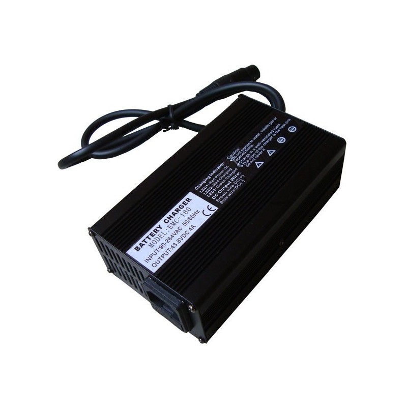

Per la ricarica c'e' un alimentatore da 1A 48V, oppure da 2A. Altri voltaggi pure eventualmente.

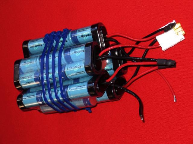

Minipack (48V/3,8Ah) arrivati ed in fase di montaggio!
Che orientamento e' suggeribile per la prima carica di NiMH, in particolare che durata?
mazott
1359 Messaggi
Inserito il - 10/11/2007 : 09:21:58  Mostra Profilo Invia a mazott un Messaggio Privato  Rispondi Quotando
Piu' che un pacco, e' un'ammucchiata di pile, effettivamente...
50,13 KB
Dopo circa 15 ore di carica, ha assorbito 110 Wh, mi sembra ne manchino almeno una cinquantina, ad un appello ragionevole, sara' che deve essere un po' "rodato"?

Prove fatte. La prima indicazione sintetica e' piuttosto negativa. Il pacco, usato come riservetta, permette un'autonomia di 10Km su terreno pianeggiante, pari allo sfruttamento totale di solo il 15% della sua energia potenziale (3,8Ah* 48V), un'efficienza mortificante. Ricaricata la batteria, ho fatto una seconda prova, con i miei saliscendi consueti, e i Km sono diventati solo 4! Quindi tutto cosi' negativo?
In realta', il mini-pack eroga correnti anche discretamente alte, fino a tutti i 20A richiesti dal Crystalyte. Il venditore dichiara addirittura 38A ma, d'altra parte, la descrizione tecnica si astiene in tal caso dal precisare il costo in efficienza, che risulterebbe altissimo! Ho stimato che a 20 A il mini-pack durererebbe forse 2 o 3 minuti ed a 38A nemmeno 30 secondi, svuotando in un lampo tutta l'energia chimica contenuta. Con l'uso del power analyzer vi posso riferire invece quanto e come e' durato effettivamente a me:
Premetto che qualunque batteria lavora in condizioni ottimali quando il voltaggio della batteria, sotto carico, non scende mai sotto il suo valore nominale. Ho quindi preso come riferimento questo tipico comportamento per valutare l'efficienza energetica del minipack messo sotto i vari possibili carichi.
Ho verificato che, a batteria pienamente carica (0Wh ancora forniti), la corrente massima erogabile in regime di efficienza era di 5,5A, significando che richiedere piu' corrente abbatteva proporzionalmente il potenziale ai morsetti. Intorno ai 60Wh erogati, la corrente massima erogabile in condizioni di efficienza era scesa a 3,5; intorno agli 80Wh prelevati, la corrente massima era diventata circa 1A e a 85Wh la corrente max fornibile era non piu' di 0,5A. Cioe' riassuntivamente:
0Wh 5,5A
60Wh 3,5A
80Wh 1,0A
85Wh 0,5A
La batteria era quindi "morta" dopo 97Wh di energia fornita, corrente a zero.
Le prestazioni sinitetiche del mini-pack (4Km in salita, 10Km in pianura) sono abbastanza deludenti, anche per una riservetta secondaria. La conclusione piu' promettente potrebbe pero' essere che, mettendo tre di questi minipack in parallelo, si potrebbe avere una buona efficienza energetica fino a 16-17A (che sono 5,5 * 3) erogati sostenuti, permettendo individualmente una scarica ottimale dei mini-pack. L'energia risultante di (3* 3,8 * 48)= 547Wh potrebbe avere modo, in quel caso, di essere quasi tutta trasferita dalla batteria, tantopiu' considerando che in media l'assorbimento del motore su un tragitto non e' certamente alto ai quei valori.
La spesa totale dei tre mini-pack in paralleo si aggirerebbe intorno ai 300 euro, che per un pack di 48V/11,4Ah e' poco piu' della meta' di quello che si trova in giro.

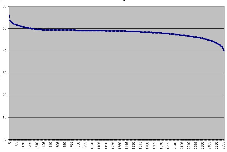

Inserito il - 18/02/2008 : 23:06:51  Mostra Profilo Invia a mazott un Messaggio Privato  Rispondi Quotando
Proseguo brevemente questo thread di tre mesi fa per pubblicare una piccola misura che mi sono permesso di fare con la sonda di carico di cui nel frattempo mi sono armato.
Ho sottoposto il mini-pack con una corrente costante di 3,5A sostenuta fino a che il calo del voltaggio non ha raggiunto la soglia dei 40V, un valore che ho ritenuto di cut-off per una batteria di questo tipo. La curva e' quella che si vede nel grafichetto riportato
27,59 KB
I Wh, estratti dal pack durante la scarica, sono stati 125, un valore che e' pari solo a circa il 70% del totale teorico disponibile, in buona parte dovendosi all'effetto Peukert per questo tipo di accumulatori. Non ho potuto eseguire la scarica molto oltre i 3,5A perche' la sonda arriva ad un massimo di 200W, pero' ho visto che non c'e' calo di voltaggio sostanziale ancora fino a 5A, come gia' vidi all'inizio di queste mie osservazioni. Mettendo dai tre ai quattro di questi mini-pack in parallelo, e' possibile ottenere realisticamente un pack tra gli 8 e i 10Ah abbondanti, con corrente di scarica momentanea compresa tra 15 e 20A.
Certo e' che, con gli avanzamenti recenti del litio, tutto questo che era di tre mesi rischia di essere alla fine solo un divertente esperimento...

salve a tutti le batterie le ho assemblate io e do 3 mesi di garanzia ma la spedizione andata e ritorno è a carico vostro la batteria misura 29x10,5x 6 per il caricabatterie potete usare uno di questi che va benissimo l'importante è che non superi i 50,4 volt e non più di 5 ampere di carica
https://bmsbattery.com/ebike-charger-ev-charger/23-alloy-shell-180w-lifepo4-li-ion-lead-acid-battery-ebike-charger-ecitypower-charger.html
55,58 KB
Modificato da - scannella in data 20/08/2015 09:46:04

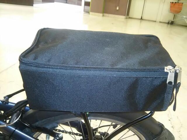

posto alcune foto di borsa per batteria impermiabile per dare un'idea di dove mettere le batterie queste borse si possono fare di qualsiasi forma e colore il costo è dai 15/25 euro dipende molto dalla,forma e dalla imbottitura
52,39 KB
45,12 KB
42,7 KB
Modificato da - scannella in data 11/09/2015 10:55:15
