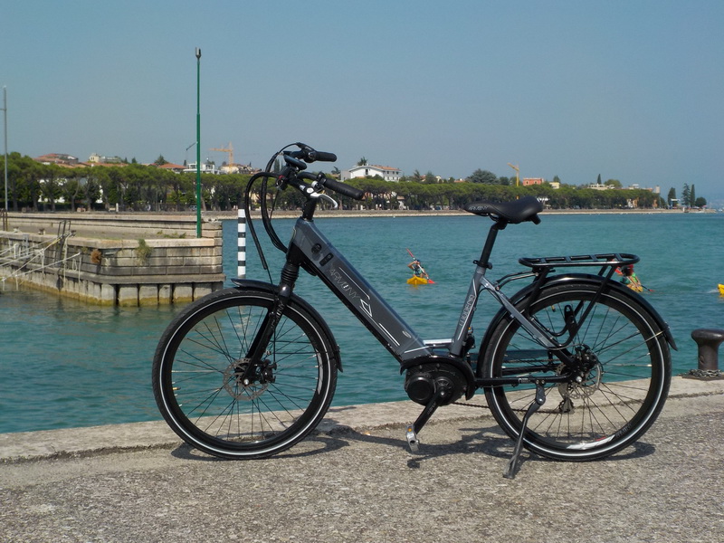

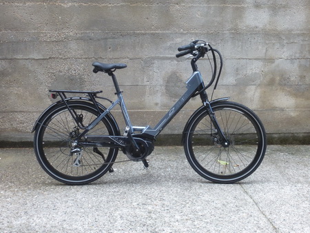

Il modello sotto test si chiama
MODENA EVOLUTION
E ho potuto starci in sella per 575km (eh si ci ho fatto parecchia strada !)
La versione provata è un modello per uso cittadino/turistico; se si è interessati alle MTB c’è disponibile il modello
SESTRIERE EVO
con la medesima motorizzazione

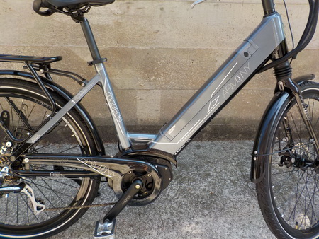

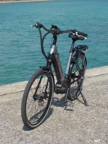

Il telaio è di tipo aperto, completamente in alluminio e, secondo la tendenza stilistica che si sta affermando, con la batteria integrata - ma facilmente estraibile- nel tubo obliquo

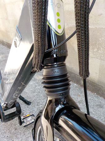

L’ammortizzatore anteriore è del tipo “monoshock”
E’ efficace sulle piccole irregolarità ma si arriva rapidamente alla fine della sua breve corsa

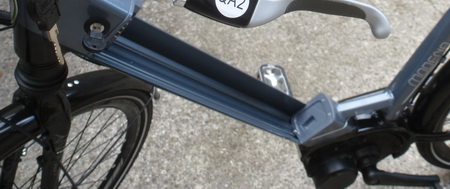

Il tubo obliquo ha una conformazione ad “L” per poter integrare la batteriae consentirne una rapida estrazione ; garantisce una buona solidità ma in condizioni di uso spinto si avverte la sua elasticità
Sono comunque arrivato in discesa a 53.6km/h senza che si innescassero instabilità
Lo scavalco è basso e largo: agevole salire e scendere anche con seggiolino-bimbi montato
La posizione in sella si regola da “busto eretto” a “intermedio”
Il peso della bipa senza batteria è di 21.7kg ; la batteria pesa 3.35kg e porta il peso complessivo a 25kg: non è leggerissima ma è nella media

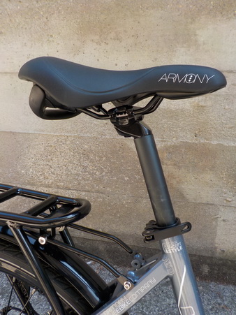

La sella è di tipo “unisex” imbottita; si è rivelata comoda anche in lunghe percorrenze E’ il modello Hertz City della SR

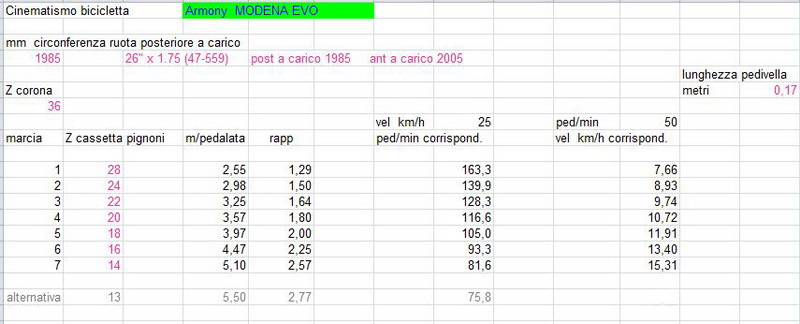

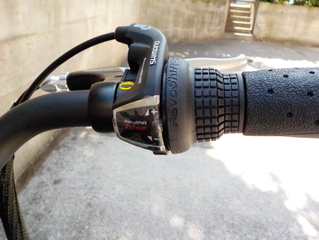

Il cambio è uno Shimano Acera preciso e veloce; si aziona con un morbido comando a rotazione
Lo sviluppo metrico è un pò corto: buono in salita fino a meno di 8km/h, ma a 25km/h richiede una cadenza di 82ped/min che è piuttosto elevata

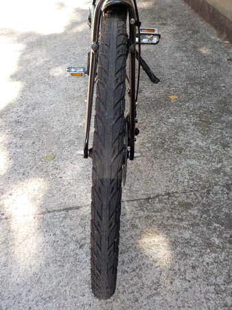

I pneumatici (da 26” x 1.75” ) superano bene le piccole asperità ed hanno una buona tenuta; la valvola è di tipo automobilistico

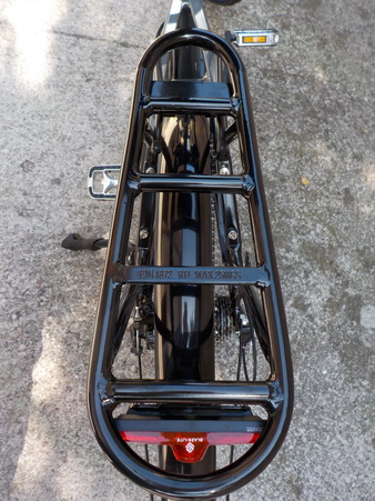

Il portapacchi è ben robusto e omologato per 25kg

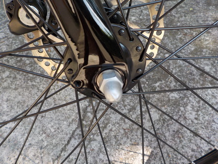

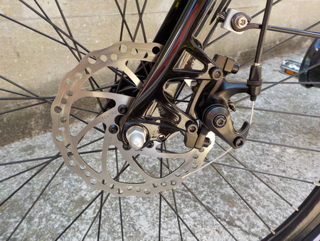

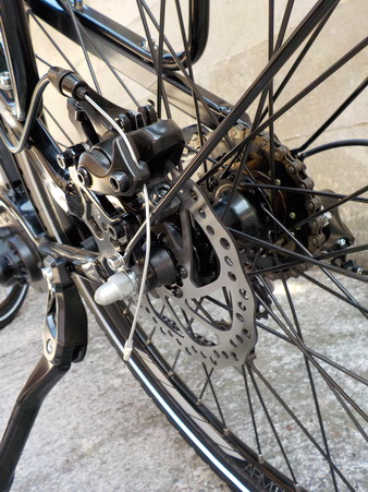

L’impianto frenante è a dischi (entrambi da 160mm) ed azionamento meccanico Tektro Aries
Le leve sono morbide da azionare
La frenata è potente e assai ben modulabile; è difficile arrivare al bloccaggio della ruota posteriore e non c’è tendenza al ribaltamento in avanti
Lo spazio di fermata da 25 km/h è di 3.30m: buon valore che restituisce una confortante sensazione di sicurezza
Nelle frenate “di panico” l’ammo anteriore tende ad avere qualche tremolio ma la bipa rimane perfettamente controllabile

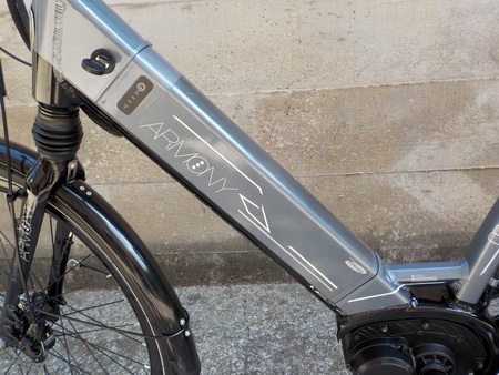

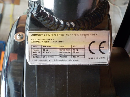

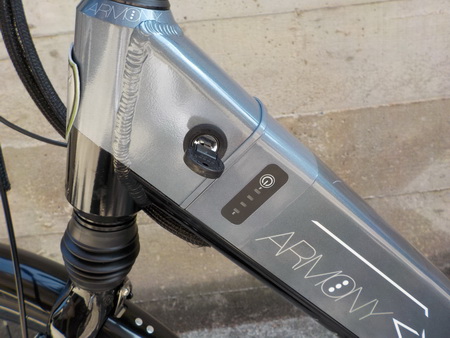

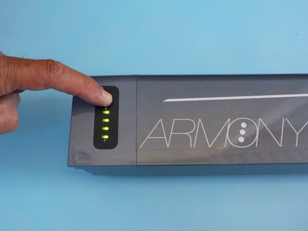

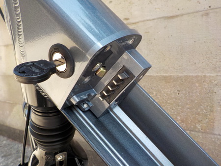

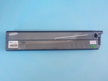

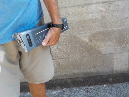

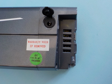

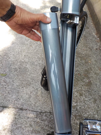

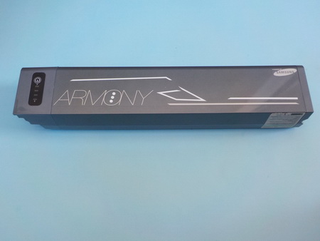

La batteria è al Litio a 36V e ha una buona capacità: 13 Ah 468Wh
E’ alloggiata nella struttura del tubo obliquo del telaio e ne completa la forma a “L”
L’estraibilità è molto facile: ottimo risultato per una batteria integrata nel telaio !

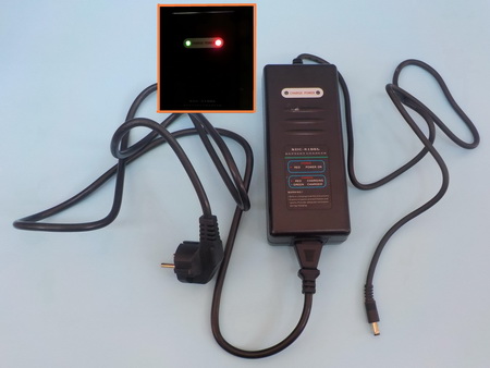

Quando completamente scarica, si ricarica in 7 ore e 30 minuti : è un tempo un pò lungo ma che ne preserva la durata

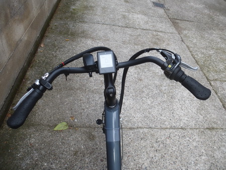

Un display, ben visibile sia di giorno che di notte, riporta molte utili indicazioni compresa la potenza assorbita dal motore, quella erogata dal ciclista e le calorie da lui bruciate
Interessante è anche la presenza di una precisa indicazione del consumo medio in Wh/km

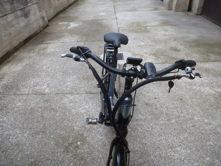

Una pulsantiera, posta vicino alla manopola sinistra del manubrio, è comoda e ben raggiungibile

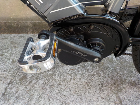

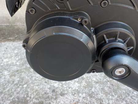

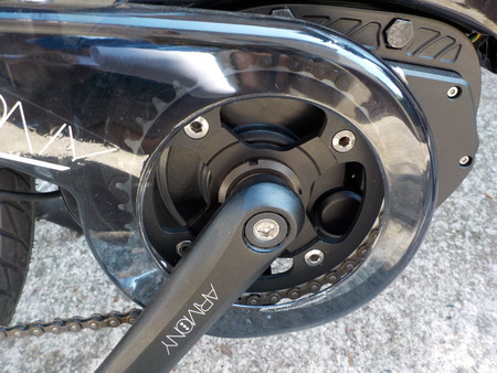

La Modena Evo è equipaggiata con il gruppo motore Olieds (che ha l’attacco compatibile Bosch)
Il motore e la centralina sono smontabili senza dover rimuovere tutto il gruppo motore dalla bipa
La linea di catena risulta ottimale

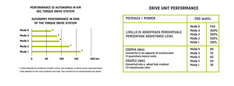

La coppia erogabile è di 80Nm al pedale (o alla ruota se si usa un rapporto corona/pignone 1:1)
La spinta è buona e vigorosa
Durante la marcia il motore è silenzioso e lo rimane anche quando è sotto sforzo elevato
Mi viene da definirlo “potente e gentile “: ti mette a disposizione tutta la sua forza ma senza importela

I livelli di assistenza sono 4 e corrispondono a 100% - 200% - 300% - 400% della potenza impiegata dal ciclista

C’è il livello 0 cioè assistenza disattivata ma cruscottino acceso
E poi c’è il livello 5 che lavora in “emulazione PAS” cioè fa erogare al motore circa 130W anche con la semplice “pedalata simbolica”: è la prima volta che lo trovo su un sistema a sensore di sforzo

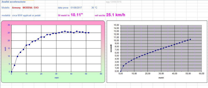

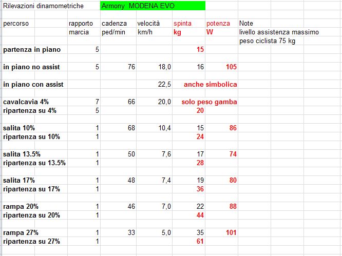

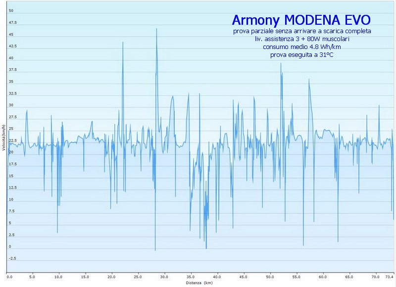

Il tempo per percorrere 50m da fermo è breve: 10.11” e la velocità di uscita è 25.1 km/h
La spinta del motore è vivace e, nel traffico, ci si muove disinvoltamente; la bipa è assai agile
La regolazione dell’assistenza col sensore di sforzo consente di regolare rapidamente e istintivamente la spinta del motore e la velocità di marcia al valore desiderato
Il cavalcavia al 4% viene superato a 20.0 km/h col semplice peso della gamba sui pedali e la
ripartenza richiede una pressione sui pedali leggera
La salita al 10% si supera a 10.4km/h , in 1.a marcia e con una potenza sui pedali di circa 86W; è un valore di sforzo sostenibile senza difficoltà ed è simile a quello necessario in piano
La ripartenza richiede una spinta sui pedali di soli 24kg:
Anche sul 20% lo sforzo necessario non diventa eccessivo : 22kg per 7.0km/h
Però la cadenza di pedalata comincia a diventare lenta (46 ped/min); da qui in poi è appannaggio di ciclisti muscolosi che possono spingere più vigorosamente facendo risalire la velocità (e perciò la cadenza di pedalata)
La ripartenza ha richiesto 44kg
Sul 27% sale e riparte con 61kg applicati ai pedali: praticamente tutto il proprio peso
Non c’è la funzione “soft start” ma è presente il “walk” che però è piuttosto debole in salita

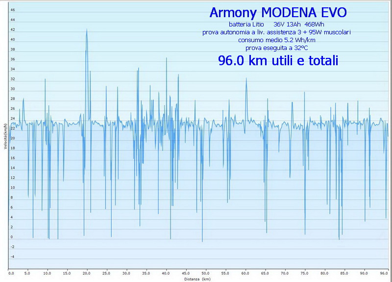

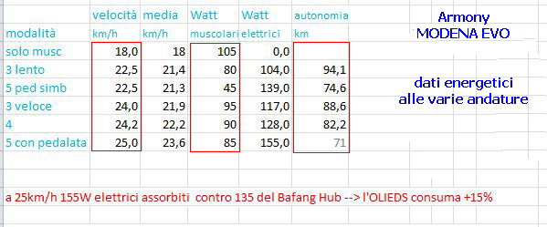

La velocità massima è di 26km/h limitata dal cut-off tachimetrico ed è raggiungibile con ogni livello di assistenza (ovviamente spingendo adeguatamente sui pedali)

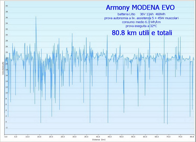

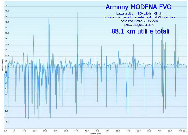

L’autonomia a livello 3 e a velocità contenuta (22.5km/h) risulta di 94km: ottimo valore per il cicloturismo
Lo sforzo richiesto è di 80W ben sopportabile ma superiore ai soliti 70W che impiego nelle prove di autonomia
In “emulazione Pas” l’autonomia è risultata di oltre 74km con uno sforzo “simbolico” sui pedali
A livello 4 e applicando 90W ai pedali, l’autonomia è risultata 82km a 24.2km/h di velocità di crociera

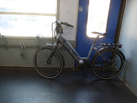

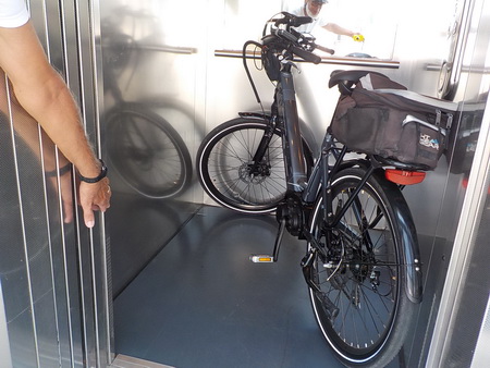

Il trasporto in treno è di conseguenza sufficientemente agevole ma non abbastanza da essere usata in uso “commuting”

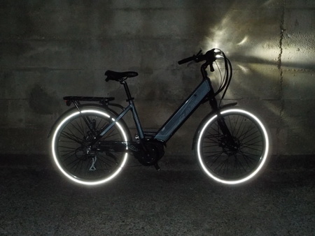

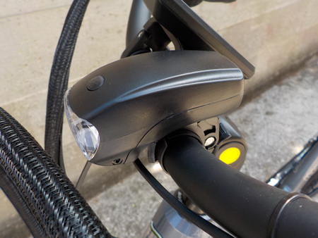

L’impianto luci è alimentato da pile indipendenti che possono essere anche ricaricabili
La luce anteriore è ottima per essere visti ma appena sufficiente per illuminare la strada

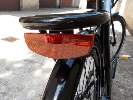

La luce posteriore (a luce fissa) è ben visibile anche lateralmente
Non ci sono antifurti di serie salvo il blocco a chiave della batteria; è presente la bulinatura del numero del telaio

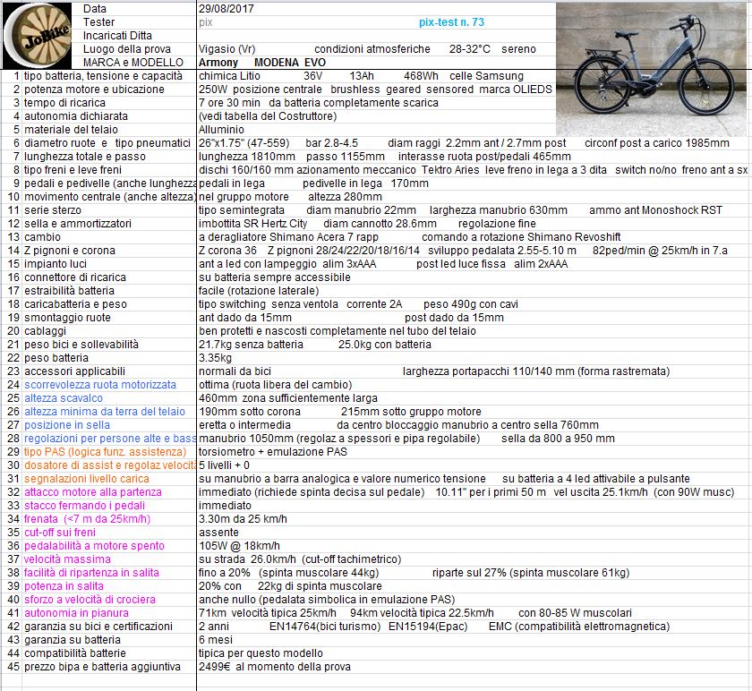

Qui c’è la SCHEDA con il riassunto delle caratteristiche principali
Scheda valutazione

L’ammortizzatore anteriore è del tipo “monoshock” cioè ha un elemento elastico coassiale col cannotto del manubrio
E’ efficace sulle piccole irregolarità; si arriva rapidamente alla fine della sua breve corsa quando il fondo diventa sconnesso
In frenata flette sensibilmente ma non altera la traiettoria; la sua costruzione è più leggera di un ammo classico (e risulta più bello)
E’ l’ammortizzatore giusto per una bipa turistica come è la Modena

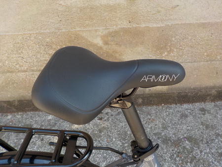

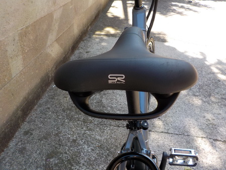

La sella è di tipo “unisex” imbottita, senza scavo centrale ma con una conformazione più morbida sull’asse centrale
Si è rivelata (per il mio “lato B”) confortevole anche dopo lunghe percorrenze (e non mi ha provocato indolenzimenti)
Il cannotto sella ha la regolazione rapida dell’altezza e una regolazione fine dell’inclinazione della sella

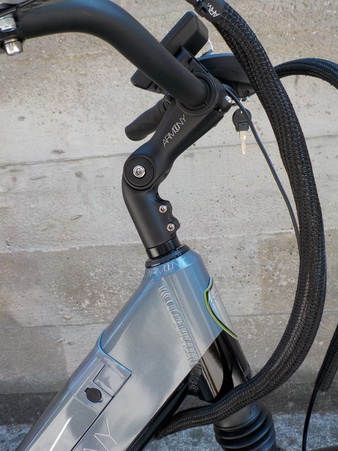

Il manubrio ha una inclinazione ergonomica e le manopole hanno l’appoggio largo; ne risulta un buon confort nella guida
La pipa è regolabile e la serie sterzo è a cuscinetti semintegrata
La posizione in sella si può regolare fra “busto eretto” e “intermedia” (cioè col busto inclinato in avanti di una qjuindicina di gradi)
Il cambio è un preciso e rapido Shimano Acera a deragliatore con 7 rapporti
Gli innesti sono precisi in entrambe le direzioni e non mi ha mai dato il benchè minimo problema
Il comando del cambio è – sempre Shimano - del tipo a rotazione (revoshift)
L’indicazione della marcia inserita è ben visibile, ma solo di giorno
La spaziatura fra i rapporti è corretta però il range complessivo è un pò limitato: a 25 km/h la cadenza di pedalata è di 82 ped/min in 7.a: richiede una gamba agile per sostenerla
In salita, a 50 pedalate al minuto, si marcia a 7.7 km/h: valore buono per poter affrontare anche salite ripide
A mio parere ci starebbe meglio un pignone finale da 13 invece di quello da 14 (ho indicato nella tabella i valori relativi a questa ipotesi)

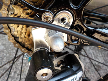

Lo smontaggio sia della ruota anteriore che di quella posteriore richiede l’uso di una chiave da 15mm ;essendo la motorizzazione centrale, anche lo smontaggio della ruota posteriore è del tutto uguale a quello di una bici muscolare

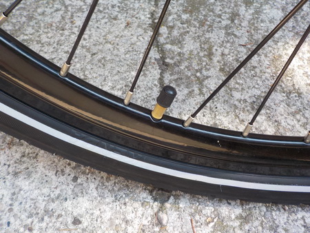

La zona centrale “slick” minimizza gli attriti in rettilineo e le zone intagliate laterali garantiscono tenuta in curva anche su strada bagnata
la valvola è una Schrader (tipo automobilistico): facile gonfiarla ai distributori di carburante e dai gommisti

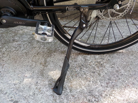

Il cavalletto è monopiede ed è fissato piuttosto indietro consentendo la rotazione completa dei pedali quando estratto (ottimo per oliare la catena )
La stabilità è buona anche nelle operazioni di carico e scarico del portapacchi

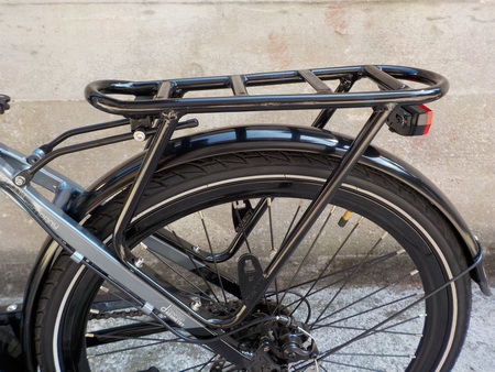

Il portapacchi posteriore è robusto (è omologato per 25kg)
Qualche attenzione va posta se si adotta un seggiolino per bimbi data la sua forma rastremata
Ha l’aggancio per le corde elastiche triple
Il suo fissaggio al telaio è particolarmente robusto
I pedali sono in lega e così anche le pedivelle; ci sono i catadiottri regolamentari

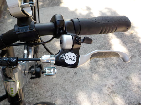

Il campanello è integrato nella leva del freno (vedi foto più sotto), è comodissimo da usare ed ha un suono molto gradevole

IMPIANTO FRENANTE
I freni sono a disco da 160mm sia all’anteriore che al posteriore e sono dei Tektro Aries a comando meccanico
Le leve sono robuste e morbide da azionare; essendoci il controllo dello sforzo sui pedali non sono presenti gli switch di cut-off del motore
Il freno anteriore è comandato dalla leva sinistra
La leva sinistra comprende il campanello
In discesa i freni “mordono” bene, ma, su una discesa lunga e ripida, ho riscontrato un certo riscaldamento (a fine discesa “cigolavano”) Vabbè li ho voluti proprio strapazzare ! Difatti nell’uso quotidiano anche intenso non hanno mai rivelato il minimo problema

Passiamo ora alla PARTE ELETTRICA
MOTORIZZAZIONE
La Modena Evo è dotata della motorizzazione centrale OLIEDS
Questa ditta produce completamente in Italia tutto il gruppo motore e lo assembla interamente nella sua sede di Cesena
Ha progettato internamente anche la centralina elettronica ed il display
CENTRALINA
La centralina è integrata nel gruppo motore ed è posta sul lato destro
E’ accessibile facilmente senza smontare il gruppo motore: molto utile !
E’ sotto al coperchietto davanti alla corona
La centralina è dotata di autospegnimento dopo 5 minuti esatti
BATTERIA
La batteria è al Litio a 36V con una capacità di 13 Ah 468Wh : è un valore elevato (ma che sta diventando lo standard per le bipa)
E’ alloggiata nella struttura del tubo obliquo del telaio e ne completa la forma a “L” (vedi più sopra nel paragrafo “ciclistica”)
La posizione è ottimale per abbassare il baricentro e per tenerlo centrato : ne guadagna la manovrabilità
L’estraibilità è molto facile: si sgancia il blocco con la chiave (che funge perciò da antifurto per la batteria stessa) e si fa ruotare lateralmente la batteria; per il reinserimento non occorre nemmeno la chiave ma entra “a scatto”
E’ una manovra assai facile sia nell’estrazione che nel reinserimento : basta prendere un minimo di familiarità con la posizione in cui appoggiare la parte inferiore nell’apposito incavo
Ottimo risultato per una batteria integrata nel telaio !
Ecco come si presenta la batteria quando estratta
La sua forma è stretta ed allungata: si trasporta molto facilmente sottobraccio ma, per la sua lunghezza, è un pò più difficile alloggiare una eventuale seconda batteria sul portapacchi o nello zaino
Il peso della batteria è di 3.35kg
La chiave di bloccaggio non ha alcuna funzione elettrica ed è ubicata sulla parte fissa del telaio
E’ presente un indicatore dello stato di carica a led attivabile da pulsante (per capire se ci si è ricordati di caricarla )
Non ci sono interruttori perciò i contatti rimangono sempre sotto tensione
Sono però ben incassati nel connettore e non facilmente “toccabili”, però se si ripone la batteria insieme ad altre cose (in valigia o nello zaino) è bene prestare attenzione ad eventuali oggetti conduttori posti nelle vicinanze
Nella foto è visibile anche il connettore di ricarica facilmente accessibile anche a batteria montata
Questi sono i contatti sulla bipa

Il caricabatteria è di tipo switching, senza ventola : è perciò silenziosissimo
Pesa 490 grammi compresi i cavi; eroga una corrente massima di 2.0A e ricarica la batteria completamente scarica in 7 ore e 30 minuti : è un tempo piuttosto lungo ma garantisce di non stressare la batteria e ne allunga la durata
Il caricabatteria ha dimensioni contenute e ben si presta ad essere portato con se
I cavi sono di lunghezza normale e la spina di rete è di tipo “europeo”
E’, classicamente, dotato di un led rosso che segnala quando è collegato alla rete e di un secondo led che si accende di color rosso durante la carica e diventa verde a carica ultimata
COMANDI e REGOLAZIONE DELL’ASSISTENZA
Un display ben visibile riporta molte utili indicazioni
La pagina principale indica : la velocità di marcia, la temperatura ambiente, il livello di assistenza selezionato, la tensione della batteria sia con una barra analogica che col valore numerico in volt, una barra analogica della potenza richiesta alla batteria e i valori da ciclocomputer (la foto fa vedere anche la luminosità della retroilluminazione)
Questa è la pagina per gli “smanettoni” che indica anche la potenza muscolare esercitata sui pedali, i watt assorbiti dal motore e il consumo in Wh/km !!!
Finalmente un display fatto da chi usa davvero una bici elettrica !!!
Questa è la pagina riassuntiva in cui sono indicate anche le calorie consumate dal ciclista
(è accessibile solo a bipa ferma per non indurre troppe distrazioni al guidatore)
Le cifre sono grandi e i simboli ben leggibili anche in pieno sole
Per la notte, è retroilluminato e ben leggibile
I pulsanti invece rimangono bui e occorre trovarli al tatto
L’indicazione fornita è precisa: giusto per fare il pignolo, indica il 2% in più sia nei chilometri percorsi che nella velocità (e per fare ancora di più il pignolo segnalo che i valori di velocità ed autonomia riportati qui nel test sono i valori reali e non quelli indicati dal cruscottino)
Sull’esemplare che ho provato ho rilevato un difetto: le cifre della potenza muscolare e di quella elettrica “ballano”, ovvero cambiano molto rapidamente valore seguendo tutte le fluttuazioni della grandezza misurata ed è un pò difficile interpretare il valore reale; ma stanno già ovviando a questo inconveniente (che non si manifesta però sull’indicazione della velocità)
I pulsanti per cambiare il livello di assistenza e per commutare le indicazioni del display sono posti vicino alla manopola, in posizione ben raggiungibile senza muovere la mano
Si azionano bene anche con i guanti
Il pulsante “freccia in giù” avvia la camminata assistita

Ecco il gruppo motore OLIEDS che equipaggia la Modena Evo
qui è visto da sotto
L’attacco è uguale a quello dei gruppi motore Bosch
Questo è il particolare del motore
Molto interessante è il fatto che si può smontare tale motore senza dover rimuovere il gruppo dal telaio
Considerato che anche la centralina è accessibile a gruppo montato, direi che la manutenzione è davvero facilitata e che il sistema è progettato con acume
Qui si vede la ridotta sezione del gruppo motore
(nella foto il motore sembra interferire con la rotazione del pedale: ovviamente non è così, è solo un effetto prospettico dovuto all’obbiettivo di corta focale utilizzato)
C’è il consueto sensore di velocità che legge i giri al minuto della ruota posteriore
Tutto il gruppo motore è costruito badando alla robustezza e alla durata

CABLAGGI
Il cablaggio elettrico della Modena è ridotto ad un cavetto che arriva al cruscottino e da qui alla pulsantiera
Tutto il resto è inglobato nel telaio e nel gruppo motore
Al manubrio il cablaggio è ordinato e tutto passa da guaine che raggruppano i vari comandi soprattutto meccanici; poi tutto scompare rapidamente all’interno del telaio
Resta solo un ulteriore cavetto che va al sensore di velocità sulla ruota posteriore

Ecco il consueto grafico della velocità in funzione della distanza percorsa e del tempo
(questa prova viene eseguita con la batteria appena staccata dal caricabatteria dopo la ricarica)
E’ una buona accelerazione che consente di districarsi agilmente nel traffico
Il valore è ottenuto applicando ai pedali circa 85W che è maggiore di quello che normalmente viene utilizzato nei pix-test che è di 70W; tale sforzo maggiorato è necessario per poter attivare il torsiometro e perciò per avere una buona erogazione di potenza da parte del motore

Ecco la tabella degli sforzi necessari sulle varie pendenze e le velocità relative
La partenza in piano può avvenire con sforzo modesto, anche con marce lunghe (ma in questo caso l’accelerazione è debole)
La marcia in piano può avvenire anche senza esercitare spinta sui pedali con il livello 5 “emulazione PAS” (vedi “Modalità di Assistenza”)
Il cavalcavia al 4% viene superato a 20.0 km/h col semplice peso della gamba sui pedali (a livello 5 e in 7.a marcia)
La ripartenza richiede una pressione sui pedali leggera (20kg in 5.a marcia)
Armony Modena Evo - cavalcavia 4 %
Sul tratto al 13.5% la velocità è scesa a 7.6km/h ma sempre con una spinta sui pedali modesta (17kg)
La ripartenza ha richiesto 28kg
Armony Modena Evo - salita 10 % e 13.5%
Sul 17% lo sforzo sale a 19kg applicati ai pedali e la velocità si attesta sui 7.4km/h
La cadenza di pedalata è ancora sufficiente per poter scaricare con buon rendimento la propria potenza muscolare (48ped/min)
La ripartenza è avvenuta con 36kg di spinta muscolare (comincia ad essere sensibile ma ancora sostenibile anche da chi non è muscoloso)
Armony Modena Evo - salita al 17%
La ripartenza mi ha richiesto 44kg
Anche su tale pendenza il rumore in marcia non diventa avvertibile se non nelle immediate vicinanze
Armony Modena Evo - salita al 20%
La Modena Evo è una bipa stradale e ben difficilmente si dovrà cimentare con salite di tale entità che sono rare sulle strade asfaltate (proprio per sottolineare questo fatto, guardate come è ridotto il manto della salita al 20% che è stato rifatto non più di un anno fa e che non viene percorso da traffico)
Se fosse necessario affrontare tratti ancora più pendenti, i rapporti del cambio non sarebbero più adeguati
Ho provato comunque anche la durissima rampa al 27%: sale e riparte !
In questo caso lo sforzo per avviarla è di 61kg che praticamente richiede di sollevarsi dalla sella
Armony Modena Evo - rampa al 27%
I valori indicati sono quelli “a minimo sforzo”; se si spinge con più vigore sui pedali le velocità crescono in modo sensibile perchè aumenta anche l’aiuto fornito dal motore

VELOCITA’ e AUTONOMIA
Diciamo subito che, essendoci il cut-off tachimetrico, la velocità è limitata a 26.0km/h
E, poichè la centralina lavora “in corrente”, tale limite può essere raggiunto con ogni livello di assistenza (ovviamente con più o meno spinta muscolare che va di pari passo con la potenza erogata dal motore)
Ho eseguito diverse prove con i vari livelli di assistenza dal 3 al 5 e con vari sforzi sui pedali
Ecco la tabellina che riassume i risultati (il dato di autonomia per l’ultima prova “liv5 con pedalata” è stimato in base al consumo rilevato su una percorso di una decina di chilometri)
Le prove sono in ordine di velocità di crociera crescente
Dati energetici alle varie andature
La prima prova è stata eseguita col livello 3 marciando a velocità contenuta : 22.5km/h
L’autonomia totale normalizzata a 20°C risulta di 94.1km: ottimo valore per fare del turismo !!!
Ho viaggiato in 7.a marcia con una cadenza di 73ped/min
Lo sforzo muscolare applicato è stato di 80W perciò leggermente superiore ai consueti 70W che utilizzo nelle prove
E’ una marcia tranquilla che richiede poco sforzo e consente autonomie elevate;
in caso di bisogno, basta premere con più forza sui pedali per ottenere una spinta sostanziosa che porta subito ai valori massimi di velocià, assai utile per districarsi nel traffico
Direi che è la modalità di utilizzo che mi è piaciuta di più
Per un mio errore, il grafico non è completo fino alla scarica totale ma mi pare comunque significativo per vedere la costanza della velocità di crociera anche a batteria ormai scarica (il totale è stato 102km a 31°C)
Nella seconda prova ho utilizzato il livello 5 “emulazione PAS” e ho marciato il più possibile a “pedalata simbolica” cioè tenendo semplicemente in rotazione i pedali; ho calcolato un sforzo di appena 45W
Preciso che comunque nelle ripartenze, sui falsipiani e sulle salite ho aumentato la spinta per poter far erogare al motore più dei 130W della “emulazione PAS”
La velocità di crociera è risultata identica al caso precedente (che richiedeva più sforzo): 22.5km/h
A 32°C di temperatura, ho percorso 80.8 km tutti pienamente utilizzabili
Riportando il valore a 20°C si ottiene una autonomia normalizzata di 74.6 km : un valore di tutto rispetto
Ulteriore prova col livello 3 ma questa volta applicando uno sforzo muscolare sufficiente ad avere una velocità di 24.0 km/h
Tale sforzo muscolare è stato di 95W perciò maggiore dei consueti 70W (e lo ho avvertito nettamente in termini di stanchezza a fine prova)
A 32°C ho percorso 96.0km tutti pienamente utilizzabili
Come sempre riporto il valore a 20°C ed ottengo 88.6 km
Altra prova a livello di assistenza 4 : prova che si è rivelata molto simile alla precedente con sforzo muscolare applicato di 90W e con velocità di 24.2km/h
A 28°C ho percorso 88.1km ancora una volta tutti pienamente utilizzabili
Il valore riportato a 20°C fornisce una autonomia di 82.2 km
Ho anche fatto una prova (breve) utilizzando il livello 5 ma spingendo sui pedali per avere una velocità di 25km/h
Lo sforzo è calato a 85W nonostante la percentuale di assistenza sia la medesima del livello 4 (perciò 400%) e la velocità passata a 25km/h rispetto ai 24 della prova precedente
Evidentemente la “base” di 130W dovuti all’emulazione Pas alleggerisce ulteriormente lo sforzo
Considerando il consumo rilevato, stimo che l’autonomia in questa condizione sia di circa 71 km a 20°C
Qui riporto la tabellina redatta dal Costruttore
I valori dichiarati per l’autonomia sono sostanzialmente allineati con quelli che ho ottenuto nel test: brava la Armony che non vanta percorrenze inverosimili come invece spesso accade di vedere

Il punto di presa per il trasporto su scala è agevole ma molto stretto e la mano fatica ad entrarci
Il peso risulta appena sbilanciato in avanti (con la batteria montata)
Se invece la si afferra dal tubo sella, è più facile la presa ma risulta fortemente sbilanciata in avanti : in questo caso sarebbe opportuno rimuovere la batteria
Il suo trasporto da sollevata risulta agevole se non si prolunga nel tempo
Armony Modena Evo - trasporto su scala
Il trasporto in treno è di conseguenza sufficientemente agevole; occorre qualche “constorsionismo” per la dimensione generosa del manubrio che fatica a passare negli angusti spazi dei nostri vagoni nazionali
L’aggancio ai sostegni non presenta ostacoli (quando ci sono )
Nel viaggio relativo alla foto ho approfittato del fatto che ero il solo con la bici al seguito e non l’ho agganciata verticalmente; l’ho solo bloccata con una corda elastica per evitare che cadesse al passaggio sugli scambi
Ma vedo che gli scomparti bici sono sempre più affollati
Negli ascensori standard delle ferrovie entra con la sola accortezza di tenere girato il manubrio

IMPIANTO LUCI
Anteriormente è montato un fanale a led dotato di luce fissa e lampeggiante
E’ alimentato da 3 pile tipo AAA
Produce una luce ottima per essere visti (anche lateralmente) ma appena sufficiente per illuminare la strada in assenza di luci pubbliche
Il fanale posteriore è anch’esso a led e a luce solo fissa (lo so che il codice prescrive questo, ma a me piace di più la luce lampeggiante che ci fa identificare facilmente come ciclisti da parte delle auto che sopraggiungono)
La luce che irradia è buona e ben visibile anche lateralmente
L’alimentazione è data da due batterie tipo AAA che garantiscono una ventina di ore di funzionamento
Il fanale incorpora anche il catadiottro ed è a norma europea
L’apertura del vano batterie è facile per entrambi i fanali e non richiede l’uso di attrezzi
L’immagine seguente rappresenta quello che vede un automobilista che illumini la Modena lateralmente con i fari:
si nota bene l’ottimo effetto riflettente dei pneumatici

La Modena Evo non è dotata di antifurti di serie salvo la chiave di bloccaggio della batteria
Assolutamente necessario dotarla del sistema preferito per poterla affrancare solidamente a qualche struttura fissa durante il parcheggio

CERTIFICAZIONI, GARANZIA E PREZZI
La Modena Evo è certificata per le norme europee su robustezza bici da turismo, Epac e compatibilità elettromagnetica
Sul telaio è riportata la conformità alla normativa 15194 relativa all’assistenza elettrica
